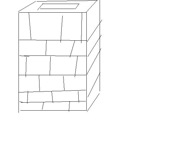

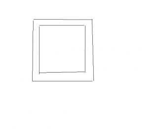

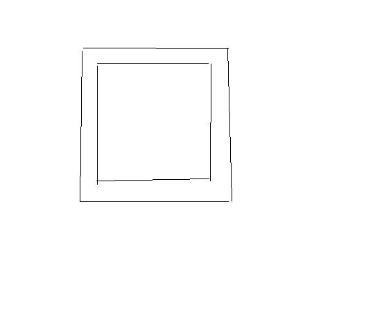

    ich möchte das Aussenmaß von 60cm beibehalten, dies ergäbe doch eine Größe innen von 36 auf 36cm oder? weshalb 22 Steinreihen 180:7,1=25 ,3 also 25 Reihen ergäben 177 Cm + Dach würde auf etwa 180 kommen.
    Also ich möchte sozusagen vier wände 177,5 cm hoch und eine Länge von 60cm in quadratischer Grundform zusammenbauen.

    [​IMG][​IMG]

    Und was ist mit der Mörtelschicht? (typ. 1cm)

    Jupps, wills die Steine ja nicht lose übereinanderstapel, oder?? Also 180cm:8,33cm (Schichthöhe mit Mörtel)=21,6 Steine sprich 22 Schichten = 1,83 m. Pro Schicht bei Aussenmass von 61,5cm = 8 Steichen pro Schicht. Summa = 22 x 8 = 176 Steine.
    Aber wo willst du das Räuchergut reinhängen? Von oben? Von wo willst Du Feuer machen??

    das Räuchergut hänge ich durch eine Tür im oberen Drittel des Ofens. Feuer wird durch eine Aussparung ganz unten durch einen Propangasbrenner erzeugt. Ich denke mit 180 Steinen komme ich hin da ich ja bei den Türen keine Steine brauch. Und ansonsten kann ich die Stückweise nachbestellen
