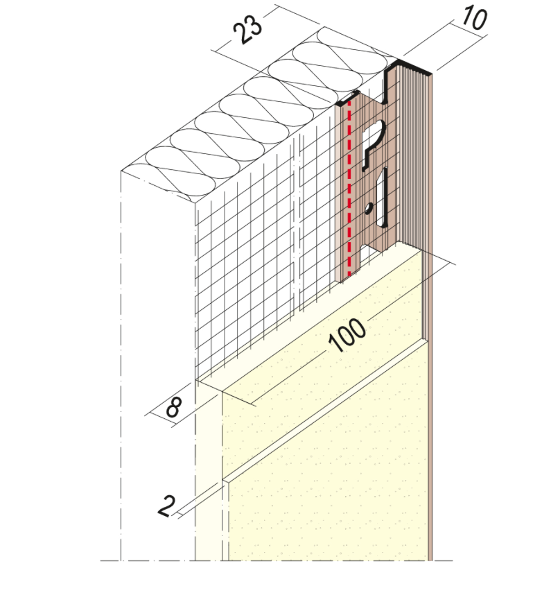

    wir möchten, das unsere Raffstoreschienen komplett eingeputzt sind . Das hatte uns der Fensterbauer empfohlen und es gefällt uns am besten.
    Im Anhang befindet sich ein Bild, darauf ist zu sehen, das die Innenseite der Raffstoreschiene nicht mit der Innenseite der Raffstoreschiene fluchtet. Der Fensterbauer sagt, das das nach den technischen Regeln so sein muss. Da ansonsten Wasser das in die Raffstoreschiene läuft unten aus ihr herausläuft und seitlich an der Außenseite des Fensterbrettes in die Wand eindringt.
    ( Ich und der Verputzer bezweifeln aber. Das das dicht ist, da der Boden der Raffstoreschiene nur in die Raffstoreschiene gesteckt ist. Das im Bild sichtbare Dichtband kann den Spalt nicht wirklich abdichten.)
    Was kann man machen, damit alles korrekt ausgeführt ist und wir langfristig unsere Freude haben.
    Wichtig wäre mir, das die Raffstoreschiene komplett verputzt ist.
    Der Verputzer sagt, dazu müssen die Innenkanten der Raffstoreschienen und die des Fensterbrettes fluchten.

    Etwas verwirrend geschrieben, ist der untere Anschluss der Schiene zum Fensterbank Endstück gemeint?

    Ja genau, der ist gemeint.

    Dein Putzer hat ja soweit recht, dass er unten natürlich eine Kante zu gegenarbeiten braucht. Das Fensterbrett müsste als nochmal leicht an den Enden korrigiert werden, um ebenengleich zu fluchten. Alternativ könnte der Putzer nochmal ein Putzabschlussprofil (L-förmig) von oben gegen setzen. Das ist bestimmt jetzt einfacher, dann wäre die Fensterbank auch gleich entkoppelt.

    Hallo Fabian,
    danke für den Rat.
    Meinst du so ein Profil?
    Weiterleitungshinweis
    Das hat der Verputzer auch gemeint, der Fensterbauer muss die Fensterbretter aus einen anderen Grund sowieso noch mal abbauen.
    Er sagt aber, er könne die Schienen nicht kürzen, weil sonst Wasser das in die Raffstoreschiene läuft an der Fensterbank vorbei ins Mauerwerk läuft. In meinem letzten Bild sieht man das die Fensterbankabschlußschiene schmäler ist die Raffstoreführungsschiene.

    Die Endstücke sind immer schmäler, so wie auf deinen letzten Bild die senkrechte Führungsschiene soll /kann minimal überstehen, das ist völlig in Ordnung so.

    Und für Einputzleisten oder für die Entkopplung ist ja dann der Putzer zuständig.

    Ja so in etwa, die Schenkellänge muss halt lang genug sein (siehe Bild). Auf Deinem ersten Foto sieht es aber so aus, als wäre die Führungsschiene vom Raffstore unten sowieso geschlossen. Dann kann da auch kein Wasser reinlaufen.

    Und ja die Schienen werden nicht gekürzt, das Wasser was ggf. aus dem unteren Abschluss der Schiene tritt soll ja auf die Fensterbank entwässern.

    Das Profil geht auch ohne die Dämmung, es ging ja nur ums Profil.

    @Fabian Weber bei dem ersten Foto, fehlt eigentlich nur der Oberputz, da wird das so nicht gehen, Fakt ist das da Nacharbeit notwendig ist, aber Endstücke müssen nicht bündig mit Oberputz abschließen und die Schiene würde ich ruhig ein paar Millimeter überstehen lassen, ggf abspritzen diese U Form. Das nicht entkoppelt ist hätten wir ja schon mehrfach.

    Ich stimme Dir zu, dass der Putz ggfs. nochmal etwas runtergestemmt werden muss, um das Putzprofil zu setzen. Aber wenn das so mit dem GU abgestimmt ist, handelt es sich ja einfach um eine Mangelbeseitigung. Der Putz braucht aber unten was zum draufstehen, das müssen sicherlich nicht die Endstücken der Fensterbank sein, die könnten auch so bleiben, sondern dafür dachte ich ja an das Profil. Nur er hatte ja geschrieben, dass die Fensterbänke sowieso nochmal demontiert werden sollen. In diesem Zuge kann man diese dann auch gleich anpassen. Wie gesagt, die Schiene ist ja unten verschlossen (Bild 2), da läuft eh nix raus.
