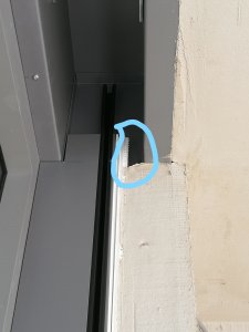

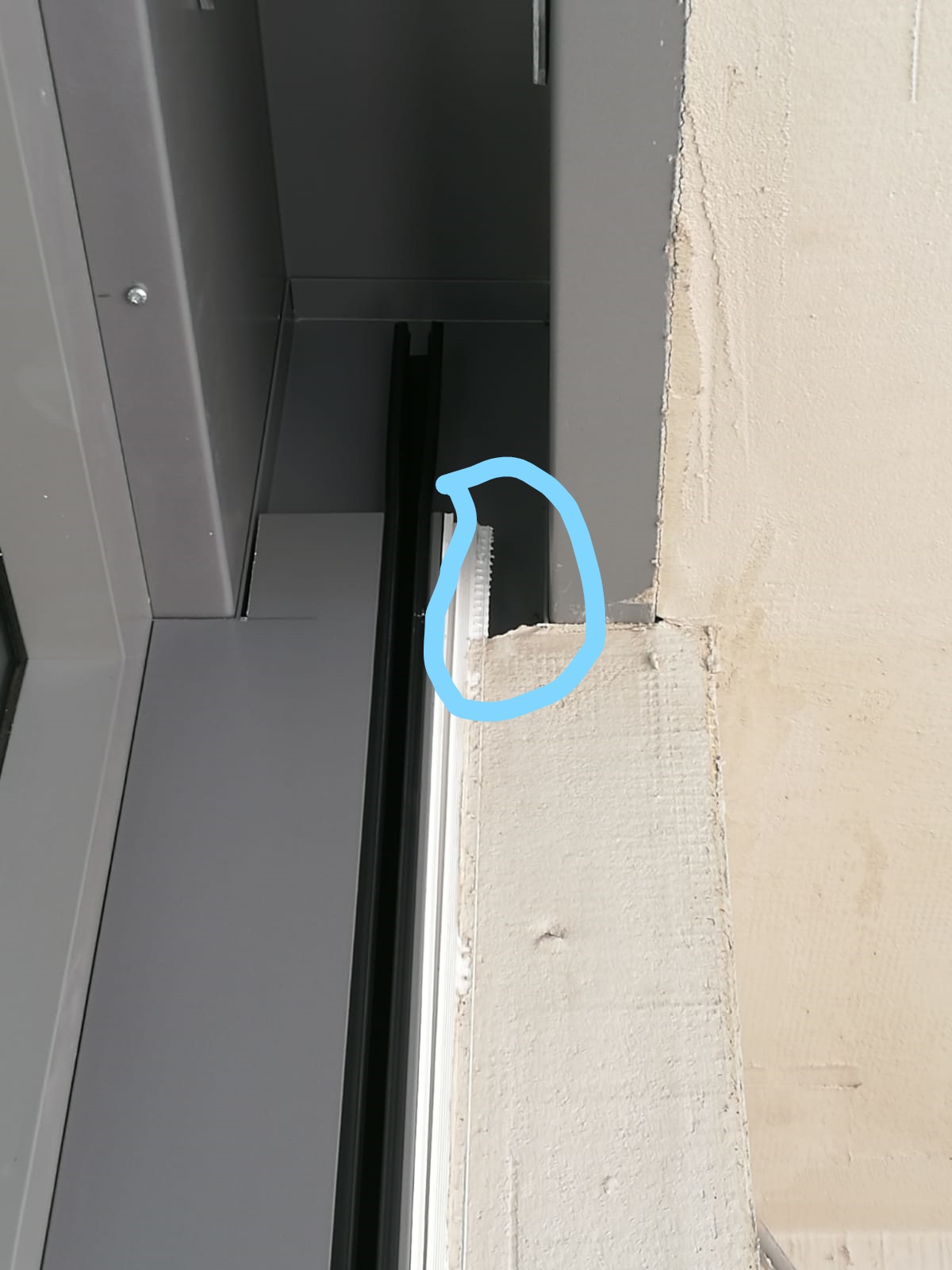

    ich würde gerne eure Meinung bzgl. einem Thema einholen.
    Wir haben Raffstore-Kästen von Warema, die nun in das WDVS mit der ersten Spachtelung für den Außenputz verschlossen wurden. Wenn ich nun von unten in den Kasten schaue, wurde nur bis Unterkante der Raffstore der Außenputz aufgetragen. Das heißt für mich, dass sich darüber Tiere einnisten könnten, da diese höchst wahrscheinlich leicht dort in einen Hohlraum kommen.
    Wie wurde denn bei euch der Kasten eingesetzt und bis wohin wurde er verputzt?
    Viele Grüße aus Franken
    Heiko

    Warum hat der Fensterbauer die Raffstore-Kästen ohne die Pakete installiert? Dann wüßte der Verputzer genau, wie weit er hoch kann / soll...

    Viecher können sich allgemein in Raffstorekästen einfach einnisten - bei uns geht es etwas höher, aber grundsätzlich ist da auch Platz.

    Von welchen Tierchen redet ihr hier ? Wir hatten im Taunus 20 Jahre lang keinerlei "Viecher" in den Kästen. ;) Ich wüßte auch nicht, welches Tierchen sich da breit machen sollte. Die Pakte füllen - sofern sie oben sind - den Platz im Kasten doch fast komplett aus. Viel Raum bleibt da nicht. Wir hatten dagegen einige Male Wespen in den Rolladenkästen.

    Du hast wesentlich mehr Platz als im Rolladenkasten.
    Bei uns sitzt auch nix drinnen bzw. ich schaue jetzt auch nicht oft rein ;).
    Aber Wespen würden da easy rein kommen.

    Das Thema Fensterbauer ist eine andere Geschichte, dem rennen wir seit Monaten hinterher, dass er weiter macht. Die Store und Rollos werden wohl erst später eingesetzt.
    Bzgl. der Tiere: Wir merken, dass sich an allen kleinen Überständen Wespen / Bienen etc. Nester bauen, ich denke diese Stelle ist hierfür auch prädestiniert. Bei den Eltern wurden zudem auch schon 2 mal tote Vögel aus den Rollokästen gezogen, die dort rein sind.....
