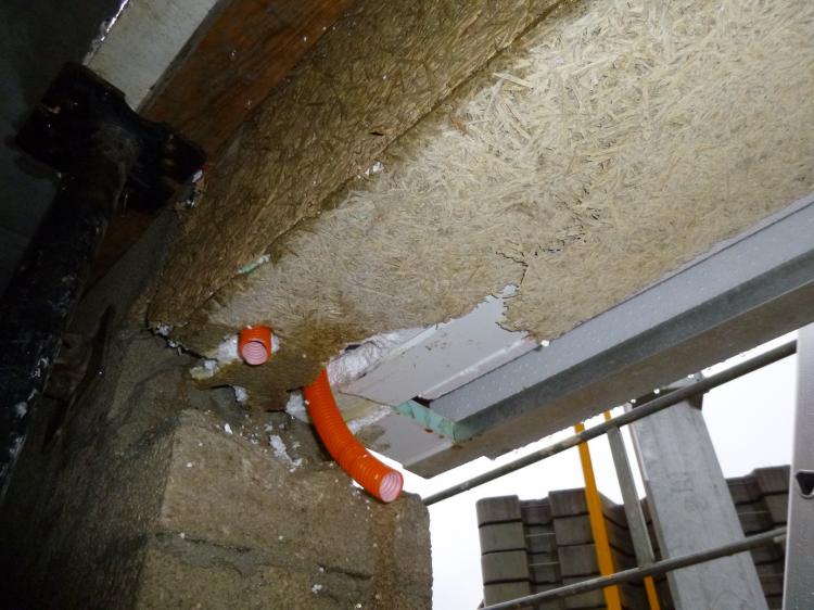

    nun gehts los:
    Der Eli hat die Zuführung für die elektrischen Raffstores und Fensterkontakte zum Einen in die Laibung gelegt, zum anderen dabei den Kasten stark beschädigt.
    Weitere Kästen sind auch angebohrt, der sieht am schlimmsten aus.
    Konstallation:
    Ich baue mit GÜ, Gewerk Elektro habe ich aber aufgrund großer Mehrleistungen selbst vergeben. Das Modell "Mehrpreis wird direkt über Sub abgerechnet" wollte ich nicht.
    Abnahmen o.ä. sind noch nicht erfolgt. Der GÜ hat seine erste Rate (Bodenplatte) erhalten. Der Eli noch nichts.
    Der Elektriker wurde per Mail mit Skizzen beautragt "mach mal Anschluss für elektrische Rolläden und Raffstoren", nach Angebot zum Einheitspreis nach Aufwand.
    Was muss ich nun tun? Machen das nun GÜ und Eli miteinander aus? Oder bin ich dazwischen?
  2. #2 Gast036816, 20.11.2015
    du bist schon dazwischen!
    der rohbauer wird dir wahrscheinlich eine schadensanzeige schicken - dein eli hat ........
    da der rolladenkasten aufgrund fehlender abnahme nicht deiner ist, sondern noch zum rohbauer gehört, solltest du erst einmal die schadensmeldung des bauunternehmers abwarten. die reichst du dann an den eli weiter mit der aufforderung den schaden mit dem rohbauer einvernehmlich zu regulieren.

    Ist das normal? Das sieht (für mich als Laie) alles ziemlich mitgenommen und alt aus oder täuscht das wegen dem verwendeten Bildausschnitt?

    Sieht in der Tat eher nach Altbausanierung aus...

    nein - der eli hat den dicksten hammer genommen, um da ein kabel einzuziehen und das mit brachialer gewalt!
    wahrscheinlich ein grobmotoriker!

    Ich meinte eher den Zustand der Steine und der Faserplatten. Das sieht irgendwie nicht neu aus - unabhängig von den beschriebenen Flurschäden.

    Das ist schon ein Neubau. Halt nicht rot oder weiß sondern grau.. Betonsteinmauerwerk.
    Die Steine hat auch der Eli zerlegt.

    Habe mittlerweile Rückmeldung vom Eli.
    Der Lehrling hat wohl eine Anweisung falsch verstanden, die Ausführung ist klar falsch, er kümmert sich um die Instandsetzung mit dem Rohbauer und übernimmt die Kosten.
    Fehler passieren, wichtig ist wie man damit umgeht. Sonntag gerettet :bierchen:

    wenigstens bestreitet er das nicht und reguliert den schaden!

    Wer den Fehler gemacht hat ist mir Wurst, am Ende ist es eh immer der Chef der die Verantwortung hat, ob falsche Anweisung, zu wenig Überwachung oder falsches Pesonal ausgesucht.
