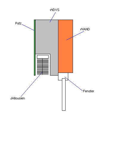

    ich habe mich bei meinem haus für Raffstoren entschieden, wegen licht usw. allerdings habe ich noch keine idde wie ich das ausführen soll.
    Mein ziel ist die es die Aussenjalousiene doer Raffstoren so zu verbauen das ddas gehäuse oder der Kasten unter dem Putz ist so das keine sichtbaren elemente die aussenansicht ruinieren. Wie ich das bewerkstelligen soll weis ich noch nicht genau, hat jemand ideeen oder anregungen. Die Fassade ist aus 14cm WDVS die Gehausedicke warriert zwischen 80mm und 120mm.
    ich habe mir überlegt an den stellen etwas dünnere dämmung zu verbauen und die kästen bündig mit der gesammtdämmung zu setzen und das ganze mehr oder weniger überputzen grob gesagt, etwas so wie auf dem bild. ich bin für alle Vorschläge dankbar.

    wie Du Dir das vorstellst wird das nix. Der Raffstore gehört in eine "Kiste" (in dem Fall überputzbar - vom Hersteller) und die ist bei meinem System mindestens 189 mm tief, verschwindet also nicht unter dem WDVS von 140 mm. K.A. obs schmalere gibt.
    Wenns ein Neubau ist über Aufsatzelemente nachdenken - es gibt thermisch bessere Lösungen als hier schon mal diskutiert wurde

    Es gibt schon Lösungen, eine Putzträgerplatte vor den Kästen brauchst Du aber auf alle Fälle.

    Lösungen gibts zur Genüge - wusabing will aber seine Jalousie an die Dämmung nageln - über die Mechanik sprechen wir erst gar nicht.
    Also: kompettes Vorsatzelement mit Putzplatte besorgen - ist aber wie gesagt nach meiner Kenntnis mind. 189 mm tief

    das da ein kasten rein kommt ist klar, ich habe es nur nicht eingezeichnet, überputzbare kisten habe ich auch noch nirgends wo gesehen, deswegen die fragen.
    Vorgesetzte geschichten wollten wir nicht unbedingt, da wir breite fenster haben, wird das ganze dann etwas bescheiden aussehen.

    Du hast jetz die Wahl
    1. Dämmung so dick, das die Kastentiefe erreicht wird
    2. mit Überstand leben
    3. Aufsatzelement
    4. Fenster weiter reinsetzen, ne Aufdopplung drauf und den Kasten da dran setzen
    Ne eierlegende Wollmilchsau können wir Dir nicht bieten - ergo: bisheriger Plan nicht umsetzbar -> Neustart

    Wie es ausssieht ist in moment die option 1 die beste aber da den aussenmaasen des hauses grenzen gesetzt sind, wird das warscheinlich auch ins wasser fallen.
    Ich fahre mal zum spezi mal schauen was er im petto hat.
    Fenster zurück und aufdoppeln geht auch nicht da diese von der decke bis zum boden gehen.

    soll der Kasten hin:lock? Außen an die Decke?

    Winkel
    wird man zur Befestigung schon brauchen
    und eine druckfeste Dämmung zwischen Wand und Kasten.

    die kästen sollten an dem sturz befestigt werden, wenn es so geht, die wand in der grafik ist eigentlich der sturz. Laut fensterbauer werden die fenster bündig mit der aussenwand gesetzt, falls ich ihn richtig verstanden habe.
