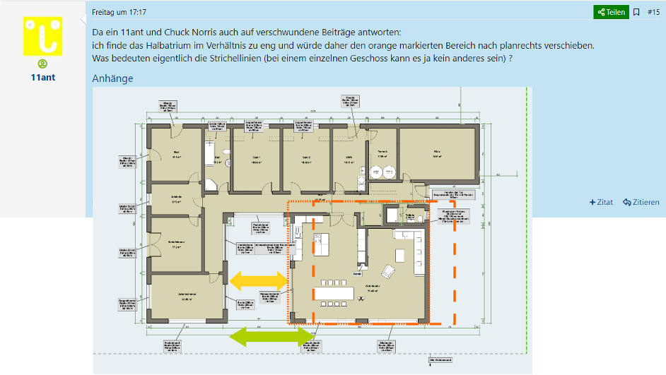

    Es freut mich, daß Du die Diskussion wieder aufnimmst, nachdem ihr dank urplötzlich verschwundener Beiträge kaum noch zu folgen war. Die unter neuem Namen zu tun, finde ich allerdings überblickerschwerend. Und Deinen Vater hättest Du gerne vom Phasen zum Hasen korrigieren können, wenn Du hier neu beginnst. Der "Ursprungsthread" ist ja bereits in Beitrag #2 verlinkt worden, aber eigentlich ging es ja im Mai 2021 mit Putzrisse bei monolithischem Wandaufbau ohne WDVS zu erwarten? los. Da ich akademische Diskussionen trotz gediehener konkreter Grundlagen unnötig kompliziert finde, antworte ich lieber im Zusammenhang als scheinbar aus der Luft gegriffen, zuletzt wie folgt: Bild_2025-01-27_000323019.png
