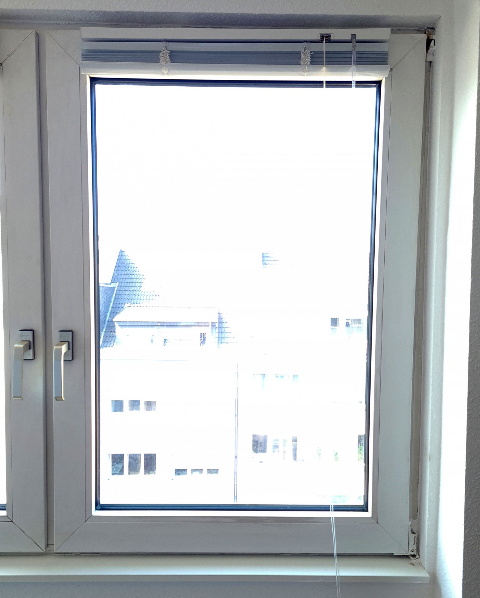

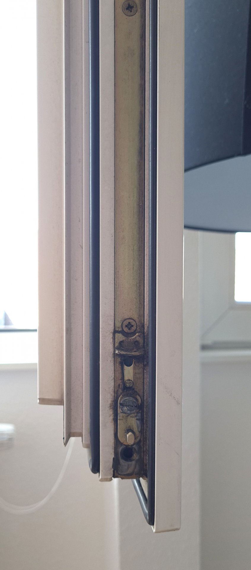

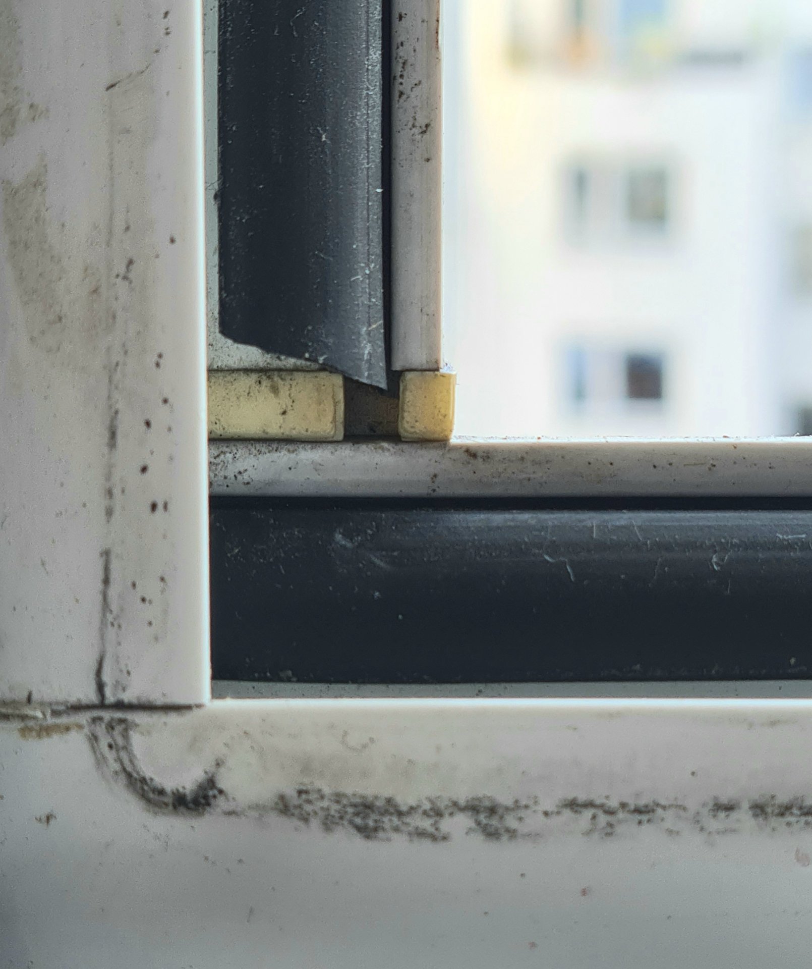

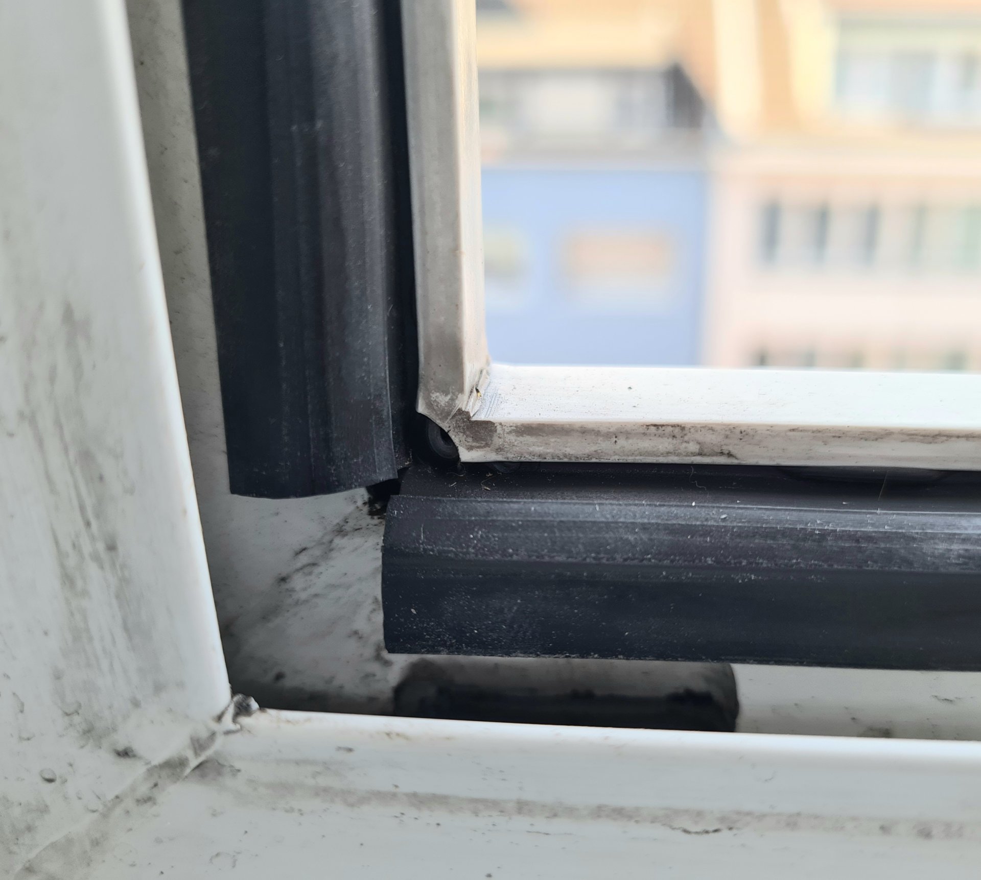

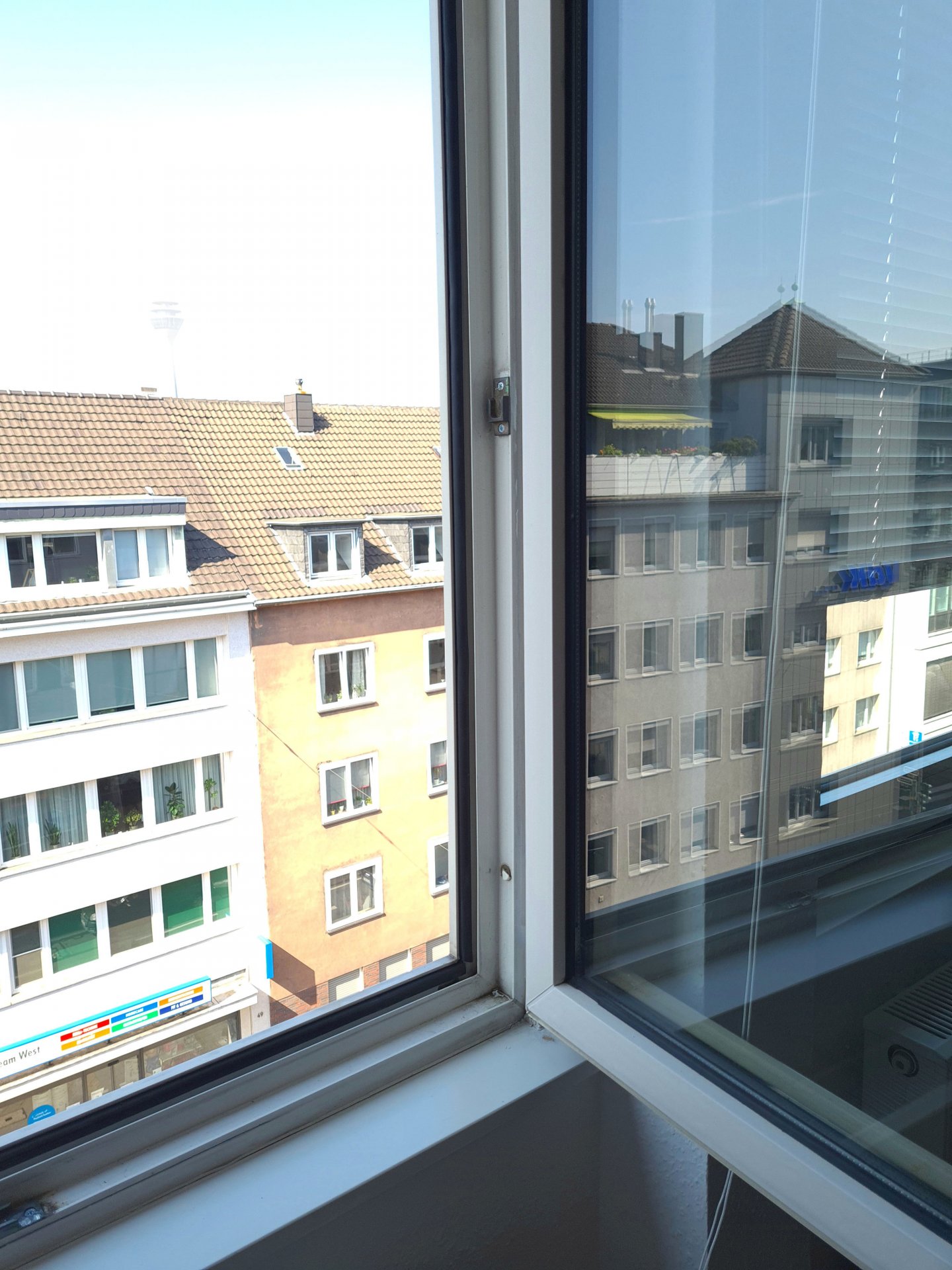

    Vor ein paar Tagen kamen Fensterbauer in meine Mietwohnung und haben die Anschlagdichtung an allen Fensterrahmen erneuert. (Die Bezeichnung Rahmenanschlagdichtung ist korrekt, oder?)
    Als ich mir das Ergebnis später angeschaut habe, war ich etwas verwundert, weil die Dichtungen nicht umlaufend oder auf Gehrung angebracht wurden.
    Ich habe höchstens rudimentäres Wissen über Dichtungen an Fenstern, es kommt mir aber komisch vor, zumal ich den Eindruck habe, dass höhere Frequenzen ("Rauschen" von der Strasse vorne oder Ventilatoren von Klimaanlagen im Hinterhof) vom Straßenlärm eher intensiver geworden sind als wie gehofft geringer.
    Kann mir bitte jemand eure Meinung sagen ob das so korrekt angebracht wurde und was ich nun tun kann?

    Lass es nochmal neu machen, das ist pfusch.

    ....aber diesmal Richtig und mit einer Passenden Dichtung.

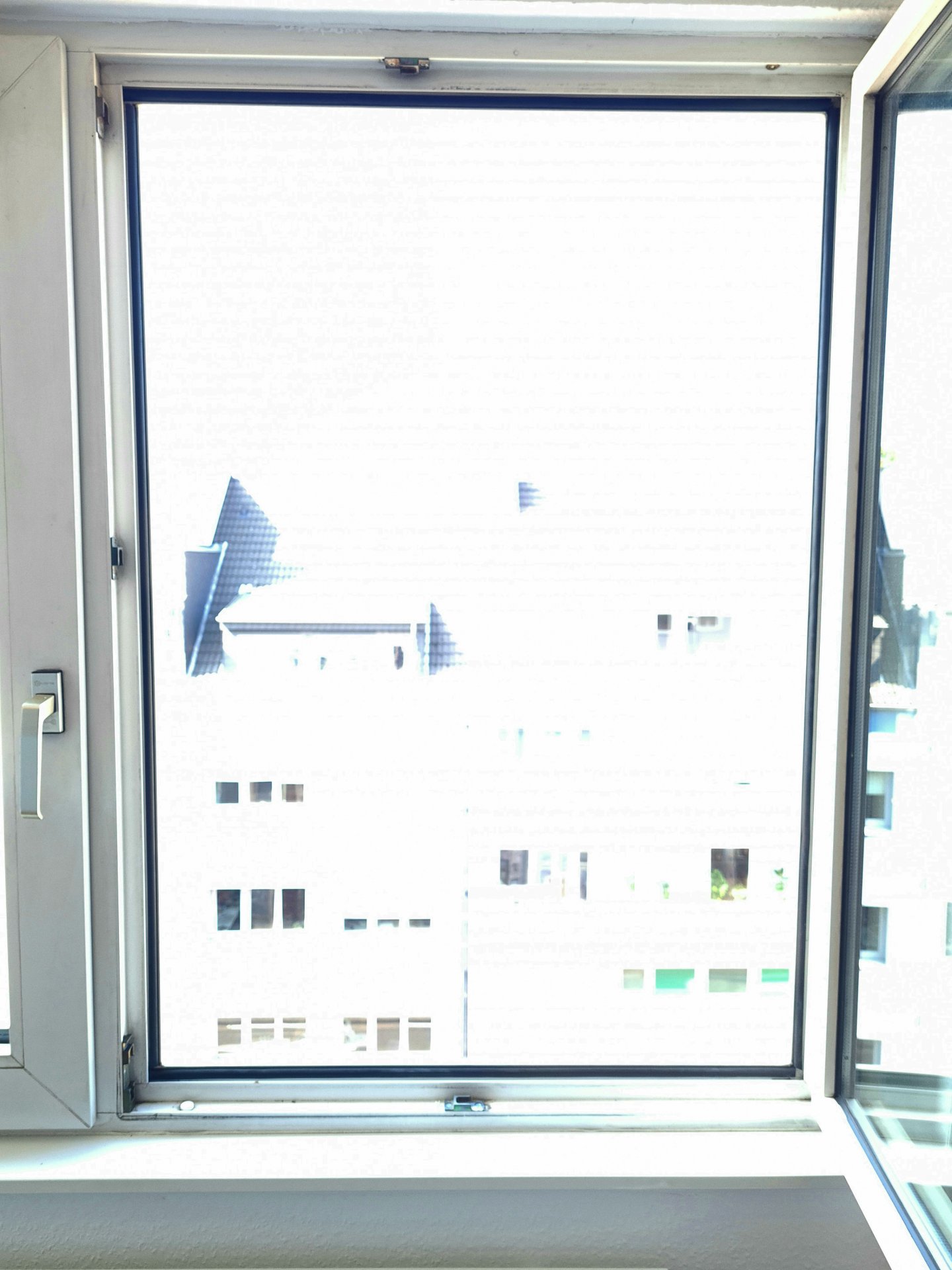

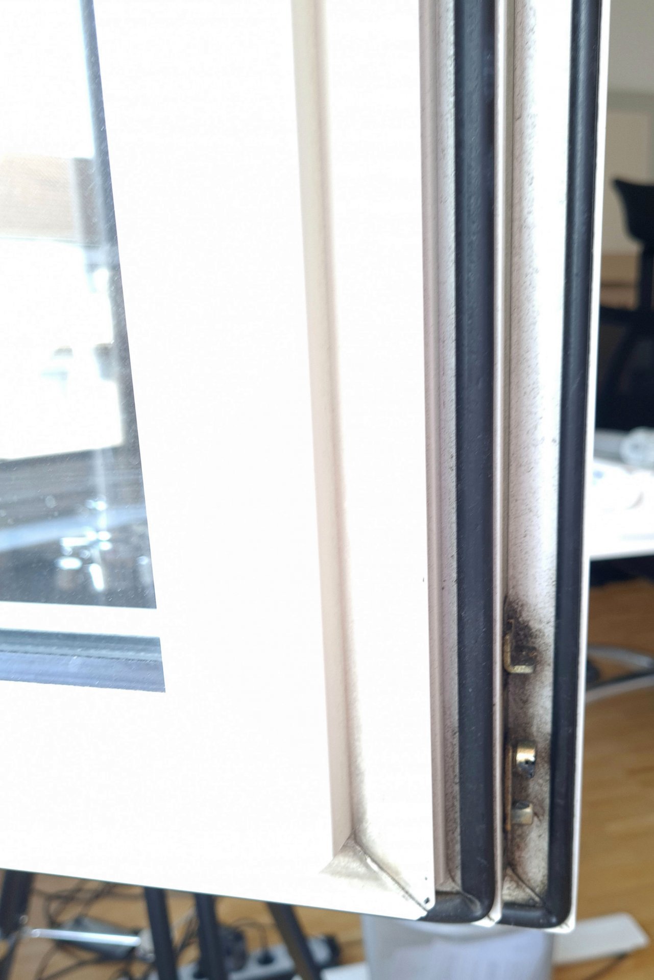

    Stell mal ein genaues Bild vom Flügel und vom Rahmen rein ( bisschen weiter weg mit der Kamera), dann sag ich dir welche Dichtung du genau brauchst

    Er soll die Ecken anständig machen. D. h. auf Gehrung bzw. richtig stumpf stoßen.
    Dazu muss er allerding alle Dichtung nochmal neu einziehen..

    Deine Kunstoffenster besteht aus einem genannten " Sechskammersystem " mal so nebenbei, deswegen auch die zwei Anschlagdichtungen am Flügel, diese Dichtungen gehen zwar besser auf Gehrung handwerklich gesehen aber alles gut am Flügel, nach den Bildern zu beurteilen, die Funktion ist da...
    Der Blendrahmen ist das Problem, wie bei den ersten Bilder was du schon hochgestellt hast, braucht eine richtige und passende Dichtung die auch richtig zugeschnitten ist um die Dichtheit an den Ecken zu gewährleisten.. diese ist falsch, da kommt Wind und Wetter durch !! Rausreißen lassen du brauchst diese gängige dafür ( Link unten ).. lass es aber den Fensterbauer reinmachen wie @1958kos schon deutlich gemacht hat, wegen Haftungsgründe etc, es ist echt peinlich sowas dem Kunden abzugeben.

    Erstmal Danke für die Informationen und Guten Fotos, damit können meine Glaskugel und ich gut arbeiten.
    Glaskugel an:
    1. Du bist seit Einigerzeit (?) Mieter und hast Reklamiert das die Fenster undicht sind?
    2. Vermieter hat Fachmann/frau beauftragt das Problem zu Lössen?
    3. Du hast bemerkt das die Fenster nach dem Einbau der Dichtung etwas Schwergängiger sind?
    4. Du hast bemerkt das die Fenster nach dem Einbau mehr Lärm durchlassen?
    Fachwissen an:
    5. "Gelbe Beschläge" wurden bis um das Jahr 2000 verbaut.
    6. Schließteile, Ecklager und Scherenlager (Oben) dieser Bauart wurden, bei Kunststofffenster, ca. Ende der 70er bis Mitte der 90er Jahre verbaut.
    7. Fensterflügel Flächenbündig.... = verbreitet 70er bist Anfang 90er Jahre. Danach eher aus der Mode.
    8. Pfosten Verbindung Stump Gefräst den 80er Jahren zunehmend verbreitet.
    9. In den 80er bis Mitte der 90er Jahre gab es 2 Kammer und später Dreikammer Systeme mit Blendrahmen Dicken um 60mm (+/-4mm).
    10.Die Alten Flügel Dichtungen sind Umlaufend um die Eckegelegt (ab ca. 1985...)
    11. Die Alten Flügeldichtungen sind Schwarz und haben Deutliche Schwarze Spuren auf dem Blendrahmen hinterlassen = der in den APTK/EMPDM Dichtungen zum Färben verendetet "Ruß" hat sich auf dem Profil Abgelagert (Normal!).
    12. Auf dem Flügel Außen sind keine Schwarzen Spuren von einer Außen Anschlagdichtung vorhanden = es wurde ein sogenanntes Druckfreies System ohne Außen Anschlagdichtung verbaut = oft sehr keine Spaltmaße.... von ??? bis ??? mm.
    13.....
    14. Die Neue Dichtung passt nicht zum Spaltmaß und Drückt den Flügel nach nach innen...= die Bedienkräfte beim Drehen Fenstergriff sind erhöht und/oder der Beschlag wurde neu eingestellt so das die Alten Flügeldichtungen nicht mehr Anliegen = Fenster wird Undicht gegen Lärm und....
    15.
    Damals wurden bei Druckfreien Systemen oft Außen nachträglich zum System Passende "Schallschutz Dichtungen" eingebaut um die Dichtigkeit der Fenster zu erhöhen.
    16. Wenn der/die Beauftragte Fachmann/frau eine Passende Dichtung findet.... kann das Funktionieren... wenn Fachgerecht verbaut und wenn die Fenster sauber eingestellt sind.... Wunder sollte man aber nicht erwarten!
    die Dichtung wird (wahrscheinlich) bei den Alten Fenstern (System Hersteller unbekannt) nicht Funktionieren.

    Mal die Dichtungen rausmachen und das Spaltmaß messen.

    Vielen Dank Profil (!!!) für die ausführliche Antwort. Was du schreibst macht total Sinn.
    Ich bin neuer Mieter und habe reklamiert, dass die Dichtungen richtig alt und undicht sind (Lärm).
    Korrekt. Sie waren hier und haben festgestellt, dass die alte "Schlauchdichtung" und angeblich auch diese wieder reingesetzt. Allerdings, weiß ich nicht, ob die Dichtung damals schon die richtige war, weil hier im Haus so einiges an Pfusch passiert ist.
    Auch korrekt! Die Fenster gingen richtig schwer zu. Man muss viel Kraft anwenden. Teilweise gehen die Fenster ohne Extradruck auf die Fenster gar nicht zu. Man sagte mir, dass es wohl ca. 6 Monate dauern würde, bis es besser werden würde.
    So ist es.
    Ja, macht total Sinn.
    Ich habe gerade den Fensterbauer erreicht, der meinte, diese Dichtung sei für dieses Fenster korrekt. Er meinte, es könnte auch die falsche Gummihärte gewesen sein.
    Der Fensterbauer meinte nun, er würde nochmal vorbeikommen wollen. Ich bin gespannt, womit er mich diesmal abspeisen will.
