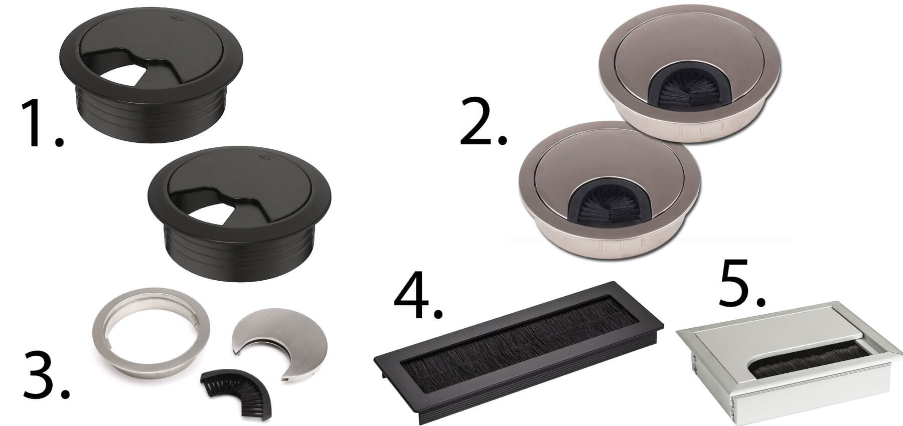

    Ich habe einen 11cm breiten Kabelkanal Unterputz verlegt, wo später der Fernseher hängen wird. Ich werde bald das Loch wieder nach dem Verputzen rausschneiden und habe mich gefragt, ob es geeignete Rahmen für die Öffnung gibt. Rahmen ist evtl. das falsche Wort, aber halt etwas aus Kunststoff damit die Kabel nicht am rohen Gipsputz und Farbe herumreiben und beschädigt werden/Staub verursachen.
    Ich denke an so einen Rahmen wie man es von Bürotischen kennt, nur wahrscheinlich offen und idealerweise größer oval (halt 11cm in der Breite)

    Die Idee ist gut. Ich würde auch eine Kabeldurchführung wie oben nehmen.
    Jedoch stellt sich die Frage wie das mit dem Kanal gelöst ist. Dazu meine Gedanken:
    -Kabelkanal mit Deckel eingeschlitzt im Mauerwerk und dann überputzt?!
    - Deckel nach vorn?
    - wie hält der Putz auf dem Kanal oder ist was dazwischen?
    - wie dick überputzt?
    - "Loch wieder aufmachen" heisst was? Loch ist schon drin oder muss noch gebohrt werden?!
    Der Deckel ist der labbrigste Teil. Wenn du dann beim Loch machen drann rumschnitzt... nicht das dir der Putz abfällt

    Normal legt man ein dickes Wellrohr einputzt, was dann bei einer 1-2fach UP-Dose endet und darauf dann einfach Blenden des Schalterprogramms.
    Das hier vorgestellte kann man machen, aber ist halt auch wieder am Ende Bastelei.
    Aber was soll da schleifen? Einmal reingelegt bleiben die Kabel an ihren Platz und bewegen sich nicht mehr...

    Loch ins Mauerwerk geschlitzt, Kabelkanal mit geschlossenem Deckel (Deckel Richtung zum Raum) in die Öffnung eingeputzt mit Elektrikergips +Armierungsgewebe. Vom Mauerwerk ist 1,5-2cm Putz. Loch wurde in den Kabelkanal vorm Verputzen nicht gemacht, heißt jetzt bei der Bohrung wirds zum ersten Mal hergestellt.
    Jetzt im Nachhinein betrachten wahrscheinlich nicht die eleganteste Vorgehensweise, muss aber damit jetzt leben. Dachte dass ich eine Bohrkrone nehme und vorsichtig langsam da anbohre

    Ja nicht elegalt aber wird schon
    Dann würde ich nur eine 80er Durchführung setzen. Vorher die Zentrierbohrung in den Kanaldeckel vorbohren
