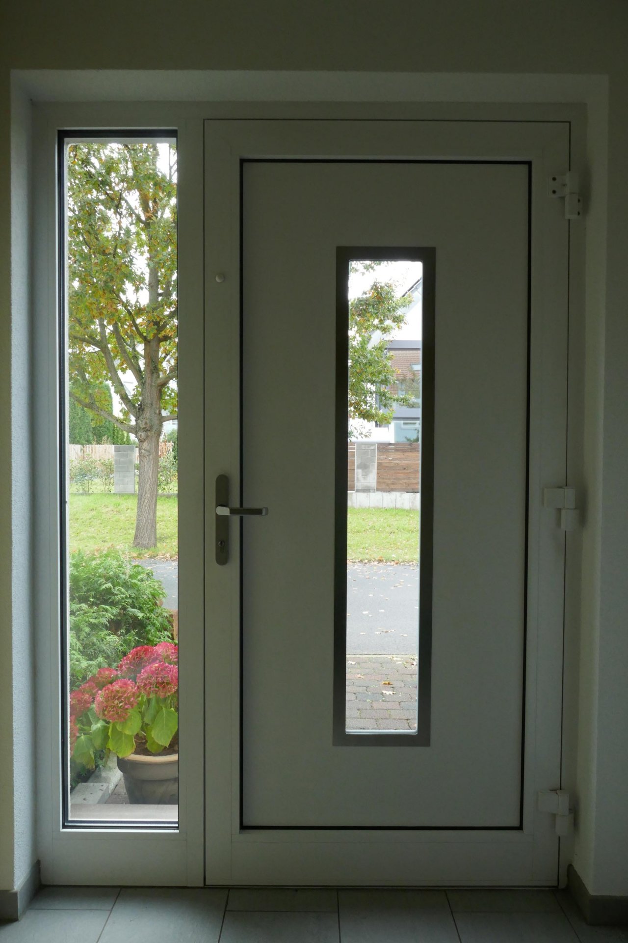

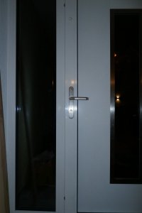

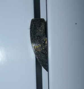

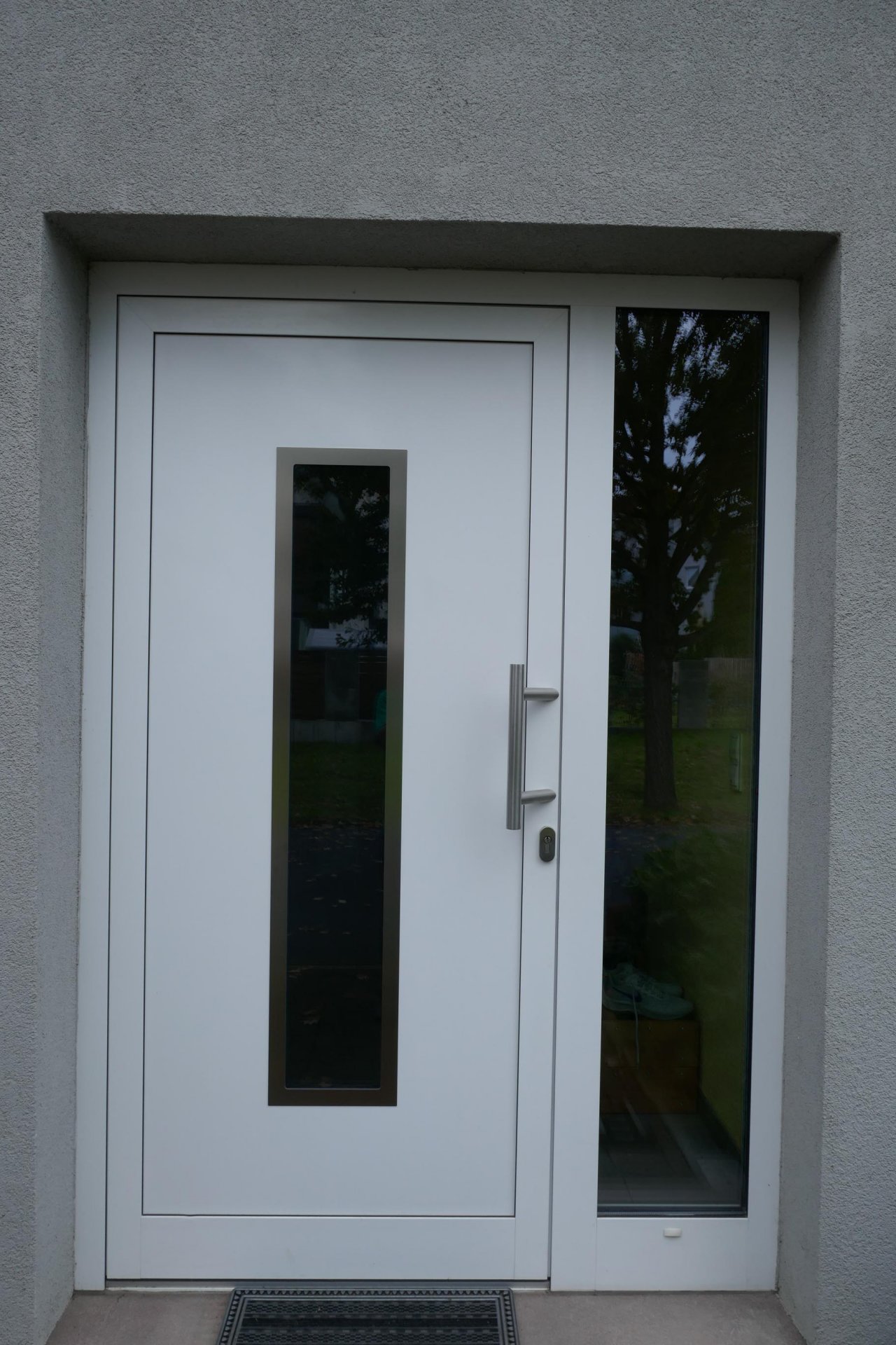

    Hallo Profis,

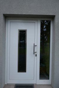

    in unserem gerade gekauften EFH (14 Jahre alt) habe ich festgestellt, dass die Haustür an der Schlosseite an der oberen Ecke undicht ist und ein deutlicher Luftzug entsteht.
    Näher betrachtet, habe ich festgestellt, dass die Tür an der Schlossseite oben ca. 6 mm nach innen (Richtung "Innenraum") absteht, unten an der Schlosseite lediglich 2mm, an der Bandseite ebenfalls jeweils oben und unten 2-2,5mm. Die obere Türecke schlosseitig steht somit ca. 4 mm weiter in den Innenraum hinein.
    Habe mit Youtube und Recherche versucht, die Tür zu justieren, leider jedoch ohne Erfolg, da die Tür horizontal und vertikal gut im Rahmen ist und auch der Anpressdruck an der Bandseite gut ist. Eine Erhöhung des Anpressdrucks an der Schlosseite (Verstellung der Falle) brachte nur minimale Besserung, da der Unterschied zw. oben und unten an Schlosseite ja unverändert bleibt und die obere Türecke weiterhin ca. 4mm weiter in den Raum hinein ragt und dort unverändert eine Undichtigkeit besteht.
    Weiter untersucht, musste ich feststellen, dass sich offenbar der Türrahmen in der entgegengesetzten oberen Ecke (Bandseite) nach Innen (Richtung Innenraum) gewandert ist. Hier besteht (zw. Rahmen und Fassade gemessen) ein Unterschied von ca. 9-10mm im vergleich zu den anderen Ecken, passend dazu auch ein Riss, der zwar um den ganzen Türrahmen herum geht, aber an der fragl. Ecke besonders breit ist. Der Türrahmen selbst ist hier fest, ich kann ihn durch rütteln nicht bewegen. Ich vermute, dass der verzogene / gewanderte Türrahmen die Ursache des Problems mit der nicht dicht schließenden Tür ist. Anbei sind Bilder.
    Meine Fragen: Ist dieses Problem durch neu justieren der Tür zu beheben? Wenn nein: muss eine neue Tür samt Rahmen her oder kann der bestehende Rahmen noch irgendwie korrigiert werden? Wenn ja, wie hoch werden die Kosten geschätzt?
    Danke!

    Mit Kurzer Wasserwage und/oder Langerwasserwage oder Richtlatte alles kontrollieren ob Senkrecht/Waagrecht/Verzug...
    Fotos (Innen/Außen/Schloss/Schließteile) auf der die "Ganze Tür " zu sehen ist fehlen... nur Details in Nahaufnahme reichen nicht.

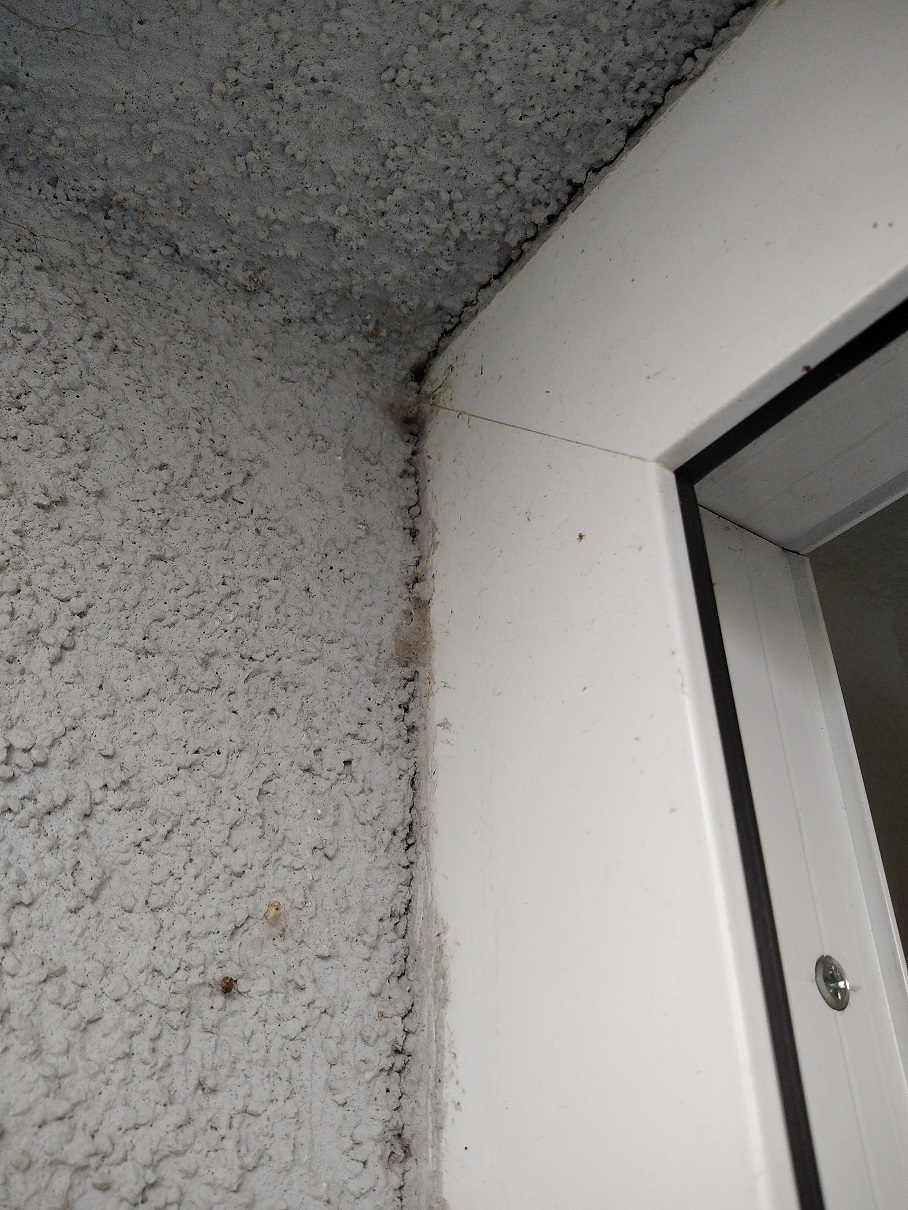

    Putzabriss (Foto) entsteht z.B. wenn nicht Fachgerecht angeputzt wurde... wahrscheinlich nicht schlimm nach 14 Jahren....deutet nicht auf Verzug Blendrahmen hin.

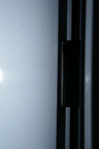

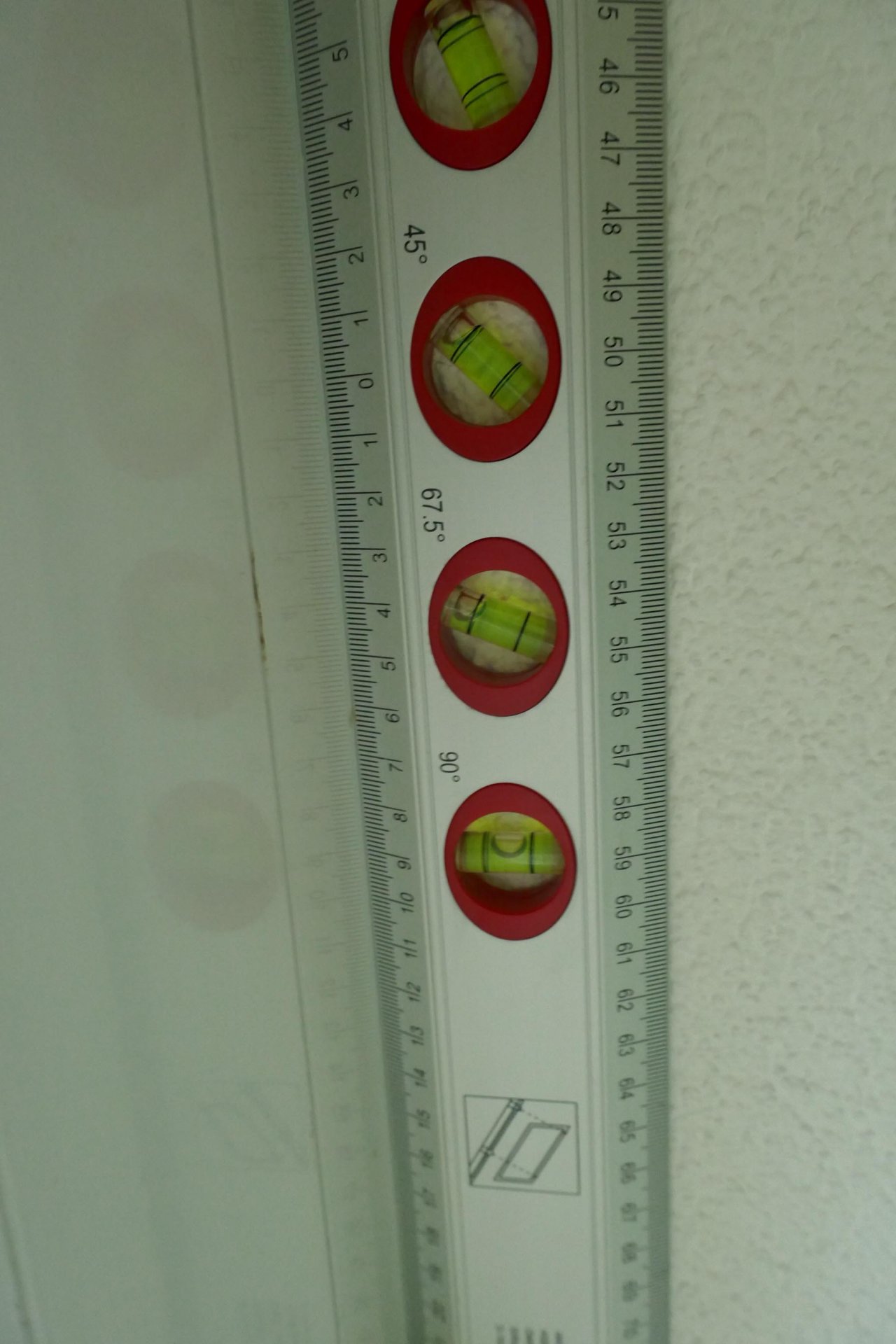

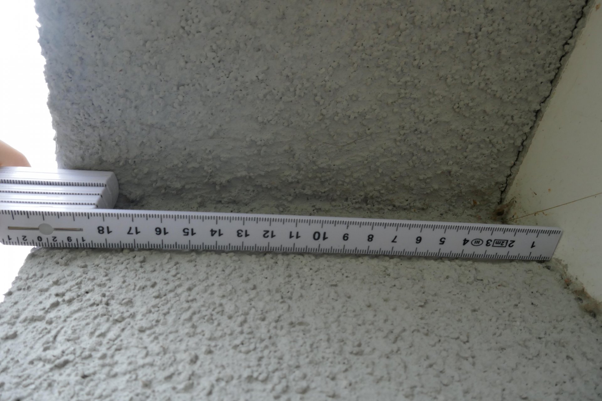

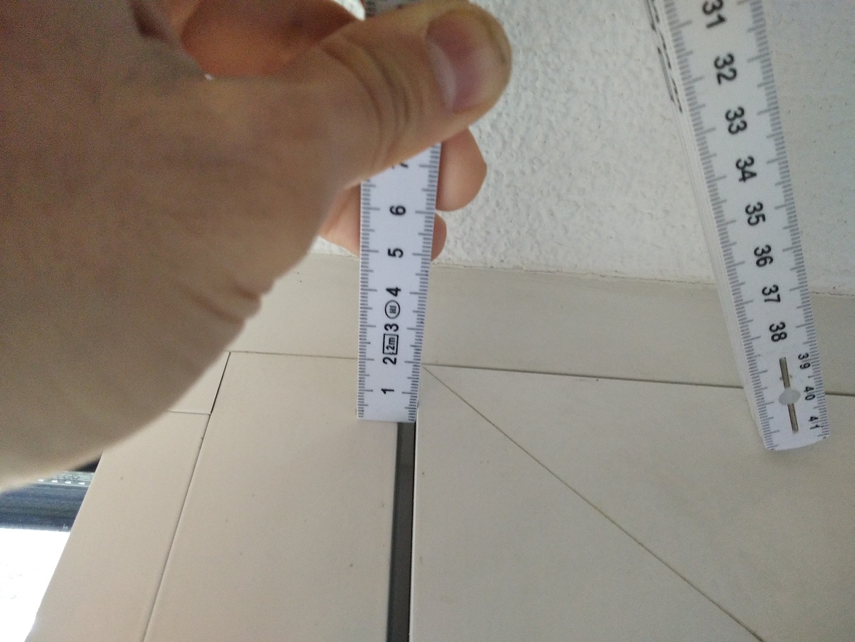

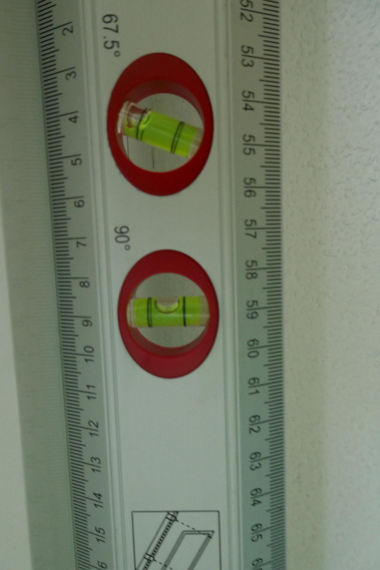

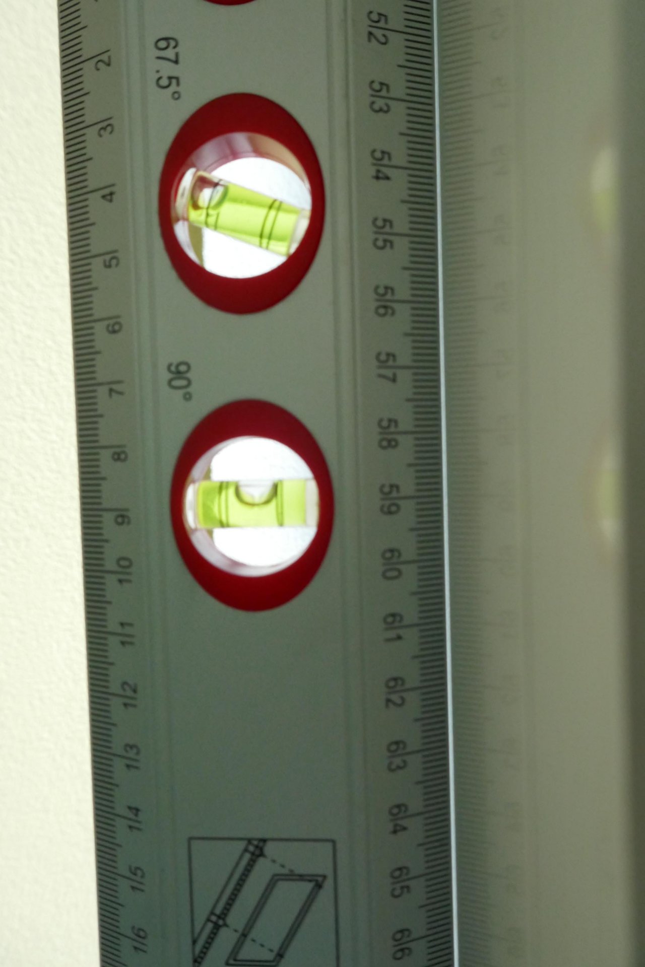

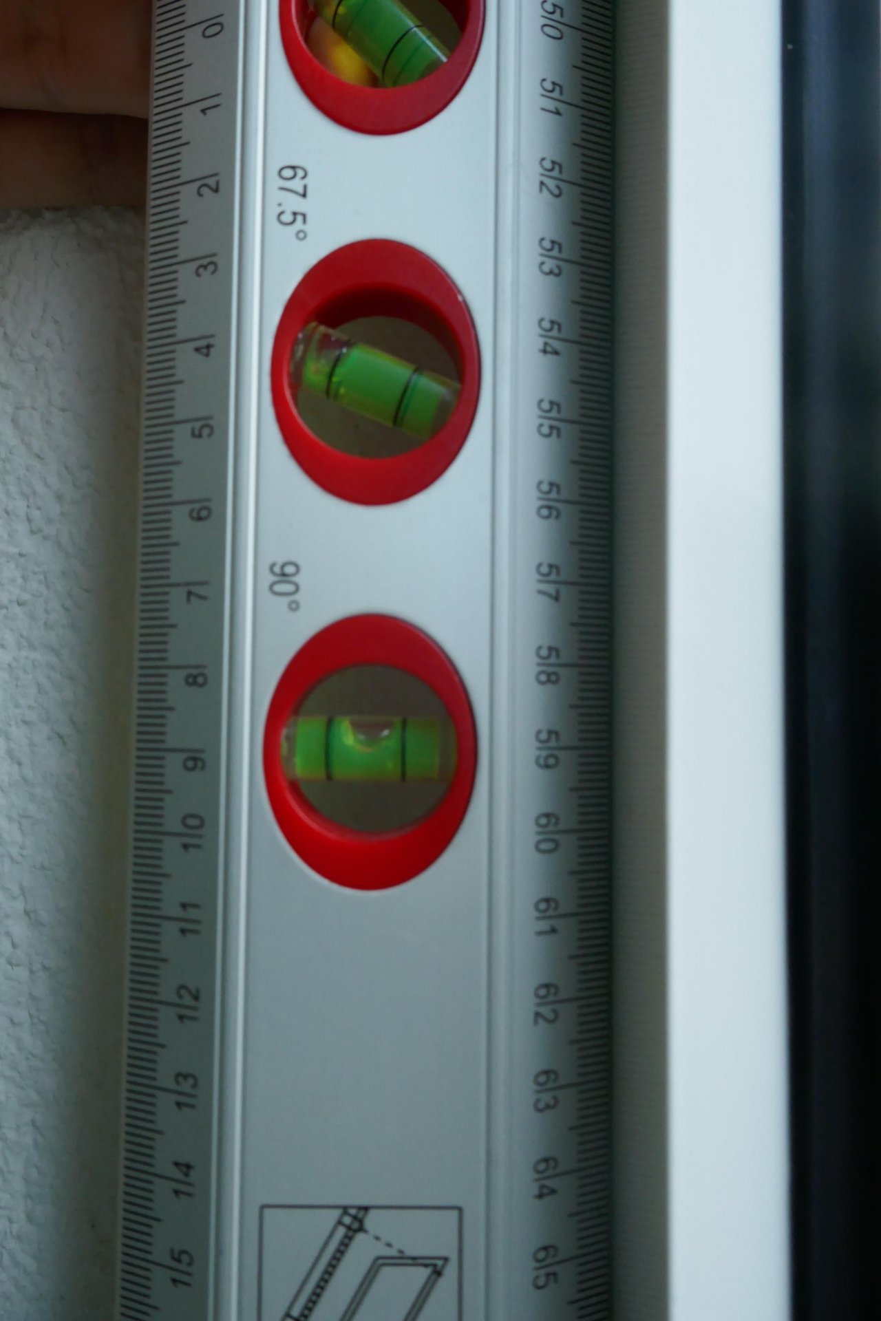

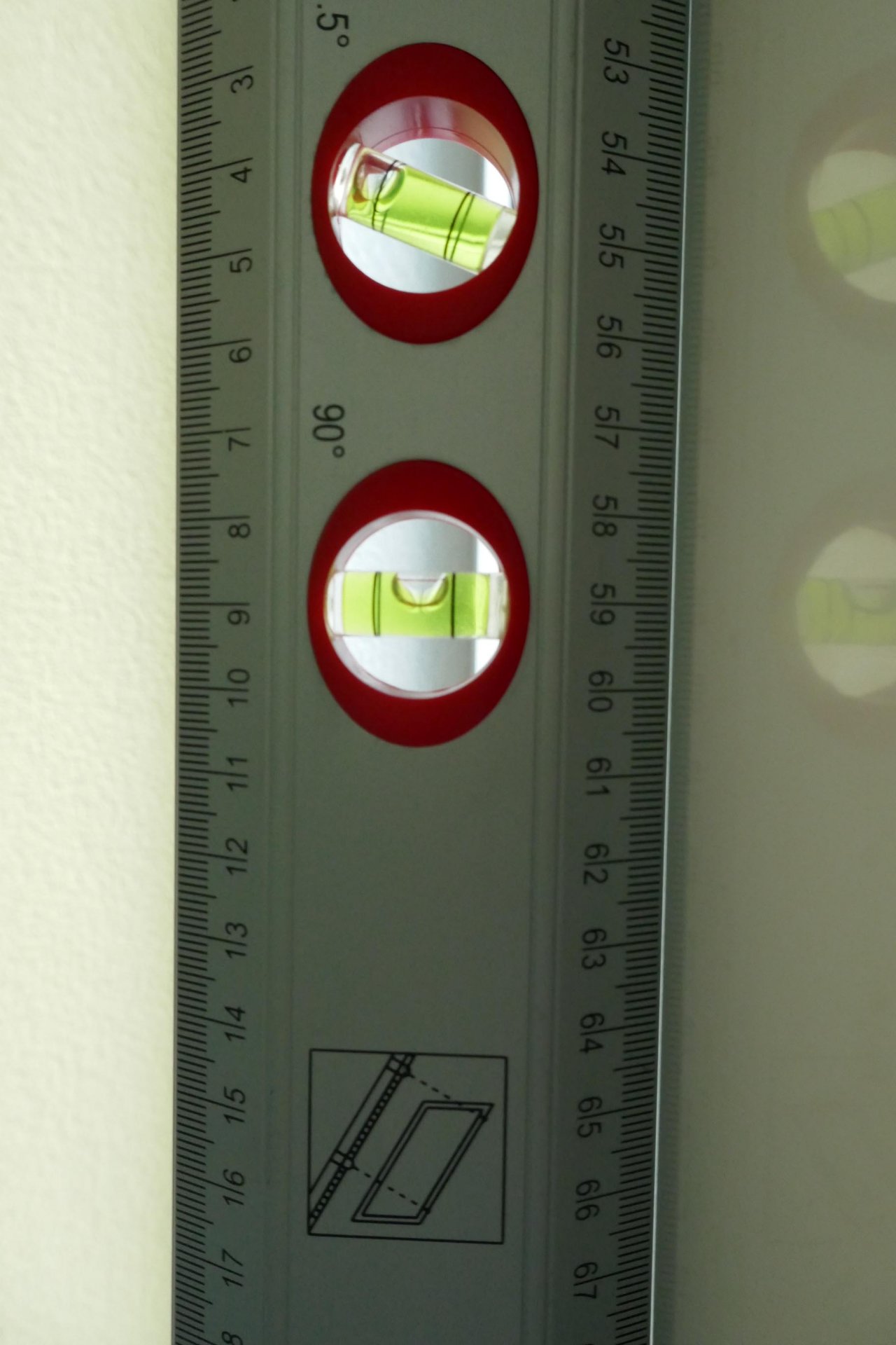

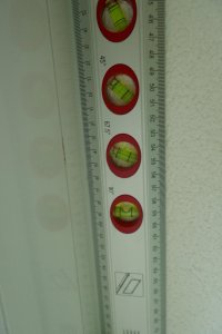

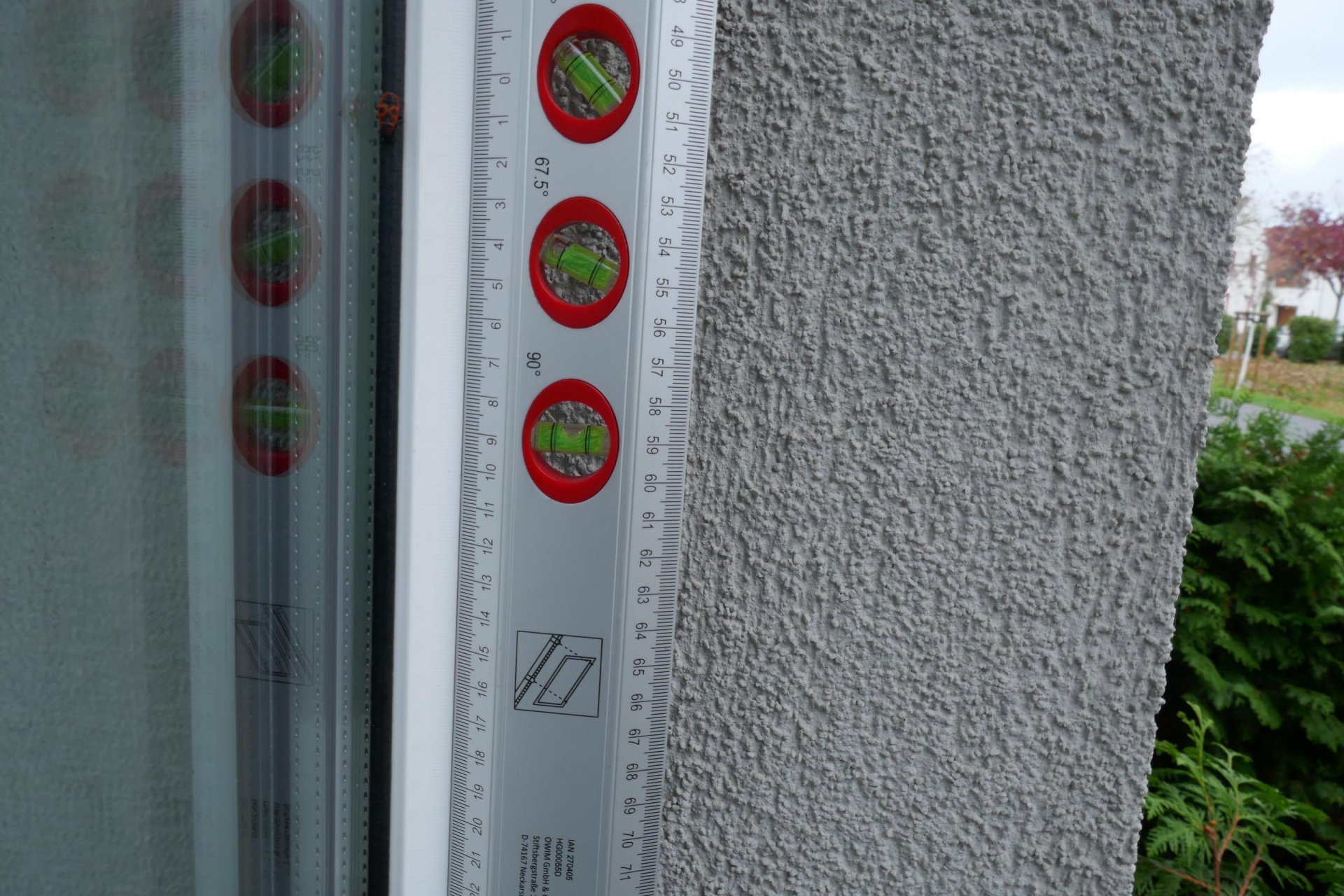

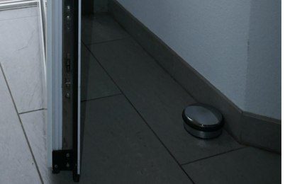

    Habe mit den mir verfügbaren Mitteln (Wasserwaage 1m lang) nachgemessen: tatsächlich stehen beide Seiten des Rahmens unmittelbar an der Fassade weitgehend im Lot (Richtung innen/außen). Der Türflügel selbst steht aber schief: bandseitig steht er im Lot (Richtung innen/außen), schlossseitig weicht er oben minimal nach innen ab, was über die Gesamtlänge der Tür eben die ca. 4-5mm ausmacht. Auch der "Rahmen der unmittelbar der Tür anliegt" (weiß nicht, wie man den nennt, s. Foto) weicht minimalst nach innen ab, allerdings weniger, als der an ihn angrenzende Flügel.
    Zusätzlich steht der Türflügel horizontal gesehen minimal schief: er sollte an der Schlosseite um ca. 1mm angehoben werden, was meiner Meinung nach nichts mit dem Problem zu tun hat.

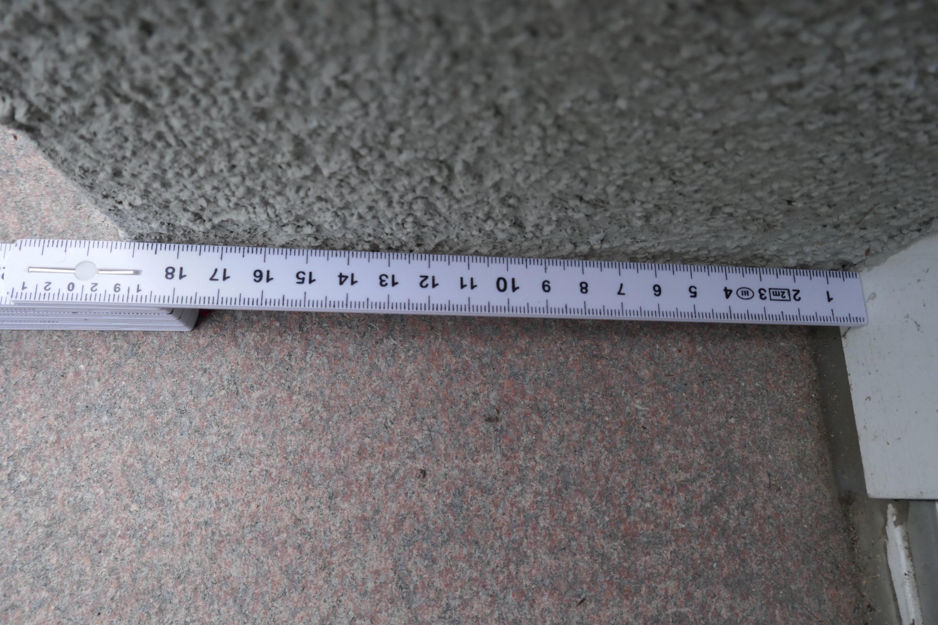

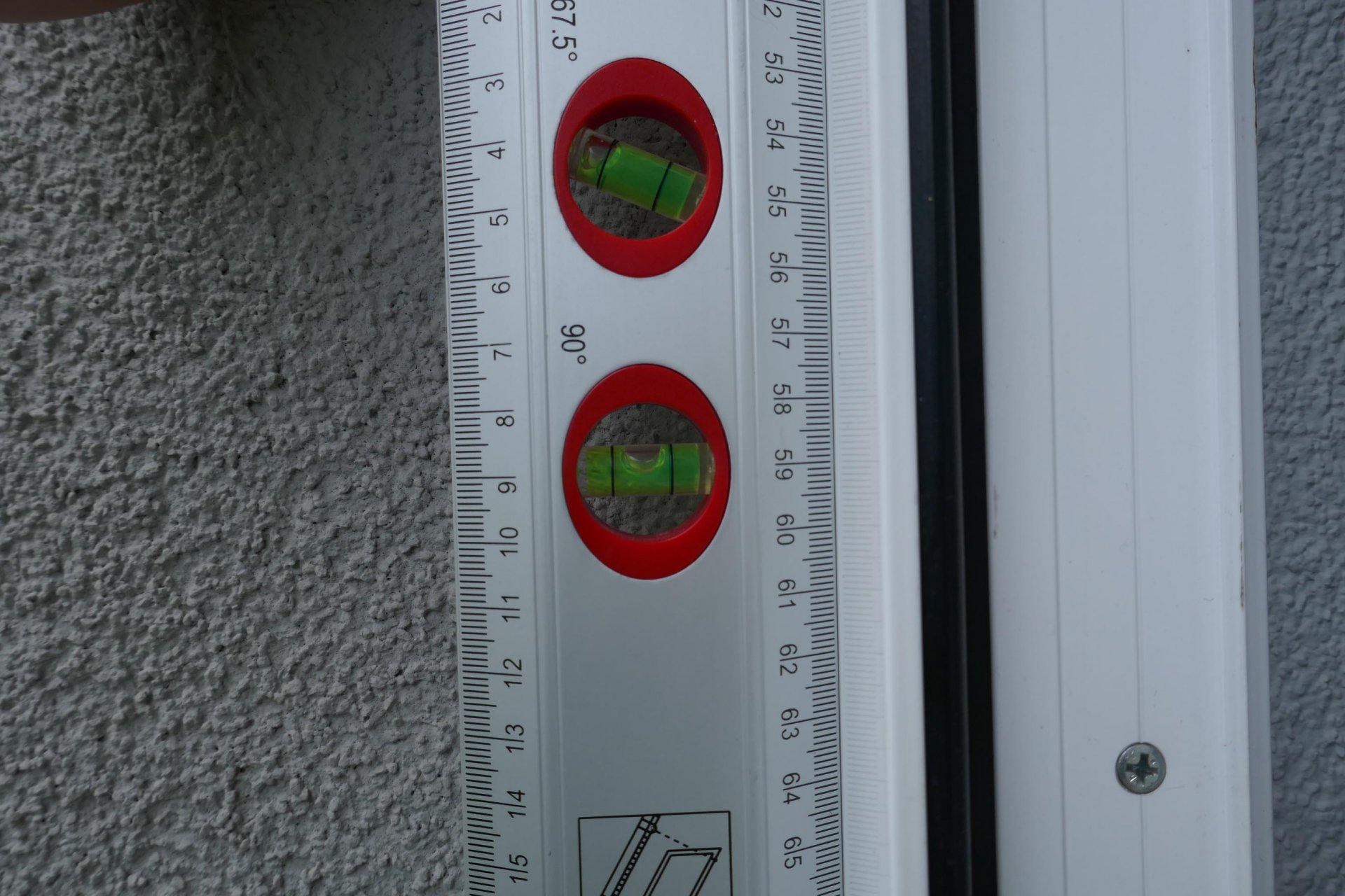

    Warum der Abstand des Rahmens zur Fassade nur in der oberen Ecke bandseitig ca. 10-11mm breiter ist, als an allen anderen Ecken, ist für mich nicht erklärlich. Der Rahmen scheint (mit der 1m Wasserwaage angelegt) nicht verzogen.
    Was kann ich tun, um die obere Flügelecke näher an den Türrahmen zu bringen?

    Fotos Wasserwaage und Abstand Fassade zu Rahmen
  6. #6 profil, 01.11.2021
    profil
    profil
    09.01.2011
    1.848
    842
    Tischlermeister
    Lauterbach
    was Mauerer/Verputzer da gemacht haben ist der Tür egal...
    Blendrahmen und Mittelpfosten sind Senkrecht und Waagrecht und nicht verzogen = sehr Gut!
    Ist die Tür Dicht wenn komplett abgeschlossen?

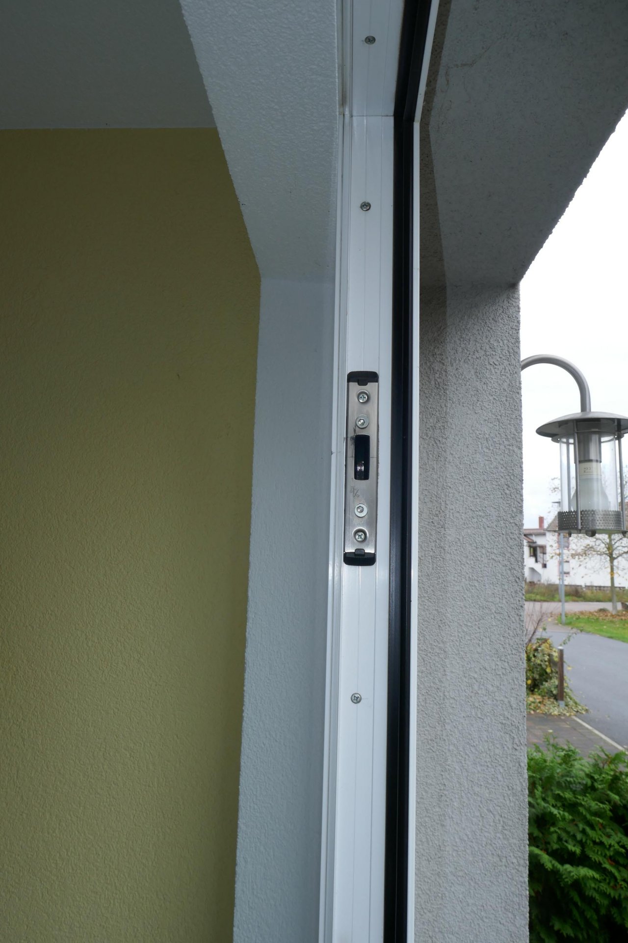

    Schließbleche oben und Unten (Mittelpfosten) sind auf wenig Andruck eingestellt (2 Inbus Schrauben = Exzenterschrauben)
    Bitte Flügel offen "abschließen" dann Offenen Flügel mit den Sichtbaren Schließzungen vorsichtig gegen den Mittelposten Drehen wenn Schließzungen Position (Höhe) im Oberen/Unteren Schießblech erkennbar je1 Foto machen.
    Fallen Schließteil steht auch auf Minimal Andruck!
    Tipp: Vor dem Einstellen Fenosol Beschlägespray Öl für Wartung und Pflege an Fenster Türen | eBay verwenden.
    Balistol auch gut, Siliconspray geht auch. WD40 nicht verwenden!
    Mögliche Ursache der sehr geringen Verwindung Flügel: Flügel schlägt (öfter?) mit Schwung (Wind?) gegen Türstopper (siehe Foto).

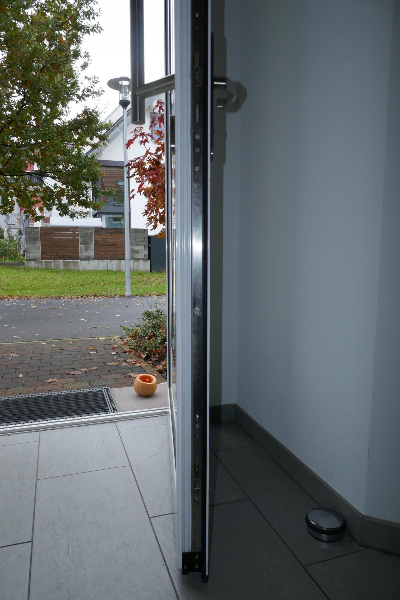

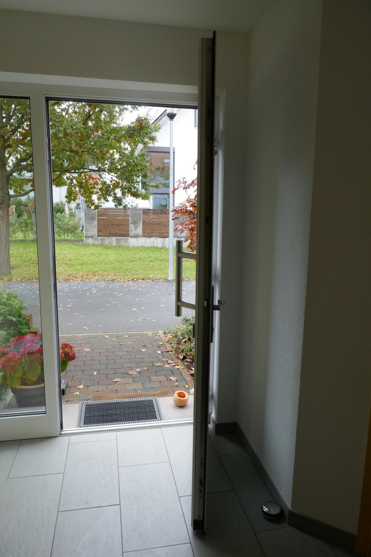

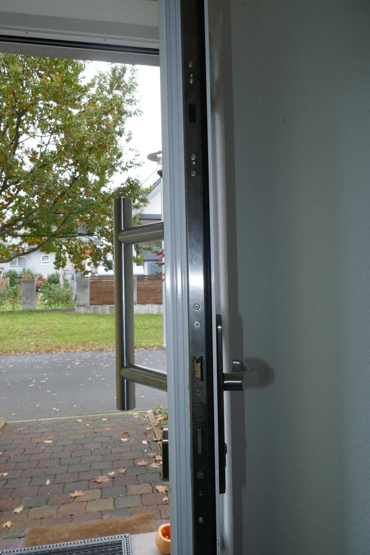

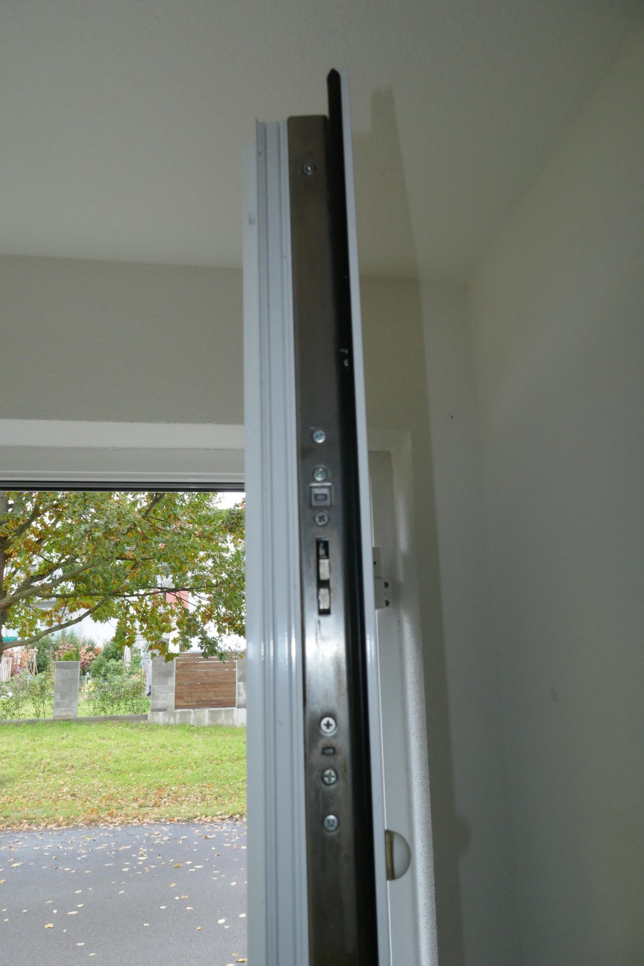

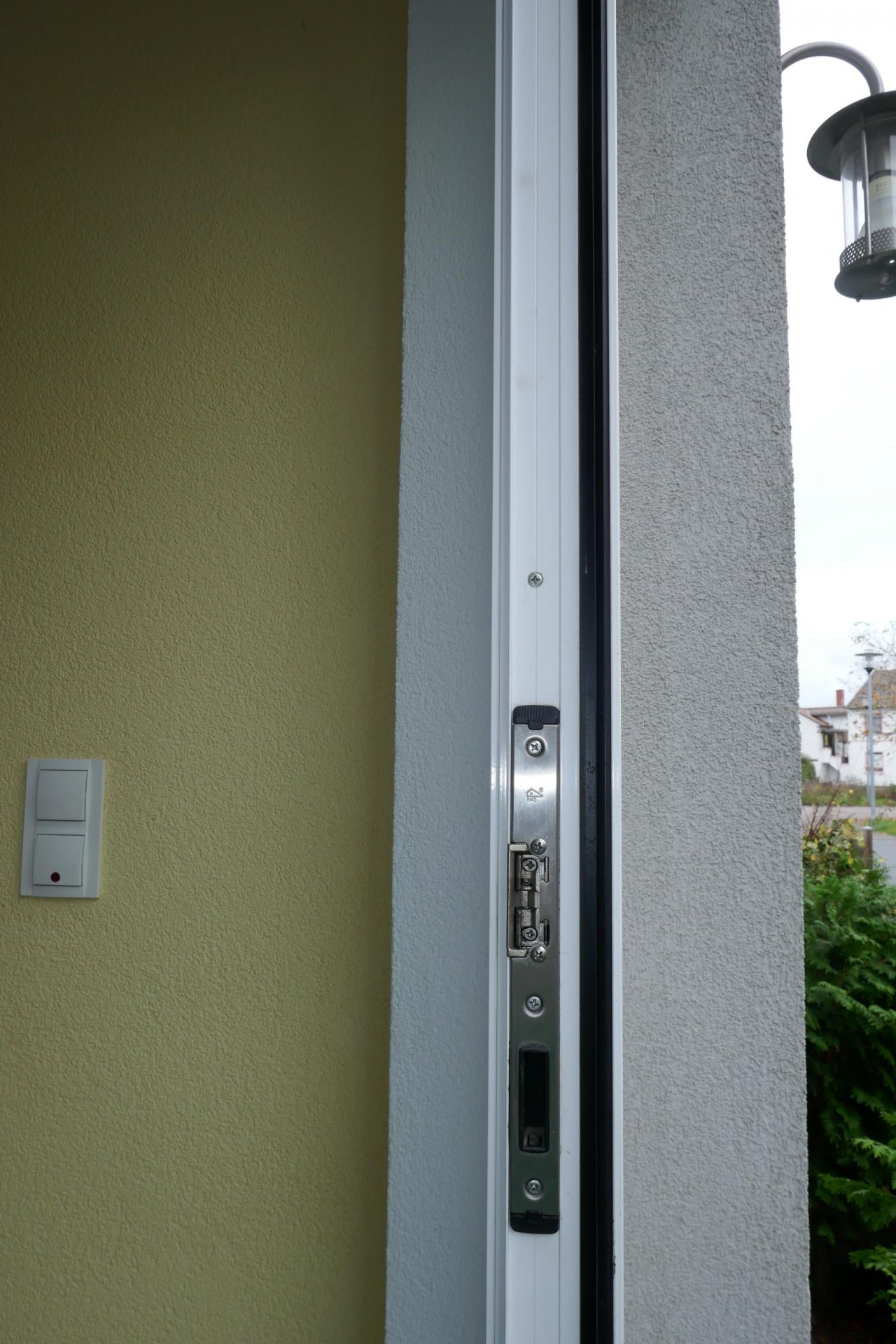

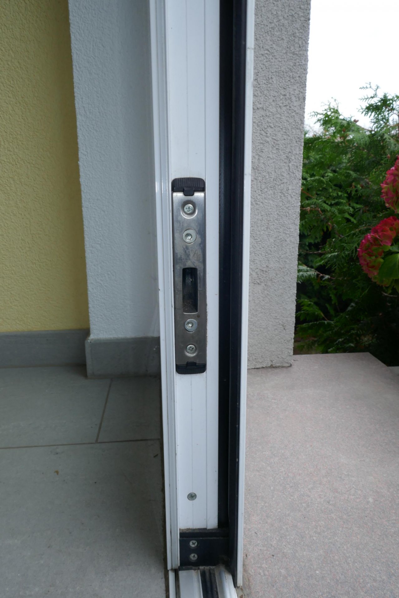

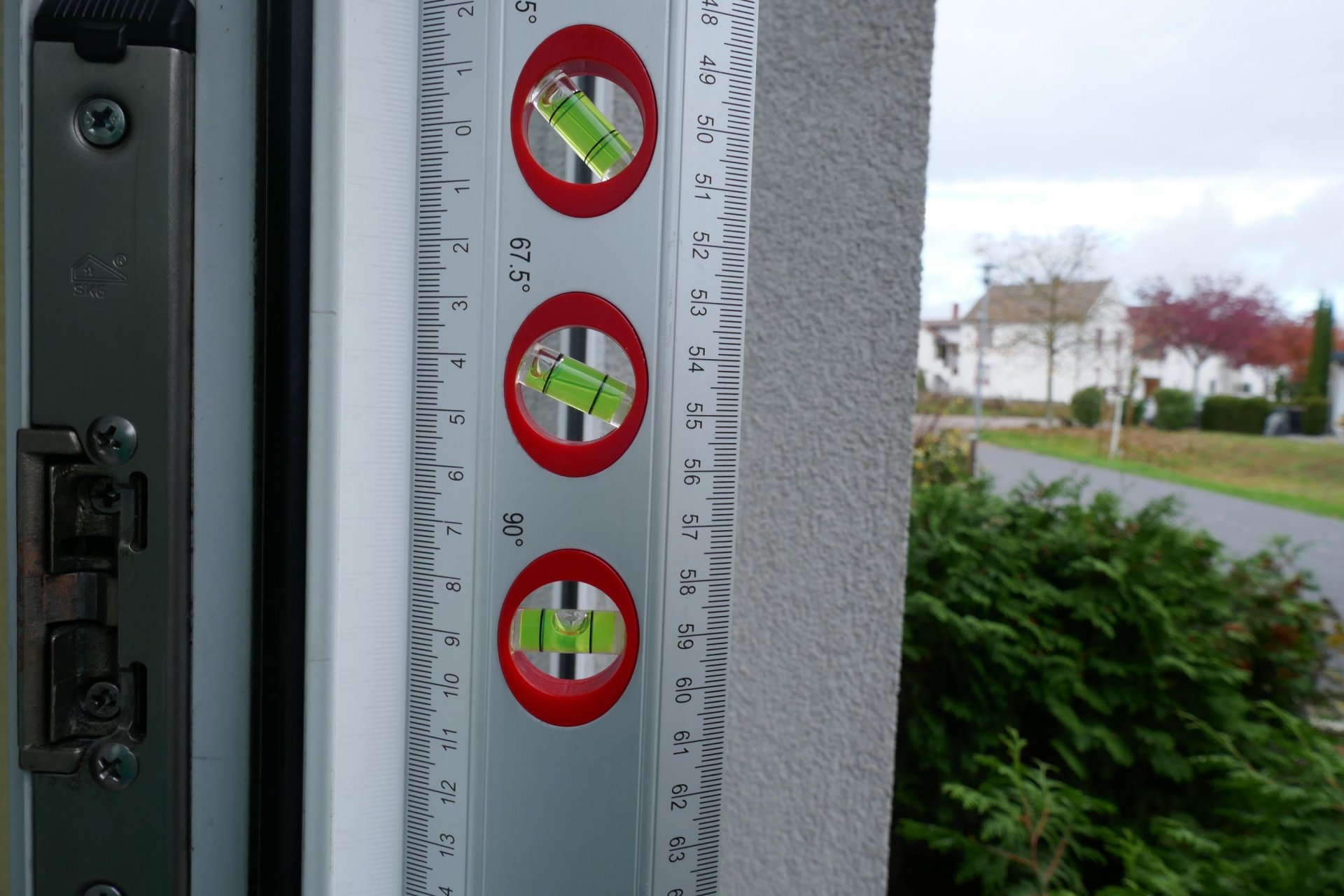

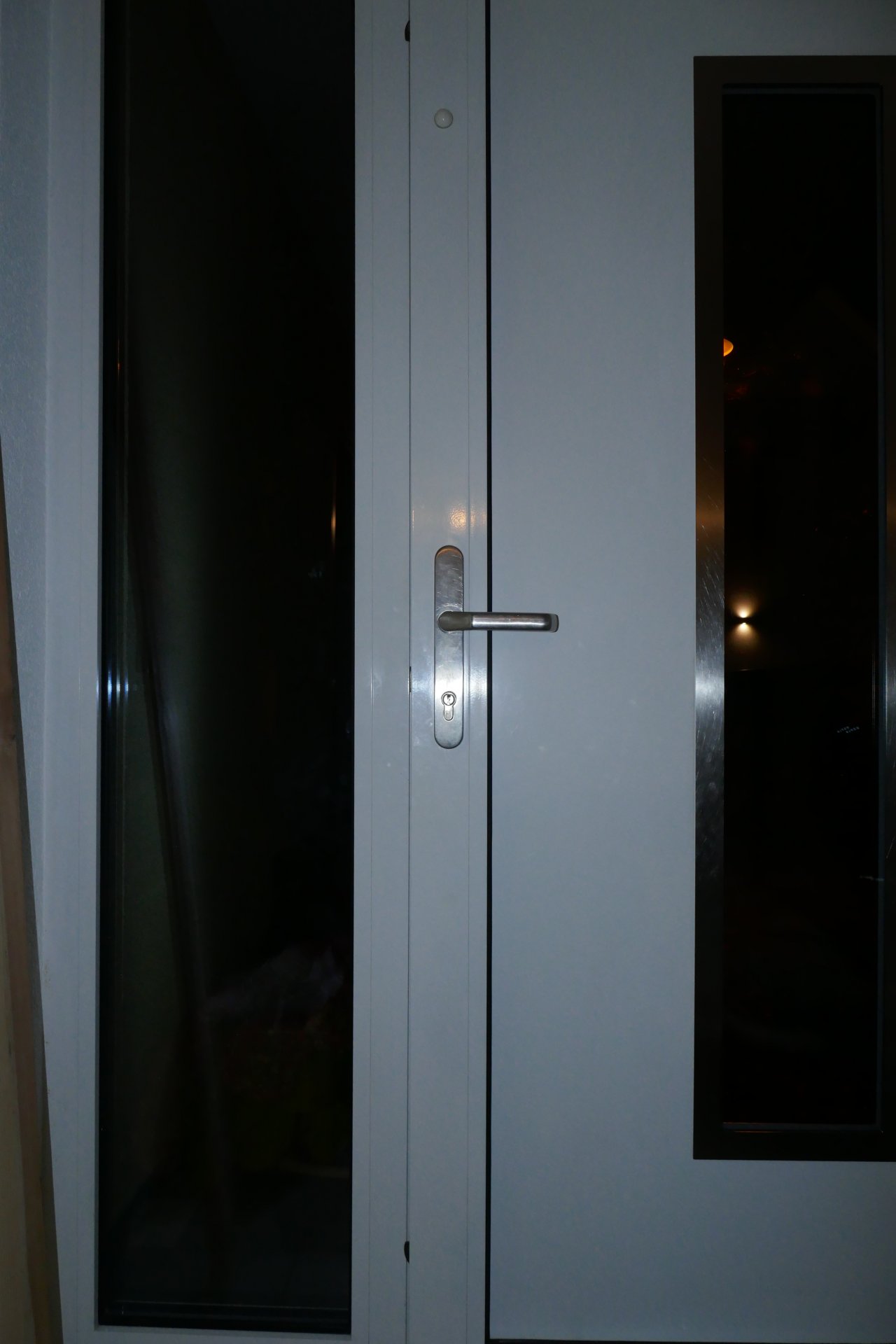

    Danke schonmal für diesen großartigen Support, anbei sind die neuen Fotos!
    Laut Wasserwaage sind der linke Rahmen, der Mittelpfosten und die Schlosseite der Tür oben minimal Richtung Hausinneres gekippt (Luftblase der Waage ist nicht in der Mitte, berührt aber noch keinen Strich). Die Bandseite der Tür und der rechte Rahmen stehen vollkommen senkrecht. Also ist tatsächlich eine leichte Verwindung des Flügels anzunehmen.
    Mit ausgefahrenen Schließzungen gegen den Mittelpfosten gelehnt, fällt auf, dass beide Zungen gleichzeitig am Mittelpfosten anschlagen, die obere ragt aber etwas mehr Richtung Mittelpfosten, als die untere. Das passt zu meiner Beobachtung, dass die Tür schlosseitig leicht angehoben werden sollte.
    Wenn die Tür vollständig abgeschlossen ist, zieht sie sich ran und dann ist mit viel Gefühl nur ein minimaler Luftzug wahrnehmbar. Bzgl. des Türstoppers: der steht erst seit 2 Wochen da und kann nicht die Ursache sein. Ob die Vorbesitzer hier auch einen stehen hatten, weiß ich nicht.

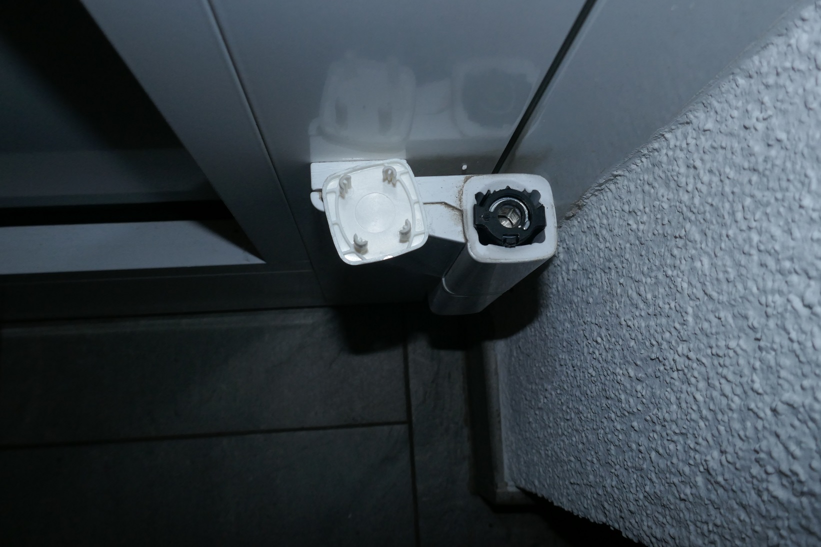

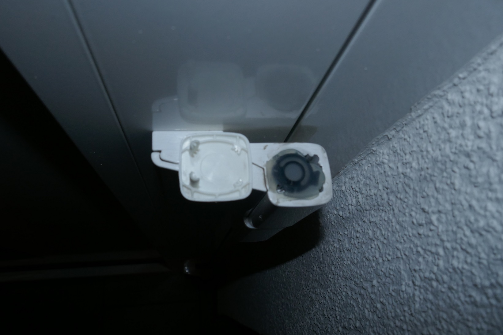

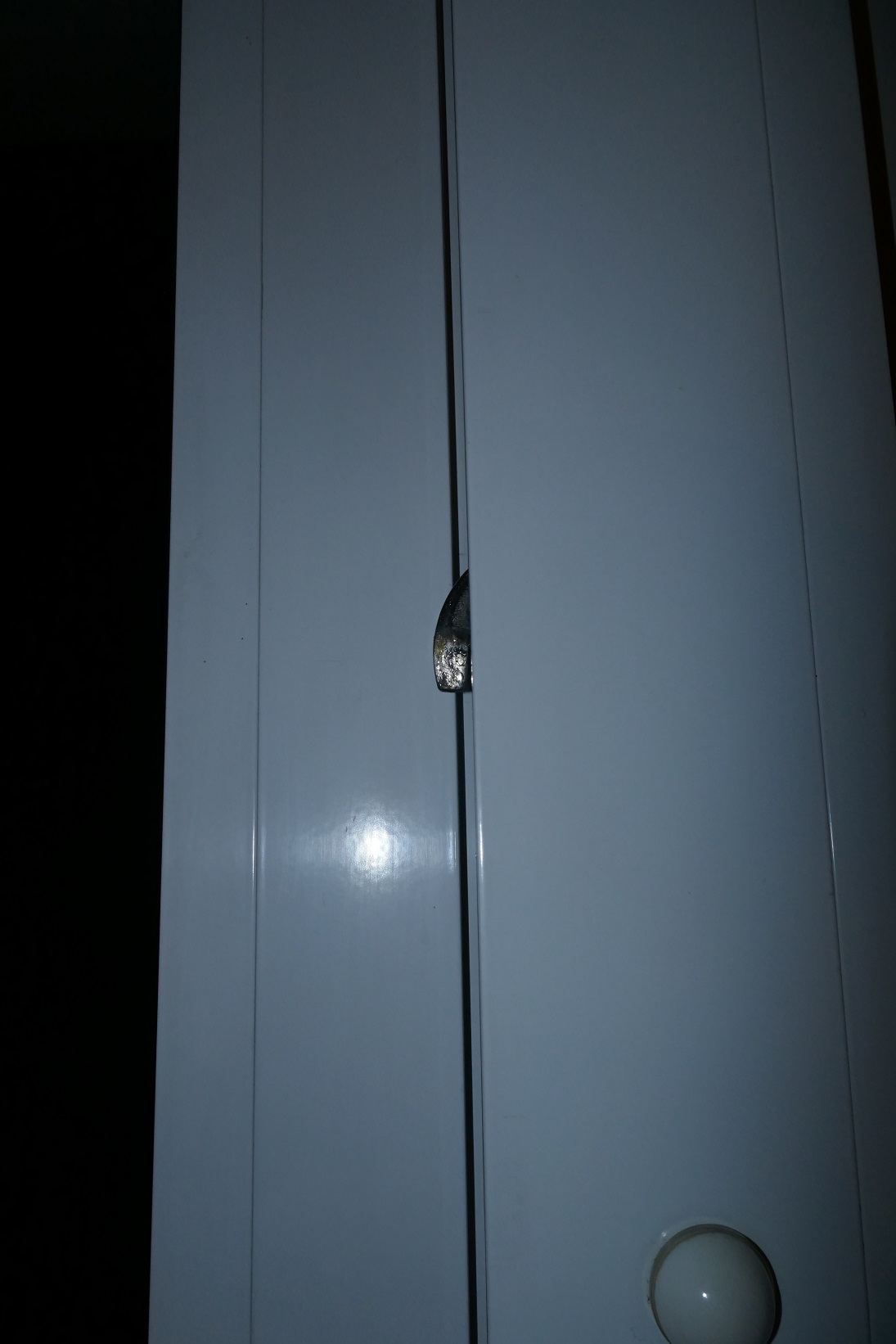

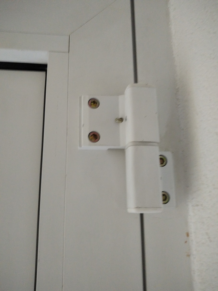

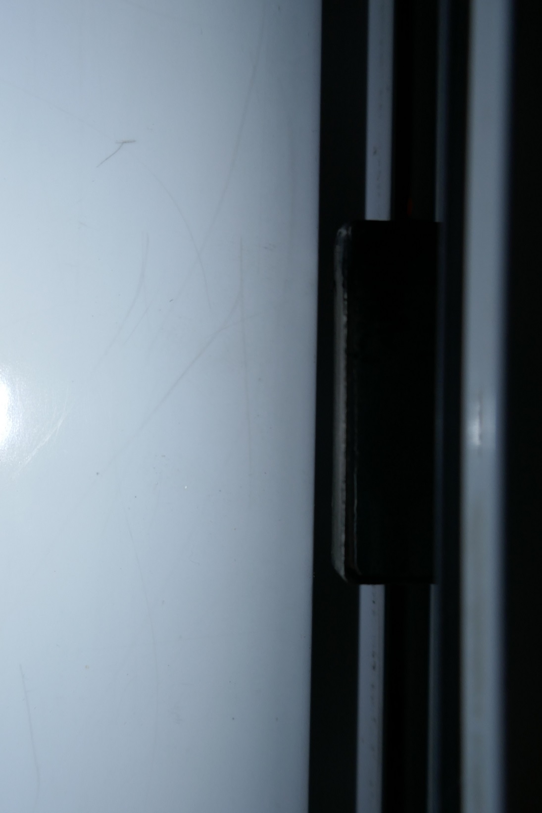

    Noch etwas, was ich nach Abnehmen der Blenden an den Türbändern entdeckt habe (s. Fotos): Das mittlere Band wurde "bearbeitet". Es sieht so aus, als sei es näher zur Schlosseite eingestellt worden, als eigentlich vorgesehen, deshalb wurde von dem schwarzen Plastikteil eine Zunge entfernt und von der weißen Blende die linken Füßchen, weil sie da nicht mehr rein gepasst haben. Damit die Blende trotzdem fest sitzt, wurde da einfach Silikon drauf geklatscht! :mad: Zum Vergleich, das untere unbearbeitete Band.

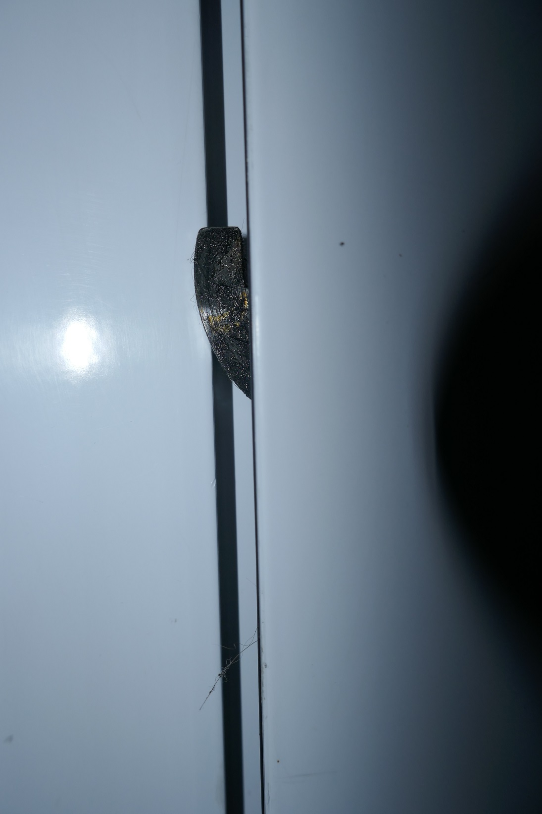

    Noch etwas: die Falle wurde absichtlich weit nach hinten gestellt, da sonst der Schnapper 2x eingerastet ist: einmal am Schließblech, dann musste man feste drücken, und dann rastete er erst in die Falle ein.
    Bei der aktuellen Einstellung ist der Abstand zw. Schließblech und Falle so gering, dass der Schnapper dort nicht einrasten kann, deshalb weiterrutscht und dann in der Falle einrastet. Diese Einstellung hat natürlich zu einem etwas breiteren Türspalt und einem stärkeren Luftzug geführt, wobei er oben auch schon vorher war.
    Wenn es hier eine andere Lösung gäbe, würde ich das gerne ausprobieren.

    Je nach Hersteller/Band Typ können Bänder in bis zu Drei Dimensionen (Andruck Dichtung, Seitenverstellung, Höhenverstellung) unterschiedlich viel verstellt werden... es gibt leider Bänder die beim verstellen in eingehängtem Zustand zu leicht Kaput gehen...
    Wenn alles Passt lass das Mittlere Band in ruhe... und Gut is!

    Bitte die Fotos von Außen machen. Riegel und Schließbleche soll auf einem Foto zusammen zusehen sein.
    Das geht bei den (meisten) Türen ohne Mitteldichtung im Rahmen ganz gut.
    Mit etwas glück sieht man dann (vielleicht) ob die Schließblechhöhe/ Riegel-eingriff- tiefe Passen.

    Habe mich an ein Paar Fotos versucht: von außen sieht definitiv nichts - hab's in verschiedenen Winkeln versucht. Eine Blende versperrt die Sicht.
    Ich werde am Wochenende das obere Band so verstellen, dass es die Tür leicht in Richtung Bandseite zieht. Gibt es einen Tipp, wie ich die Falle so einstellen kann, dass einerseits die Tür dichter schließt, andererseits aber der Schnaper nur in der Falle einrastet und nicht das erste mal hinter dem Schließblech, das zweite Mal in der Falle.
    Welche Einstellungen ist bei den Schließblechen für die Schließzungen sinnvoll?

    Denke das nur am Oberen Zirkelriegel Schließblech der Andruck (vielleicht!) minimal erhöht werden darf/kann.
    Tipp: beide Kreuzschlitzschrauben 1/4 Umdrehung Lockern dann beide Exzenterschrauben mit Gutsitzendem Inbusschlüssel ein klein wenig Drehen... Kreuzschlitzschauben wieder anziehen.
    Achtung: Nicht zu oft und zu viel Drehen damit die Inbus Stellschauben nicht Leichtgängig werden.
    Achtung: Die Inbus Exzenterschrauben sollten/müssen sich "relativ" Schwerer drehen lassen um den "Kasten" im Schießbleche zu bewegen und Dauerhaft in der eingestellten Position zu halten!
    Vermutlich sind deine Erwartungen bezüglich Luftdichtheit an eine Normale Haustür (die nicht Abgeschossen ist) einfach übertrieben.
