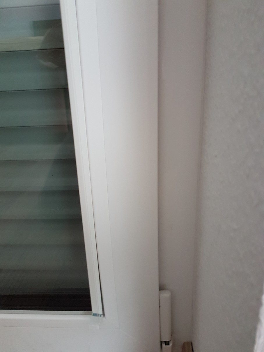

    an meine Balkontür (bodentiefes Fenster) wurde ein Plissee angebracht. Hierzu wurden an den Fensterrändern links und rechts zwei Klebeschienen angeklebt. Diese gehen von unten nach oben (in voller Länge) und sind direkt neben der Glashalteleiste.
    Hierbei fällt auf, dass die geraden Klebeschienen nicht ganz bündig mit den Glashalteleisten des Fensterrahmens sind. Der Fensterrahmen ist offenbar schief. Der Rahmen zieht sich offenbar zur Mitte hin etwas auseinander und oben wieder zusammen.
    Laut Fensterbauer wäre das durch Verklotzung zu lösen, wobei die Türe einwandfrei schließt und in ihrer Funktion offenbar nicht beeinträchtigt ist.
    Ich würde den Aufwand (Verklotzung) gerne vermeiden, zumal dann die Klebeschienen des Plissees wieder gelöst werden müssten. Oder gehe ich damit ein Risiko ein, dass es später zu Problemen mit der Balkontür kommt?
    Für eine Einschätzung wäre ich Euch sehr dankbar.

    Hier ein Bild:

    Außer neu verklotzen fällt mir auch nichts ein. Sind wahrscheinlich günstige Kunststofffenster.

    Das kann auch an der Befestigung der Fenster liegen, halt mal eine Wasserwaage an den Rahmen und den Flügel ob die nach innen gewölbt sind?
    Ist das ein Neubau mit Porotonstein und farbigen Fenstern?

    Entweder neu klotzen oder ignorieren
