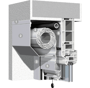

    min meinem Exposé steht folgendes zu den Rollläden:
    was heißt Rahmenverbreiterung für Rolläden?
    Wie kann ich später da einen Rollo nachrüsten?
    Ich denke das wir später nur mit Aufsatzrollo gehen?
    Ich denke nicht das dort ein Leerer Kasten eingebaut wird..

    Rahmenverbreiterung heißt das Fensterglas wird kleiner und der Fensterrahmen wird breiter damit du dort Rollladenschienen anbringen kannst
    Von Kasten steht nix das heißt du musst damit rechnen dass der Vorsatz Kasten oben noch mal Licht wegnimmt .
    Warum nicht gleich mit Rollladen planen wenn du einen willst ?
    So ist das ziemlich blöde

    Seitliche Rahmenverbereiterungen sind eigentlich nicht üblich, da die Führungsschiene schmäler als der Rahmen ist.
    Wenn, dann geht es um das obere Rahmenprofil das aufgedoppelt wird damit der Kasten davor gesetzt werden kann.

    @1958kos: :28:
    So sieht das dann aus.
    Rahmen wird oben höher, und wenn dann ein Vorsatz Rollladen nachträglich montiert wird, siehst du den Kasten von innen nicht.
    800 Euro??? Wie groß, welche Bedienung (Motor?)?

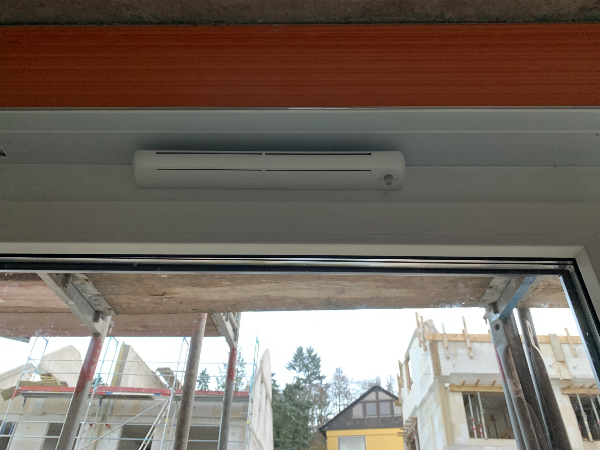

    Kann mir jemand sagen was das hier ist. Das habe ich an jedem Fenster

    Spontan würde ich sagen, eine Lüftung.

    Würde ich auch sagen.

    Man kann superdichte Fenster bauen und baut später Falzlüfter an die Dichtungen usw. Oder es gibt in den Fensterrahmen dann komplette Lüftungsanlagen mit Motor, Energierückgewinnung usw. Diese Zeug ist typischerweise dann in Gebrauch wenn die Bauteile im Haus nicht sinnvoll zusammen passen. Superdiche Fenster aber gammeliges Mauerwerk, da ist Schimmel fast vorprogrammiert usw. Dann soll dieses Zeug helfen.

    Keine Panik bitte. Das Haus kann damit sehr gut funktionieren. Das Teil ist für die Zuluft zuständig und Bestandteil einer Fensterrahmenlüftung und ist quasi der Standard (neben RegelAir) heutzutage im bezahlbaren Wohnungsbau.
    DIN 1946-6
    Die Alternative wäre Lüftung mit WRG gewesen - aber das ist ... teurer (im Bau UND im Unterhalt).

    Die Alternative hätte genauso eine KWL ohne WRG oder auch dezentrale Lüfter sein können
    Und es gibt auch Fenster mit 45 Grad Stellung für Falzlüftung.
    es gibt viele Alternativen, diese hier ist besser als nichts und verschimmelte Wände aber schlechter als alles andere.
    wenn draußen einer raucht, widerlich. Und auch vom Schall her. Aber Das Ding kann man wenigstens sauber abkleben.
    für die Einhaltung der DIN super aber ich finde das eher was für Mietwohnungen
