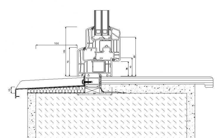

    Ergänzung:
    Dadurch wird aber noch immer nicht meine Eingangsfrage beantwortet, ob die derzeitige, tatsächliche Ausführung (siehe Anhang) der EnEV entspricht bzw. wo es hierzu evtl. entsprechende Textstellen gibt!?

    Ok, über die Lage des Fensters wurde nie gesprochen. Wenn dien Fensterhersteller so ein Profil hat, dann nimm es.

    Ich habe die Einbaulage zwar nicht explizit textlich erwähnt, diese ist jedoch (auf Deinen eigenen Wunsch hinsichtlich einer Einbauskizze, siehe Zitat!) aus dem zuerst verschickten Anhang eindeutig ersichtlich (habe diesen hier jetzt nochmals angehängt).
    Und vielleicht habe ich bisher auch nicht deutlich genug geschrieben ("aufgrund der Einbausituation ist das betr. Rahmenverbreiterungs-Profil weder innen, geschweige denn außen "kuschelig warm" eingepackt"), dass die Fenster bereits gemäß der o. g. Skizze eingebaut sind - nun geht es darum, dass der Monteurbetrieb behauptet, dass alles so seine Richtigkeit habe...

    Lass dir doch einfach von deinem Fensterbauer oder seinem Lieferanten den tatsächlichen Uw Wert berechnen.

    Der Lieferant verweist mich an den Fensterbauer und dieser vertritt den Standpunkt, mir die entspr. Informationen nicht liefern zu müssen - bzgl. der Einbausituation per se hat er sich an seinen Fachverband gewandt und der hat ihm natürlich bestätigt, dass alles i. O. sei!
    In dieser Stellungnahme des Fachverbands wurde z. Bsp. weder die selbst vom Schraubenhersteller in der betr. Zulassung als kritisch beurteilte untere Rahmenbefestigung mittels Rahmenschrauben direkt in Ziegel-Lochstein beanstandet (tlw. trifft die untere Rahmenschraube genau die Fuge zwischen zwei Ziegelsteinen!), noch wurden darin die tatsächlich auftretenden Windlasten auf den oberen Rahmen richtig berechnet (dieser sollte eigentlich selbsttragend sein, da aufgrund der Aufsatz-Rolladenkästen keine Befestigungsmöglichkeit für den Fensterrahmen besteht) :deal - ich könnte noch weitere Punkte aufzählen, hilft hier aber nicht weiter und würde den Rahmen sprengen... :cry

    Wende dich doch an deinen Arch. Erst ging’s um EnEv, jetzt zusätzlich um die Befestigung.
    Vielleicht auch mal einen Handwerker vertrauen.
    Das Fester wird für mit Sicherheit nicht raus fallen (bei einem unter ca 20 Meter).

    Also die Ausführung kann so nicht fachgerecht sein. Das liegt meiner Meinung nach vor allem an der falschen Lage von dem äußeren Fensterbrett. Bei der dünnen Rahmenerweiterung muss dass Fensterbrett höher und vorne an den eigentlichen Rahmen. Dann kann die Dämmung nämlich höher gezogen werden und der Rahmen wird anständig überdämmt.
    Ansonsten dem Architekten und dem Handwerker mal ankündigen, dass Du im Winter mit einer Wärmebildkamera nachkontrollieren wirst.

    Am eigentlichen Rahmen gibt es keine Möglichkeit zur sach- und fachgerechten Befestigung des äußeren Fensterbretts - genau aus diesem Grund ist ja die untere Rahmenverbreiterung mit einer/m Stufe/Rücksprung vom Rahmen abgesetzt...
    Meines Erachtens liegt das Grundproblem an der mangelnden Planung (wie bereits erwähnt, gibt es weder vom Architekten, noch vom Monteur/Fensterbauer eine Werkplanung!), folglich hat sich vermutlich auch keiner von denen um die Belange/Anforderungen i. S. EnEV gekümmert (deshalb auch meine Fragen unter #1) - da der Fensterbauer (mein Vertragspartner) uneinsichtig ist, muss ich nun eben versuchen, ihn mit sachlichen Argumenten wie Nichteinhaltung der EnEV oder Ähnlichem "zu überzeugen"!

    Wenn man mal bisschen googelt, merkt man, dass die Ausführung bei Dir wohl doch nicht so ungewöhnlich ist.
    Hatte @1958kos wohl die ganze Zeit Recht.:biggthumpup:

    Ich hatte dir schon weiter vorne geschrieben das dies keine Rahmenverbreiterung ist, sondern eine Zarge.
    Eine Rahmenverbreiterung hat in der Regel die gleiche Bautiefe wie der ursprüngliche Rahmen.
    Deshalb seinerzeit der Einwand wegen der Entwässerung, des Rahmens.
    Ich habe dir auf #1 geantwortet (#2) und auf #21(#22) geantwortet, was willst du noch mehr?
    Auf deine Bilder gehe ich jetzt nicht ein, weil die schauen sehr bescheiden aus. Da gibts gröbere Probleme, wenn man zwischen Profil und Laibung nichts mehr an Dämmung rein bekommt.

    Natürlich habe ich verschiedene solcher "Bildchen" selbst schon gegoogelt - entscheidend dabei ist, wer der Ersteller solcher Detailbilder ist und zu welchem Zweck diese erstellt wurden (die Existenz solcher Bilder ist ja leider nicht unbedingt damit gleichzusetzen, dass die entspr. Ausführung sach- und fachgerecht ist bzw. automatisch gewissen Anforderungen wie denen der EnEV entspricht) - Anmerkung: bei dem von Dir angefügten Detail handelt es sich um eine monolitische Bauweise, bei dem von mir dargestellten Sachverhalt ist das Mauerwerk hingegen mit einem WDVS versehen, folglich gibt es hier wohl auch andere Anforderungen an den Anschluss des Rahmens incl. Rahmenverbreiterung...
    Außerdem habe ich zu keiner Zeit gesagt, dass die Ausführung ungewöhnlich ist - die Frage ist eher, auf welcher Basis die Ausführung erfolgt ist und welchen Anforderungen diese genügen muss (abhängig von Vertrag, gesetzl. Anforderungen etc.)!

    VEKA nennt dieses Profil "Fensterbankanschluss" - es ist weder zielführend, noch hilfreich, wenn wir uns hier über Benennungen kappeln, die Einhaltung der EnEV-Anforderungen hängt m. E. nur von der Ausführung ab, nicht vom Namen... :lock
    Zu 2.):
    Verstehe ich immer noch nicht, was dieser Hinweis mit meiner Fragestellung und der "Zarge" zu tun hat?"
    Zu 3.):
    #22 beantwortet weder #21 noch #1, worauf ich mit #21 nochmals hinleiten wollte - Du hast zwar geantwortet, aber nicht die Frage beantwortet, sorry (hat auch nichts damit zu tun, dass mir die Antwort per se evtl. nicht gefällt). :lock
    Zu 4.):
    Genau - aber nicht mal das haben der Architekt, der Fensterbauer und der "Berater vom Fachverband" in seiner fachlichen Stellungnahme erkannt, deshalb wollte ich es mal "mit etwas Einfacherem probieren"... :lock
