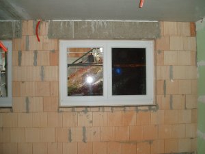

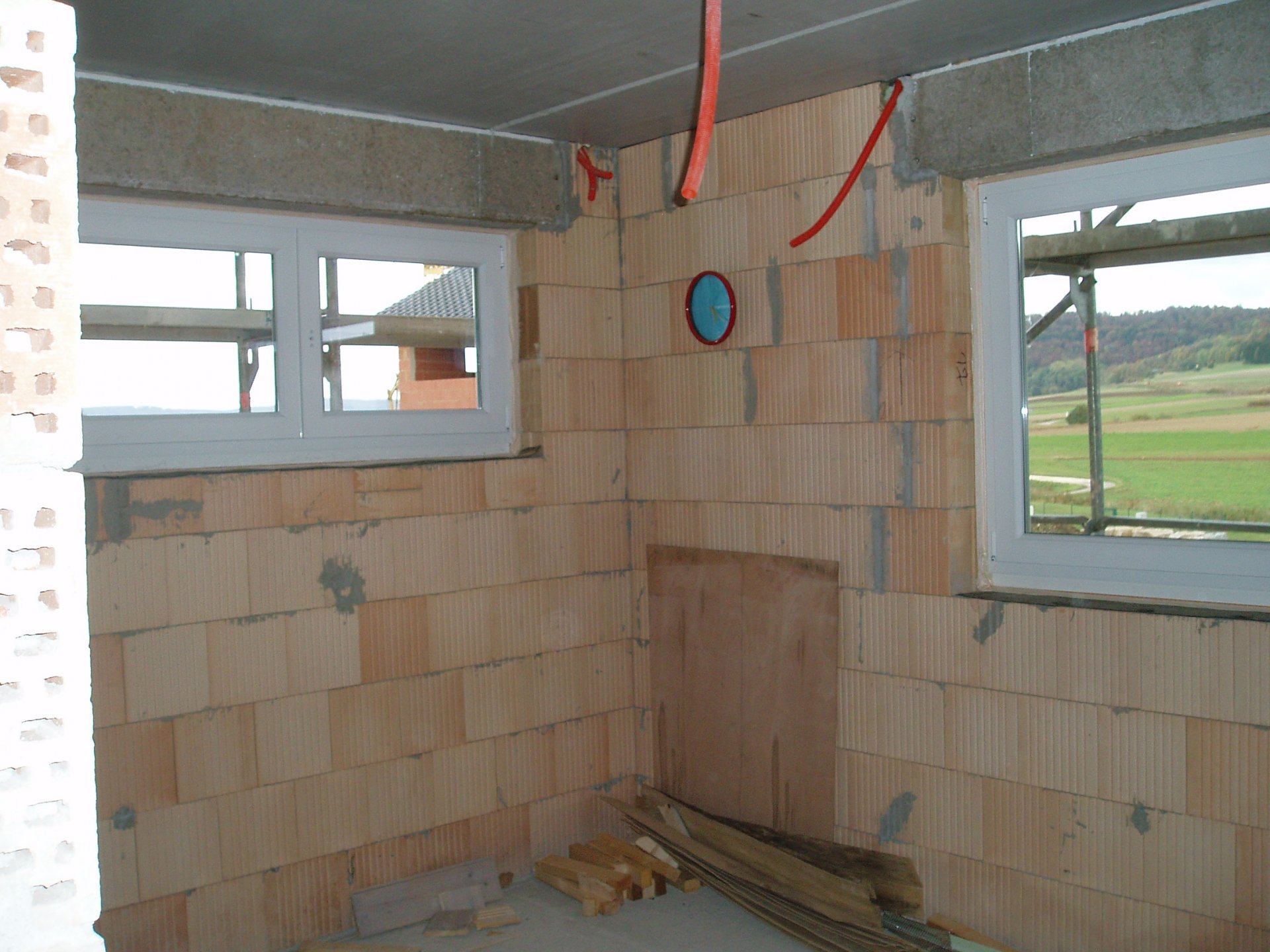

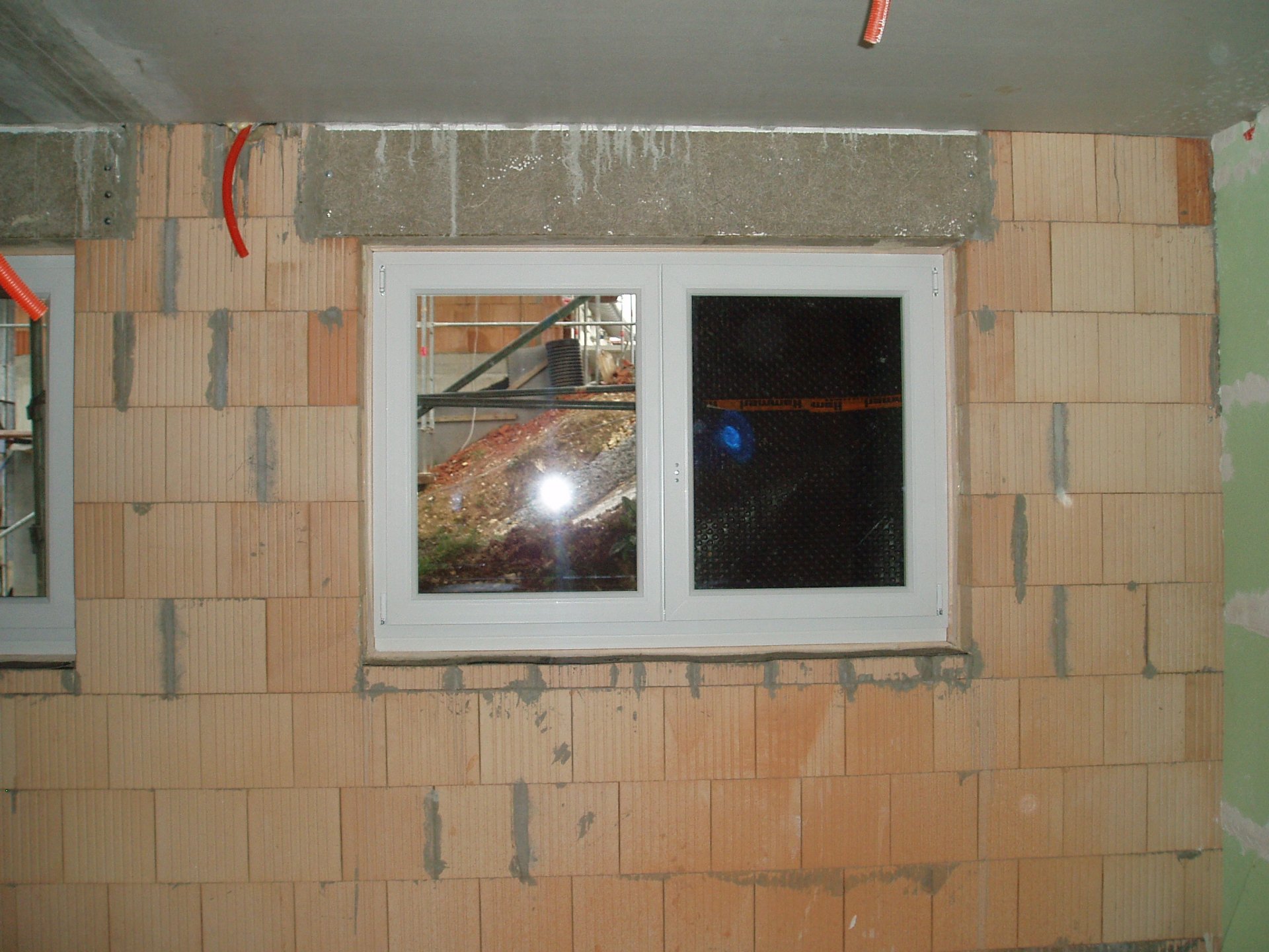

    Sie wurden damals mit RAL-Montage bei einem größeren örtlichen Fensterbauerbetrieb bestellt und auch so eingebaut (Dichtflies innen (dampfdicht) und Vorkomprimiertes Dichtband außen).
    Jetzt haben wir gemerkt, dass es an einigen Fenstern am oberen Übergang Fenster-Laibung Rollandenkasten Risse im Putz sind und es reinzieht; bei dem Wind die letzten Tage hat man es deutlich gespürt. Das dürfte dort eigentlich nicht so reinziehen, da dort das Kompriband und ein Fliesdichtband an der Innenseite angebracht wurde. Siehe Bilder.

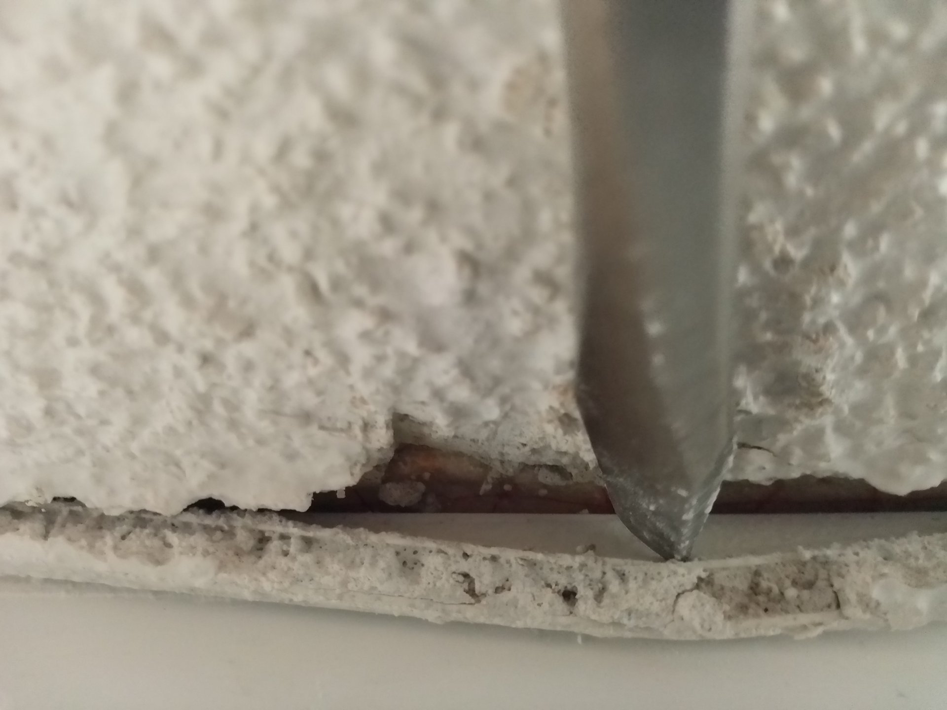

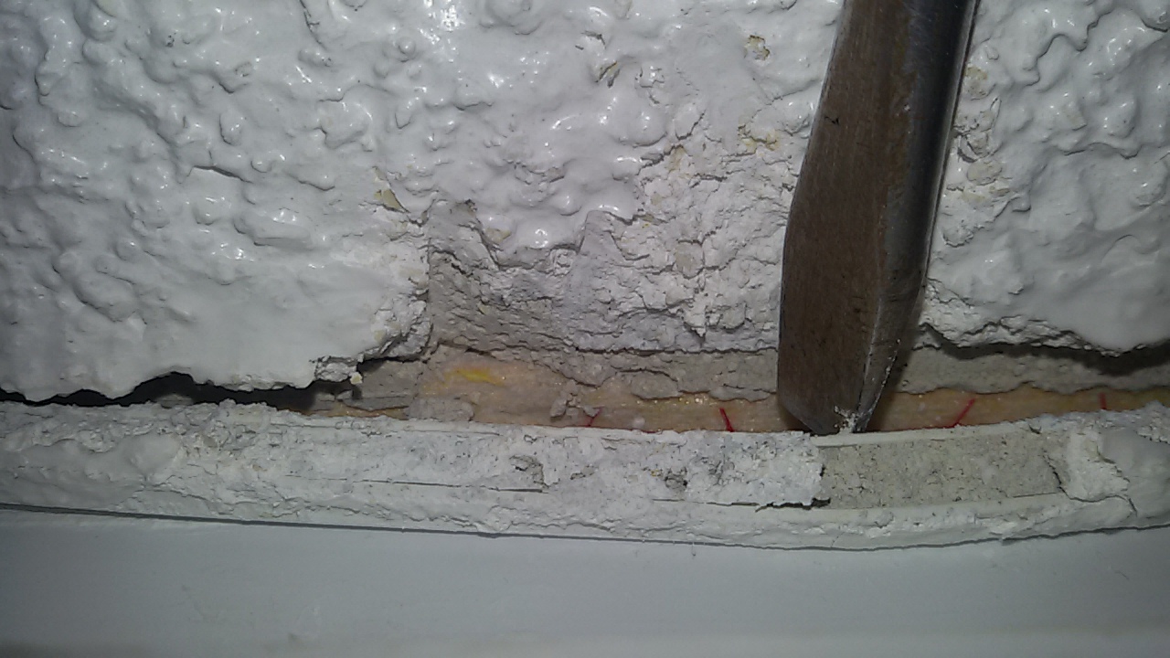

    Ich habe mich nun dran gemacht und bei einem Fenster vorsichtig mit einem Schraubendreher in den Riss gehebelt, so das man was sieht.
    Unsere Frage:
    - Mit was können wir das luftdicht verfugen? Acryl ist ja nicht so elastisch.. oder gibt es da eine Leiste/Winkelprofil, die wir auf den Rahmel aufkleben können?
    Nach 10 Jahren können wir ja niemand mehr wegen irgendwas belangen...
    Kann es sein, dass sich das Fliesklebeband an der Innenseite nach 10 Jahren aufgelöst hat?
