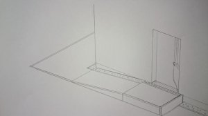

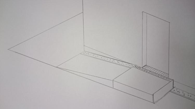

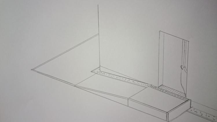

    Nun, ich bin gelernter Landschaftsgärtner und sage was dazu.
    An sich finde ich die Idee mit der Rampe nicht schlecht, allerdings hätte ich eher ein kleines Auftrittspodest mit Rinne inkl. Ablauf vor die Tür gesetzt wie von Olger MD angeregt, Abdichtung am Haus entsprechend hochgezogen. Für die Kinderwagenzeit (weniger als man immer denkt) hätte ich ne kleine Holzrampe da so lange angelegt, wenn man diese unbedingt braucht.
    Das Gefälle einer solchen Rampe ist nämlich auch nicht unbedingt angenehm direkt ab der Türschwelle, das hat schon so manchen schnell angenervt.
    Wenn die Rampe so gebaut werden soll, würde ich trotzdem die Rinne am Haus mit einbauen, gibt einfach mehr Sicherheit. Außerdem würde ich sowieso die ersten 30 cm ab Tür inkl. Rinne noch plan (bzw 2%) ausführen und erst dann die restliche Rampe ausbilden. Da kommt es natürlich auf den Platz drauf an.
    Eine andere Möglichkeit, die ich favorisieren würde, habe ich mal schnell aufgezeichnet:
    So hätte man eine ordentliche Zuwegung, die Fläche wäre nicht so zwerklüftet wie auf dem Hausplanungs- DingensBummens-Bild und man kann ordentlich und ohne Stufe den Eingang erreichen und auch da mal warten, falls die Schlüssel nicht gleich zur Hand sind, ohne dass man den Kinderwagen oder später evtl Gehwagen noch festhalten muss, weil er wieder zurück rollen will.
    Und weil diese ,,Rampe" viel länger gezogen wäre, gäbe es auch keine Probleme mit den Fugen aufgrund der schief eingesetzten Steine, das kann man schön ausmitteln.
    Aber Geschmäcker sind ja verschieden!

    Vielen Danke für deinen Vorschlag. Auch in diesem Fall wäre die Rampe 90-100 cm lang, weil einfach zwischen Podest und Einfahrt nicht merh platz da ist.
    Außerdem soll später bei der Einfahrt ein Carport hin und man würde genau gegen einen Posten laufen.
    Klar diese Details waren dir nicht bekannt.

    Die gezeigte Rampe mit dem Mini-Podest könnte aber das Rangieren mit einem Kinderwagen erschweren. Das muss kein entscheidendes Kriterium sein, aber mich würde nicht wundern, wenn bei der zukünftigen Nutzung der Kindewagen halt schnell die Stufe hoch bugsiert wird anstatt den "Umweg" über die Rampe zu gehen.
    So eine einzelne Stufe mit sagen wir mal 15-20cm ist mit dem Kinderwagen problemlos zu nehmen. Das ist einfacher als eine schmale Rampe hoch, und oben um´s Eck zu rangieren.
