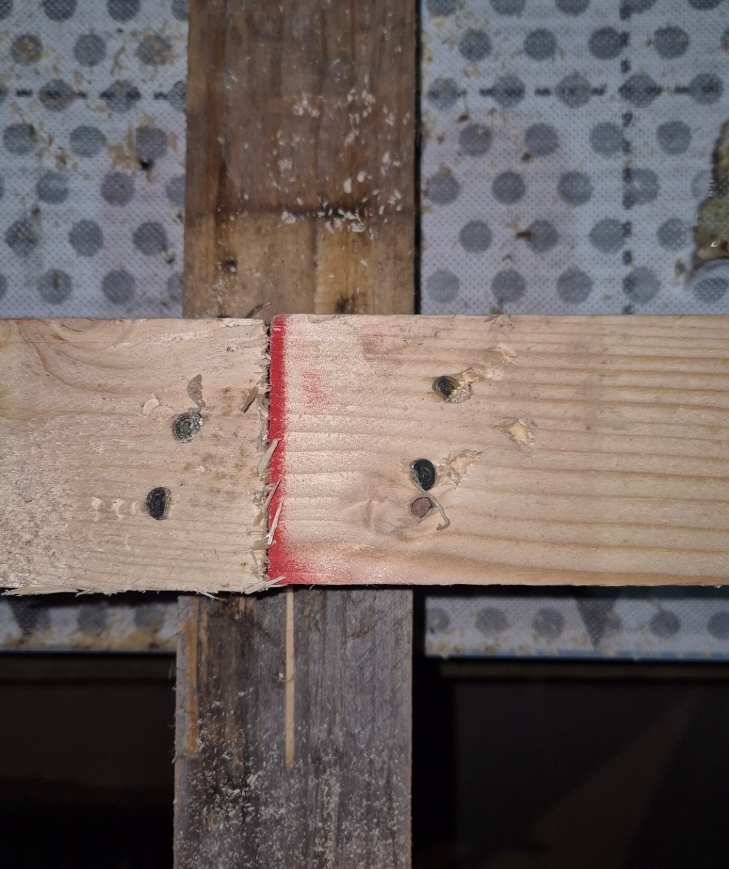

    Hallo Zusammen.
    Nachdem mein Dach während einer Sanierung aufgrund Undichtigkeiten, falschem Material, falschem Lattenabstand usw. jetzt von meinem Dachdecker das dritte Mal gemacht wird, ist es jetzt großteils mangelfrei.
    Leider haben sie an den Lattenstößen wieder die vorgeschriebenen Randabstände für die Nägel auf der Konterlatte nicht eingehalten. Siehe Foto.
    Frage an die Praktiker: Da ich irgendwann gerne fertig werden würde .. Muss ich das wieder reklamieren, oder hält es auch so. Ich weiß dass es modernen Vorschriften nicht entspricht. Vor 50 Jahren hat sowas ja auch niemand gejuckt und auch damals haben Dächer gehalten... Also sind die Vorgaben zum Randabstand wirklich sinnvoll und eine Reklamation lohnt sich, oder stammen die Vorgaben eher aus der Theorie?
    Danke schonmal für eure praktische Einschätzung und schönen Abend,
    Christian

    Die Fachregeln haben schon ihren Sinn, denn diese wurden nicht ohne Grund gemacht. Ein häufiger Grund ist, dass es zuvor schief gelaufen ist! Bei dieser Nagelungsart kann es passieren, dass die Latte durch den zu geringen Nagelabstand am Rand abreißt. An der Latte vom Foto jetzt eher nicht, aber wenn die Maßerung der Latte anders verläuft, oder ein Ast in der nähe ist kann das schnell passieren. Zumindest hat er S10 Dachlatten verwendet.
    Was du machen sollst, bleibt dir überlassen. Fachlich richtig ist es nicht, ob was gravierendes passiert, kann dir niemand zu diesem Zeitpunkt sagen.
    Wichtig wäre noch, dass du dir den statischen Nachweis der Befestigung für die Aufsparrendämmung geben/zeigen lässt. Der Kollege sollte auch beim einschrauben der Zugschrauben eine Einschraubhilfe verwendet haben müssen. Der Winkel ist genau vorgegeben, sonst stimmt die Statik nicht und das kann zu erheblichen Schäden führen.

    Die Nägel sind doch schräg genagelt, das ist schon richtig: Einer mittig, einer weiter unten - Optimal für Belastung

    Was wäre fachlich richtig?

    Wenn die Konterlatte 8 cm breit ist, sollte es möglich sein, die Nägel ohne vorzubohren und ohne Aufpatzungen einzuschlagen. Ich habe die Latten am Ende auch schon mit einem 3 mm Bohrer vorgebohrt.
    Aber so wie es gemacht wurde, würde ich nichts beanstanden.

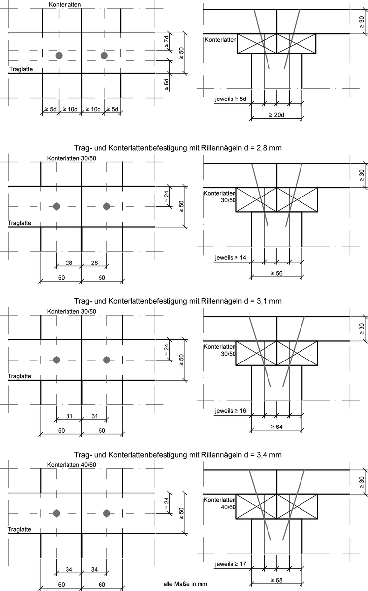

    Die verbaute Konterlattung ist aber eine 40x60mm Latte. Wobei, wenn ich mir das Bild genauer anschaue, bin ich mir da nicht sicher. Sollte die Konterlattung eine 30x50mm Latte sein, ist das absolut falsch, fahrlässig und muss ausgetauscht werden!
    Anbei als Bild die zulässige Befestigung nach den Fachregeln

    Super, danke für die vielen Rückmeldungen. Wir haben uns inzwischen darauf geeinigt, die Stöße, die besonders knapp sind, mit Lattenverbindern nachzuarbeiten. @ToTi: Ja, die Zug- und auch Schubschrauben (erst jetzt, auf dem Bild noch nicht) sind zwar ohne Schablone, aber nach Vorgabe drin (augenscheinlich zumindest).
    Konterlattung ist übrigens 60/40.

    NEIN! Ohne Verwendung einer Schablone, bzw der korrekte Einschraubwinkel, kein statischer Nachweis! Es wird nicht umsonst ein genauer Einschraubwinkel bei der Berechnung der Statik verlangt, da im aller dümmsten Fall die Aufsparrendämmung im Garten liegt. Einschließlich dem Zeug was darauf liegt. Leider finde ich das Bild nicht mehr, wo sowas dokumentiert worden ist.
