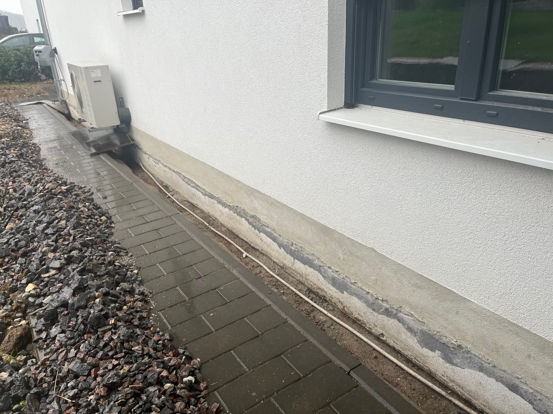

    Ich habe diesen Sommer ein 7 Jahre altes Haus erworben und stellen zunehmend Feuchtigkeit außen im Sockel- und Wandbereich fest. Ich habe in diesem Zusammenhang die letzten Woche immer wieder über Google Seiten hier gefunden und festgestellt, dass hier wirklich zahlreiche "Bauexperten" anzutreffen sind. Statt nur immer in fremdgenerierten Beträgen zu suchen, die meine Probleme streifen, möchte ich nun direkt anfragen und erhoffe mir von euch viel "Hilfe zur Selbsthilfe".
    Ich halte diesen Beitrag bewusst etwas länger, weil ich aus anderen Threads sehen konnte, wie schwierig es teilweise ist, aus den Ausführungen des Threadstarters schlau zu werden und man kann selbst wenn man es will eigentlich gar nicht weiterhelfen wegen zu weniger Ausgangsinformationen. Ich hoffe, ich mache es zumindest etwas besser und möchte schon jetzt jedem danken, der sich bis zum Ende meines Romans durchliest und dann vielleicht sogar noch eine Hilfestellung für mich dalässt....

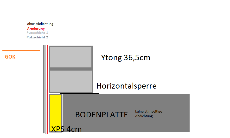

    Bauliche / örtliche Gegebenheiten und Schadensbild
    Vorab zum Rahmen: einschaliges Ytong 36,5cm EFH, zweigeschoßig auf Bodenplatte, kein Keller. Bindiger Boden, moderate Hanglage. Kalkablagerungen und Feuchtigkeit wie gesagt in allen Sockelputz-Schichten und im unterem Teil des Mauerwerks. Daher auf 3 von 4 Wandseiten inzwischen von mir ausgebuddelt worden bis zur Unterkante Bodenplatte, teilweise in Verbindung mit dem Abhauen von paar cm Sockelputz, der teils noch bis weit unter XPS-Dämmung auf den Bodenplatten drübergeputzt war bis ins Erdreich. So haben wir zumindest keinen Primärkontakt mehr vom Sockelputz zum immerfeuchten Lehmboden.
    An mehreren Teilen (die jetzt schon wieder am feuchtesten sind) war letztes Jahr im Herbst nochmal drübergeputzt worden. Allerdings nur in den sichtbaren Bereichen, wie wir nun festgestellt haben. Ab Noppenbahn abwärts überall Urzustand. Der Putz muss auch weiter oben wahnsinnig stark abgesandt haben, macht er jetzt nämlich auch noch unterhalb der zuvor dort befindlichen Noppenbahn).
    Das mit dem zweiten Putz wurde uns damals vorm Kauf alles halbwegs plausibel begründet und als "sicher und auf Dauer erledigt durch Fachbetrieb" dargelegt. Ein Anwalt ist beauftragt, SV war mehrmals da und schreibt derzeit seinen Bericht. Die Klärung, ob wir in Richtung arglistigen Verschweigens tätig werden möchten, läuft aktuell. Dies ist aber gar nicht mein Fokus. Ich will ein trockenes Haus, bevor die Feuchtigkeit drinnen ankommt. Bisher toi toi toi, trotz den Schreckensmeldungen "Ytong saugt sich voll wie ein Schwamm". Mir geht es erstmal mit voller Leidenschaft nur ums Trockenlegen, um
    Ursachen, soweit bisher bekannt und festgestellt
    Was wir nach und nach aufgearbeitet haben, ist eine Verkettung diverser negativer Umstände, die sich letztlich zusammen fassen lassen mit "Murks" - wenn man sich kurz fassen will - oder ansonsten etwas länger mit:
    • Fehlen jeglicher Abdichtung im Sockelbereich (bestehend aus Armierungsputz + Sockelleichtputz von Akurit - eigentlich ja eine mögliche Wahl für einen Sockelputz, wenn ordnungsgemäß abgedichtet)
    • Umstand, dass der Sockelputz ganzjährig 5-10 cm in feuchtem bindigem Lehmboden (Traufstreifen waren im unteren Drittel mit dem vorhandenen Aushub verfüllt worden, zahllose Direktkontakte zwischen Sockelputz und Erdreich). Dies gilt an allen 4 Seiten, sowohl den 2 Seiten mit Traufstreifen als auch den beiden Seiten, die bis ran gepflastert wurden.
    • trotz anstauenden Sickerwassers in Hanglage haben wir keine Drainage am Haus
    • Bodenplatte wurde mit 4cm XPS-Platten geschalt, keine stirnseitige Abdichtung (laut unserem SV zwar nicht (haupt-) ursächlich, mir aber ein gewaltiger Dorn im Auge
    Ursache für die bestehende Durchfeuchtung des kompletten Sockelputzes sowie der unteren Mauerteile ist lt. SV klar die Kombi aus in keinster Weise abgedichtetem Sockelbereich plus Umstand, dass dieser auch noch durchgängig "im Dreck" gestanden hat jahrelang auf bindigem Boden, der eigentlich nie trocken war in dieser Erdschicht. Preisfrage nun: Wie schaffen wir dauerhaft Abhilfe? Natürlich wird auch mein SV noch eine Empfehlung aussprechen. Allerdings habe ich inzwischen - auch dank hier - gelernt, dass es oftmals nicht die "eine" Lösung gibt. Und nach all den Recherchen und all dem Ärger will ich die weiteren Schritte nicht von einer einzelnen Empfehlung abhängig machen, sondern mir alle Seiten der Medaille mal angehört haben. Und ich hoffe hier insbesondere auf Impulse und Ideen, die ich in diese Gespräche mit Planern und Firmen dann auch mitnehmen kann im Sinne von "Warum nicht mit diesem Baustoff" oder "Warum die Anbindung an die Horizontalsperre nicht so"? Damit ich nicht von einem Murks beim nächsten lande....

    Ist die Bodenplatte aus WU Beton ?
    Und die Ytong liegen direkt auf der Bodenplatte und es wurde an der untersten Reihe keine Dichtschicht aufgebracht sondern einfach EPS aufgeklebt und verputzt ?
    Noch eine Frage: sind die Ytongs auch feucht (aussen / innen) oder nur der Putz ? Hast du Innen Feuchteprobleme (hohe Luftfeuchte, Schimmel) ? Ist innen verputzt oder Gipskarton mit Installationsebene ?

    „Stahlbeton (Güte C25/30)“, spezifischere Angaben sind bisher Mangelware.
    Die Ytong liegen auf einer Horizontalsperre auf, die aber nichts brachte, weil vorne vertikal die Feuchtigkeit über den Putz hoch und seitwärts oberhalb der Hori ins Mauerwerk gelangte.
    Der Ytong ist definitv feucht, in den Bereichen mit den feuchtesten Werten im Sockel haben wir 3 Reihen Ytong feucht, ansonsten meistens zumindest direkt oberhalb der Sperrbahn die erste Reihe oder die ersten beiden Reihen - wie gesagt, bis dahin ist im Regelfall der durchfeuchtete Putz, der anliegt.
    Wir haben innen verputzt, aber (noch) ganz normale Werte bzgl. Luftfeuchte, Wandfeuchte und keinerlei Schimmelsporen. Das Problem scheint aktuell noch nicht den Ytong komplett durchdrungen und nach innen übergegriffen zu haben. Wir haben ihn seitwärts „angefeuchtet“ und haben aktuell auch die Hoffnung, dass durch das Ausschachten und Abtragen von Erdreich am Sockel in den nächsten Tagen / Wochen jetzt erstmal ein Abtrocknen folgt.

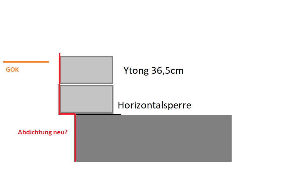

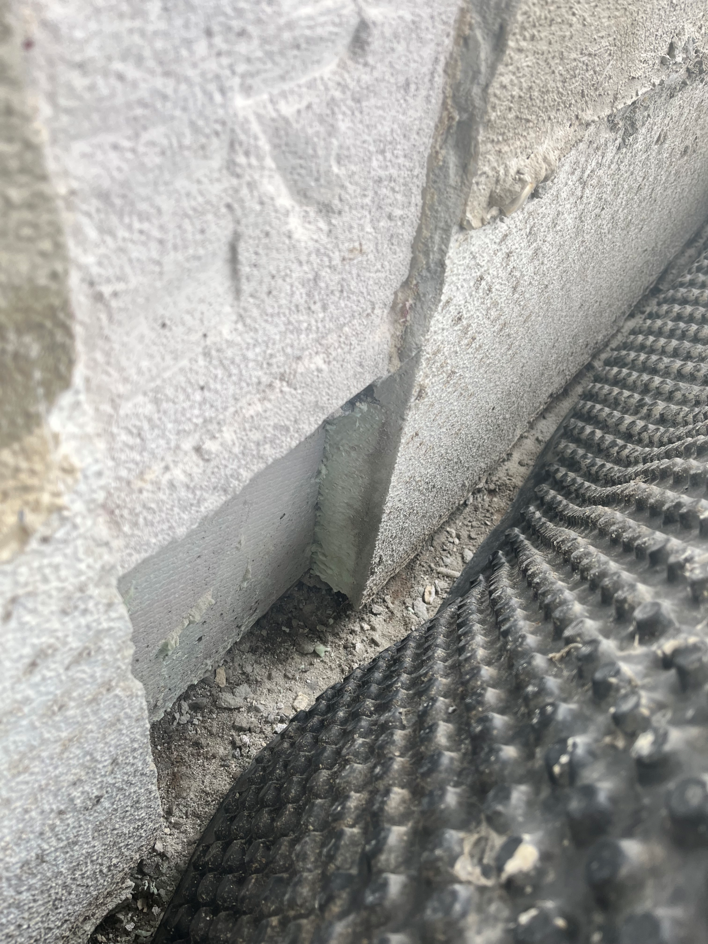

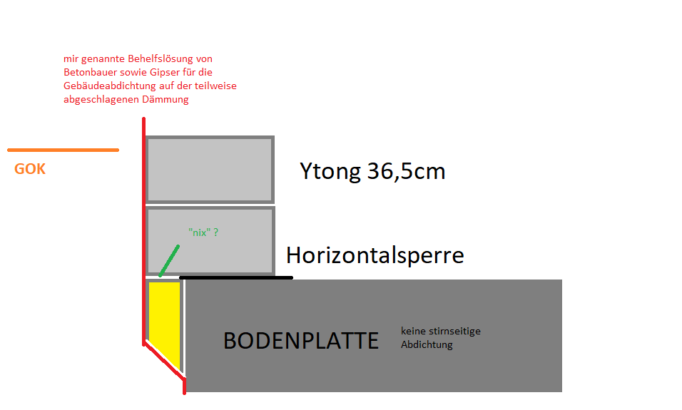

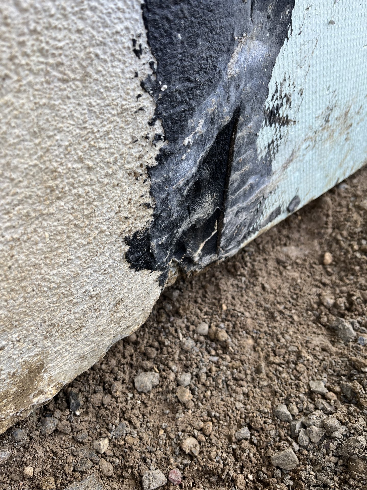

    Habe mich heute morgen mal in Paint verkünstelt, weil ich nicht weiß, ob ich mich für jeden verständlich ausdrücken könnte bzgl. des Wandaufbaus.
    Wir sind mit der nachfolgend abgebildeten Situation konfrontiert. Wie gesagt sind alle Putzschichten nass bis weit über GOK und auch die ersten Ytong-Reihen an 2 Hauswänden. Gretchenfrage lautet, was alles weg muss und welchen Ansatz bzw. welche ggf. verschiedenen Varianten es gibt, das vernünftig abzudichten.
    An der Wand mit der per Foto gezeigten Bauteilöffnung werden wir notgedrungen einen Großteil des Sockelputzes von ganz unten bis vermutlich weit über GOK entfernen, weil dieser augenscheinlich ein anderer als an den anderen 3 Hausseiten ist (die leichter durchfeuchtet sind). Man sieht hier mit bloßem Auge Beigaben von Styropor im Putz, die wir bei den Probeentnahmen an den anderen 3 Sockelseiten nicht feststellen konnten -> definitiv anderes Material (wir befürchten der Oberputz) verwendet worden, zieht jedenfalls noch mehr als an den anderen Wänden.
    Das heißt, wir streben einen Neuaufbau + Neuabdichtung für mindestens eine Wandseite an. Und für den Rest zumindest eine "Teilinstandsetzung" , wenn es denn so etwas gibt. Wer hier Material-, Ausführungs- und sonstige Hinweise geben kann und geben möchte, sei sich meines Danks gewiss.
    Sauber angebunden bekomme ich das in meinen Überlegungen immer nur, wenn ich die Dammplätten komplett wegnehme. Und selbst dann ist mir nicht klar, ob man das mit allen marktgängigen Abdichtmethoden hinkriegt bzw. welche Kombination von Material(ien) und ggf. Hilfskonstruktionen für die "Winkel" es braucht. Eigentlich müsste man doch - wenn man keine Steinreihen ausklinkt, wie weiter oben vorgeschlagen - die vertikale Abdichtung Z-förmig am Ytong runter, zur Mauersperrbahn rüber und an der Bodenplatte runterführen (nachdem das XPS entfernt wurde).
    Oder hänge ich das Thema mit der Anbindung der fehlenden vertikalen Abdichtung zur bestehenden horizontalen Abdichtung insgesamt viel zu hoch und mach mir das Leben komplizierter als nötig?

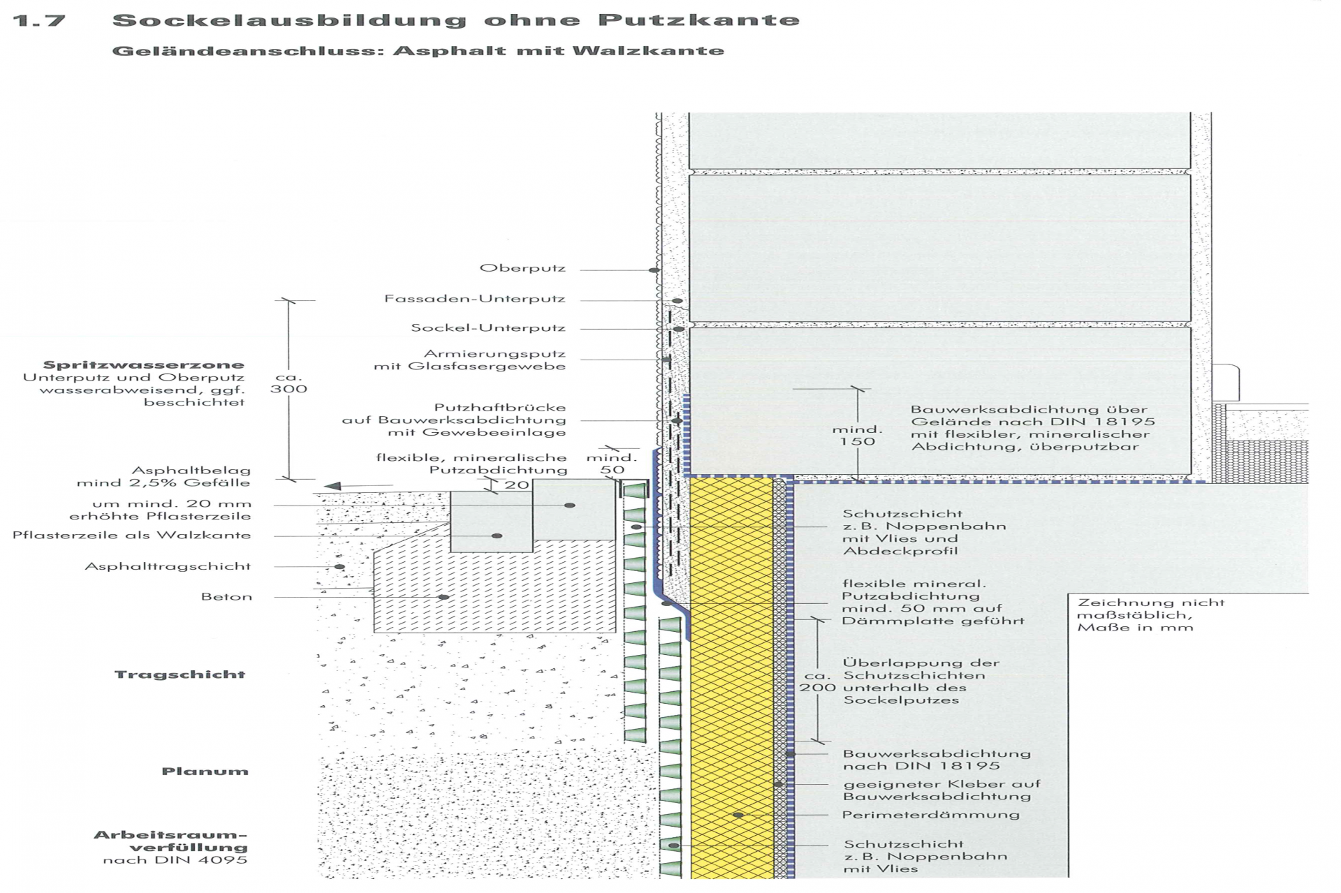

    Bitte du must 2 Sachen unterscheiden:
    1. Abdichtung nach DIN 18533 (früher DIN 18195)
    Diese muss bei deinem Sockeldetail tatsächlich so geführt werden wie in deinem Bild
    Dabei sollte die Abdichtung hinter dem Putz also direkt auf Mauerwerk und Betonplatte verlaufen und in den Ecken und Ixeln rissüberbrückend verstärkt sein.
    2. Feuchteschutz für Sockelputz gemäß "Sockelputz-Richtlinie"
    Dabei wird der Sockelputz, wenn er fertig ist im erdberührten Bereich (bis 5 cm über GOK) mit einer Dichtschlämme beschichtet, damit er keine Bodenfeuchte aufnimmt und diese Kapillar nach oben steig, und über der GOK unter Ausblühungen von Salzen ablüftet. Dabei ist es wichtig, dass die Dichtschlämme weiter nach unten geführt wird als der Putz und auf der "nackten" Dämmplatte unterhalb der Unterkante des Putzes endet.
    Tilo und FreeWilly83 gefällt das.

    Hallo und danke für die klarstellenden Ausführungen. Den Unterschied musste ich im Rahmen meiner zurückliegenden Recherchen auch erstmal verstehen und werfe trotzdem noch teilweise die Begrifflichkeiten durcheinander. Mir geht es wie gesagt im Schritt 1 ganz besonders um die Gebäudeabdichtung, also das was in DIN 18533 (als das Haus erbaut wurde, war es noch die 18195) beschrieben ist und wo wir nach meinem Verständnis auch Mängel haben.
    Und auch wenn unser aktuelles Feuchte-Problem hauptsächlich dem fehlenden Feuchteschutz im Sockel zuzuordnen ist, so wollen wir nun - wenn eh offen ist - gerne beides richtig machen - Gebäude abdichten und Sockelputz schützen. Sonst haben wir nachher zwar einen funktionierenden Feuchteschutz im Sockelbereich, aber nach ein paar Jahren Ruhe holt uns die offensichtlich nie zu Ende gedachte und vernünftig ausgeführte Gebäudeabdichtung dann ein und wir reißen wieder auf....
    Vermutlich wollen mir die bisher ans Haus zitierten Firmen etwas "Gutes" tun mit ihren Lösungsansätzen, indem sie versuchen einen Teil des vorhandenen Aufbaus zu erhalten. Deshalb wurde ja z.B. der Vorschlag geäußert, die Gebäudeabdichtung "über" die vorhandenen XPS-Dammplätten zu ziehen und unten an den Beton der Bodenplatte anzuschließen.
    Mein Studium sagt bisher Murks -> Gebäude dichtet man immer am Gebäude ab. Ich weiß nur nicht, ob ich die Lösung komplett ad acta legen soll oder eventuell zumindest für die 2 deutlich leichter betroffenen Hausseiten im Hinterkopf behalten soll. Wenn mir jemand beispielsweise die Sorge nehmen kann bzgl. der "Luft" zwischen Horizontalsperre und der 5 cm weiter vorne befindlichen vertikalen Abdichtung. Das will mir wie gesagt so gar nicht einleuchten, weil ich dann hier Feuchtigkeit / Wasserdampf habe, der so gut wie nirgends hinkann und im Zweifelsfall dann wieder hoch in den Ytong geht? Und ist der Aufwand (Zeit, Kosten) wirklich so viel geringer, ob ich das XPS nun teilweise oder komplett runter hole? Klar, dann zahle ich nochmal für neue Dämmung nach der erfolgten Abdichtung. Das wird aber nicht den Riesenausschlag machen in der Gesamtbetrachtung....

    Übrigens: wenn man das XPS unten abschrägt, bekommt man theoretisch dort eine Wärmebrücke.
    Schließlich dürfte auch unter der Bodenplatte XPS sein.
    Ohne die Schräge sollte es auch funktionieren. Wird auch genau so vielfach gemacht.
    Leg mal ein Stück XPS ins Wasser. Das säuft sich nicht voll. Es ist geschlossenzellig.
