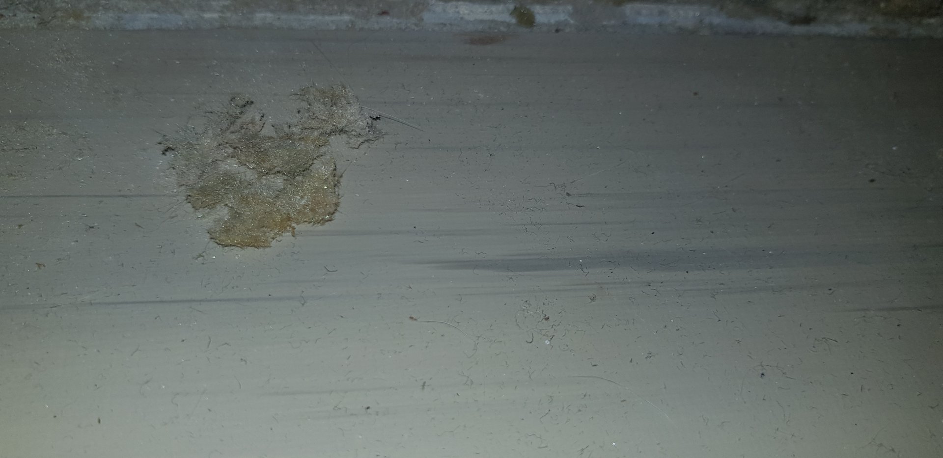

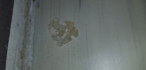

    ein oft erwähntes Thema aber in Verbindung mit den dahinterstehenden Bedenken natürlich mit sehr vielen (subjektiven) Ängsten. Ich saniere gerade unser 1. OG und bin beim Abreissen der Tapete und Entsorgen des Laminats auf die Randdämmstreifen gestoßen. Estrich - Plastikfolie - Material X - Wand.
    Sieht für mich aus wie KMF? Glaswolle? Oder könnten da Asbestanteile enthalten sein?
    Ich kenne diese Dämmstreifen nur als Schaumstoff-Version. Unser aus ist aus den 60er. Mit welchem Material habe ich es hier wohl zu tun?
    Danke für eure geduldigen und kompetenten Antworten vorab. Ihr helft allen, die Spaß am Handwerken haben sehr!

    Vermutlich ein wenig spät, jedoch vllcht für zukünftige Sanierungen relevant: KMF wird es in jedem Fall sein. Asbest wurde bei derartigen Anwendungen eher nicht verwendet. Da jedoch auch KMF eine kanzegorene Wirkung auf dem Körper hat, ist hier in jedem Fall mindestens Atemschutz (Filterklasse P2) erforderlich. Achtung: Bei dem Baujahr Ihres Hauses handelt es sich um ein Objekt, welches ein hohes Gefahrstoffpotenzial aufweist. Insb. bei den nicht sichtbaren Stellen wie Fußbodenbelägen, Putzsystemen, Kleber, Dichtungen/Packungen in der Anlagentechnik, etc. ist absolute Vorsicht geboten. Eine Probenahme ist hier empfehlenswert.
