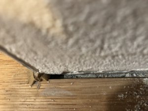

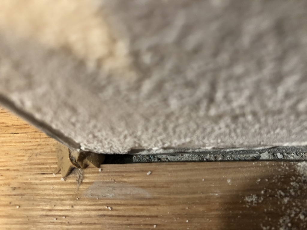

    Ich höre in meiner Wohnung laut die Schritte des Nachbarn unter mir. In meiner Wohnung ist Parkett verlegt, darunter ist eine Betondecke. Mein Nachbar hat denselben Boden. Ich habe mir überlegt, ob es vielleicht an einem fehlenden Randdämmstreifen liegen könnte. Ich habe die Randleisten des Parketts abgeschraubt. Unten das Foto. Lässt sich von dem Foto her sagen, ob ein Randdämmstreifen verlegt wurde oder nicht?
    Falls er bei mir fehlt, fehlt er fast sicher auch bei meinem Nachbarn.
    Für Hinweise bin ich wirklich sehr dankbar!

    Wenn das Parkett wirklich auf der Betondecke verlegt wurde, was ich nicht glaube, dann spielt der Randdämmstreifen auch keine Rolle mehr.
    Ich denke, unter dem Parkett befindet sich ein schwimmender Estrich. Dort genügt eine einzige Mörtelbrücke und die Schalldämmung des Estrichs ist vorbei.

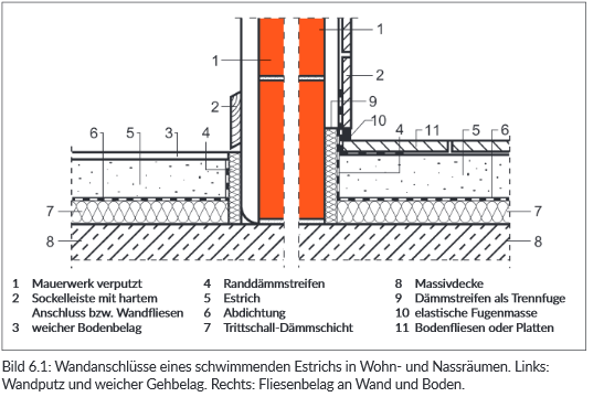

    Die Schalldämmung wird durch eine vollständige Ummantelung der Estrichplatte mit elastischem Material erreicht. Früher war das Glaswolle, heute nimmt man Styropor, das aber durch walzen elastisch gemacht wurde.
    Die Probleme kamen früher durch die Kniebretter der Estrichleger. Damit durchlöcherte man diese Dämmschicht und es entstanden die Mörtelbrücken.
    Heute kann man mit besonderen Flügelglättern die Kniebretter vermeiden und hat auch sehr viel leichteres arbeiten. Ob Flügelglätter hier eingesetzt wurden, kann man nicht mehr feststellen.
    Ob jetzt der Randdämmstreifen die Schallbrücke bildet, kann, wenn überhaupt, nur ein Gutachter vor Ort feststellen.

    Um auf die Frage zu antworten: Ja, es ist ein Randdämmstreifen verbaut.
    Und wenn Du Deinen Nachbarn hörst, dann liegt es wohl kaum an Deinem Fußboden ;)

    Randdämmstreifen ist sicherlich vorhanden, ob nun sauber ausgeführt, kann man nicht sagen.
    Eigentlich muss die Fußleiste auch entkoppelt sein.
  7. #7 Fred Astair, 17.04.2019
    12.891
    6.722
    Hast Du dafür mal ein konstruktives Detail?
