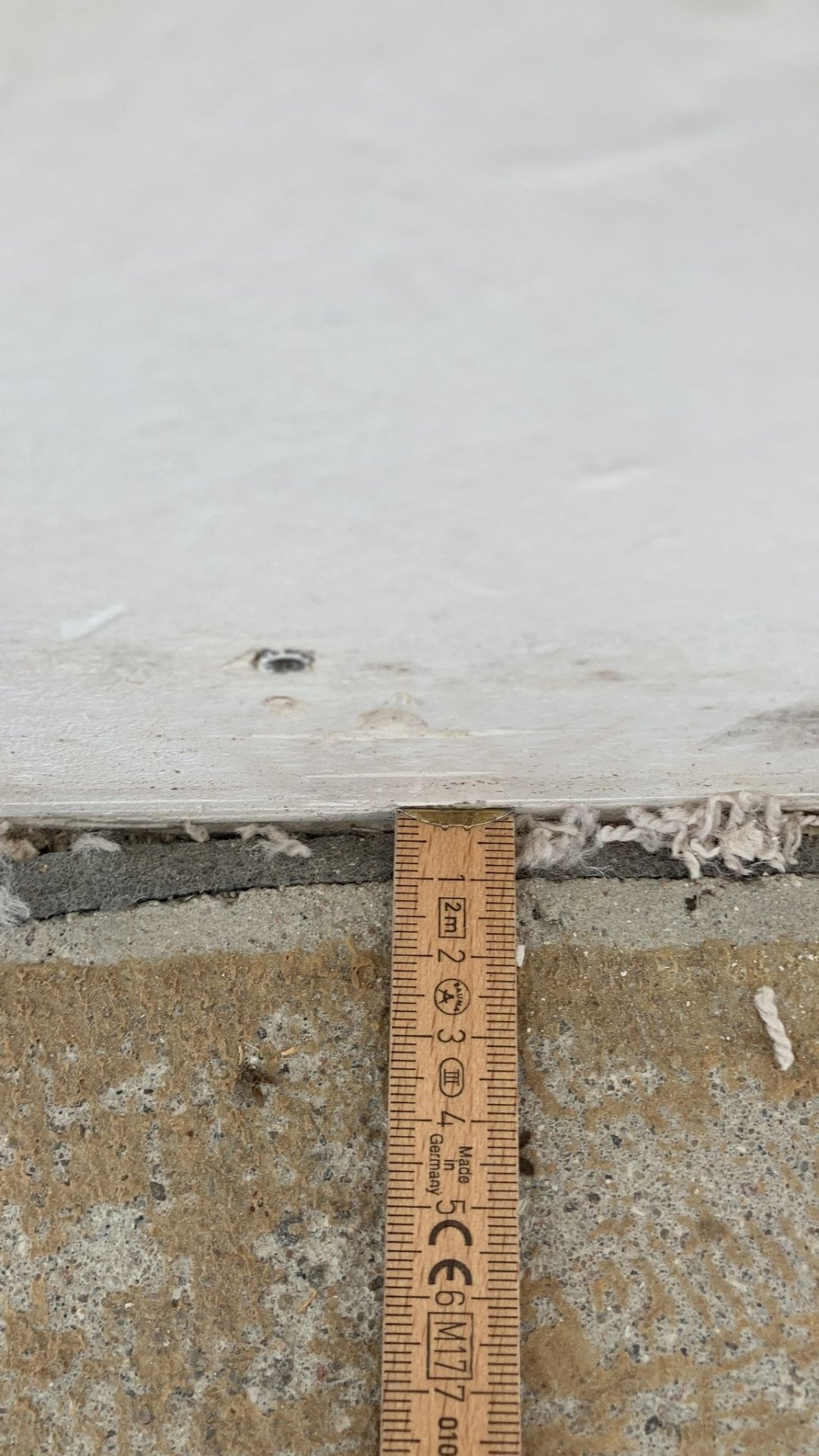

    Moin,
    ich will auf unserem Estrich Nivelliermasse für den späteren Vinylboden legen. Nun ist der Randdämmstreifen vom Estrich 1cm dick und teilweise nicht gerade verlegt wurden. Dadurch hab ich an einigen Stellen bis zu 1,5cm von Wand zum Estrich.
    Mein Problem: mein geplanter Randdämmstreifen hat eigentlich nur eine Stärke von 5mm und ich finde keinen selbstklebenden mit einer so dicken Stärke wie beim Estrich. Gibt es hierfür Lösungen oder sollte ich einfach die 5 oder 8 mm verwenden und sicherheitshalber mit Silikon abdichten?

    Nimm den 8mm starken Randdämmstreifen und dann mit Silikon versiegeln. Wenn der Randstreifen lose ist kann man den auch paar Millimeter rausziehen und dann versiegeln. PE Rundschnüre oder Schaumstoffdichtungsbänder eignen sich dafür auch.

    In den meisten Tutorials haben sie immer von Acryl gesprochen, wieso würdest du Silikon verwenden?

    Was man dafür nimmt ist egal. Es geht nur darum dass nichts hinter den Randstreifen läuft. Ich mach sowas mit Silikon weil ich sowas grundsätzlich an Bord hab.

    Eventuell kann der 5 mm dicke Randdämmstreifen auch in doppelter Stärke an die Wand gepinnt oder getackert werden.
    Zur Abdichtung hat sich bei mir eine dünne Schlange mit grauem Bausilikon bewährt.
