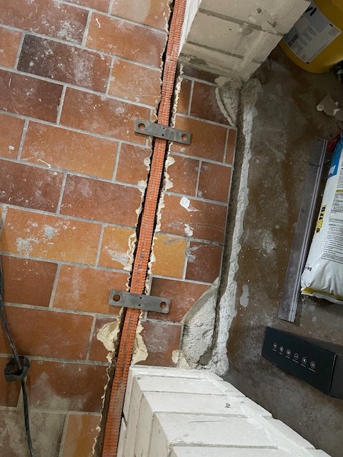

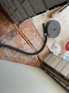

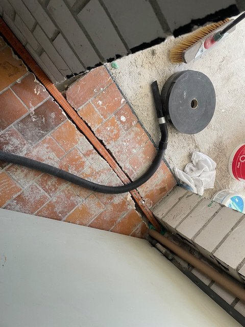

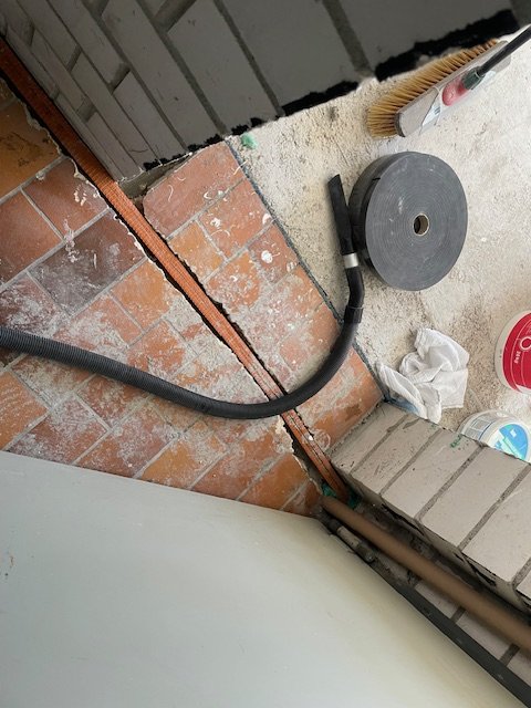

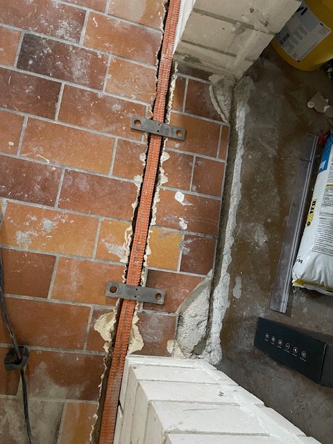

    Wenn wir gerade bei Fliesen sind, ich habe unten im Kellerflur an den Schwellen zu zwei Türen den Estrich durchtrennt bis zur Bodenplatten da ich eine Heizleitung mit dieser quadratischer orangender Dämmung verlegt habe. An der Wand entlang wollte ich keine Schlitze machen da tragend. Was meint ihr soll ich es etwas auffüllen auch wenn nur 5mm bis zur Dämmung sind und den Schlitz armieren und eine komplette Fliese drüber kleben welche dann den Schlitz komplett abdeckt, oder genau über den Schlitz die Fliesenfuge 2mm machen und mit Silikon verfugen? Oder ist alles Pfusch?
    Der Estrich ist verbund, wobei der nicht ganz fest an der Bodenplatte klebt man hört es wenn man drauf klopft. Gibt es von Ditra nicht so ein Band für Bewegungsfugen mit der man sowas umgehen kann? Wie gesagt es ist ein durchgängiger Schlitz bis Bodenplatte (quasi ein durchtrennter Estrich an der Schwelle) und keine echte Bewegungsfuge.
    Braucht ihr Bilder?
  15. Senn91
    Senn91
    19.11.2023
    13
    so hier die Bilder...ich denke, dass ich die Fliese ab hier Teilen muss....reichen hier dann 2mm Fuge mit Silikon gefüllt anstatt mörtel?
    es gibt noch die Klammern von PCI aber dann verletze ich wahrscheinlich die Verbundrohr Leitung.
    Wie gesagt , war ursprünglich ein Estrich zusammen...bis ich den durchtrennt habe.

    Die Fliesen kann man ja von Wand zu Sockel trotzdem mit Silikon verfugen.

    also leut , ich hab wie gesagt entschieden den ab estrich abzusäbeln ,ich mache sogar einen dünneren Streifen aus schaumstoff hin welcher eigentlich für Profile als entkopplung dient. Dann bin ich auf der sicheren seite falls doch eine Fliese zu knapp wird oder kleber austritt. und das band ist nur 3mm dünn.
    zum anderen Thema mit der Dehnungsfuge....da werde ich direkt über den breiten Schlitz die Fliesenfuge machen und mit Silikon füllen dann können die beiden Platten sich unabhängig bewegen ohne das was reißt. werde die Schlitze auch nicht verfüllen.
