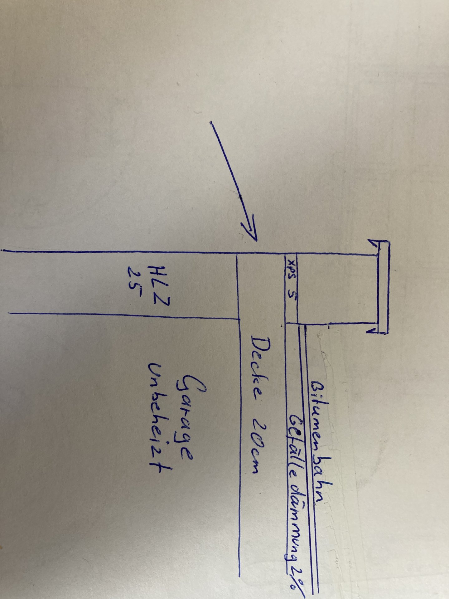

    Hallo Community!
    Ich hoffe ihr könnt mir eine Antwort geben und mir bei meiner Entscheidung helfen.
    Wie auf dem Bild ersichtlich habe ich eine unbeheizte Garage welche mit 25er HLZ gemauert wurde. Die Decke ist eine 20cm Betondecke und darüber befindet sich die Attika. Über der Betondecke wurde eine Gefälledämmung ausgelegt mit Gefälle und darauf wurden Bitumenbahnen verschweißt. Nun möchte ich meine Fassade verputzen und mein Verputzer hat mich darauf aufmerksam gemacht, dass die Randdämmung der Betondecke vergessen wurde. (Leider hatte ich beim Baubeginn noch nicht das Wissen und die Baufirma hat das leider weggelassen)
    Kann ich darauf verzichten ohne dass ich Schimmelprobleme in der Garage bekomme oder soll ich nun die komplette Garage mit einer 5cm WDVS verkleiden? Dafür müsste das Attikablech und die Fensterbänke getauscht werden und auch die Dämmung führt zu höheren Kosten.
    Die letzten 3 Jahre hatte ich keine Probleme obwohl die Garage normal genutzt wurde. Täglich fahren 2 Autos ein und aus und ich arbeite auch öfters in der Garage/Werkstatt.
    Danke schon mal für die Kommentare.

    Welche Randdämmung fehlt? Oder meinst du die Eiskeile auf der Gefälledämmung?
    Ich hoffe deine unterste Schweissbahn ist mit AU als Dampfsperre.

    Ich mein, dass die Betondecke am Rand mit mind. 5cm XPS gedämmt sein sollte. Bei mir wurde das nicht gemacht und die Betondecke bis an die Außenkante ohne Dämmung gezogen. Dadurch entsteht genau in diesem Bereich eine Kältebrücke. Meine Frage ist, ob ich das vernachlässigen kann?
    Unter der Gefälledämmung wurde eine Dampfsperre geflämmt, danach Gefälledämmung und dann noch 2 Lagen Bitumenschweißbahn.

    Willst Du die Garage beheizen?

    Nein, die Garage ist und bleibt unbeheizt.

    Weiß der Verputzer das auch, oder labert der einfach drauf los?
    Alles gut so die Dämmung wird nicht benötigt.

    Es wird genau dort zu Schimmelprobleme kommen auch wenn die Garage nicht beheizt wird.
    Die Frage wäre; war da Dämmung geplant?

    Warum? Wo soll die Feuchtigkeit herkommen, wenn die Temperaturen außen gleich innen sind?

    Temperaturen sind niemals außen=innen! Auch bei einer Garage nicht…
    Außen -10 Grad, Fährst mit 100 Grad Heißes Automotor rein hasst sofort ( auch wenn für kurze Zeit) +20 Grad…Schlägt sich an kälteste stelle nieder.

    Zumal hier als Ergänzung das Dach an sich gedämmt wurde in der Fläche , leider steht da nur Gefälledämmung und kein Material oder Aufbau , weiterhin gehe ich von einer Garage an einem Gebäude aus , denn sonst macht Attika außer aus optischen Gründen plus Dämmung keinen Sinn.
    Und was stellen diese 5 cm XPS dar ? Hier wird sich vermutlich das Deckenband zumindest wenn dies Südseite ist auch im Putz abzeichnen.
