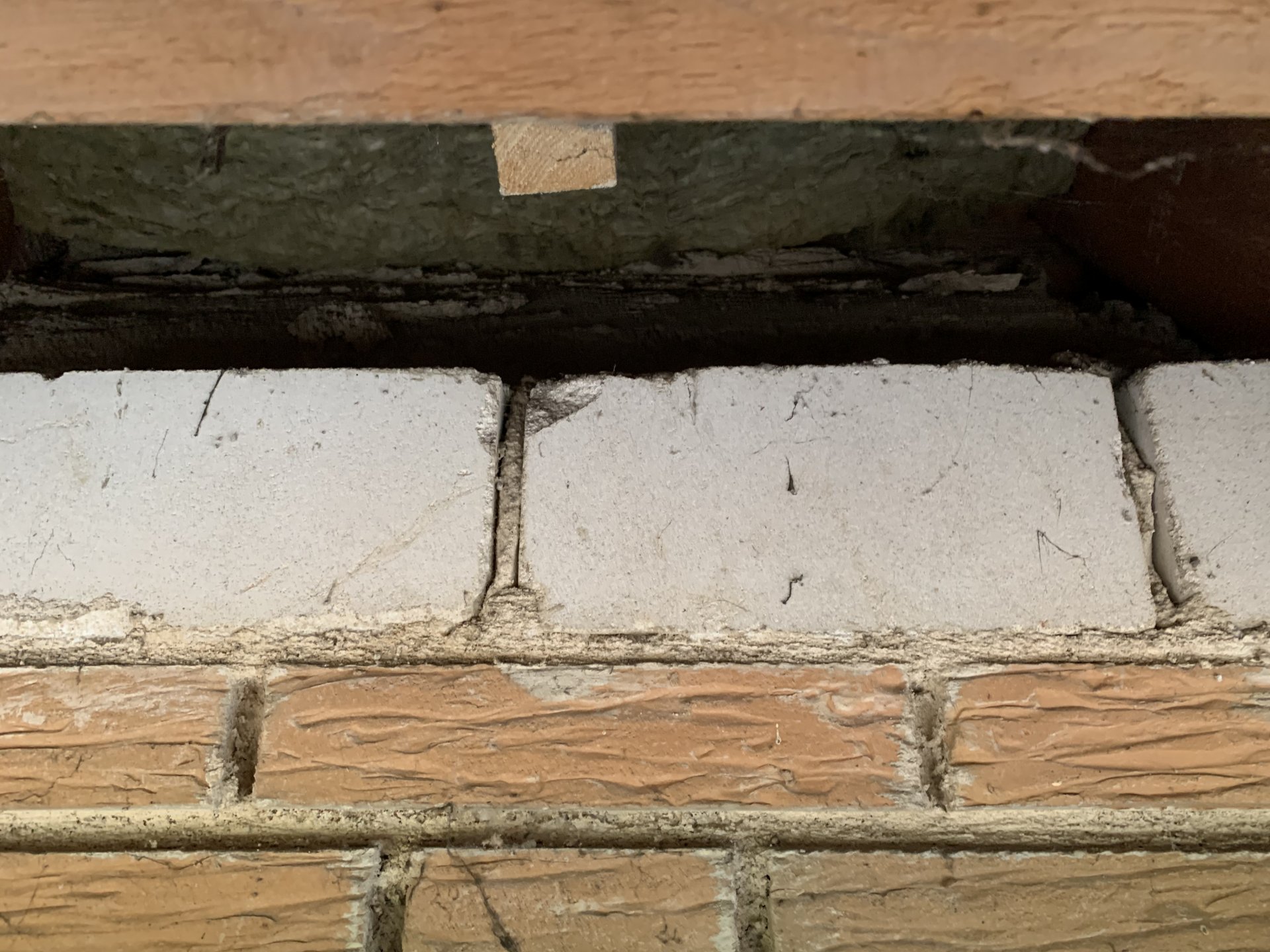

    Moin,
    Auf den Weg Wärmebrücken zu eliminieren bin ich nun bei der Traufe angekommen.
    Mauerwerk (innen nach außen)
    Hohlblockstein
    6cm Perlit
    Klinker

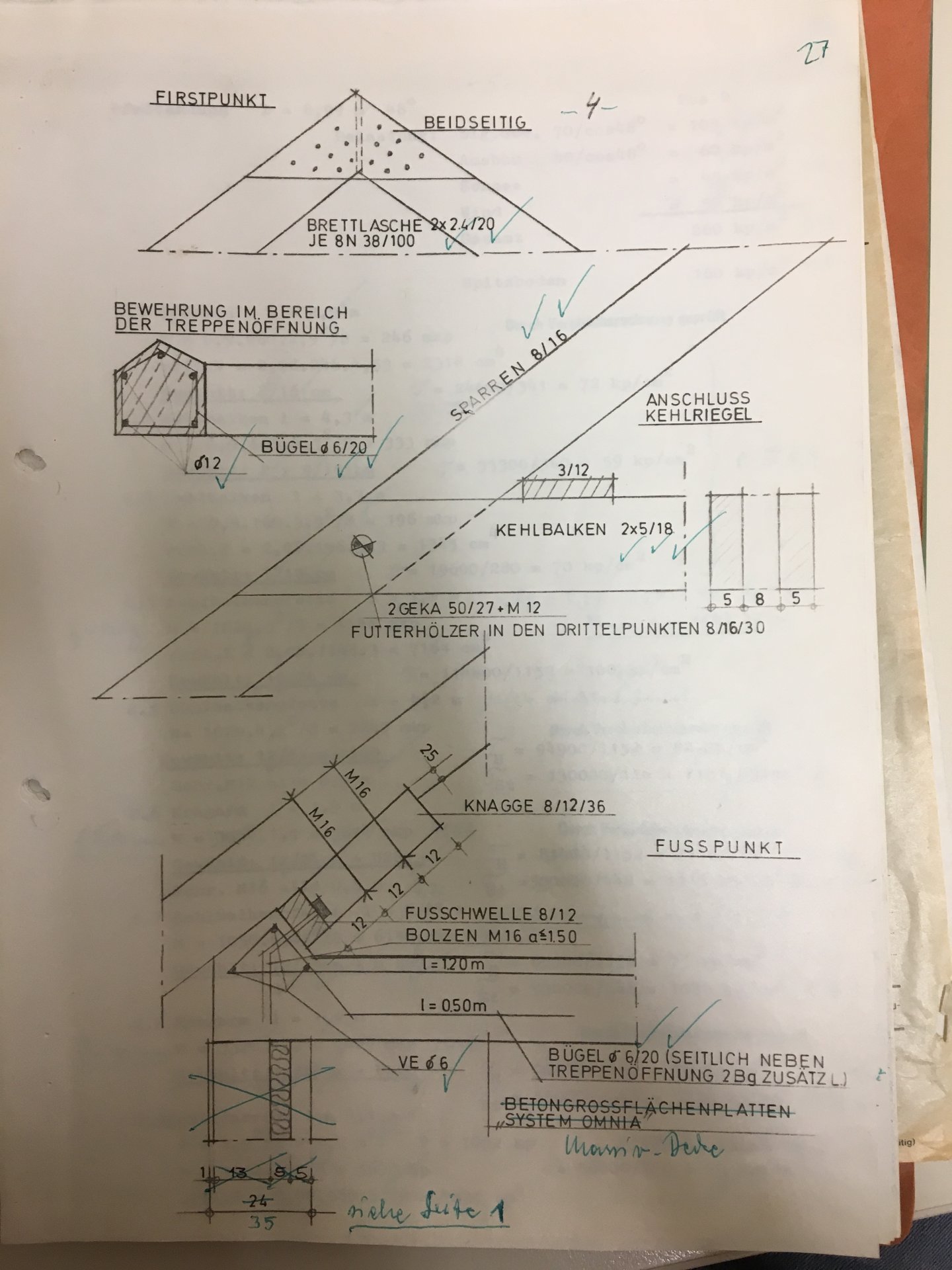

    Dach:
    Die Kräfte der Fussschwelle des Kehlbalkendaches werden direkt von der Decke aufgenommen. (Siehe Anlage)
    Nun ergab sich folgendes Bild beim öffnen der Traufe: Anhang 2
    Anscheinend wurde hier ein KS Stein als Randstein gesetzt. Sinnigerweise ohne Dämmung zur Betondecke.
    Frage: kann ich die KS Steine entfernen? Die sitzen ja auf den Klinkern und da sollte ja keine Kräfte drauf abgeleitet werden, oder?
    danke und Gruß
    PS: Hinterlüftung fürs Dach ist vorhanden, Bild täuscht…
  2. #2 Donpepe, 02.10.2021
    Donpepe
    Donpepe
    11.01.2016
    586
    147
    Dipl. Ing. Maschienbau
    Hamburg
    Moin,
    Hat sich erledigt. 50% der KS Steine lose und 4 lagen auf der Traufeverkleidung.
    Grüße
