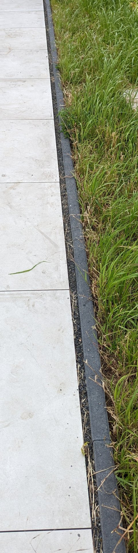

    Hallo ihr! Wir bräuchten Mal eure Hilfe bzw. Ideen...
    Wir haben unsere Terrasse selbst gemacht. 90x90x2 Fliesen, lose auf Splitt verlegt. Unsere Terrasse ist relativ groß und geht übers Eck. Hat soweit geklappt ... Leider ist uns der Randstein beim Verlegen etwas entglitten. Wir haben uns am Ende zu sehr nach den Kopfseiten der Randsteine ausgerichtet und die waren natürlich nicht gerade und jetzt hat sich auf 10m ein relativ großer Spalt zu den gelegten Fliesen gebildet.
    Habt ihr Ideen, wie man diesen Spalt ausfüllen könnte? Fliesen haben wir natürlich keine mehr... Wäre die in diesem Fall schönste Option.. aber vielleicht habt ihr ja noch Ideen zur Schadensbegrenzung. (Bild im Anhang)
    Danke im Voraus für eure Hilfe! :)

    Fugensand Anthrazit? Muss man halt immer wieder auffüllen. Oder Splitt der gleichen Farbe nur feinere Körnung.
    Ich finde die Fuge übrigens recht schmal.

    Wir haben überlegt Pflasterfugenmörtel zu nutzen..
    Ich habe gerade noch den Tipp bekommen dort eine LED Leiste einzubauen.
    Mal schauen wofür wir uns entscheiden.

    Randstein einbetoniert ?
