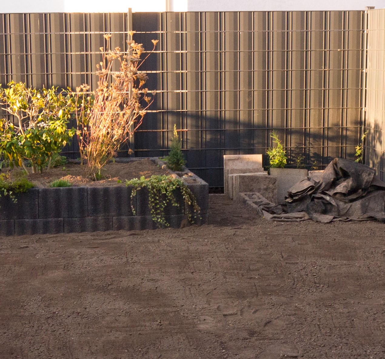

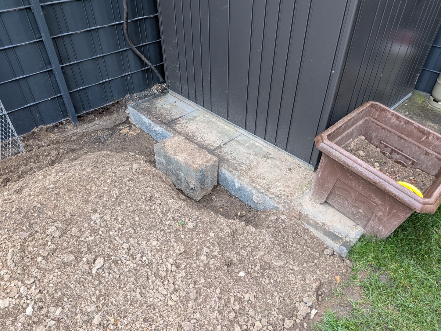

    ich brüte hier über folgender Situation:
    Vor fünf Jahren haben wir neben dem Hochbeet die kleine Pflasterfläche für eine Gerätehütte angelegt.
    Das Hochbeet stand da schon und wir haben die Randsteine auf dieser Seite direkt dran gesetzt. Aus Platzmangel also nicht beidseitig in Beton, sondern nur drunter und auf der Pflasterseite. Es war ja auch eine stabile Abstützung vorhanden.... Für die Randsteine haben wir ca. 130kg Fundament-Beton verbaut (für 8m Randsteine).
    Jetzt musste das Hochbeet für mehr Beete und weniger Beton im Garten weichen. Und damit habe ich den Randsteinen die Abstützung geraubt.
    Für das Beet wird wieder 18cm Erde angefüllt (bei 25cm Randsteinhöhe). Aber als Bepflanzung sind Sträucher geplant die recht groß werden und flach wurzeln (Felsenbirne). Das macht sie Situation nicht besser :-(
    Auf der Fläche zwischen Randstein und Hütte kommt noch 1 kleinere Regentonne (150l).
    Meine Frage an Euch:
    Wie schätzt Ihr das ein - könnte der Randstein kippen oder durch die Pflanzen hoch kommen?
    Und kann ich die Randsteine jetzt nachträglich überhaupt noch sinnvoll verstärken?
    Eine nachträgliche Rückenstütze aus Beton wird ja vermutlich keine Verbindung mit dem alten Fundament / Randstein eingehen, oder?
    Alternativ: Eine Reihe der gezeigten (mit Beton gefüllten) Pflanzsteine davor setzten (unter der Erde eingegraben) damit die Wurzeln da nicht drunter gehen?
    Bin echt genervt. Hoffe Ihr habt ne gute Idee für mich :28:

    Ich denke, wenn Du recht vorsichtig gräbst, dann kannst Du auch nachträglich die Rückenstütze anbetonieren.
    Kannst auch temporär einfach Pflöcke oder Eisen einschlagen und somit während des Ausgrabens die Randstreifen abstützen.

    ja so werde ich es wohl machen. Ich habe heute mal an einer Stelle tiefer gegraben und da ist wirklich kaum Beton vorhanden. Samstag wird es nachgeholt.
