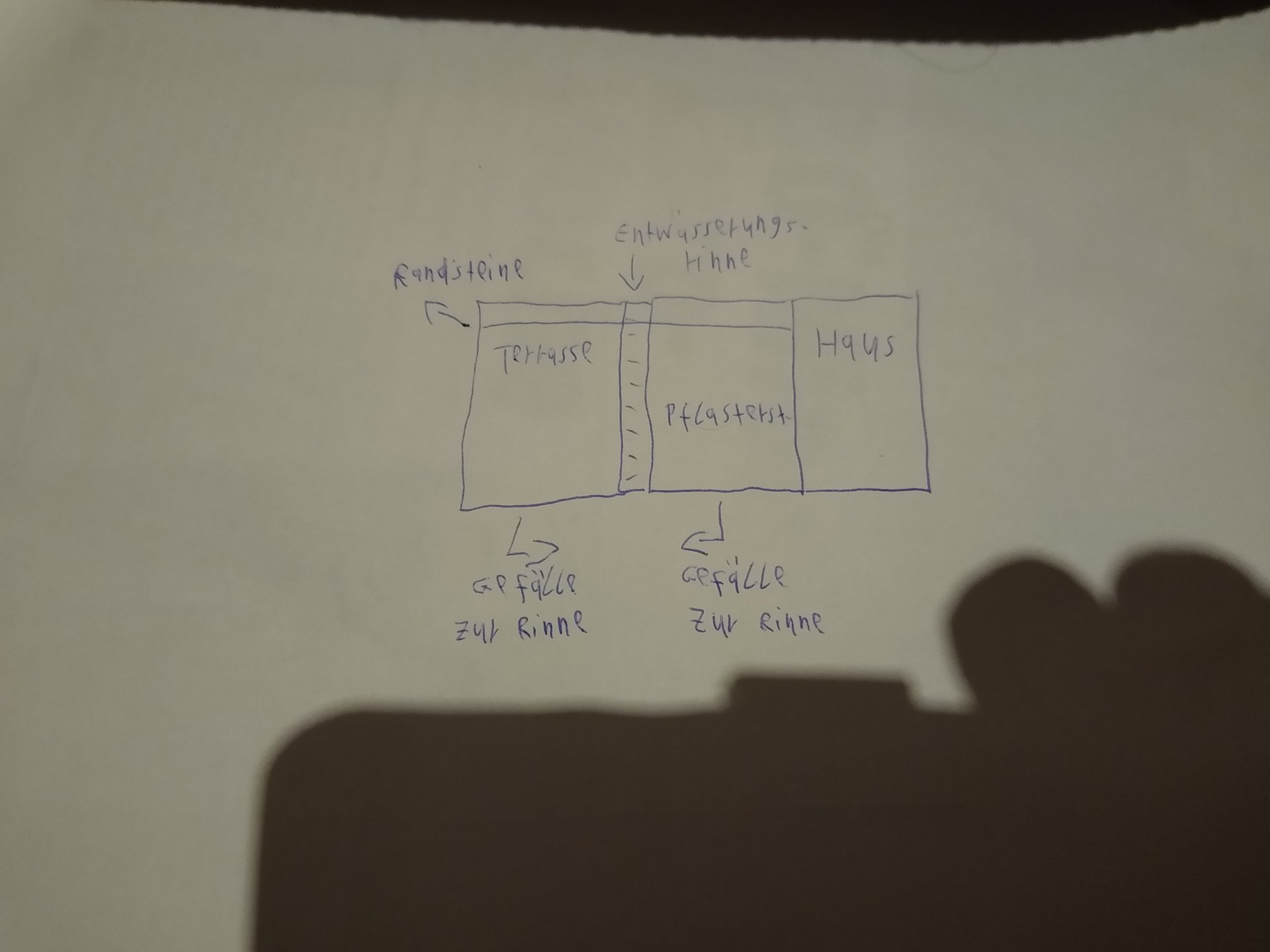

    Hallo ich brauche eure Hilfe.
    Folgende Situation.
    Ich habe Pflastersteine mit Gefälle vom Haus weg.
    Die Pflastersteine gehen zu einer Entwässerungsrinne. An der anderen Seite der Rinne ist die Terrasse. Diese hat ein Ansteigendes Gefälle.
    An dem hinteren Teil sollen nun Randsteine gesetzt werden die ca. 5 cm rausgucken.
    Wie löse ich das mit dem
    Gefälle, siehe Bild?
    Setze ich die Randsteine in Waage gucken sie in der Mitte weiter raus als links und rechts.
    Setze ich sie mit dem Verlauf des Gefälles habe ich Absätze drin, spätestens in der Mitte ..
    Danke für eure Ideen.

    Hängt doch stark von den Gefällen ab. Von wieviel % oder cm ist hier über welche Länge die Rede?
    Setzt du die Randsteine mit dem Gefälleverlauf hast du quasi ein "v", aber wo bitte soll es da zu Absätzen kommen?

    Absatz durch das V. Es passt dann ja nicht.
    Terrasse hat 5cm Gefälle auf ca. 3 Meter. Die Pflastersteine haben ca. 3,5-4 cm auf 3 Meter.

    Wo?

    Na in der Mitte. Die beiden Steine, von Gefälle links und vom Gefälle Rechs, stoßen ja in der Mitte zusammen. Und da passt es ja nicht.

    Dann musst du sie eben passend setzen. Eine Seite 5mm (wir sind auf dem Bau) runter, die andere um 5 mm rauf.;)

    Wieso müssen denn die Randsteine der Terrasse höher sein als die Randsteine vom Pflaster?

    Verstehe ich gerade auch nicht ich gehe davon aus Sie setzen die Rinne gerade ein. So könnten die Randsteine ohne Probleme angepasst werden danach ergibt sich das Pflaster. Keiner möchte eine Stolperstelle auf seinem Grundstück haben.
