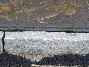

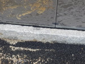

    Guten Tag, wie kritisch ist das? Die Pflaster gucken ca. 2 cm über den Randstein raus unten ? Hab ich ausser der Optik was zu befürchten?
    Gruss

    Optik und Stolperkante, zudem könnten die Kanten schneller brechen.
    Selbst gemacht und schon abgerüttelt?

    40x80 4cm dicke da kann man nichts rütteln :D die Randsteine habe ich setzen lassen und die sind einfach scheisse gesetzt ... wüsste aber auch nicht wie ich da nachträglich neue einsetzen könnte ...

    Ja, aber reingeklopft hast Du sie?

    Hat das ne Firma gemacht? Würde ich so nicht bezahlen ...

    Nein leider nicht :D nen Kollege ist halt auch nur am Ende der Terasse unten.... ziemlich Ärgerlich ich hab aber auch keinen Bock alle Platten zu entfernen weil die sind ja grade und so :D was ist den wenn ich die unterste Reihe Rausnehme... Mittig 2 Platten setze und rechts und links Zierkies reinlege bekomme ich da Trotzdem probleme mit der letzten Reihe oder würde das gehen?

    letzte Reihe weg, Split weg, Randsteine raus, neu auf korrekte Höhe, alles wieder rein!
