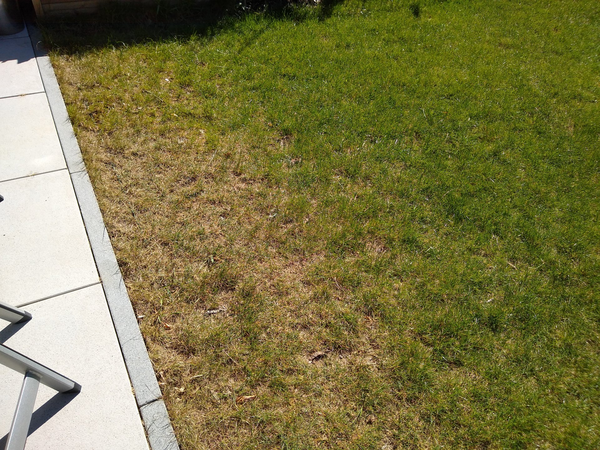

    an meinem Neubau mit Garten wurde das Fundament für die Terrasse einen halben Meter größer angelegt als die eigentliche Terrasse. Als Konsequenz daraus, ist nun ein etwa 50cm breiter Streifen meines Rasens über dem Fundament, das etwa 20-30cm unter der Oberfläche liegt.
    Der Rasen dort hat es scheinbar nicht leicht und vertrocknet zusammen mit der Erde, sobald es etwas wärmer wird (siehe Foto).
    Habe ich eine Chance, den Rasen zu erhalten, ohne das ganze Erdreich abzutragen, das Fundament zu kürzen und neu anzusähen? Wie geht man hier am besten vor?

    20-30 cm sind aber normal ausreichend für den Rasen - sicher, dass da so viel "Luft" ist?
    Ansonsten halt mehr sprengen...

    Das Bild ist aber nicht von jetzt, April? Wohl eher vom Sommer, oder?
    Ich sehe da mehrere Möglichkeiten:
    • Giessen bis der Arzt kommt wenn man zu viel Zeit hat (wird aber im Hochsommer evtl. trotzdem nicht ausreichen...)
    • Terrasse vergrößern...
    • Fundament entfernen...
    • Perlschlauch in die Erde vergelegen...

    Danke für eure Antworten!
    Das Bild habe ich gerade aufgenommen als ich den Beitrag verfasst habe, also im April.
    Mag sein, dass es ein paar Zentimeter weniger sind, das könnte ich mal nachmessen. Ich vermute auch, dass nicht der Platz für die Wurzeln nicht reicht, sondern dass der stark lehmhaltige Boden zu wenig Wasser speichern kann.
    Die Terrasse zu vergrößern kommt für mich nicht in Frage, da der Garten schon klein genug ist.
    An einen Perlschlauch habe ich auch schon gedacht. In Kombination mit einem Brunnen ist das momentan meine favorisierte Lösung, aber ich bleibe offen für weitere Ideen.

    Oder in diesem Bereich einfach guten Boden anstatt Lehm.

    Eine Lösung würde mich auch interessieren, bei mir sieht's nämlich genauso aus. Nach paar Tagen Sonne sofort gelber, vertrockneter Rasen entlang der Rasenkante und Terrasse. Aber auch die übrige Rasenfläche sieht nicht viel besser aus, da nur ca. 10 cm vernünftiger Mutterboden unter dem Rasen, danach Lehmboden. Ich versuche es die Tage mal mit Dünger...

    Damit wird es nur schlimmer - wässern ist die einzige Möglichkeit ohne Austausch von Boden.

    Ich habe mich zunächst dazu entschieden, den Boden aufzubessern, indem ich ihn mit einer Grabgabel durchlöchert und die Löcher mit Humus gefüllt habe. Zusätzlich liegt eine dünne Schicht Humus auf dem lehmigen Boden. Davon erhoffe ich mir, die Wasserspeicherfähigkeit des Bodens erhöht zu haben, die Verdunstung zu reduzieren und Bodenleben wie Regenwürmer anzulocken, um den Boden auf lange sicht lockerer und humusreicher zu bekommen.
    Ob mein Plan aufgeht, wird sich vermutlich erst in einiger Zeit zeigen. Falls nicht werde ich zu einer baulichen Maßnahme wie von euch empfohlen zurückgreifen.

    Ja das alte Leiden von Rasenkanten, das Hauptproblem ist die Aufheizung der Terrassenplatten, da kann man noch so viel wässern oder den Boden verbessern, das hilft nichts.
    Der Halm verträgt die Abstrahlwärme nicht, beschatten/kühlen oder so lassen.
