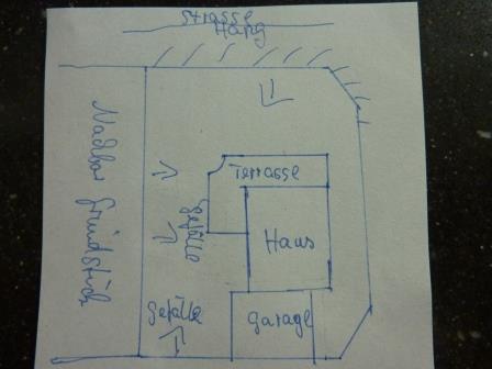

    Hallo Diamand,
    vielen Dank für deine Nachricht.
    Unser Mutterboden wurde seitlich gelagert während der Bauzeit. Wir haben hier im Taunus sehr viel Schiefer im Boden und es war auch sehr viel Unkraut auf dem Berg. Aus dem Grund wurde die Erde durchgesiebt und Kompost beigegeben.Zum Nachbargrundstück ist nichts mit Steinen abgefangen.
    Ich habe mal eine ungefähre Zeichnung gemacht damit man sich es besser vorstellen kann.
    Unser Grundstück lag im unteren Drittel höher (es ist ca 34mx22m groß ), aber von oben(Garage), da war es gleich.Bei starkem Regen steht das Wasser an der Terrasse zum Nachbargrundstück in einer langen tiefen Mulde.

    Hallo Bea
    Das bei Regen Wasser schon an der Terrasse steht ist schon nicht besonders gut. Etwas mehr Regen bzw. auch ein leichter Regen kann womöglich bei schon gesättigtem Boden die Terrasse fluten (vorausgesetzt das der Höhen unterschied Terrasse Garten nicht besonders groß ist) und dann genügt vielleicht nur eine Kleinigkeit und ihr habt Feuchten Besuch im Wohnzimmer. Wenn ich deine Zeichnung richtig deute befindet sich euer Haus an der Tiefsten Stelle eines Trichters. War das von euch so geplant oder wurde dieses von dem Gala Bauer von sich aus so gemacht? Wenn ja dann fragt ihn doch mal ob er für einen Wasserschaden am Haus aufkommt bzw. was er sich dabei gedacht hat. Also ich würde kurzfristig etwas ändern. Entweder begradigen und überschüssige Erde z.B. für ein Hochbeet verwenden, oder dafür sorgen das das Wasser irgendwie abgeleitet wird. Hier könnte man eine Rinne setzen (ohne großartige Unterkonstruktion einfach graben ausheben so hoch wie die Rinne ist, Rinne rein und fertig ist die Angelegenheit) und das Wasser dann in den Kanal leiten was allerdings dazuführen kann das der Kanal früher oder später durch Erdablagerungen zu ist.
    Zu deiner Zeichnung hätte ich noch einige Fragen. Oben hast du eine Straße und einen Hang eingezeichnet. In welche Richtung geht der Hang, wie hoch ist dieser, wer ist gegebenenfalls für die Hangsicherung zuständig?

    das oberflächenwasser auf nachbargrundstück leiten geht erstmal nicht .
    also muss das wasser auf dem grundstück bleiben .
    das sich nach starkem regen an der tiefsten stelle eine pfütze bildet ist erstmal nicht erstaunlich , frage ist , wie lange diese braucht um zu versickern . => wenn das versickern nicht wirklich gut funktioniert (frage : warum ? u.u. wührend der bauzeit durch schweres gerät verdichteter boden? dann wäre der roh/tiefbauer in der pflicht ) müsste hier nachgeholfen werden => wie ? viele möglichkeiten .
