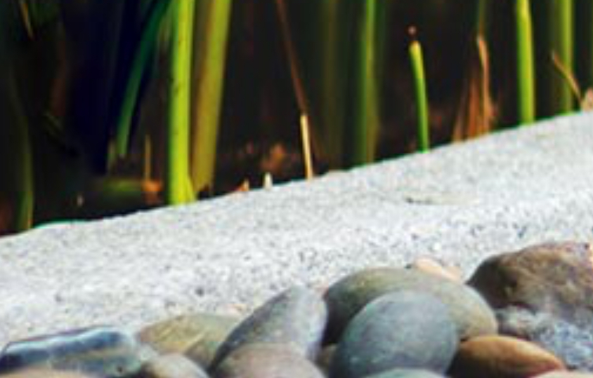

    Wie ich sehe sind hier einige Fachleute anwesend. Ich könnte mal Euren Rat gebrauchen…
    Ich möchte einen Weg im Garten anlegen, der beidseitig mit einer Betonkante ähnlich wie ein Kantenstein eingefasst werden soll.
    In Etwa so wie bei rasenkantedirekt.de/blog/ratgeber/gartenweg-anlegen/ (Siehe Bild)
    Was mir hier sehr gut gefällt, ist die raue Oberfläche, die etwas an Granit erinnert.
    Wie bekommt man sowas hin?
    Wenn man so einen schmalen Streifen betoniert muss man ja auch sicher etwas als Bewehrung einlegen oder gibt es sowas wie Fasern, die man dem Beton einfach beimischen kann?
    Was muss ich wegen Frostschutz beachten?
    Ich hoffe Ihr könnt mir ein paar Tips geben…

    Dann nimm doch Granitrasenkantensteine... Kosten nen Vermögen, aber durchaus üblich.
    Hattest du vor das einzuschalen und selbst zu betonieren? Habe ich noch nie gehört. Die Qualität von Bordsteinen kriegst du zuhause nicht hin.

    Es gibt auch fertige Bordsteine mit Bögen.
    Dein Problem ist nicht die Frage nach der Bewehrung, sondern wie du als Laie einen ordentlichen Bogen einschalst.

    Es fängt halt bei der kurvigen Schalung an, geht über hohe Anforderungen an den Beton weiter und grundsätzliche Fragestellungen zur Frostsicherheit.
    Das dann noch mit Stahl (gebogen) oder Fasern (fehlen mir Erfahrungen für oberflächlichliche Ansichten) die dann auch noch nicht nur in Radien sondern auch noch strukturiert sein soll...
    Mir fehlt die Fantasie dazu, wie man das als mutmaßlicher Laie hin bekommen sollte.
    Viel Erfolg beim Vorhaben.

    Vllt Sandstrahlen
    Qualitiativer Beton aus dem Fertigteilwerk benötigt keinen Stahl. Das sind dann aber auch einzelne Elemente, bei denen keine Längsspannung entstejt. Du könntest bei dir auch alle paar dezimeter mit der Kelle ne Fuge rein ziehen.
    Die üblichen Vorschriften der Frostsicherheit im Unterbau und auch an die Betongüte.

    Wir reden hier über eine Kante, die vielleicht 5-8 cm breit wird aber in ein bis zwei langen Kurven den Weg einschließen soll (genau genommen zwei Kanten, links und rechts des Weges).
    Da das ganze quasi ebenerdig bzw unterirdisch stattfindet sollte als Schalung eine gut gestützte Kunststoff-Schalung (Acryl, PVC irgend sowas) funktionieren.
    Letztenendes geht es lediglich um den sichtbaren Bereich, ca 2-5cm. Der Rest wird eh unter der Erde liegen.
    Ich hab fast mein komplettes Grundstück mit einer seit 20 Jahren haltenden „Stützmauer“ einbetoniert, die zugegebenermaßen manchmal etwas dicker wurde als sie sollte aber die hatte auch noch mehr zu halten.
    Wie auch immer, das mit der Schalung traue ich mir ohne Bedenken zu.
    Bei der optischen Oberfläche hab ich halt sorge dass es arschglatt wird und das sieht dann echt nicht gut aus.
    Als Bewehrung würde bei dem zu erwartenden „Stützbedarf“ schon fast Kaninchendraht reichen, vielleicht mehrlagig. Im Grunde hat es außer den Wetterbedingungen nichts zu halten.
    Daher auch meine Frage nach dem Frostfesten.
    Meine für die Terrasse gesetzen Kantensteine oder meine Wallbox-Fundamente haben das Wetter bisher alle gut überstanden aber die mussten ja auch nicht schön aussehen.

    Ein Beton mit einer sandigen Oberfläche wäre schon die richtige Richtung. Was ich bisher immer betoniert hatte war halt spiegelglatt danach.
    Vielleicht reicht es schon etwas groben Sand reinzumischen…?

    Vorort betonierte Randsteine werden für gewöhnlich ohne Schalung gebaut. Dafür benötigt man einen U-förmigen Kasten, eine Art Schlitten, der mit der offenen Seite nach unten über eine öffnung mit erdfeuchtem Beton befüllt, verdichtet und immer ein Stück weiter gezogen wird. Für die richtige Zusammensetzung des Betons muss man dann rumexperimentieren. Verschiedene Füllstoffe oder auch weißen Trasszement verwenden. Und bloß kein Metall einarbeiten, sonst platzt früher oder später alles kaputt.

    Randsteine selber betonieren ist hier zulande eher ungewöhnlich daher muss man wohl selber eine geeignete Form basteln. Aber wenn man mal rüber nach Amerika schaut, da ist sowas gang und gebe. Die haben da sogar große Maschinen für.

    Um dann alle paar Meter eine Dehnfuge in die nahtlose Einfassung zu flexen?
    Ich find die Bauart in den Videos spannend, glaube aber das würde in unseren Gefilden nicht die Gewährleistung überstehen. Ansonsten wäre das für Parkanlagen mit hohem optischen Anspruch schon lange Standard.

    Im Gegenteil.
    Ortbeton hält professionell hergestellt als händisch gepflastert.
    Auf vielen LKW Parkplätzen wird daher die Rinne und Bord in einem Guss hergestellt.
    Da kippt später kein Bordstein um weil die zahlreichen LKW Fahrer den unterdimensionierten Stellflächenbedarf ausweiten.
