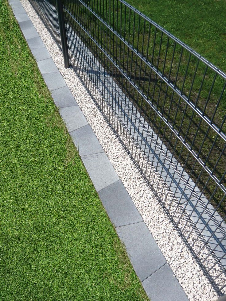

    Guten Tag,
    wir haben einen Doppelstabmattenzaun an drei Seiten unseres Grundstücks und rückseitig am Grundstück zum Nachbarn einen Maschendrahtzaun. Nun stehen wir, wie viele, vor dem Problem, dass man mit einem Rasenroboter (selbiges ja auch beim Rasenmäher) in der Regel noch ein paar Zentimeter wachsenden Rasen direkt am/unterm Zaun übrig hat, den man nur mit viel Schwierigkeiten manuell schneiden oder rumpfen muss.
    Da wir einen Rasenroboter in diesem Jahr verlegen möchten, habe ich nun überlegt, einmal auf dem Grundstück, direkt auf dem Boden vor dem Zaun/unter dem Zaun auf meinem Grundstück Rasenmähsteine zu verlegen. Damit ich nicht an jedem Zaunmast den Stein passgenau schneiden muss, sehe ich als einfachste Lösung die Verlegung von Rasenmähsteinen und dahinter ca. 5cm Zierkies (unter dem Zaun), und unter dem Zierkies ein Unkrautvlies.
    Nun stellt sich mir die Frage, ob es genügt, für die Rasenmähsteine eine einfache 5cm verdichtete Splittschicht unterzusetzen und dann die Steine mit dem Gummihammer ins Lot zu klopfen.
    Habt ihr selbst etwas ähnliches schon einmal umgesetzt und könnt aufgrund eurer Erfahrungen Hinweise geben? Oder habt ihr sonst Tipps zur Umsetzung?
    Es könnte dann wie auf dem Anhang schlussendlich aussehen.

    Naja, da es nicht groß belastet wird, wo soll's denn hin? Aktuell bildet sich in der Erde ja auch kein Graben. Wenn du also die Erde darunter nicht zu sehr lockerst sollte es reichen.
    Und wenn, da du es nicht in Zement setzt, kannst du es ggf. auch in 2 Jahre noch einmal richten.

    Der einfachere Weg ist das Schneiden der Steine bevor man tiefer buddelt und mit Vlies und Kies arbeitet. Und Unkraut kommt trotzdem irgendwann.

    Der Zierkies auf dem Bild ist beiderseitig mit Steinen eingefasst. Wollte ich nur mal kurz los werden.
