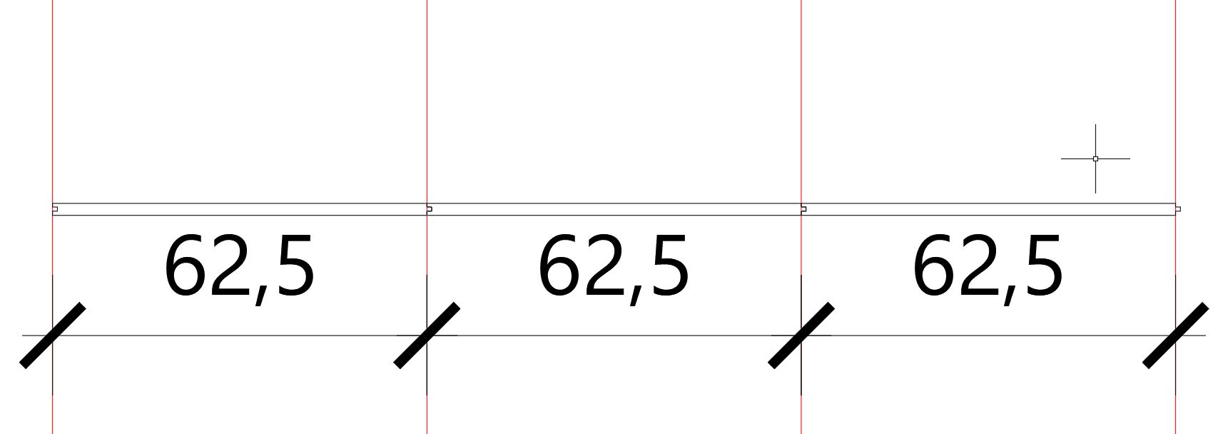

    Wir planen, eine Wand (Holzständerwerk) mit OSB-Platten zu verkleiden. Der Abstand zwischen den Holzständern soll 625 mm betragen (Mitte zu Mitte, Standard im Trockenbau).
    Ich sehe, dass die OSB-Platten in 625 x 2500 mm im Baumarkt erhältlich sind. Allerdings handelt es sich dabei um Nut und Feder und ich bin mir nicht sicher, was 625 mm genau bedeutet. Ist das die Gesamtbreite der OSB-Platte oder die Breite ohne Feder? Wenn der Abstand zwischen den Stützen 625 mm beträgt, dann muss er so sein, dass die nächste Platte immer in der Mitte der nächsten Stütze ankommt, oder (siehe Skizze)? Wenn nicht, muss der Abstand kleiner sein.
    Außerdem habe ich die Platten 625 x 2050 mm gesehen. Woher kommen diese 2050 mm?
    Danke!

    Konstruktionen mit Holzbalken (Holzständerwände, Holzbalkendecken) werden sofern möglich bevorzugt im 625er Raster geplant. D.h. von Achse zu Achse 62,5cm Abstand. Das hat einfach den Vorteil, dass OSB-Platten die 625mm oder 1250mm breit sind einfach, schnell und ohne großen Zuschnitt auf die ganze Fläche verlegt werden können.
    Wo genau diese 625 anfangen bei Nut und Federsystemen lässt sich einfach im Baumarkt nachmessen. Ich würde stark davon ausgehen, dass es von der Außenkannte bis Anfang der Feder ist.
    Im Kontrast dazu werden Dachsparren oft in einem runden Abstand von z.B. 70,0cm geplant, da hier selten mit OSB beplankt wird und eher mit Lattenkonstruktionen innen & außen gearbeitet wird.

    richtig, aber von der längeren (ca. 1-2 mm) Kante

    Du hast Recht, bei dem Baumarkt nachgemessen.
