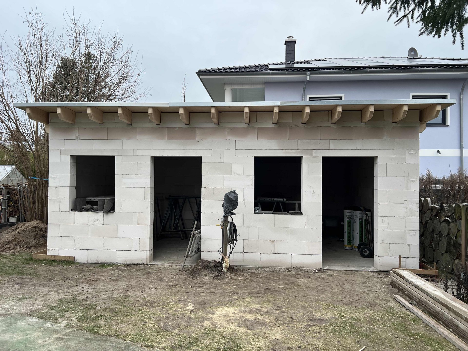

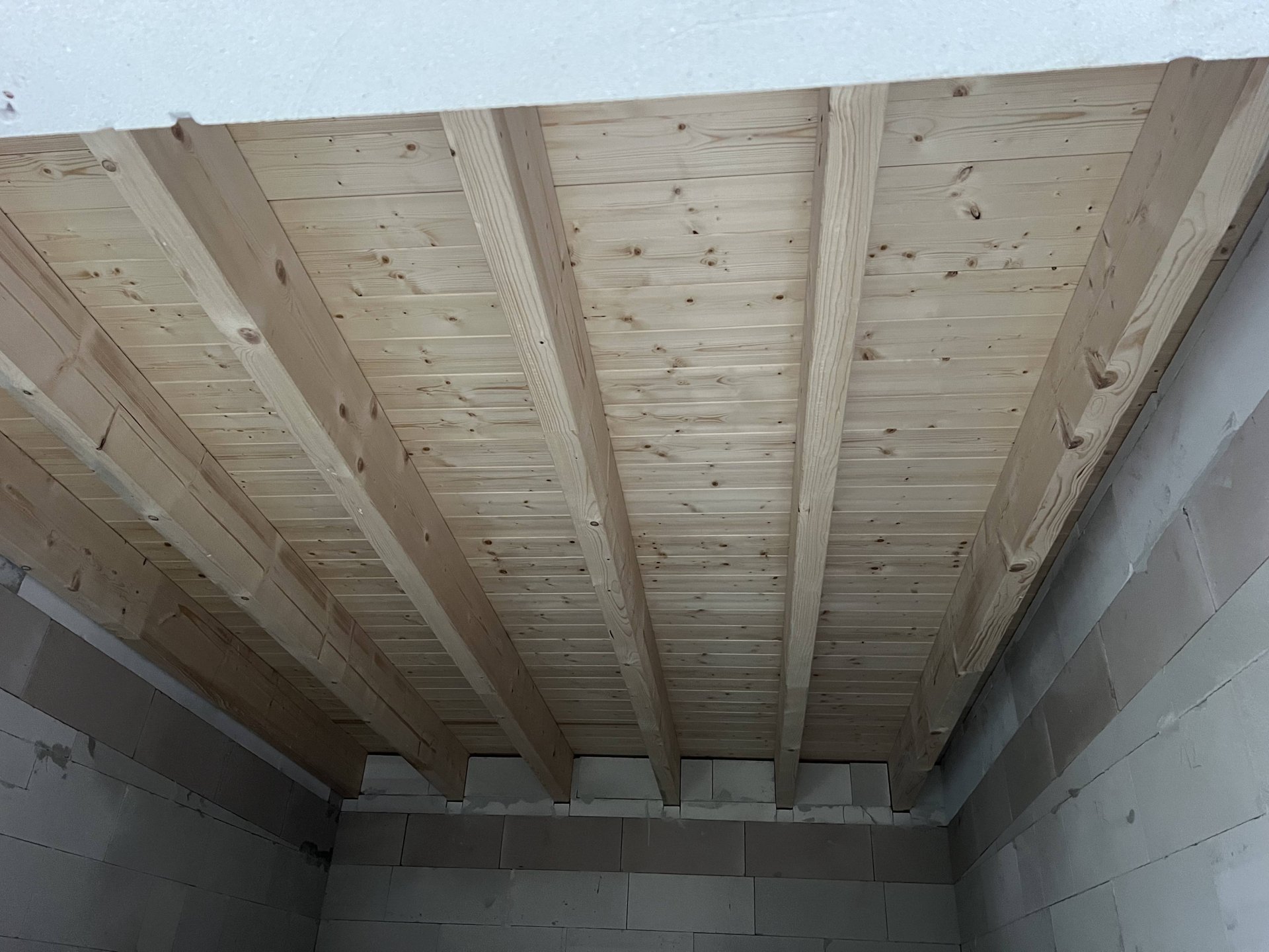

    ich habe mir ein Gartenhaus im Rohbau erstellen lassen. Es ist aus 24er Ytong Steinen und besitzt ein Pultdach.
    Die Sparren sind 24x10cm und die Dacheindeckung aus Mogaflex KSK + G200S5 Schweißbahn liegt auf 28mm Rauhspund.
    Nun möchte ich einen Raum ab und an beheizen und dafür muss das Dach gedämmt werden.
    Ich wollte eine 200mm Zwischensparrendämmung mit 4cm Luft zwischen Rauhspund und Dämmung. Darunter dann eine Dampfsperre mit abgehängter Decke darunter. Als Be- und Endlüftung sollte der ca. 1cm Spalt zwischen Rauhspund und Wand ausreichen.
    Ein befreundeter Dachklempner hat mir zu einem anderen Aufbau geraten.
    Zwischensparrendämmung bis an den Rauhspund darunter eine Diffusionoffene Folie und darunter dann die Abgehängte Decke. Er meinte, dass die Feuchtigkeit dann nach unten in den Raum entweichen würde.
    Ich denke das dies nicht richtig ist da das Kondensat nicht weg kann.
    Wie sollte ich den Aufbau richtig machen?
    Gibt es auch eine Möglichkeit bei dem die Sparren sichtbar bleiben können?
    Danke und Gruß Dennis

    Auf das Dach XPS- oder Glasschaumplatten und dann mit EPDM- Folie abdichten.
    Innen ggf zusätzlich eine dünne Holzfaserdämmplatte mit ca 1/4 der Dämmwirkung der Aufdachdämmung unter die Dachschalung
    Dann sind die Sparren noch sichtbar

    Ich habe mir das mal angesehen. eine Dämmung auf dem fertigen Dach ist leider recht teuer.
    Ich werde die Luft zwischen Rauhspund und Mauerwerk auf ca. 3cm vergrößern. Dann eine Zwischensparrendämmung mit 20cm Wolle und damit 4cm Luft nach oben herstellen. An die Unterseite der Sparren dann mit einer Folie die Dampfsperre herstellen und eine Rigipsdecke abhängen. Von Außen dann einen Dachkasten mit Lüftungsgitter anbauen.
    Das sollte doch der beste Weg sein, oder?

    Den Besten (und m.E. einzigen gangbaren Weg) hat dir Andreas Teich doch schon genannt.
    Ansonsten *kann* das funktionieren, die Hinterlüftung muss aber sichergestellt sein und bei nur 3cm Höhe sollte die Durchlüftung auch "im Wind" und nicht "quer zur Hauptwindrichtung" erfolgen (kann man jetzt natürlich nicht mehr ändern).
    Ist trotzdem ein Glücksspiel. Für "ab und an beheizen" würde ich einfach in einen 11kW Heizer o.ä. investieren, damit riskierst du auch nicht dein schönes neues Dach.
