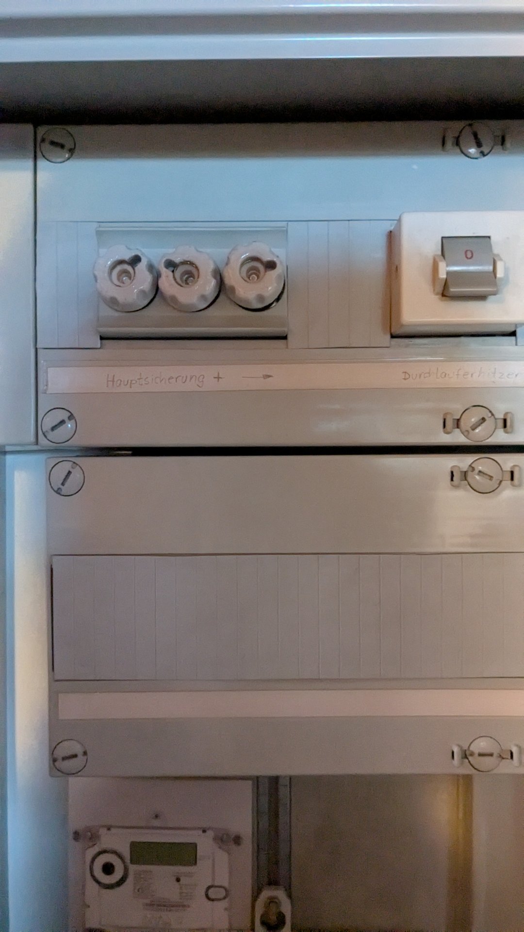

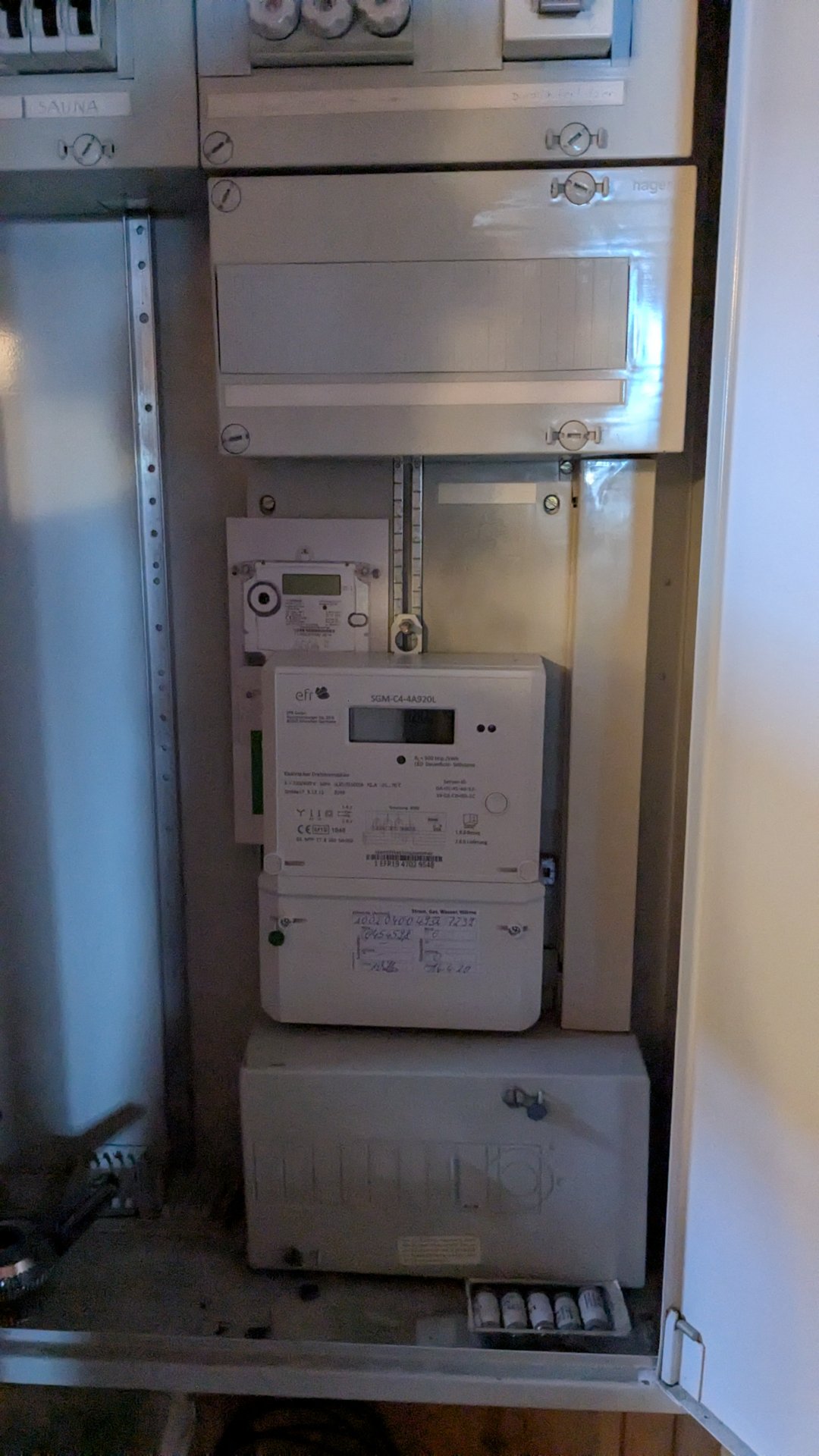

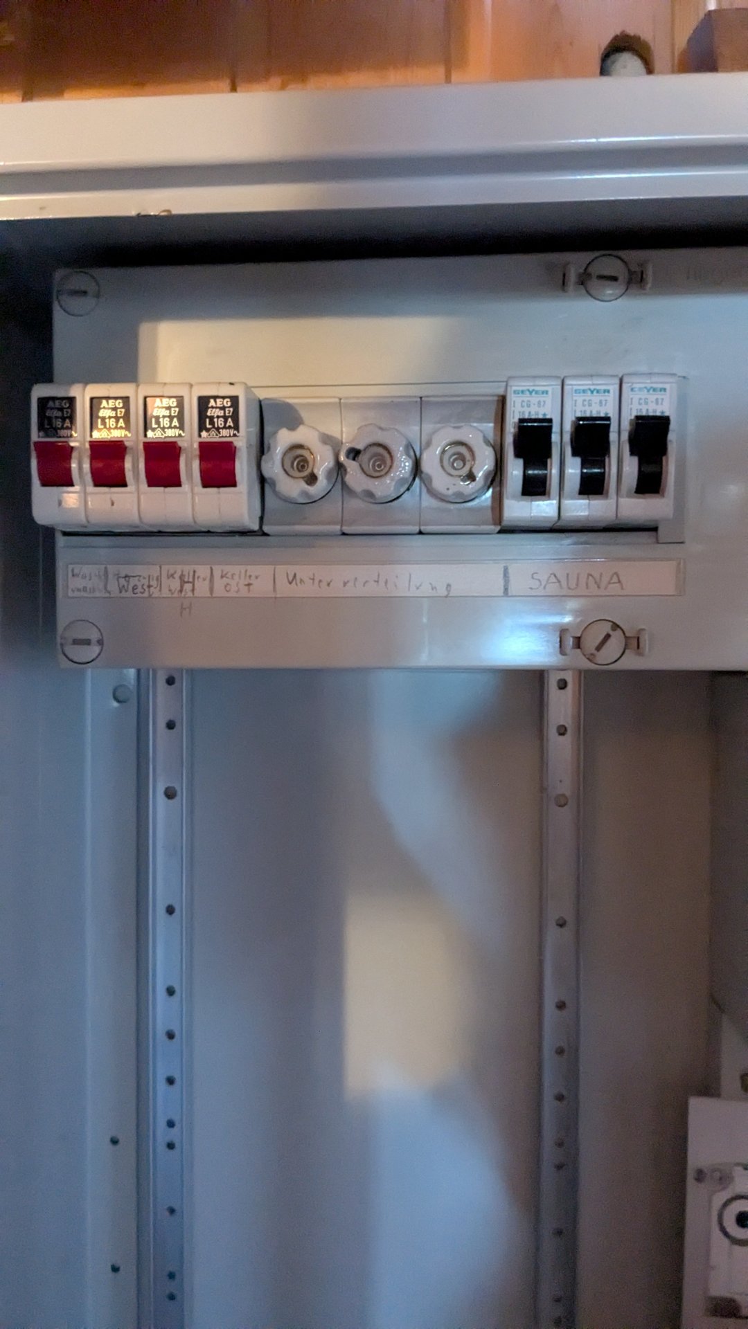

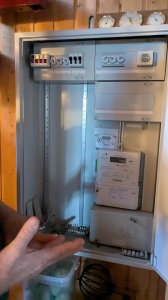

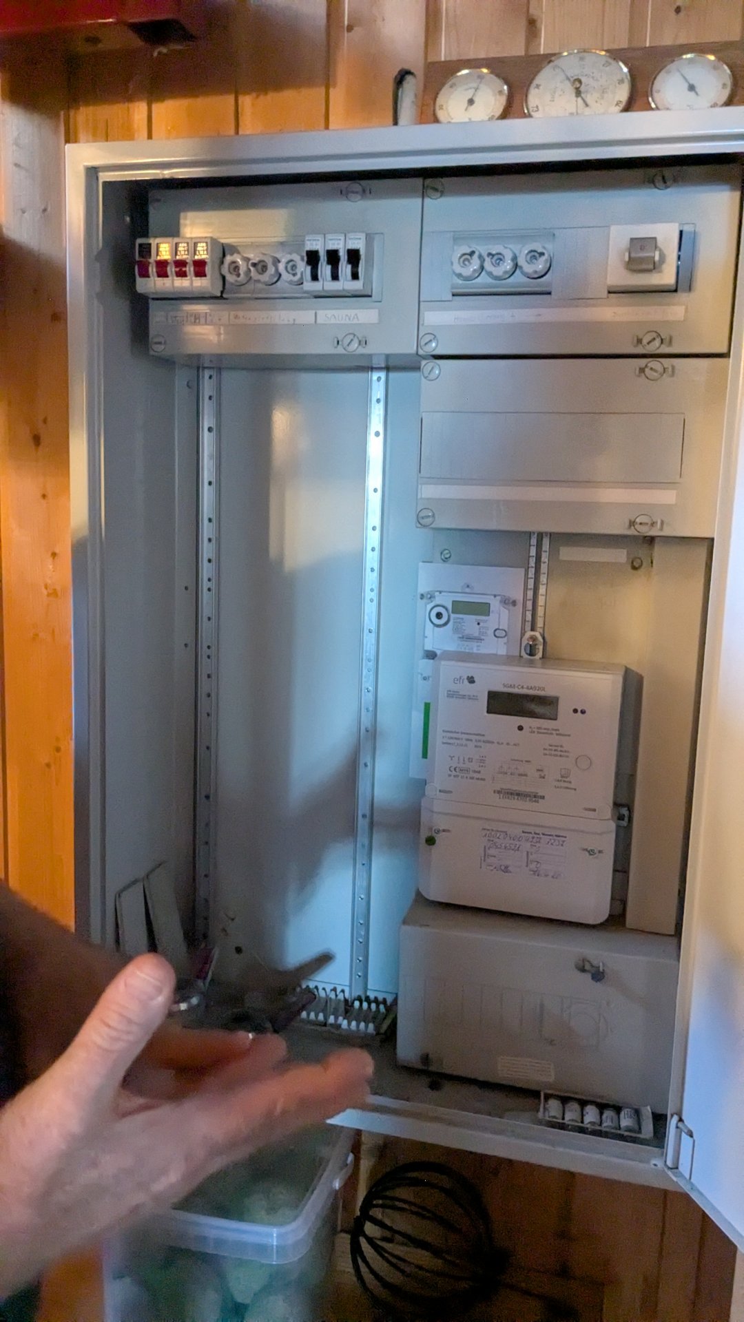

    Guten Tag!
    Was sagen Sie zur Elektrik im Haus? Siehe Bilder des Elektrokastens im Keller. Es gibt im EG einen zweiten Kasten, in welchem die einzelnen Sicherungen für die bestimmten Räume sind.
    Es gibt keinen FI, welcher nachgerüstet werden sollte. Was müsste noch hergerichtet werden?
    Danke für Ihre Mithilfe.

    Schön zu sehen, dass der AAR nicht überladen ist.
    Zähler ist schon neu, damals waren wohl keine Nachrüstungen gefordert.
    Interessant wären eher die Unterverteilungen.
    Sinnvoll:
    Prüfung bzw. Aufrüstung Erdung/Potentialausgleich, je nach Netzform Weiterführung 5-adrig bis zum HAK
    Nachrüstung ÜSS und SLS
    Ggf. (je nach Netzform) auch zusätzlicher, selektiver RCD
    TAB Beachten !!!
    Elektrofachkraft beauftragen
    Wenn der Rest der Anlage auch so alt ist wie das im Bild, wird man am besten alle UV erneuern und dort mit RCD und ggf. je nach Leitungslänge mit weiteren ÜSS bestücken müssen.
    Ggf. müssen auch zu den UV hin 4-adrig gegen 5-adrig getauscht werden.
    Also prinzipiell schon eine größere Sanierungsmaßnahme was die Elektrik angeht.
    Einfach nur einen RCD hier reinspaxen wäre der falsche Ansatz...

    Danke für die schnelle Antwort. Das klingt nach einer größeren Sanierung.
    Der Kasten im EG zeigt 'ganz normale' Schalter zum Umlegen für alle einzelnen Räume, nicht diese runden Sicherungen (sorry, hoffe es ist verständlich, ich bin absoluter Laie).

    Ja, verstanden, Sicherungsautomaten.
    Die üblichen Prüfungen wären z.B. mal eine Sichtung ob alle Stromkreise 3-adrig angefahren sind, ob die Unterverteilungen 5-adrig angefahren werden etc.
    Ich denke mit einer Elektrofachkraft vor Ort für eine Einschätzung fahrt ihr am besten.
    Die Nachrüstpflichten sind deutlich geringer als das was für eure Sicherheit sinnvoll ist...
