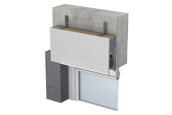

    Schönen guten Abend,
    seit zwei Tagen suche ich schon verzweifelt nach Lösungen.
    Leider finde ich nichts konkretes.
    Folgender Fall:
    Wir lassen unser Haus nachträglich Dämmen.
    Stärke der Dämmplatten werden 16 cm betragen.
    Nun sind an den Schlafräumen schon Vorbaurollokästen verbaut, die nicht mehr verwendet werden können.
    Es gibt ja in Online-Shops genügend Angebote von Vorbaurollokästen die eine Putzträgerplatte besitzen, also verputzbar sind und praktisch in die Dämmung integrierbar sind.
    Ich finde aber keinen einzigen Hersteller, die vllt. auch sowas wie einen Außendienst besitzen, der sich unser Vorhaben mal anschauen kann. Ich möchte natürlich nicht blind irgendwo in Online-Shops irgendetwas bestellen, dass dann zum Schluss nicht passt.
    Hat hier vllt. jemand Empfehlungen / Firmen / etc, die ich mal kontaktieren könnte?
    Die Vorbaurollokästen sollen nicht in/unter den Sturz montiert werden, sondern sollen vor dem Sturz direkt an der Hausmauer verbaut werden. (Dann hängen Kasten/Rollo nicht mehr ins Fenster)
    Laut Stucker werden mit Dämmung, Kleber und Putz gute 17 - 17,5 cm hinzukommen, da muss es doch Rollokästen geben, die direkt in das WDVS integrierbar sind?!
    sto bietet ja eine echt schöne Lösung an, aber leider nur für Raffstore-Kästen.
    (Anbei ein Bild)
    Ich habe auch gelesen, dass man die Stürze anpassen kann (paar cm wegnehmen), aber ehrlich gesagt wird das zu teuer (vermute ich).
    Vielen Dank für Eure Hilfe!

    Es gibt Kästen in Deiner Dämmstärke. Google Bildersuche hat gleich ne Menge ausgespuckt.

    Du könntest den Kasten evt. auch überdämmen. Oder sehe ich das falsch.

    Was hast du denn eingegeben?
    Bildchen nützen mir halt nicht besonders viel, ich brauche Firmen/Vertreter.
    Ja klar, kommt halt drauf an, wie die Maße der Kästen sind.
    Meistens kommt man aber auf 16,5 cm oder sogar mehr (mit Putzkante) und dann wird es natürlich schon knapp.

    das hat google z.B. ausgespuckt:
