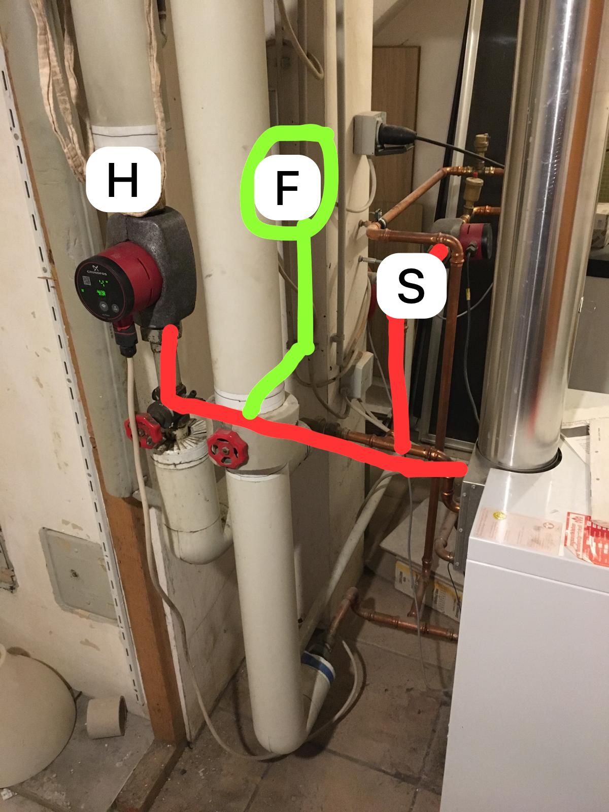

    Normalerweise wird das so aufgeteilt, dass die Heizkörper-Heizkreise vom Wärmeerzeuger direkt angefahren werden, weil diese eine höhere Vorlauftemperatur haben.
    Die Fußbodenheizungskreise werden dann über einen Mischer im eigenen Strang mit eigener Heizkurve geregelt.
    Ob der Wärmeerzeuger (Deine Gasheizung) mehrere Heizkreise regeln kann, kannst Du schnell selbst rausfinden.

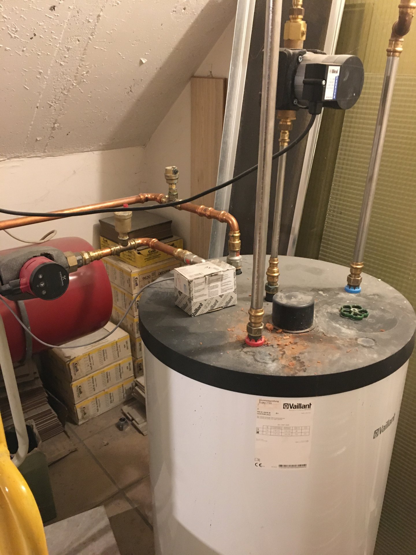

    Ich habe 3 Bilder hinzugefügt.
    H=Heizkörper
    S=Speicher
    F= Fussbodenheizung

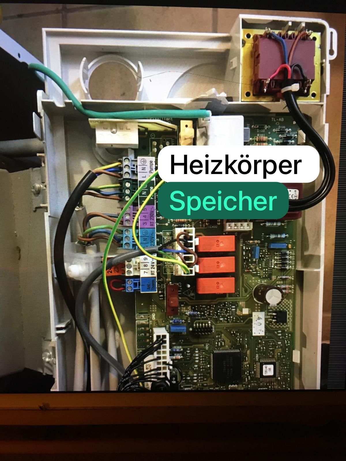

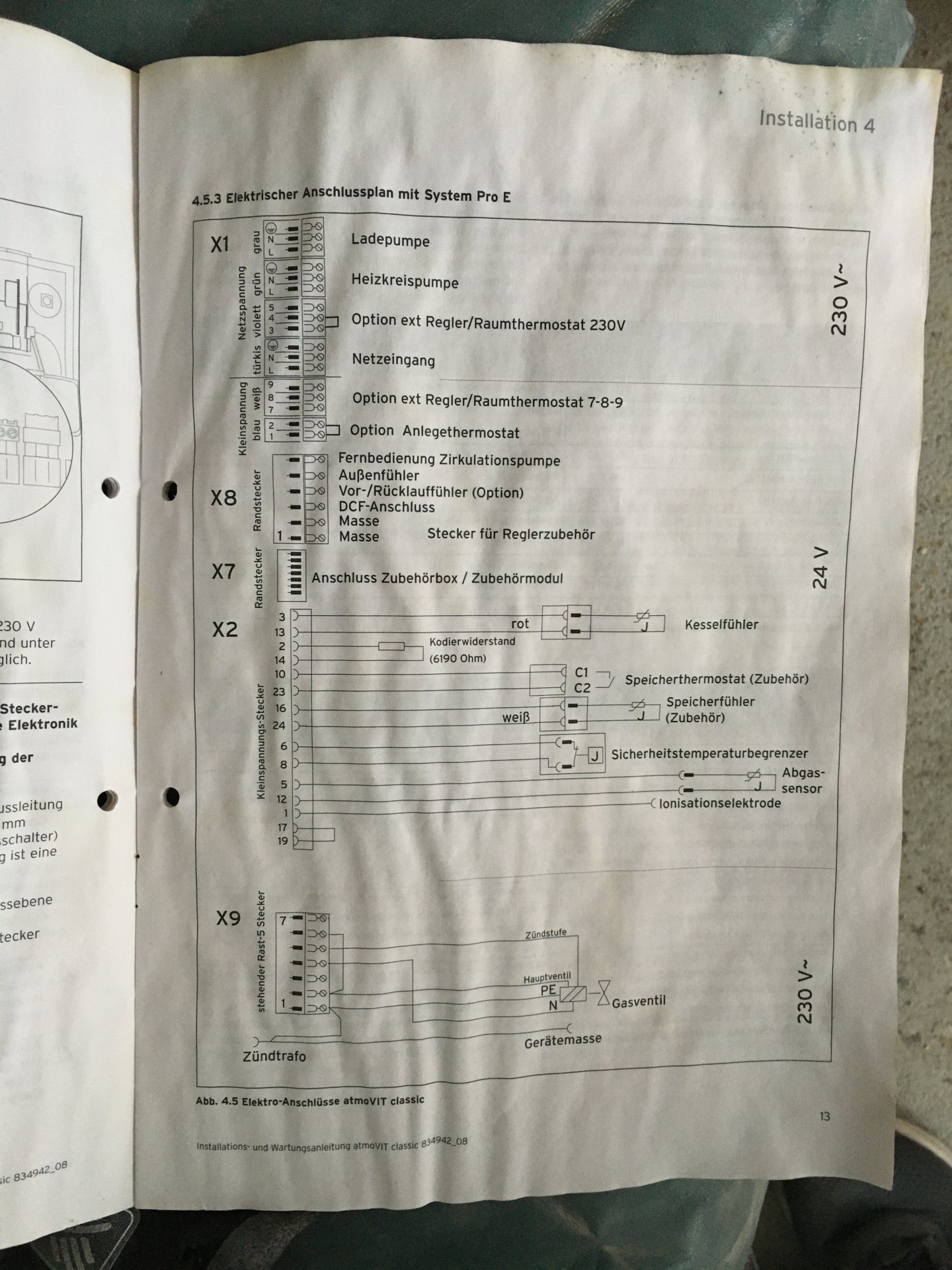

    Das ist jetzt erstmal nur die Betrachtung für den Warmwasserstrang.

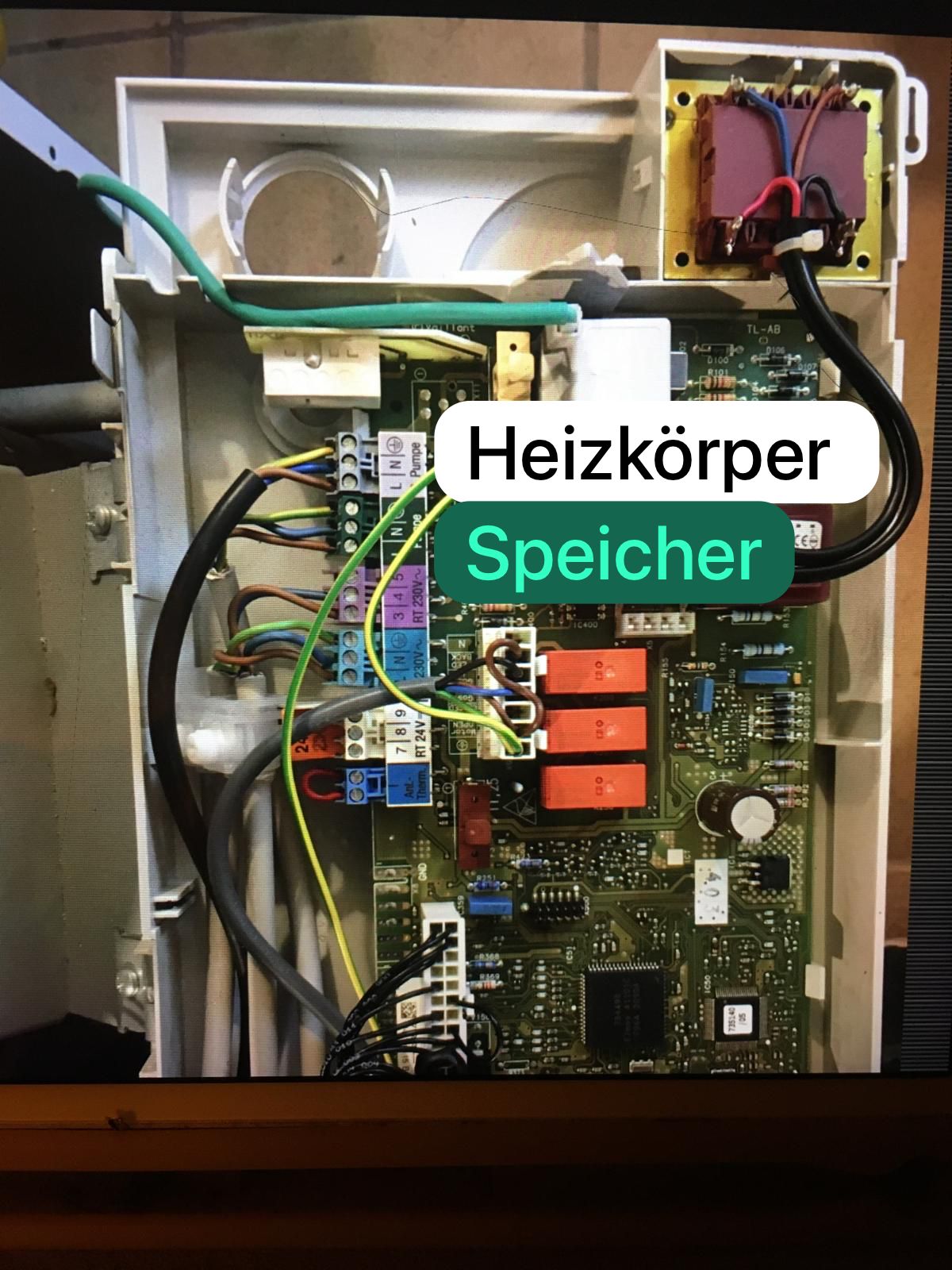

    Das 2. Bild zeigt wieviel Platz ich auf der Schaltplatine habe. Pumpe1 = Speicher Pumpe 2= Heizkörper.

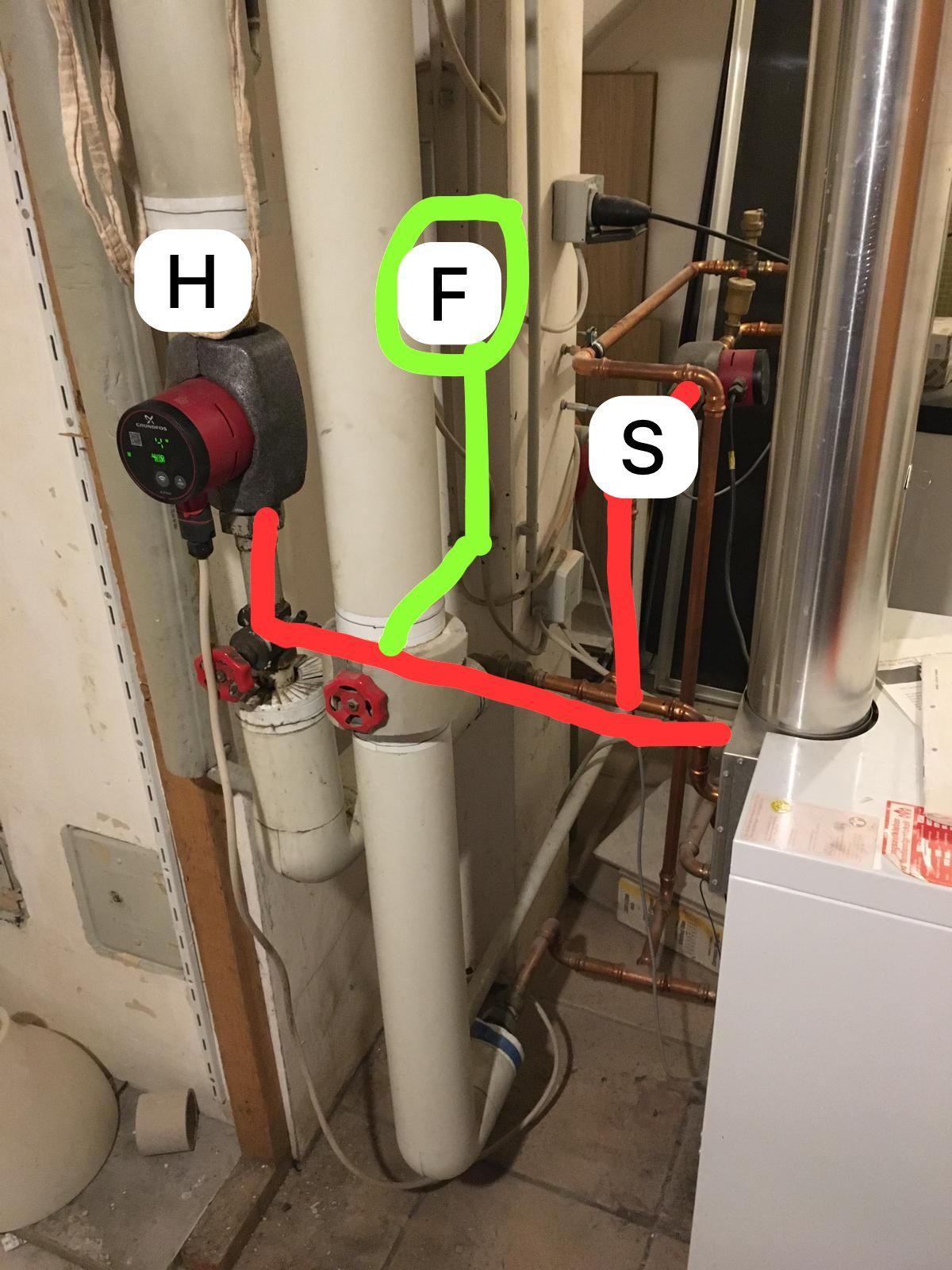

    Wenn nun über ein T Stück (Siehe Bild1) die Fussbodenheizungspumpe/-mischer mit über die Gasheizung geregelt würde, hätte man zunächst nicht sofort Platz für den elektrischen Anschluss auf der Platine wie in Bild 2 zu sehen. Mal angenommen, man würde hier über eine Klemme Fussbodenheizung und Heizkörper doch zusammenführen können. Dann würde dieser Strang immer gleichzeitig angehen. Sprich FBH und Heizkörperkreis gehen gleichzeitig an. Der Nachteil wäre in diesem Fall, dass der Heizkörperkreis und FBHkreis sich gegenseitig bremsen könnten. Bspws. wenn der Raumthermostat vom Heizkörperkreis zu niedrig eingestellt würde. …
    Nach meinem Verständnis habe ich einfach keinen Platz für die 3. Pumpe (FBH) und somit nicht einen eigenen Heizkreis.

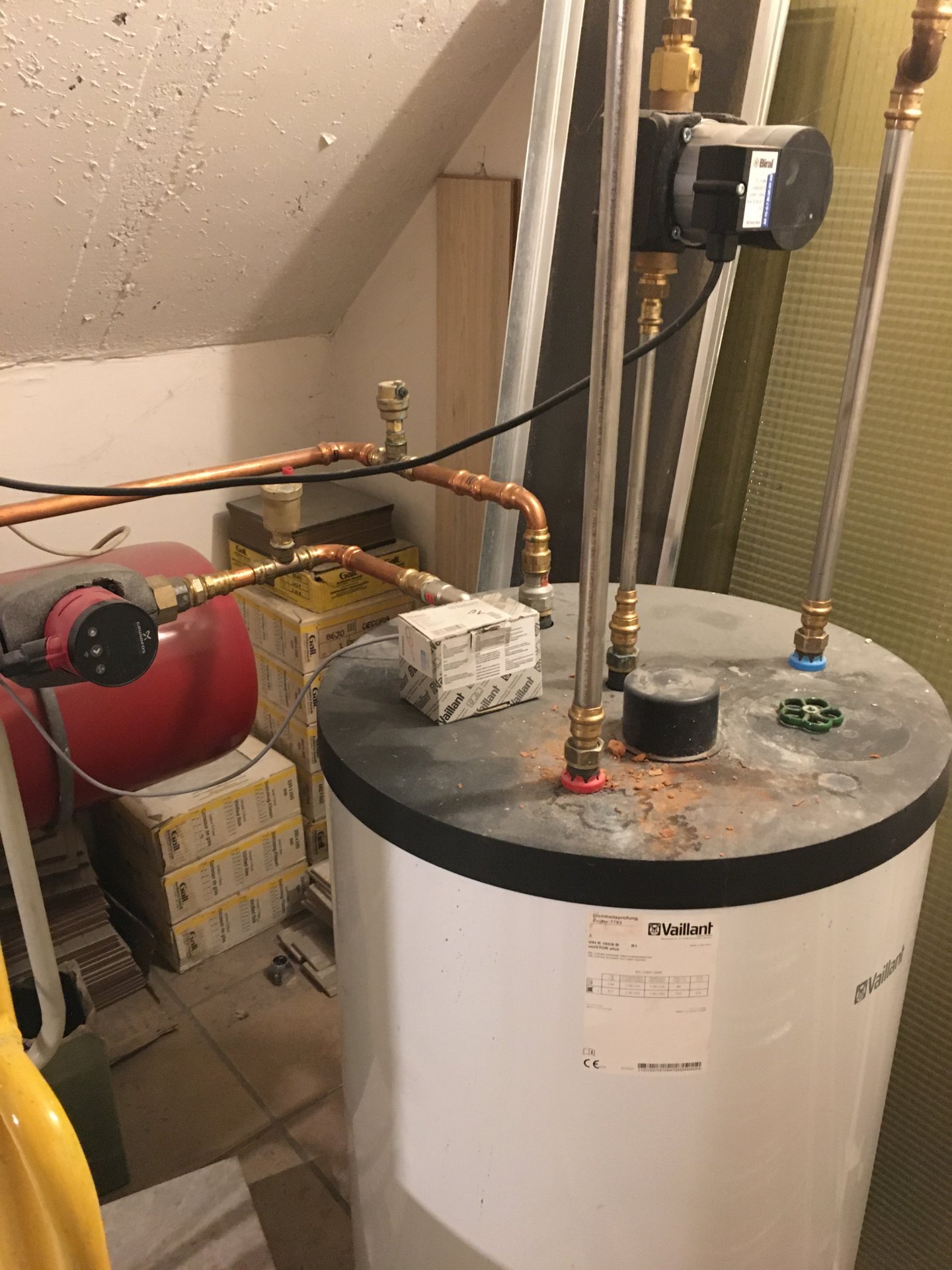

    Was ist das denn für ein Speicher?

    Speicher für Brauchwasser, siehe Foto

    Ich denke mal du meint damit wohl eher deinen ganz normalen Warmwasserspeicher ?
    Brauchwasser | Begriffe und Definitionen bei Buderus

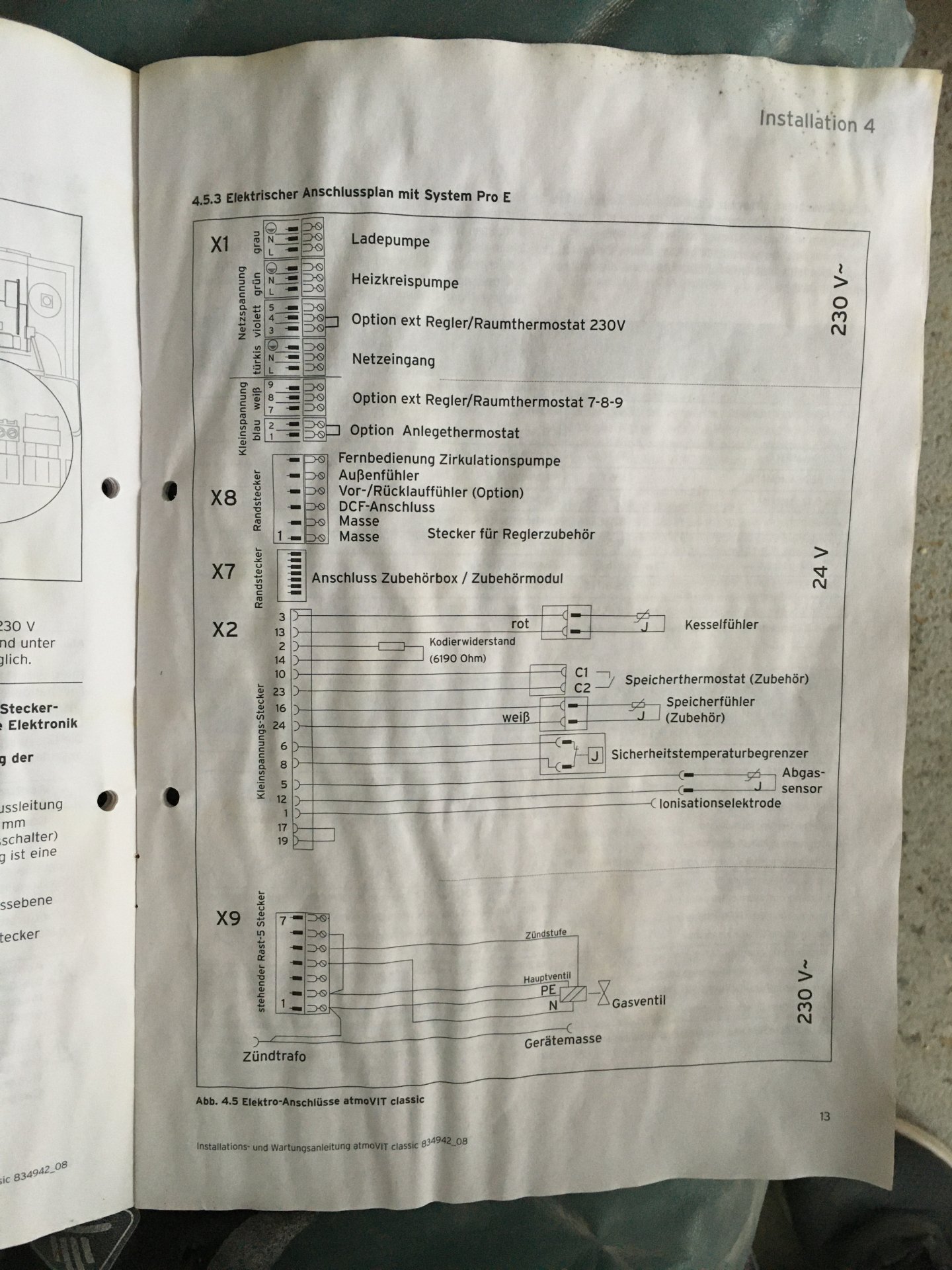

    Atmovit Classic kann wohl nur 1 Heizkreis. Da musst du dann evtl tüfteln.

    Wenn die Heizung nur einen Heizkreis kann, dann muss der Mischer mit einer eigenen Regelung ausgestattet werden, sowas gibt’s ja fertig am Markt.

    Wenn kein Platz ist, geht es eben nicht. Eine FBH braucht eine eigene Pumpe und einen eigenen Vierwegemischer sonst kommt das Wasser zu kalt zum Kessel zurück, der dann verrostet.

    Na das klingt doch nach den typischen mini regelstationen mit Pumpe im heizkreisverteiler

    Irgendwoher muss doch der Mischer die Versorgung bekommen. Klar man könnte den Mischer an eine Steckdose eventuell schalten. Dann ist der Mischer immer an.
    Ok, wenn die FBH Raumthermostate unabhängig direkt quasi an den FBH Verteiler gehen, ist das stromtechnisch getrennt. Mmmh muss ich bei dem Angebot nachfragen/nachlesen. Dann könnte das klappen.
    Eine Beobachtung bei mir an der Heizung:
    Aktuell laufen 2 Kreise (Speicher und Heizkörper) im Wechselbetrieb je nach Solltemperatur. Entsprechend ist Pumpe 1 (Heizkörper) oder Pumpe 2(Speicher) an.
    Wenn der WasserAnschluss des Mischers vor der Pumpe vom Heizkörper oder Pumpe vom Speicher erfolgt, ist man unabhängig vom Wechselbetrieb.
    Richtig?
  18. #18 simon84, 25.04.2024
    23.356
    6.954
    Pumpe und Mischer im heizkreisverteiler direkt am Strom.
    Hydraulisch dann als zweiter heizkreis. Verstehe die Unklarheiten nicht ganz…. Lass dir doch das einfach vor Ort von deinem HB zeigen bzw. erklären wenn du genauer verstehen willst was er vorhat.
    alternativ wäre so ein System was ich vorher verlinkt habe welches den Rücklauf vom Heizkörper heizkreis verwendet.
    bringt aber bei deiner sehr einfachen einstufigen Gas Therme eher nicht sooo viel
    vorrangschaltung für WW Speicher laden kann man einfach mit einem elektrischen Ventil realisieren , auch mit dem zusätzlichen Heizkreis für FBH
