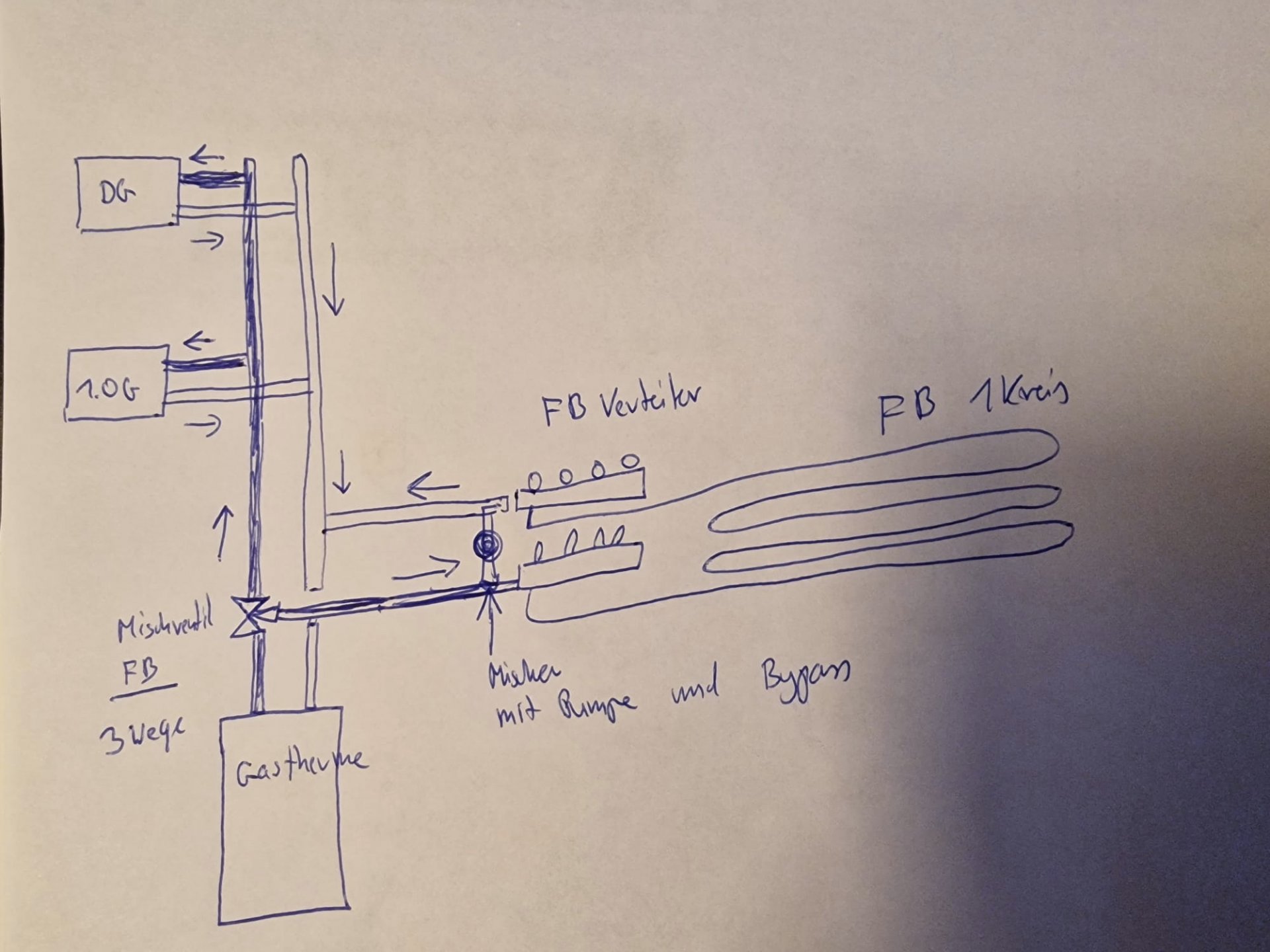

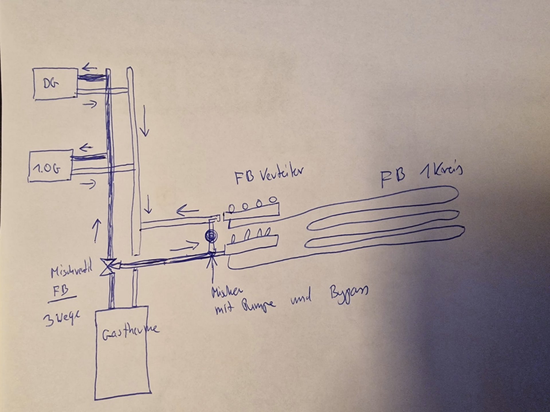

    Also gemäß dem Angebot interpretiere ich den Systemaufbau folgendermaßen:
    Der Heizkessel geht zunächst auf einen Verteilerbalken. Von dort gehen jeweils mit eigener Pumpe die Heizkreise für FBH und Heizkörper ab.
    Zusätzlich erhalten dann die FBH-Kreise in den Etagen eine Festwertregelstation, die auch wieder eine eigene Pumpe hat.
    Etwas übertrieben der Aufbau, aber nicht unüblich. Nur warum die Fußbodenheizung nicht gleich die Pumpe am Verteilerbalken nutzt und dort gleich der Festwert geregelt wird, erschließt sich mir nicht.

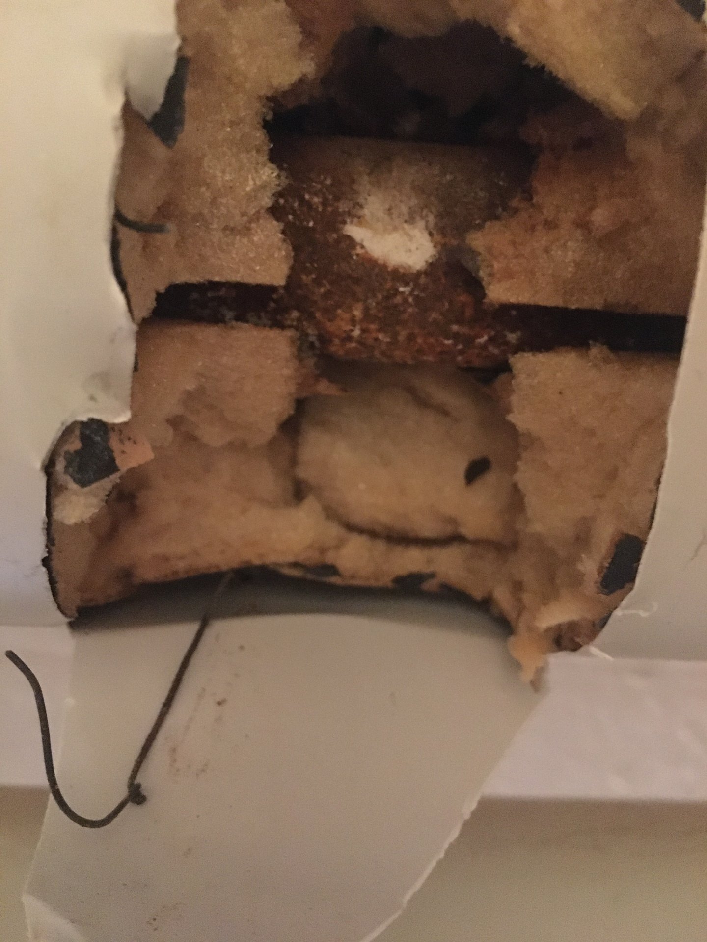

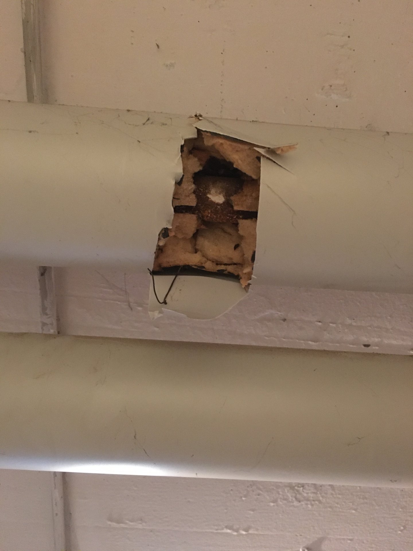

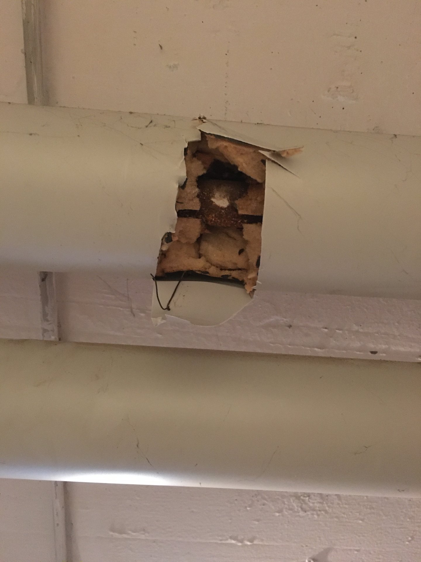

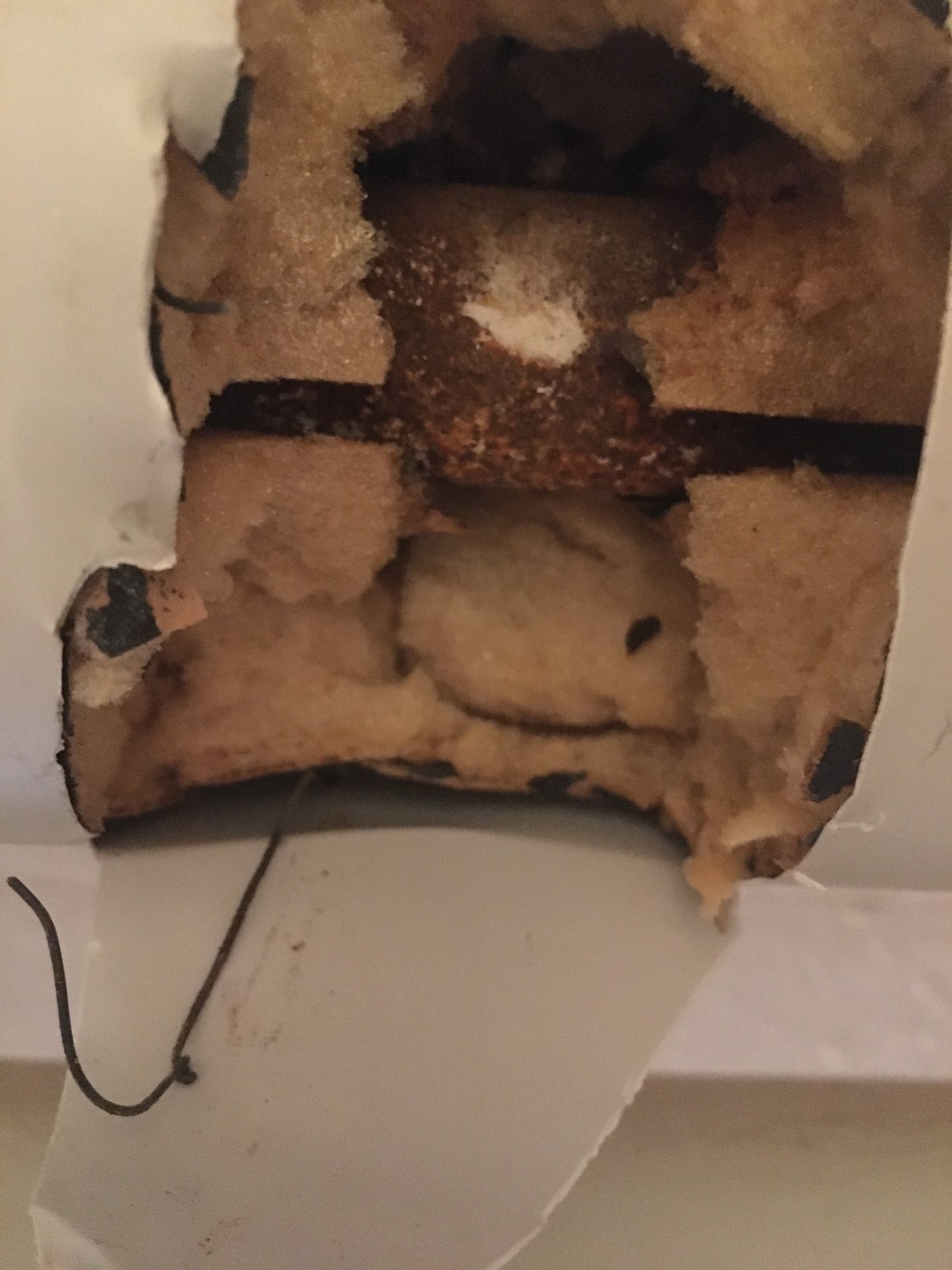

    1) Ich habe ein Heizungsrohr im Keller, welches zum EG führt, mir angeschaut. Scheint verrostet zu sein. Sicher wird mir keiner eine Garantie dafür geben, aber was ist Eure Erfahrung? Kann man die in einem 40 Jahre altes Haus drinnen lassen? Heizungswasserdruck wären ja 1-2 Bar. Das sollte doch nicht dazu führen, dass die Rohre in den nächsten 20 Jahren undicht werden?
    Unter anderem waren meine Überlegungen gerade deswegen auch ein getrenntes Heizkreis zu haben, dass man zumindestens im EG nicht darauf angewiesen ist, falls was schief läuft. Macht das Sinn?

    Der Rost an diesem Rohr hat doch rein gar nichts mit der FBH zu tun.
    Das schaut halt einfach nach einem außen verrosteten Stahlrohr aus.
    Hat man früher durchaus verbaut.
    Wenn du der Meinung bist das ist defekt/am Ende der Lebensdauer, dann gehört das eben getauscht, FBH oder nicht.
    Interessanter als außen ist eigentlich der Zustand innen. Die Rohre sind relativ dickwandig.
    Normal würde man daher wohl eher an geeigneter Stelle (Verschraubung? etc) oder zu geeignetem Zeitpunkt (irgendwas muss sowieso ausgetauscht werden) einfach INS rohr rein schauen...

    Das Stahlrohr ist von den Heizkkörpern zum EG wo die FBH auch hinführt. Ein anderer Heizungsbauer wollte dieses Rohr nutzen, statt einen eigenen hochzuziehen, da dachte ich schaue mal nach.

    Das ist was ich vom Heizungsbauer bekommen habe mit folgendem Kommentar :“Wir wissen schon, was wir machen müssen“…So etwas ist nicht hübsch. Ich werde nur nach Technik entscheiden.
    Ich habe aber 2 weitere andere Angebote in der Pipeline zum Nachdenken. Der eine wollte am verrosteten Rohr (führt zum EG) die Kompakregelstation einbauen- also keinen eigenen Heizkreis.
    Den anderen treffe ich übermorgen.
    Danke und hier zur Info

    Danke für die Info. Ich frage ihn, wenn ich alle Fragen zusammen habe.3Wege weil FBH, Speicher und Heizkörper. Was das für ein Ventil ist, weiss ich leider nicht.
    Ansonsten wäre mit einem Strangulierventil ein eigener Heizkreis ja gegeben.
    Laut der Zeichnung müsste es sich um einen Festwertregler handeln.
    Da wäre ein Mischer mit Bypass drinnen.
