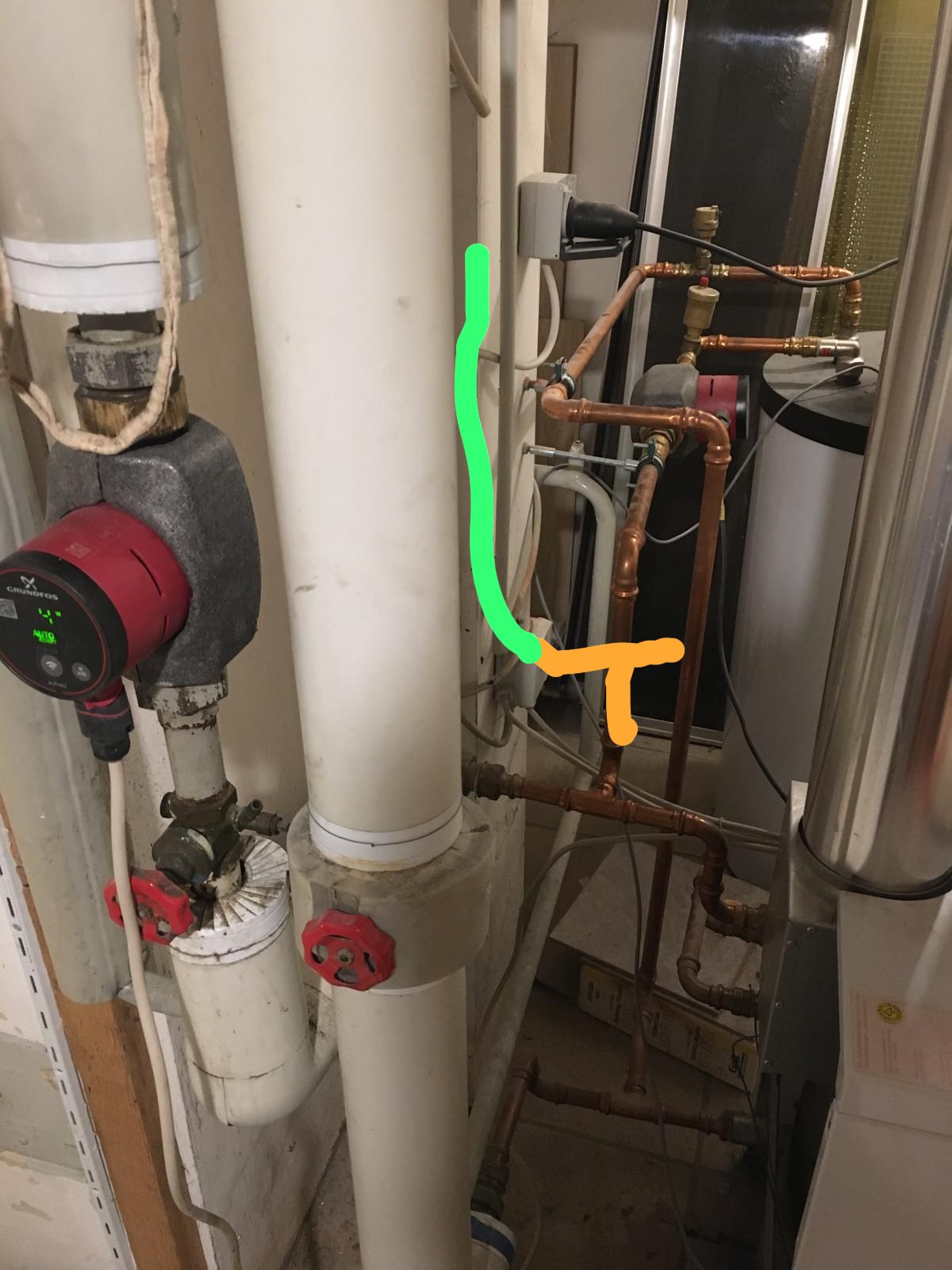

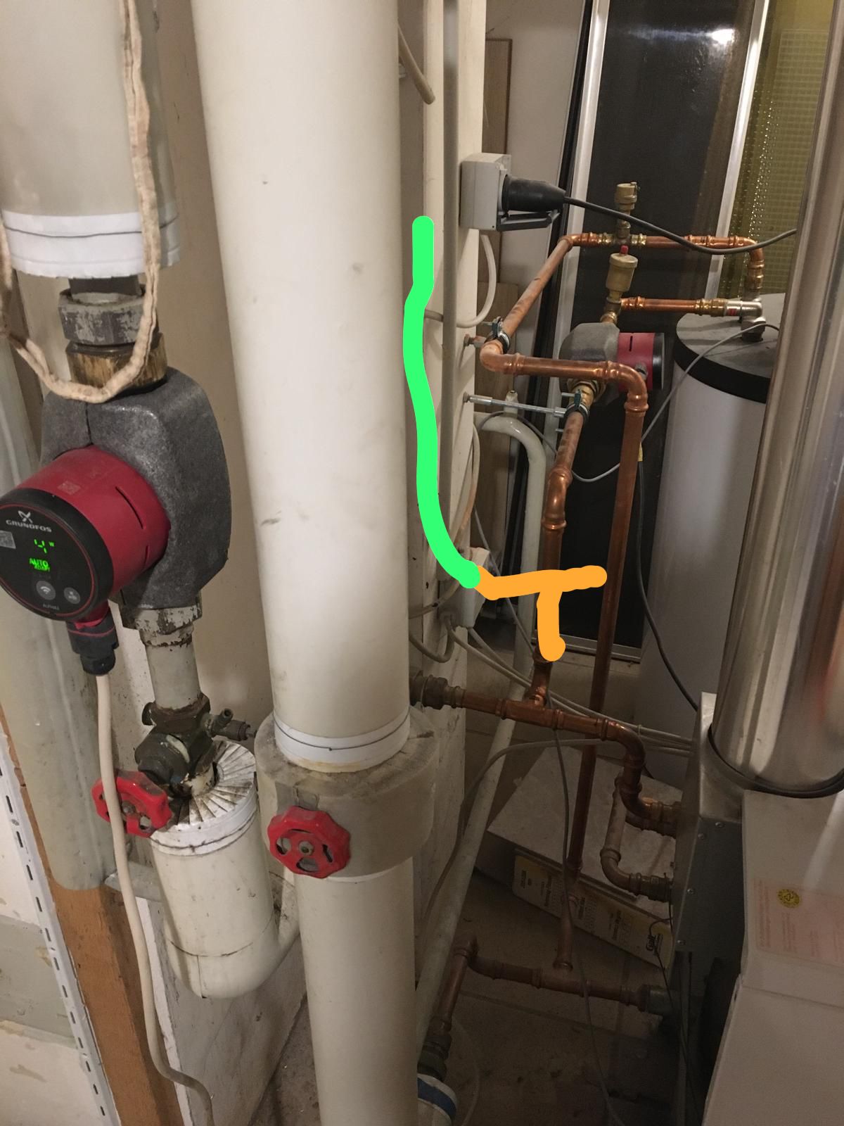

    Hucky
    17.10.2022
    112

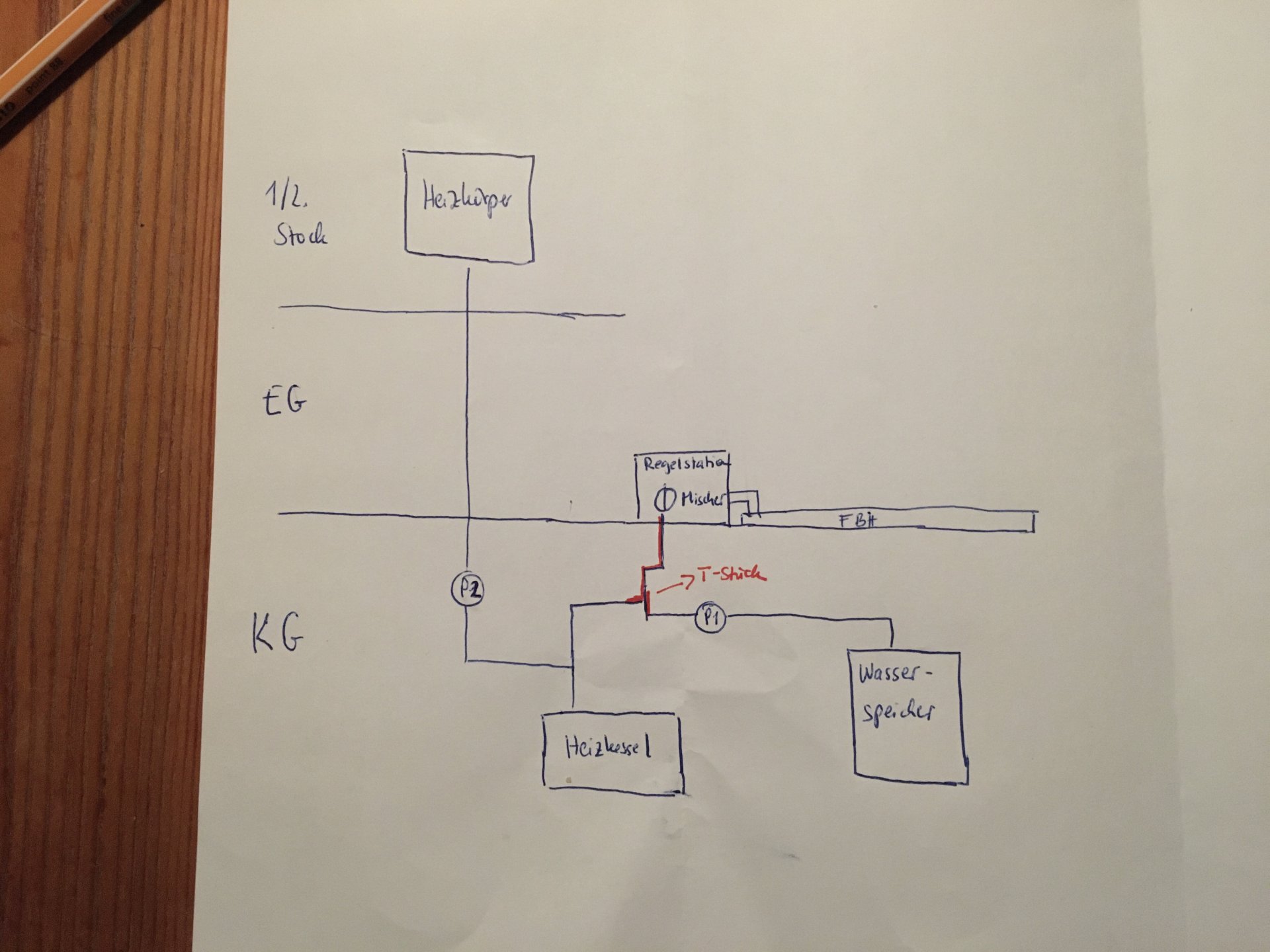

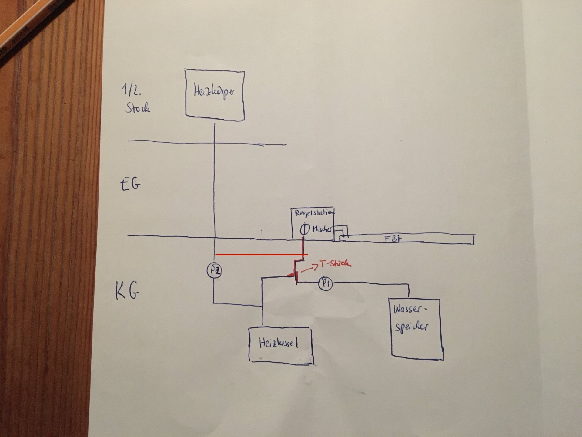

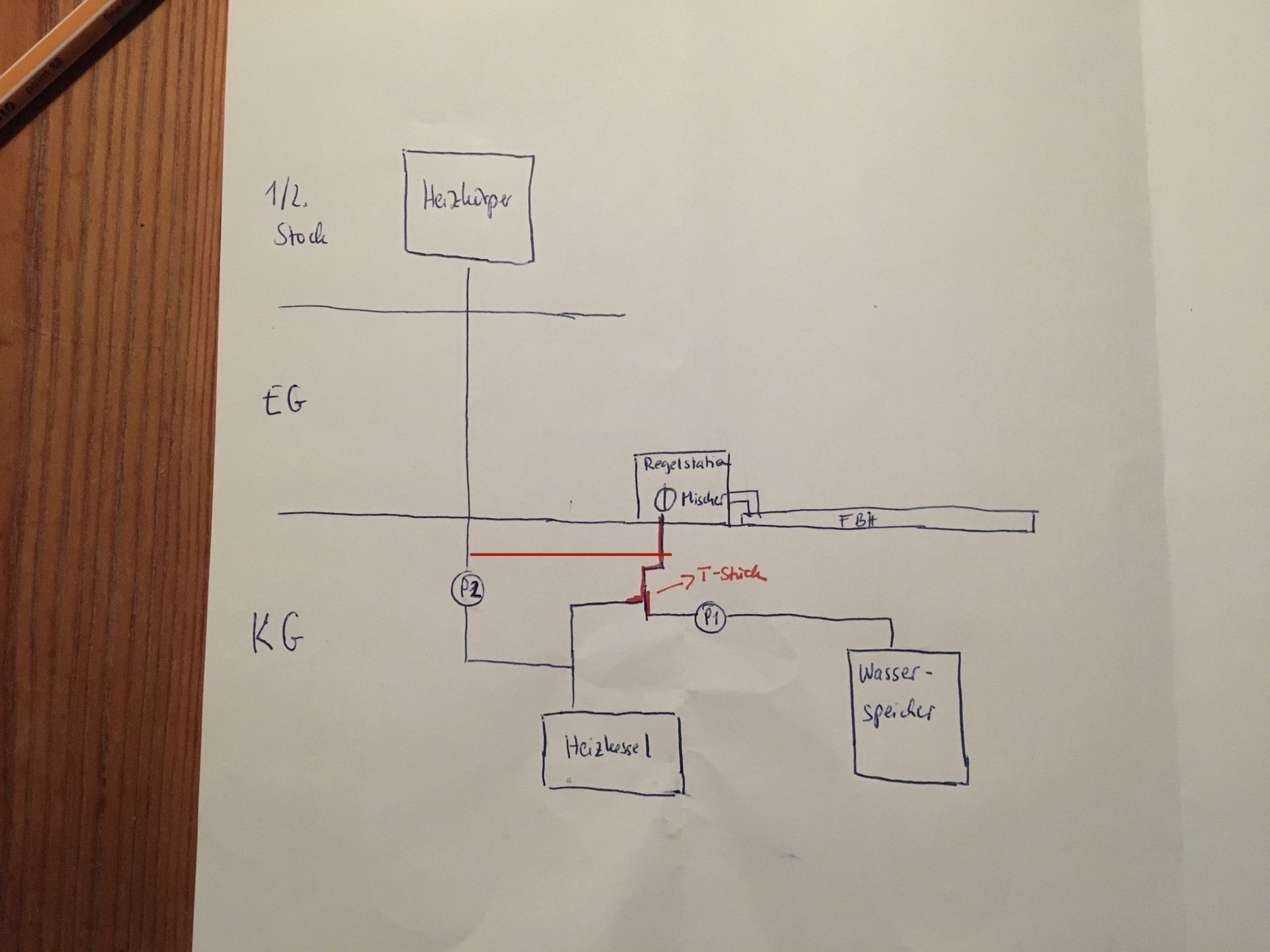

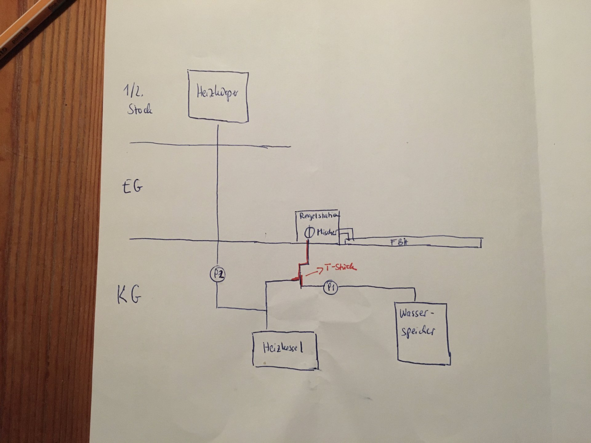

    Ich hatte heute einen anderen Vorschlag von jemand anderem. Anbei habe ich eine Skizze dazu vorbereitet. Zur Einfachheitshalber nur warmes Wasser eingezeichnet. Im Grunde genommen (siehe rot), würde man über ein „T-Stück“ eine neue Leitung zur Regelstation hinführen. Das würde ja bedeuten, dass ein indirekter Anschluss zum Kessel erfolgt. Die Temperaturregelung würde über die Raumthermostate und über den im Kessel selber eingestellten Temperatur erfolgen.
    Hier ist in diesem Fall kein Stangulierventil eingeplant(Meinte das wäre rausgeschmissenes Geld. Wäre es möglich ein Link als Bsp zu bekommen. Ich habe auch schon gegoogelt. Eventuell bestehe ich auf diese Teile).
    Macht das aus Eurer Sinn? Knöpfe ich nicht mit dem T Stück das Wasser welches für den Wasserspeicher und Heizkörper gedacht wäre ab?
    Danke vielmals

    Wenn P2 vor der ersten Gabelung sitzt geht das sicherlich, denn der Speicher wird ja über P1 geregelt. In Deiner Skizze sitzt die P2 aber hinter der ersten Gabelung.
    Strangregulierventil kostet 50€ oder so.

    Danke! Nach dem Foto zu urteilen sitzt P2 tatsächlich hinter der ersten Gabelung. Auf der anderen Seite teilen sich FBH und Wasserspeicher die Wassermenge. Was könnte das für effekte haben? Was wäre denn die vernünftige Lösung hier? Danke nochmals

    Sorry warum ist das wichtig?
  8. #48 Fabian Weber, 01.05.2024
    16.523
    6.595
    Na weil die P2 doch das Wasser antreibt.
    Auch wenn es ein Kreislauf ist, ist es oft nicht egal auf welcher Seite der Pumpe das T-Stück sitzt, zum Beispiel wegen der ganzen Druckverluste durch Rohrbögen etc. im System.

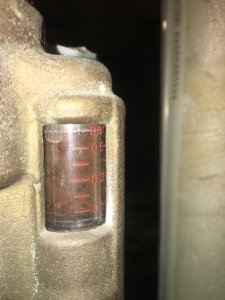

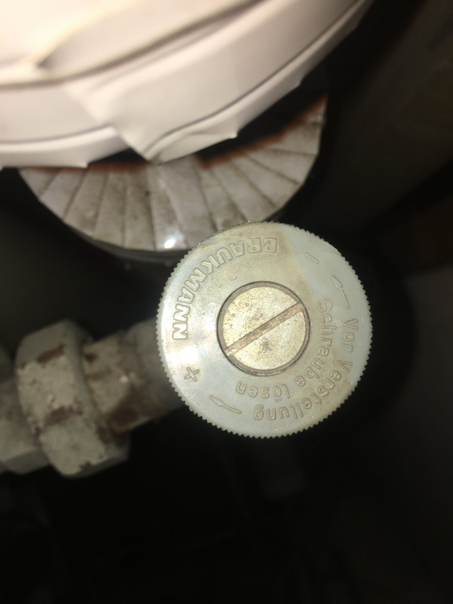

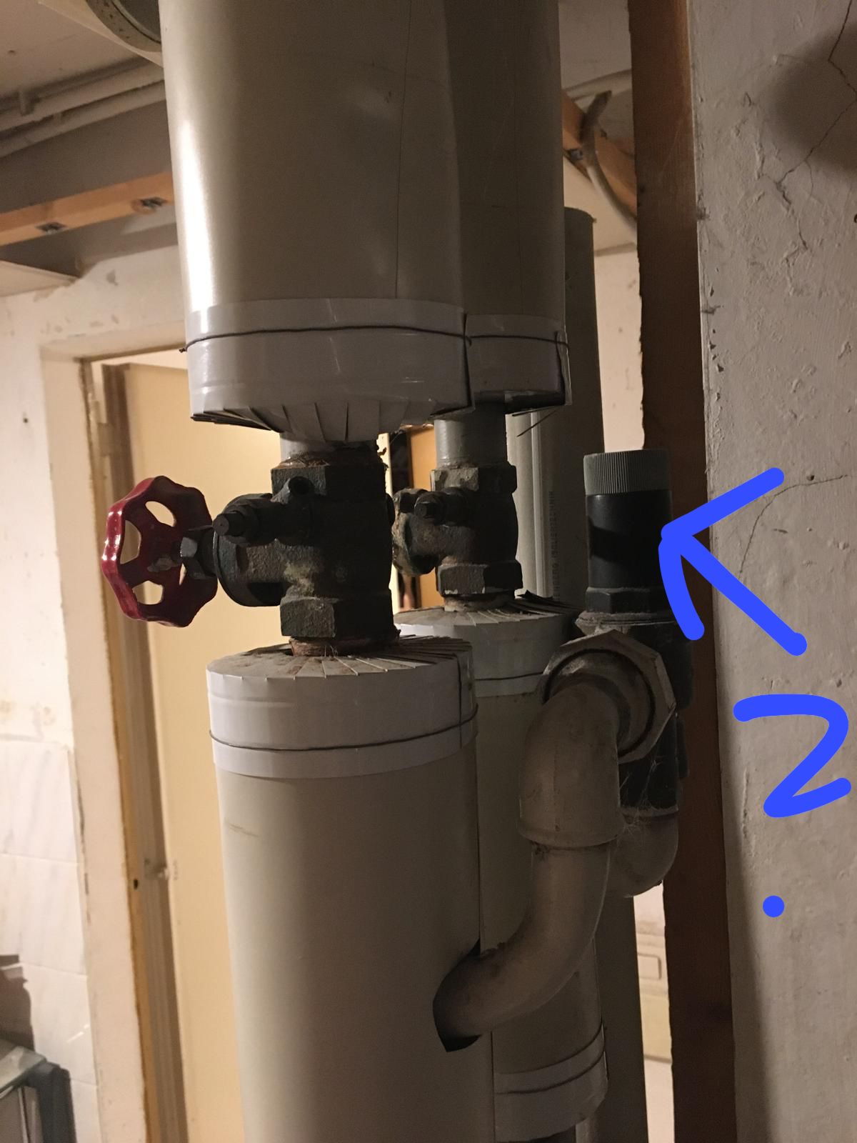

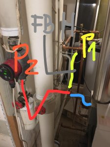

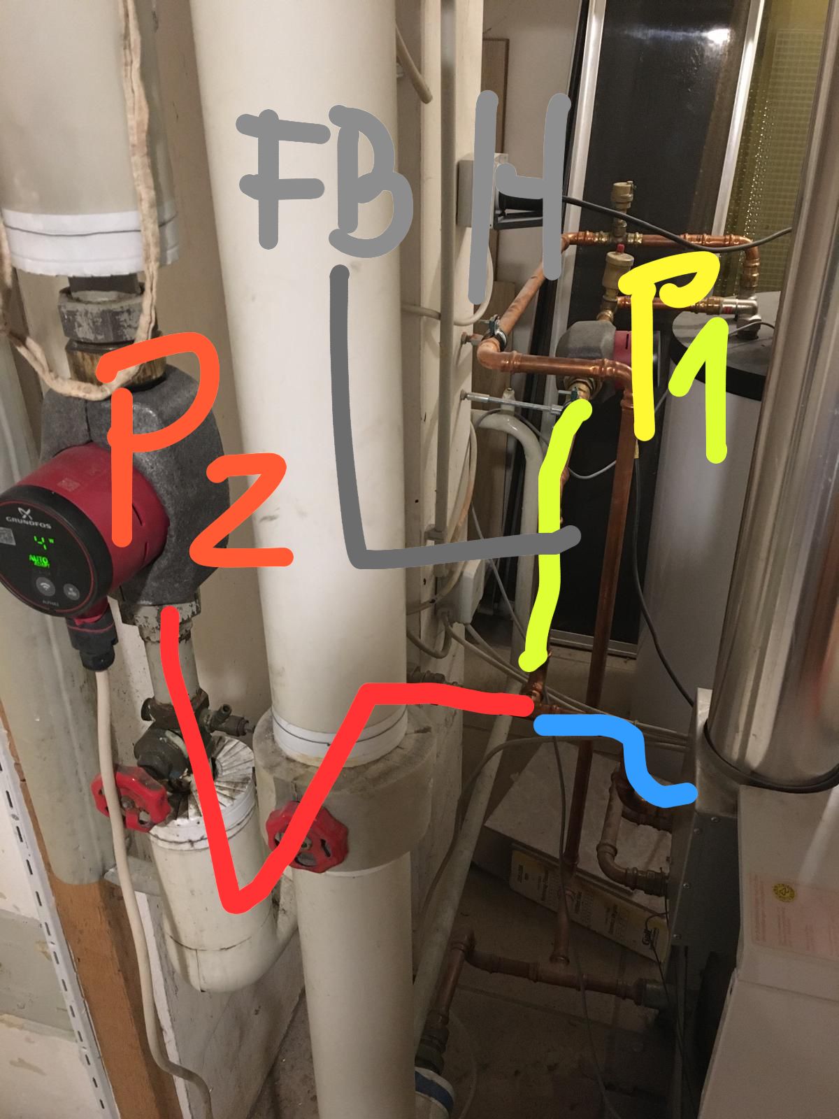

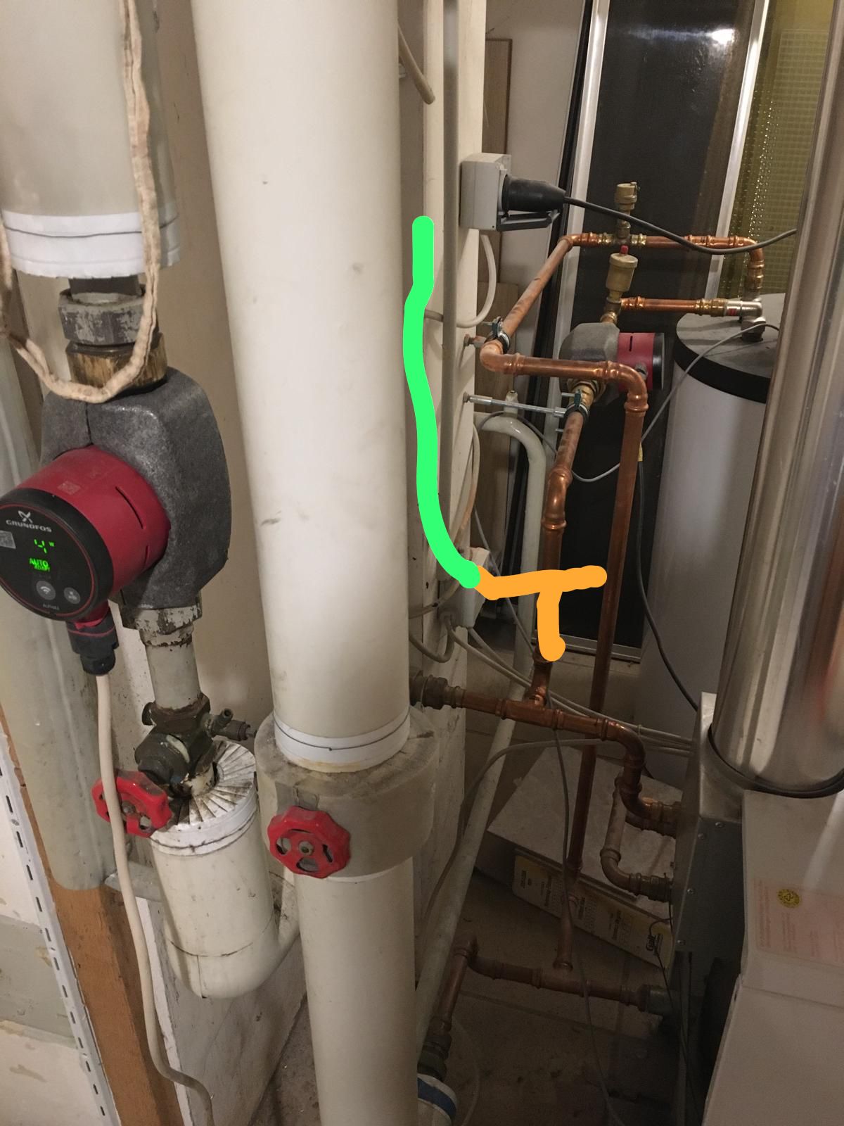

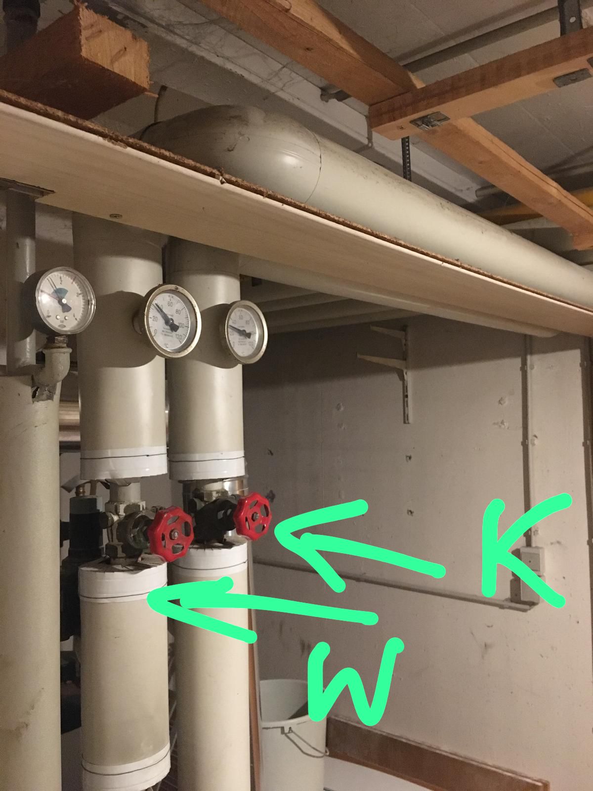

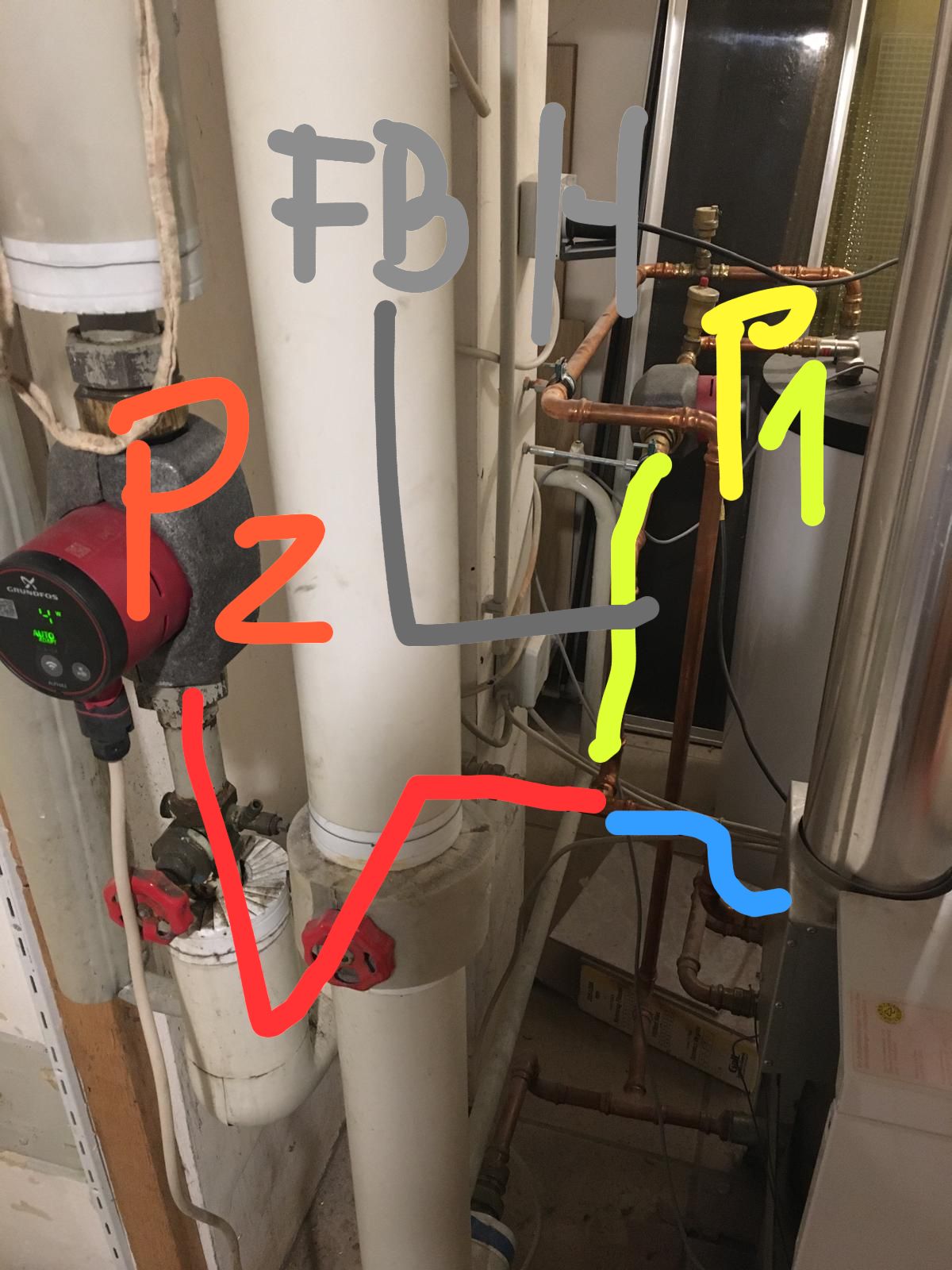

    Ich will nur sicher gehen, dass es passt. Anbei habe ich 2 Fotos angefügt. Beim ersten Foto wollte ich fragen, ob man an dieser Stelle einen T Stück (das wäre oberhalb der Pumpe für die Heizkörper also P2) oder einen Strangulierventil einbaut. Könnt ihr mir bitte da was vorschlagen?

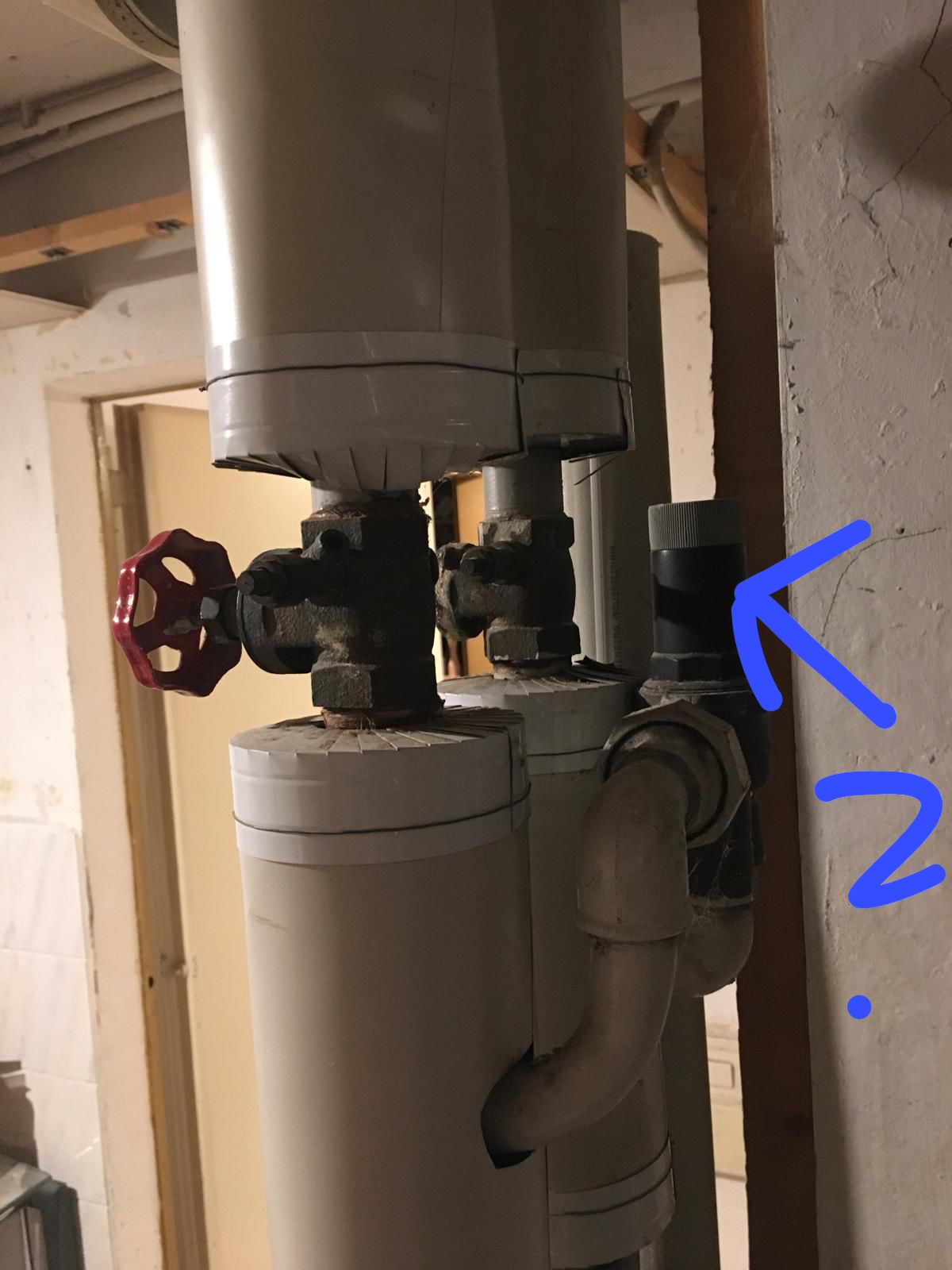

    Ansonsten wäre auf dem 2 Foto die Frage, was denn das auf der Rückseite ist. Herzlichen Dank!
  10. #50 Fabian Weber, 04.05.2024
    16.523
    6.595

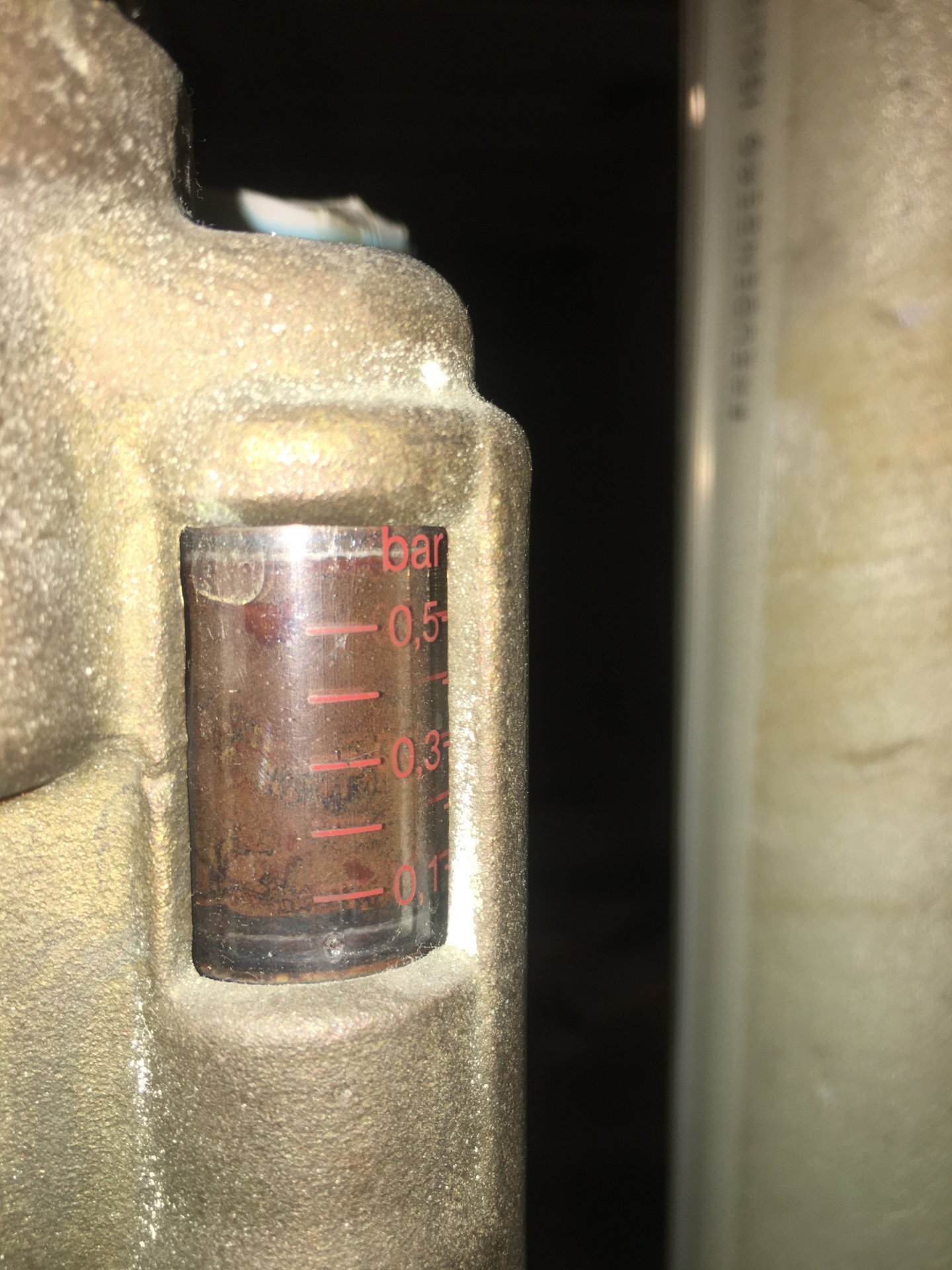

    Das auf der Rückseite wird ein Überströmventil sein, schau doch mal ob es dort eine Anzeige mit mbar gibt.
    Nicht T-Stück oder Strangregulierventil sondern beides. Die Position wäre aber nach der Pumpe richtig.
    Wobei ich natürlich für beide Stränge (Heizkörper und Fußbodenheizung) Strangregulierventile vorsehen würde, dann kannst Du später besser abgleichen.

  11. Hucky
    Hucky
    17.10.2022
    112
    Danke ! Das scheint ein Überströmventil zu sein. Ich habe die Fotos dazugehängt. Soweit ich verstanden habe regelt das ja auch den Druck von der Pumpe. Zumindestens war das bei älteren Pumpen so. Zitat: „Wichtig war beziehungsweise ist diese Funktionalität insbesondere bei ein- und zweistufigen Pumpen, die sich nicht an den benötigten Druck in der Anlage anpassen können, wie dies mittlerweile bei stufenlos geregelten Umwälzpumpen möglich ist.“ Ich habe eine Grundfos Alpha.
    Jetzt muss ich nur den Heizungsbauer dazu kriegen, T-Stück, Strangregulierventile über der Pumpe, wo leicht unterhalb dieser Überstromventil sitzt, anzupassen.
    Danke nochmals. Ich werde weiterberichten…
