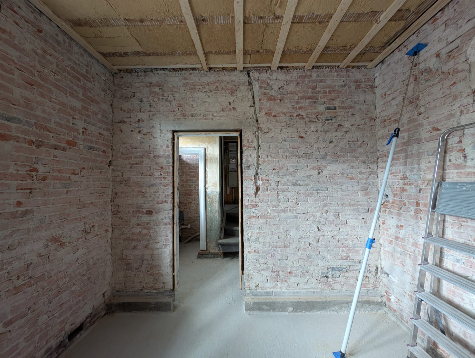

    Moin zusammen!
    Wir sanieren gerade eine DHH aus dem Jahr 1922 und führen dabei auch einige Änderungen am Grundriss durch.
    Der aktuelle Boden besteht aus Beton. Darauf kommt dann nochmal Dämmung, dann Estrich und dann der finale Fußboden.
    Anbei findet ihr zwei Fotos.
    Vor die Wand (Bild 1) mit Türdurchbruch soll in Trockenbauweise eine neue, durchgehende Wand, ohne Tür, gesetzt werden.
    Dort soll dann z.B. der Fernseher befestigt werden.

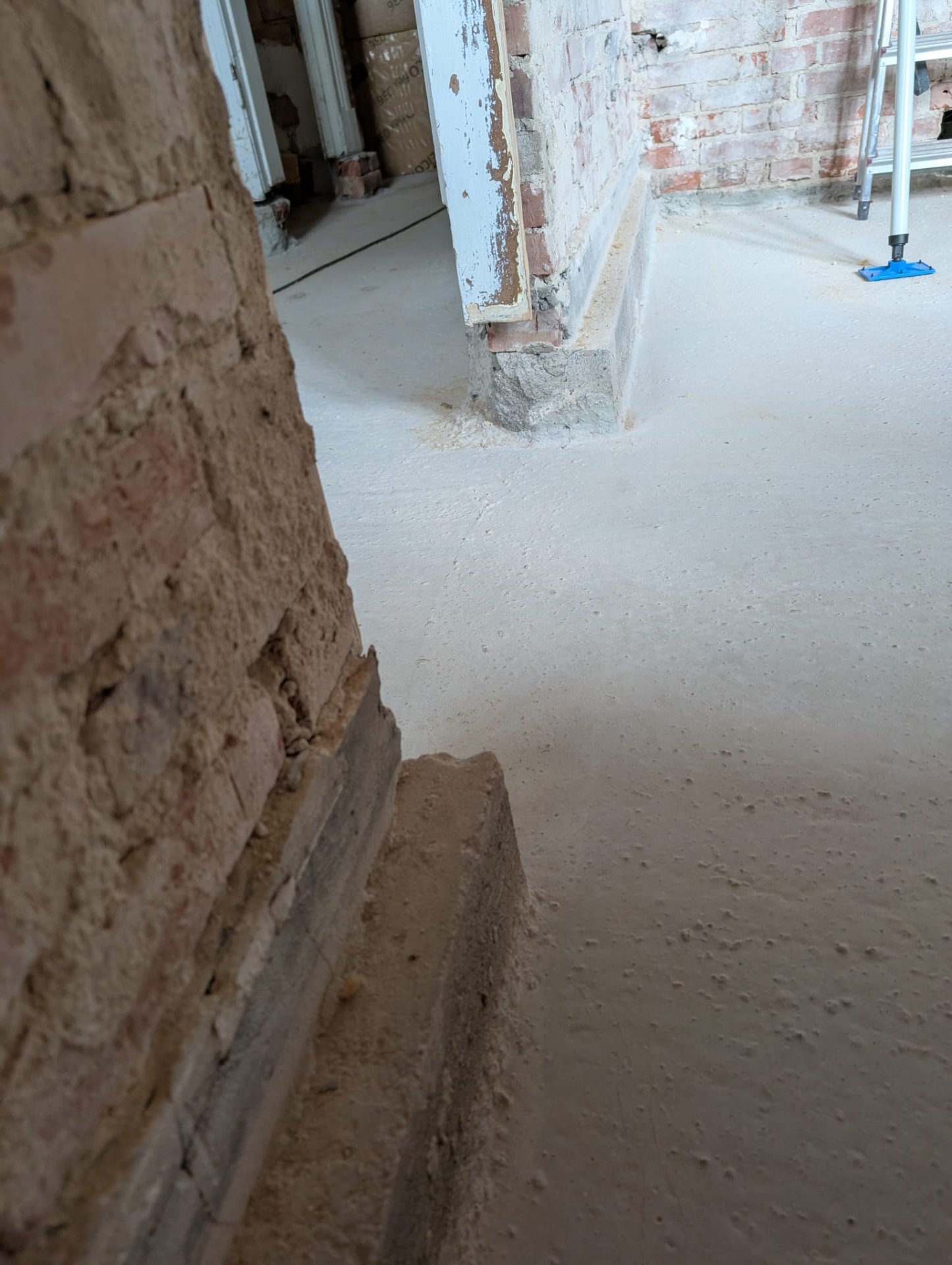

    Aufgrund des Sockels (siehe Bild 2) bin ich unsicher, wie ich diese am besten befestige.
    • Soll ein CW Profil auf diesem Sockel aus Bild 2 verschraubt werden? Den Bereich unterschalb der Tür müsste man dann erstmal wieder verfüllen, also aufmauern, oder?
    • Soll ich ein CW Profil direkt auf dem Betonboden anbringen? Wie befestige ich das dann an der Wand? Mit irgendwas müsste der Abstand aufgrund des Sockels überbrückt werden. KVH?
    • Ganz was anderes?
    Bevor ihr fragt, wieso wir das nicht einfach zumauern: Wir möchten die alte Zarge aus dem Baujahr im Flur erhalten. Die alte Tür wird per OSB-Platte verschlossen. Vom Flur aus wird die OSB-Platte dann nochmal dünn beplankt und tapeziert, so dass die alte historische Zarge also kleines Regal im Flur dient.
    Danke im Voraus!

    Profile entweder auf den Sockel oder davor. Im Türdurchgang Profil auf den Boden. An der Wand muss nix befestigt werden.

    D.h. das Profile werden nur nach oben (In die Holzbalkendecke) und nach unten (In den Betonboden) befestigt?
    Gar nicht zusätzlich an der zu verdeckenden Wand? Das würde es natürlich einfacher machen!

    Nur die beiden äußeren, am Boden und an der Decke werden UW Profile befestigt, die CW nur eingestellt, nicht press und nicht verschraubt

    Und mit einem geeigneten Band trennen damit der Schallschutz gewährleistet ist
