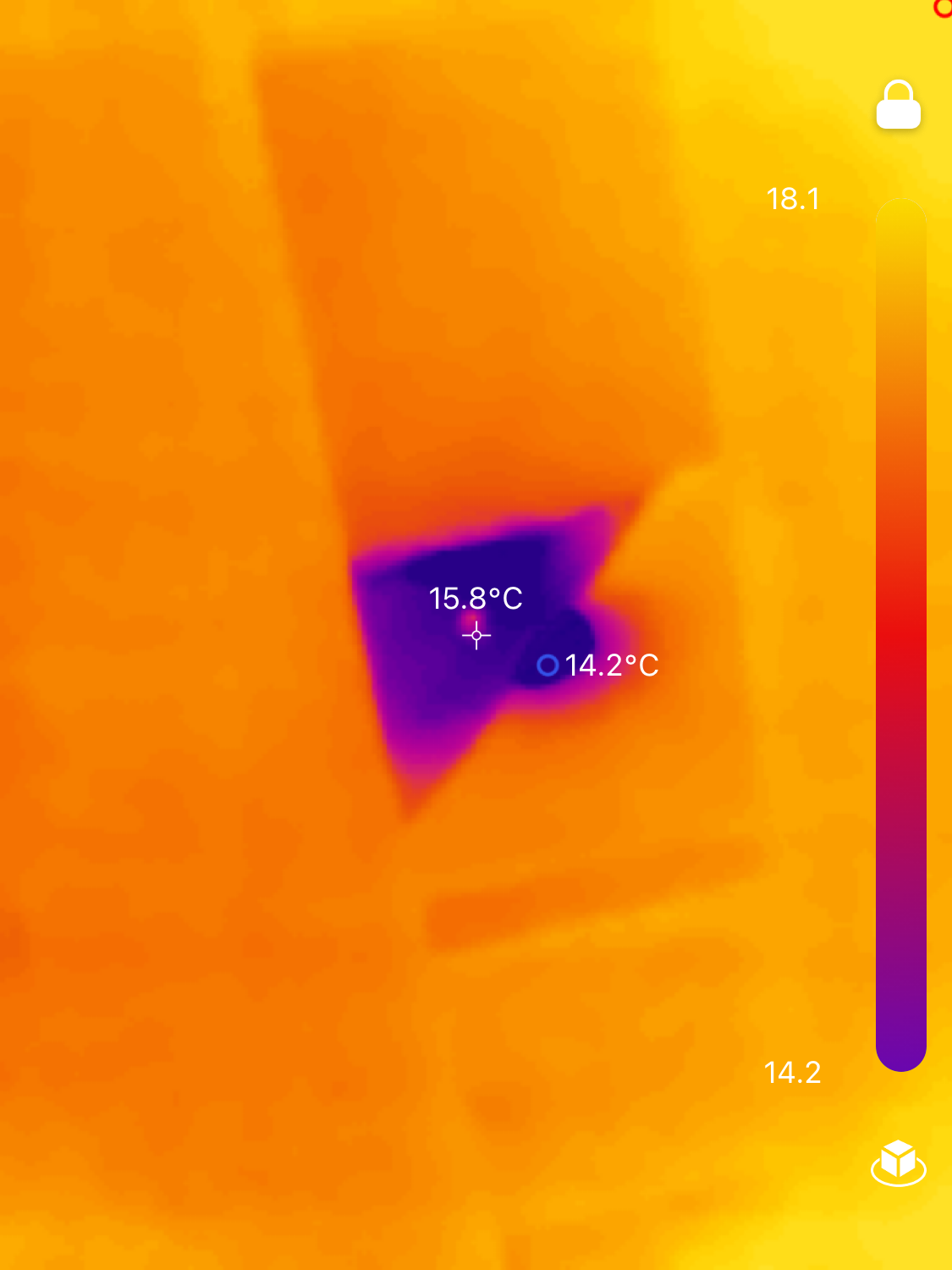

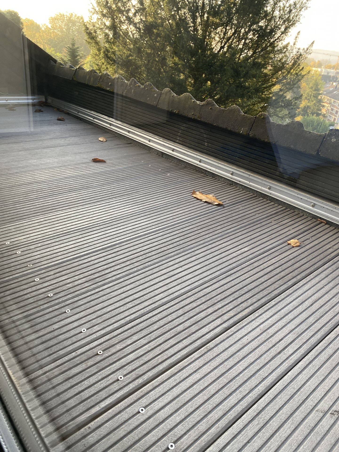

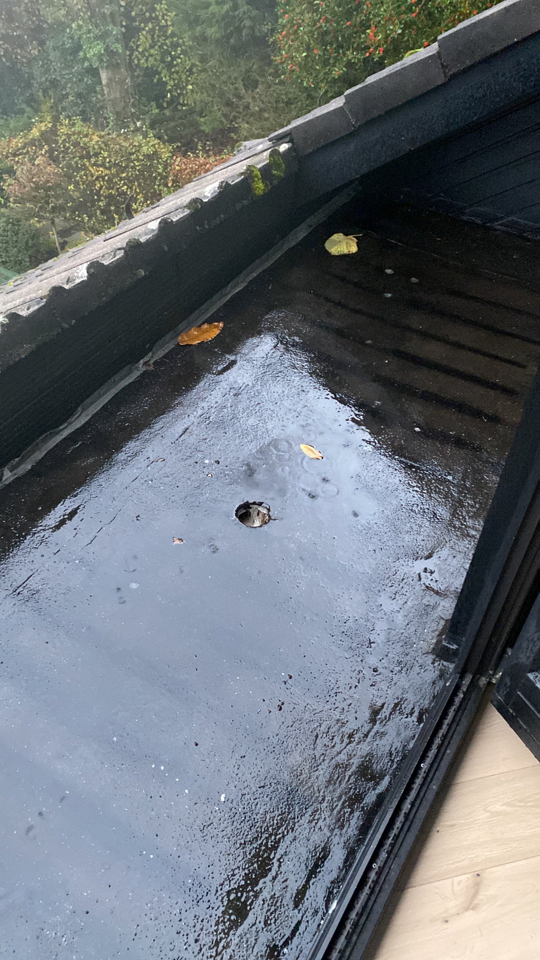

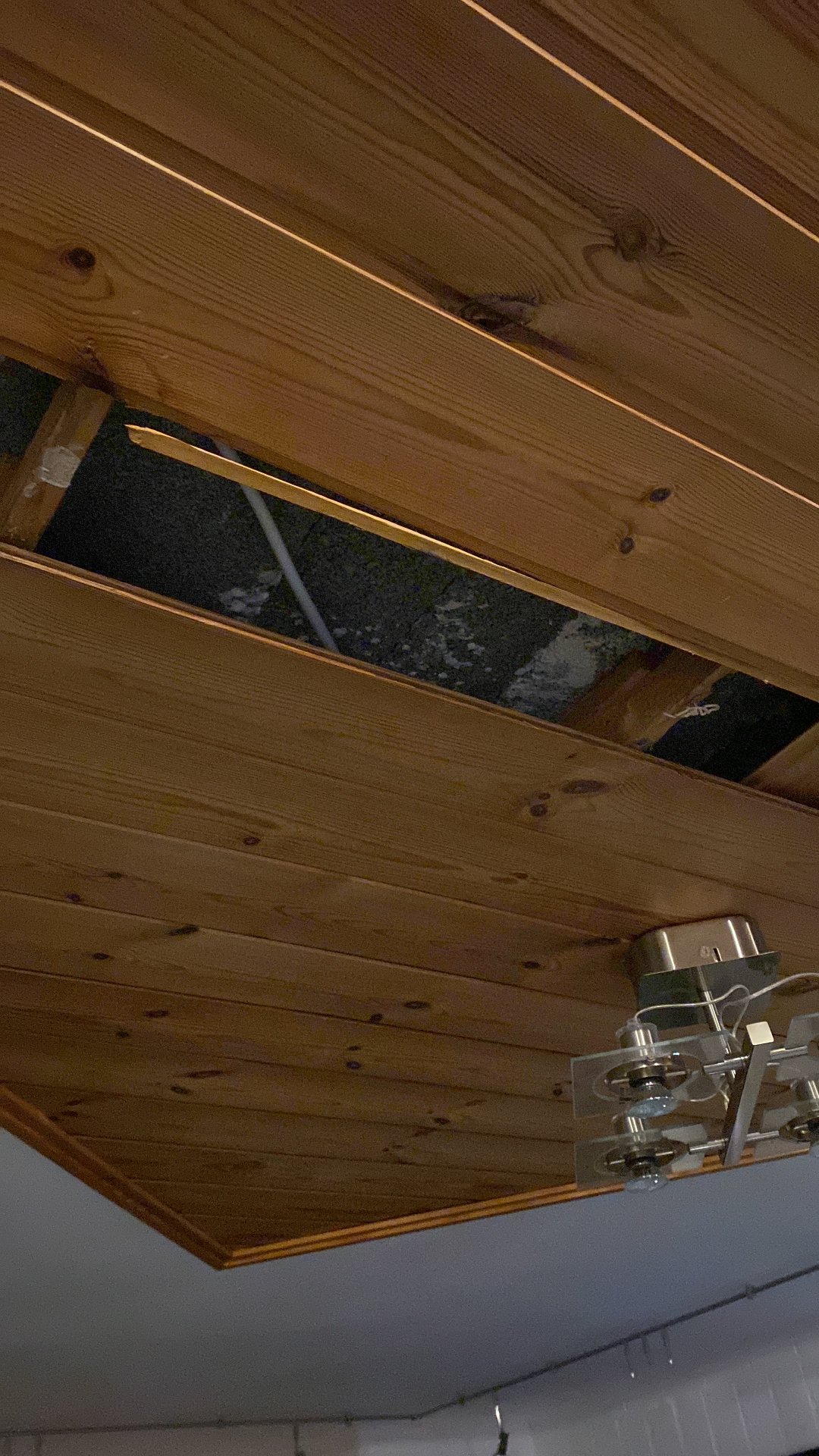

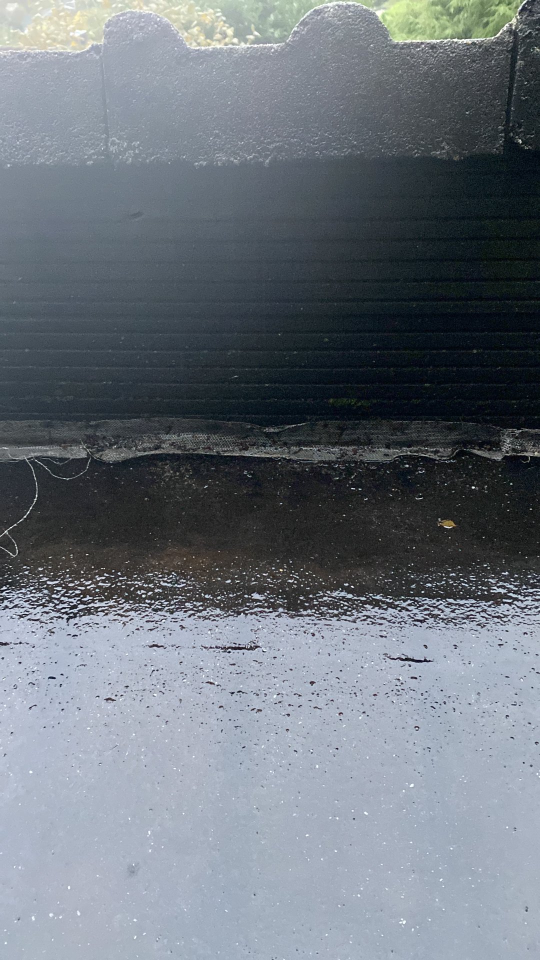

    Im August 2023 sind wir ins Haus (BJ 94) gezogen und zwei Monate lang war alles trocken. Im November trat dann zum ersten Mal ein Wasserschaden auf. Im Esszimmer tropfte es von der Decke. Der gerufene Ortungsdienst ging auf die Suche und schlug zur Behebung die Abdichtung des darüber liegenden Balkons vor. Hier wurde dann eine neue Bahn verlegt, auch die Ränder hoch gezogen und mit Abschlussschienen versehen. Nach ein paar Tagen trat der gleiche Schaden jedoch wieder auf. Zwischen März und jetzt im Oktober war alles trocken. Nun gab es wieder eine Wasserlache im Wohnzimmer. Das Wasser tritt nur an einer einzigen Stelle aus der Decke aus. Sie sieht aus, als hätte jemand dort extra ein Loch gebohrt. Der Austritt ist immer nur an einem Tag. Danach trocknete alles immer wieder ab. Der Ortungsdienst, diesmal eine Woche später vor Ort, konnte nichts finden. Hat jemand Ideen, wonach wir noch suchen können?
    Hier noch ein paar Bilder:
    Infrarot, Deckenaufbau von unten, Balkonbelag vor Sanierung, Belag nach Sanierung

    Ich weiß ja nicht ... aber schon mal an den Ablauf gedacht?

    Da es sich um eine Dachterrasse handelt, vermute ich die Eintrittsstelle nicht im Bereich der Abdichtung, sondern in der Dachkonstruktion. Vermutlich handelt es sich bei der Konstruktion unterhalb der begehbaren Fläche (also die Decke des darunter liegenden Raumes), nicht um eine Beton- sondern um eine Holzkonstruktion? Sollte das so sein, läuft das eingedrungene Niederschlagswasser innerhalb der Konstruktion bis zur Austrittsöffnung.
    Eintrittsstelle und Austrittsöffnung liegen vermutlich soweit auseinander, dass man den Zusammenhang nicht erkennt.
