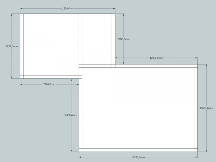

    Wir sind jetzt kurz davor die Bodenplatte und Streifenfundament zu erstellen.
    die Streifenfundamente sollen 60cm tief und 30cm breit werden. Die Sohle 20cm dick und unter der Sohle 14cm Dämmung.
    Der Statiker hat geschrieben: "Die Bewehrung sein konstruktiv gewählt, es wird aber empfohlen sie einzubauen."
    (Ich möchte sie auch gerne einbauen)
    Meine Ursprüngliche Idee war Streifenfundament und Bodenplatte in einem Guß zu erstellen. Dann bräuchte ich aber ringsherum 78 laufende Meter Schalung, was nicht nur Arbeit sondern auch Geld bedeutet.
    Ein Bekannter hat empfohlen zuerst die Streifen zu gießen, darauf dann eine Lage Schalsteine mörteln. Und dann die Bodenplatte gießen.
    Dabei stellt sich mir aber die Frage wie ich da die Bewehrung der Bodenplatte mit dem Streifenfundament verbinde ?
    Oder soll ich die Streifenfundament 60 breit machen, so daß auf den äußeren 30cm die Schalsteine sitzen und bei den inneren 30cm die Bewehrung in die Bodenplatte ragt ?

    ist das ein Wohnhaus mit einer danebenstehenden Garage?
    Wenn die Bodenplatte von unten gedämmt wird, dann unterstellt dies ja, dass diese "in der thermischen Hülle" liegt. Demzufolge empfehle ich eine thermische Trennung der Bodenplatten zwischen Wohnhaus und Garage.
    Dies muss aber mit dem Statiker abgestimmt werden! Möglicherweise müssen dann die Streifenfundamente anders ausgeführt werden.

    Ja, das oben links ist eine Garage (ungedämmte Sohle), daneben ein Werkraum (gedämmte Sohle)

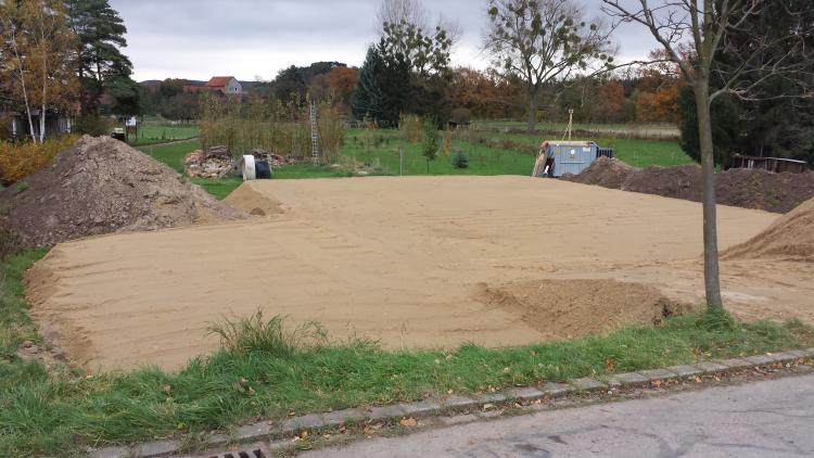

    aktueller Stand + Entwässerungsrohre die schon rausgucken:

    Wie machst du die Sauberkeitsschicht an der ungedämmten Garage?

    normalerweise verlegt man dazu eine Folie und macht 5cm Beton drauf
    kann ich nicht gleich auf die Folie die Bodenplatte gießen ?

    sorry, aber wenn ich mir das Bild anschaue, sieht das nach einer sehr sandigen Auffüllung aus. Wie will man da realistisch Streifenfundamente bauen, ohne das ganze Material wieder wegzunehmen?

    das ist nur die oberste 5cm Schicht damit die Dämmung gut zu verlegen ist
