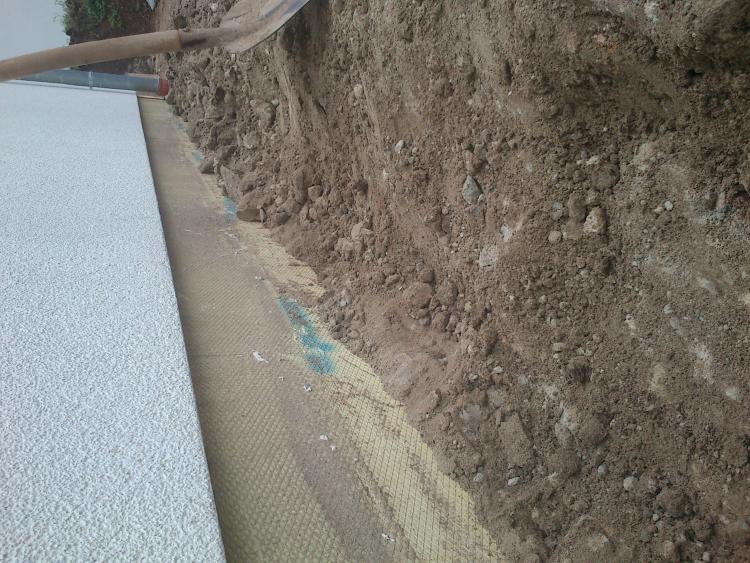

    ich möchte gerne das Thema eröffnen, um von Fachleuten und Experten Ratschläge zu erfahren, wie es denn nun richtig geht mit dem Sockelputz, denn ich habe gefühlt zwanzig verschiedene Antworten bisher erhalten und weiß daher nicht, wem ich mein Vertrauen schenken darf. Bei der Suchfunktion bin ich auf mein spezielles Anliegen nicht gestoßen. Bisher hatte ich mich zu jedem Gewerk mehr oder weniger gut eingelesen, um besser beurteilen zu können, was die Firmen mit dem Haus so anstellen wollen.
    Vielleicht erst einmal ein paar Daten:
    Meine Frau und ich haben einen Neubau erstellen lassen und sind soweit zufrieden mit allem und wohnen nun auch schon seit acht Wochen drin. Der Keller ist als WU-Beton mit 30cm Stärke ausgeführt und hat eine Perimeterdämmung von 10cm, die bis zur Hausunterkante angebracht ist. Das Gelände ist 15-20cm unter dem geplanten Geländeniveau angefüllt. Nach Erstellung der Sockelfasade wird eine Kiesschüttung mit 40+cm Tiefe und 45cm Breite um das Haus von mir selbst gemacht, wobei 15-20cm des Sockels sichtbar bleiben werden.
    Das Haus ist in Holzständerbauweise gefertigt und vom Hersteller verputzt und die Fasade erstellt worden. Die Wand steht einige Zentimeter über die Kellerwand hinaus. Deren unterer Bereich ist zusätzlich gegen Wasser geschützt. An der Unterkante ist ein Abtropfblech. Hier passt soweit alles, denke ich.
    Zum Sockelputz habe ich nun allerdings Fragen:
    Ich habe nach einigen Internetrecherchen bisher an einen Zementputz (PIII nach DIN) mit doppelter Armierung gedacht, der von der Unterkante des Hauses beginnt und nach wenigen Zentimetern in der Kiesschüttung enden soll. Dieser soll direkt an die Perimeterdämmung aufgebracht werden. Staunässe ist hier nicht vorhanden und das Gelände weist überall vom Haus weg. Ich hatte die Fragen im Bekannten-, Verwandten-, Freundes- und Arbeitskreis gestellt, aber auch Leuten vom "Fach" und bekam leider unklare, beziehungsweise sogar widersprüchliche Antworten.

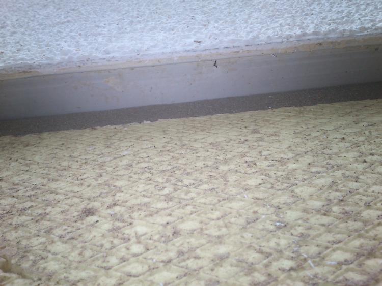

    • Wie ist der obere Abschluss zu gestalten? Hier hat der Haushersteller eine Art Schaumstoff unter die Wand eingefügt bevor das Tropfblech beginnt (siehe Foto).

    Zeigt den Sockelbereich. Bitte nicht vom Geländeniveau verunsichern lassen. ;) Laut BU ist für die spezielle Perimeterdämmung keine Noppenbahn nötig, weshalb ohne verfüllt worden ist.
    Zeigt die Unterkante der Wand mit dem Übergang zum Sockelbereich. Mittig ist die Schaumstoffbahn zu sehen (circa 1cm). An der Unterseite ist ein Blech mit Tropfkante an der Außenseite.
