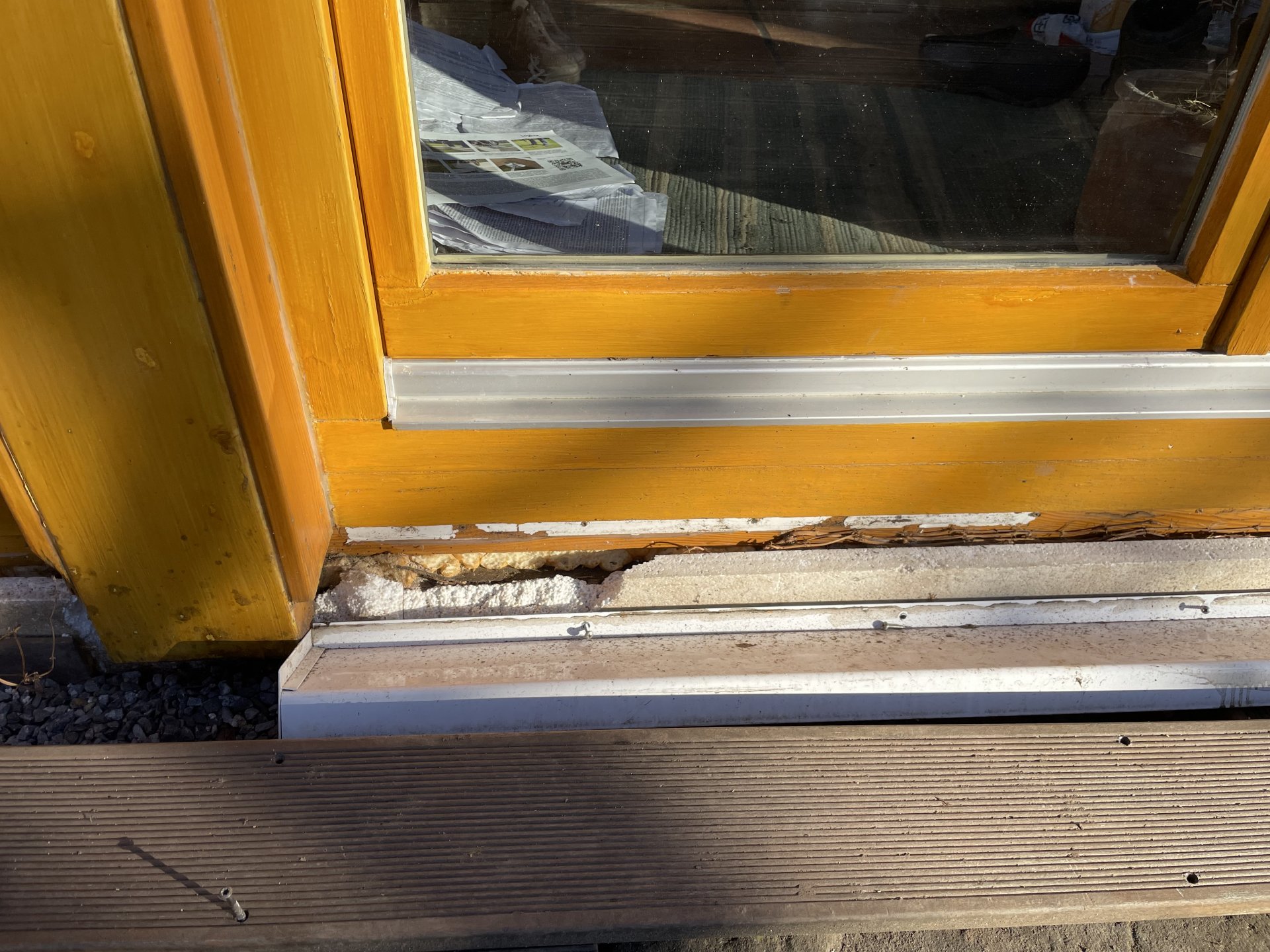

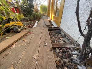

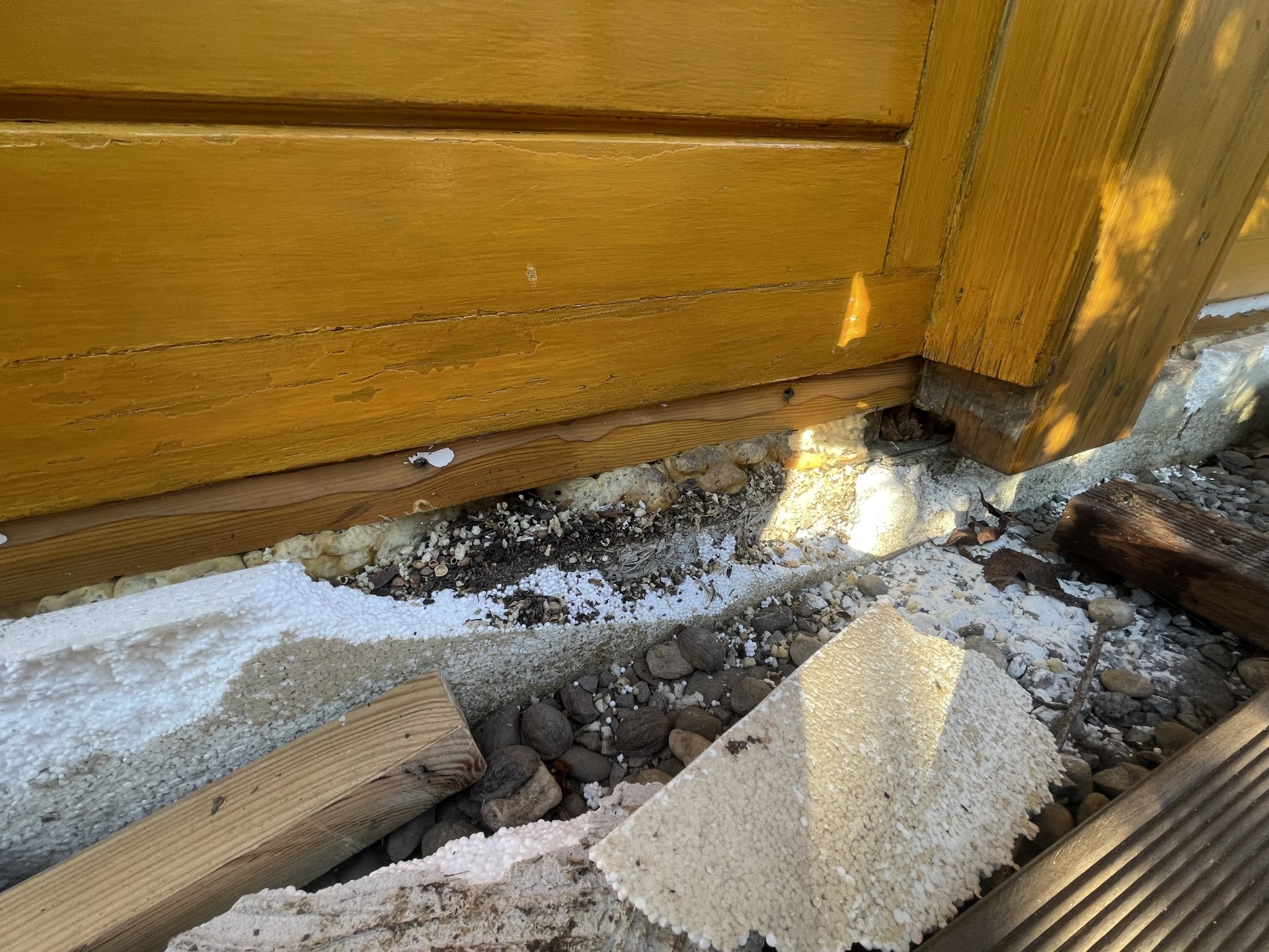

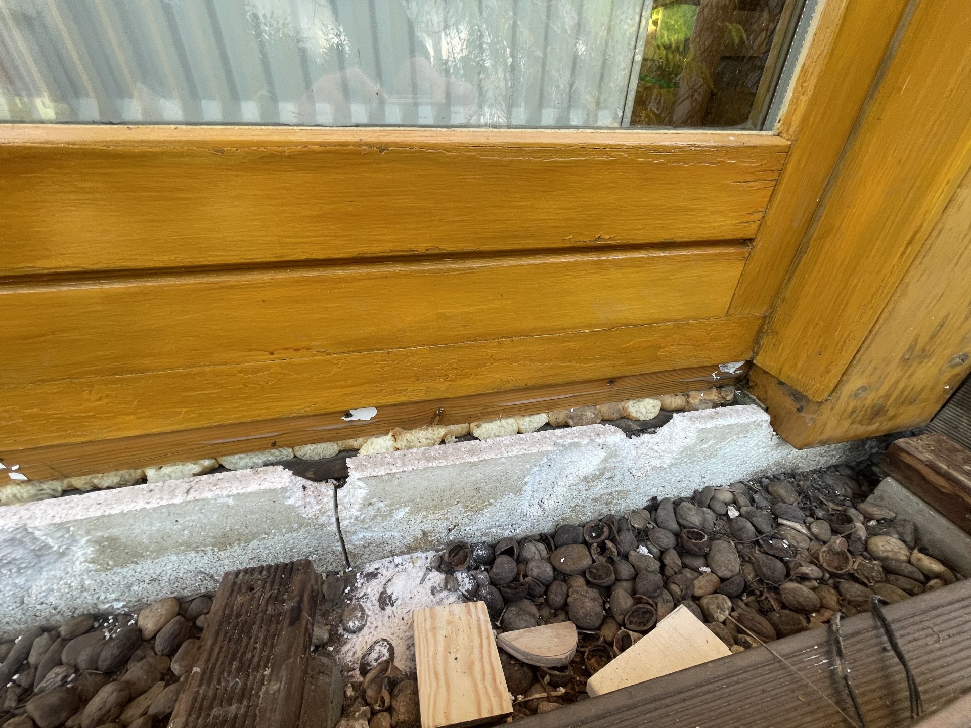

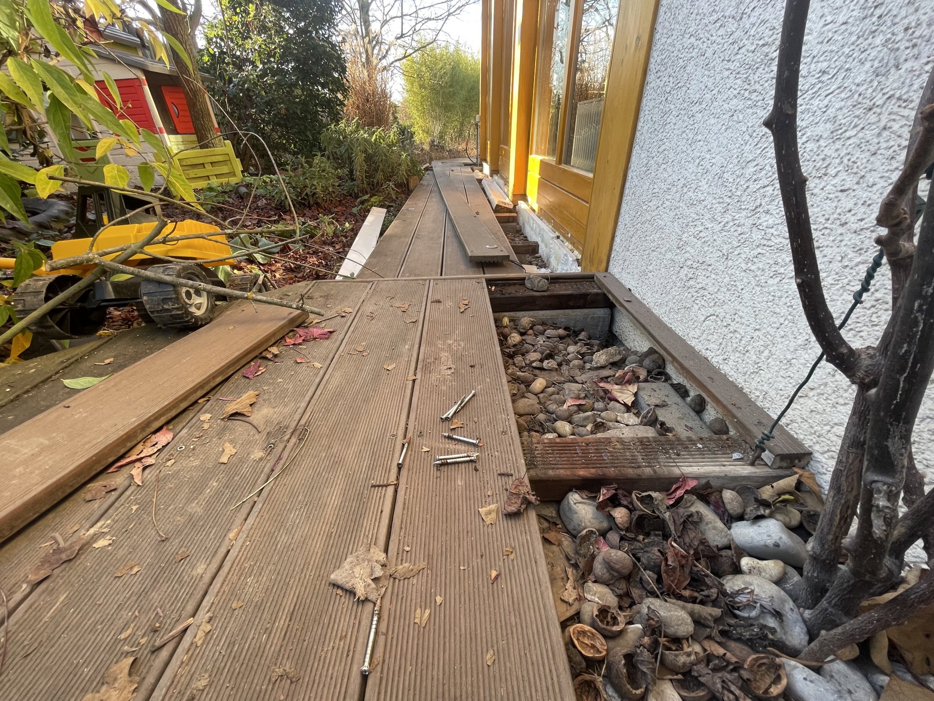

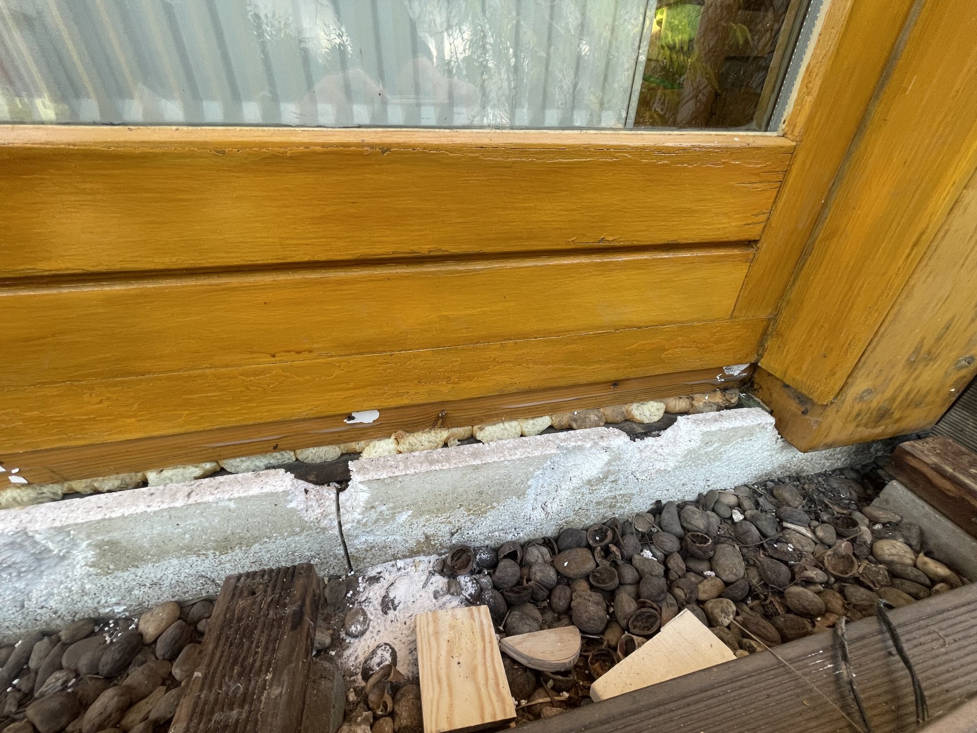

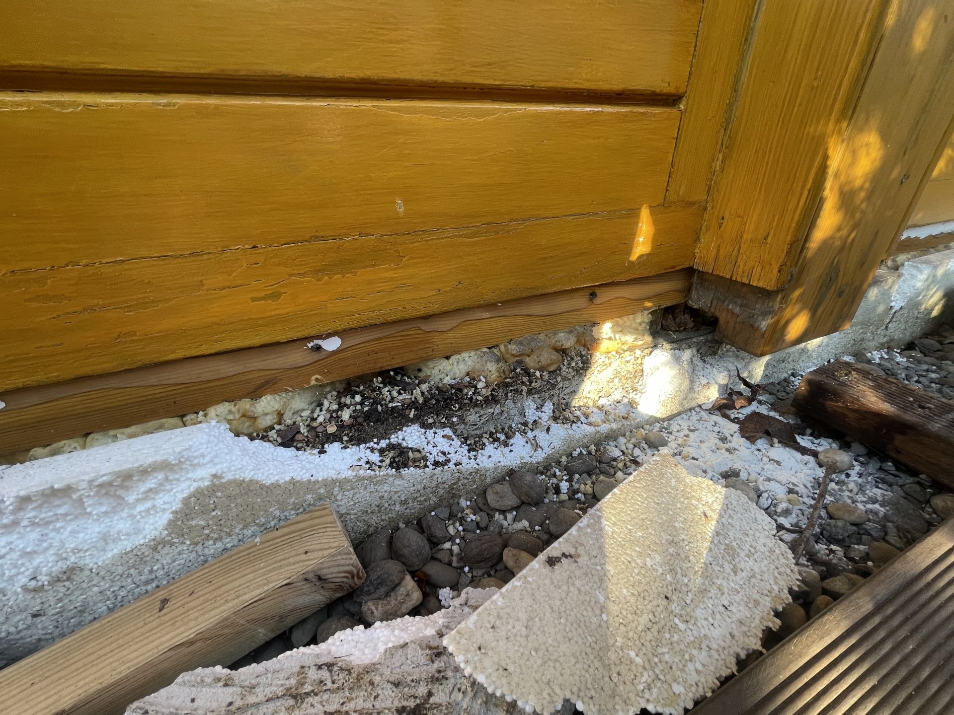

    Wir haben feststellen müssen, dass wir in unserem neu gekauften Haus BJ 1995, Holzständerbauweise, Ratten im Garten haben (1300m2, Feldrandlage). ein paar Ratten wären kein Thema. Sind aber unzählige, die sich auch am Haus zu schaffen machen.

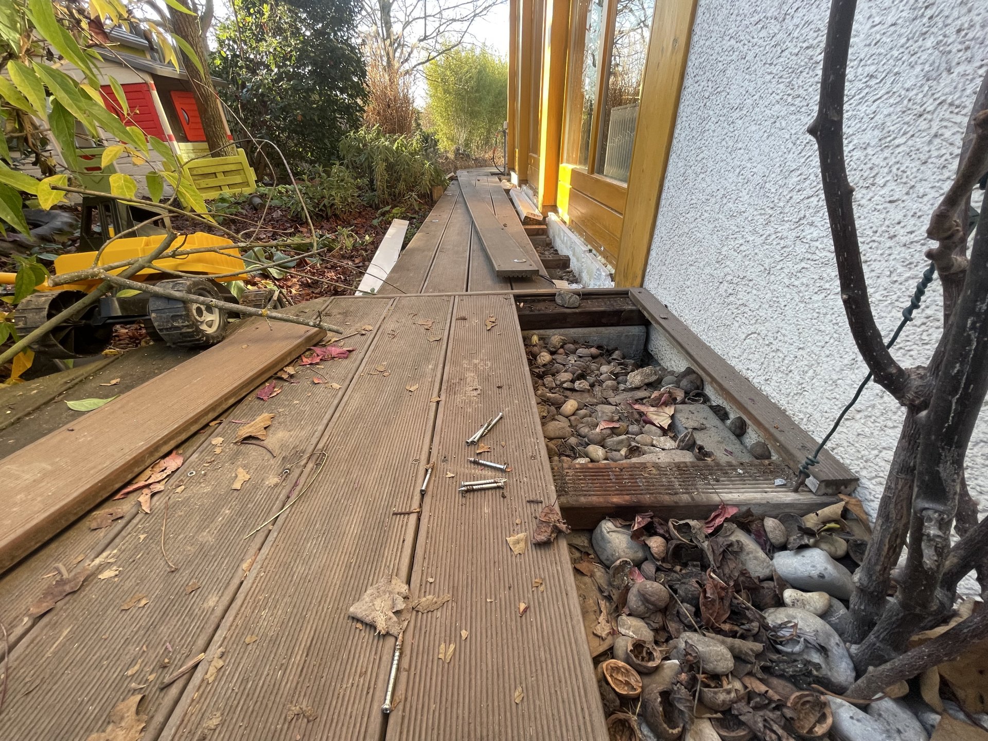

    Um das Haus geht an zwei Seiten ein Weg unter welchem sie Walnüsse lagern und die Hausfassade annagen und an einer Stelle sogar ins Haus kommen. Ich habe die Ablaufbleche demontiert, um einen besseren Blick zu haben.
    Diese Stelle werde ich mit Bauschaum und Kupferdraht füllen.
    Fragen
    1) wie schütze ich die Dämmung/Hauswand am besten? Überall Gitter drüber legen?
    2) wie fülle? Ich den Weg, damit sie dort keinen Unterschlupf mehr haben?
    Ich erwarte gespannt eure Vorschläge :)

    Könnte man die Hauskanze mit Bauschaum füllen, Gitter eindrücken und zuschneiden? Dann Ablaufblech wieder aufbringen?
    oder brauch es die Lücke zwischen Styropor und Hauswand zur Hinterlüftung?

    Bei dem beschriebenen massiven Befall solltest Du morgen erst mal die Kommunalverwaltung aufsuchen und von dem Problem berichten. Je nach Bundesland ist ein Befall sogar meldepflichtig.
    Da nutzt es nämlich nichts, wenn nur einer was macht, die ziehen dann zum nächsten um, da muß großflächig gehandelt werden. Stichwort Rattenbekämpfungswoche

    Wirklich aufhalten kann man Ratten nur mit Beton, Glas oder Stahl.
    Muß ja nicht gleich Edelstahllochblech sein. Man kann Tafeln von Alulochblech kaufen und diese selbst mit der Blechschere passend zuschneiden. Das hält die Viecher schon mal ab und eine Entlüftung existiert weiterhin.
    Das Problem hat man auch bei bodennah beginnenden Vorhangfassaden.......

    Man kann im Baumarkt oder bei Raifeisen durchaus Rattengift kaufen und richtig auslegen. Bei einem derartigen Befall wird das nicht viel nützen, weil eine Ratte mindestens 3 Päckchen davon fressen muß. Bei einem oder zwei Päckchen erholt sie sich wieder. Die Kammerjäger dürfen stärkere Gifte einsetzen und bringen damit sogar in der Türkei die Touristen um.
    Der Kammerjäger wird die bekannten Boxen auslegen damit die Ratten aber nicht Hund oder Katze davon fressen können. Das kann man auch ohne Kammerjäger auslegen und verankern.
    Es ist die Frage, warum sie sich hier so stark aufhalten. Warum haben sie hier so viel Futter?
    Was sagt die Verwaltung dazu?
    Sei froh, daß sie nur EPS fressen. Die fressen sich auch durch die Türen.
    Die abdeckenden Bretter müssen auf jeden Fall vollständig weg.
