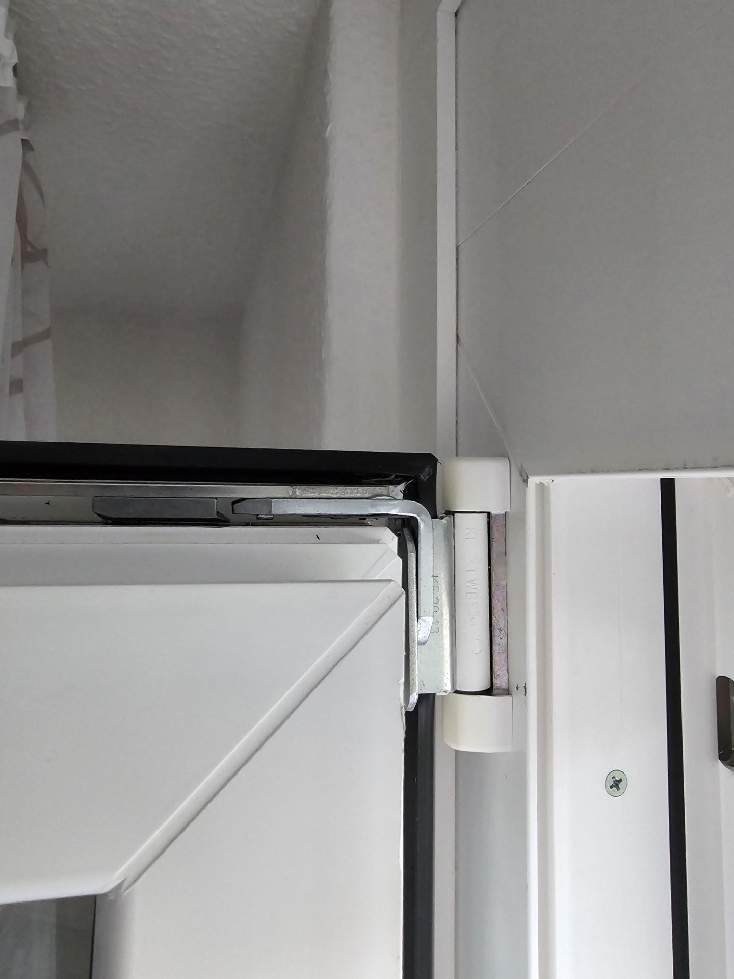

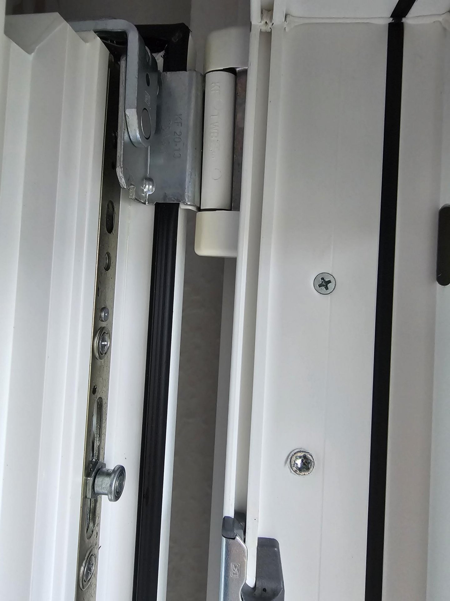

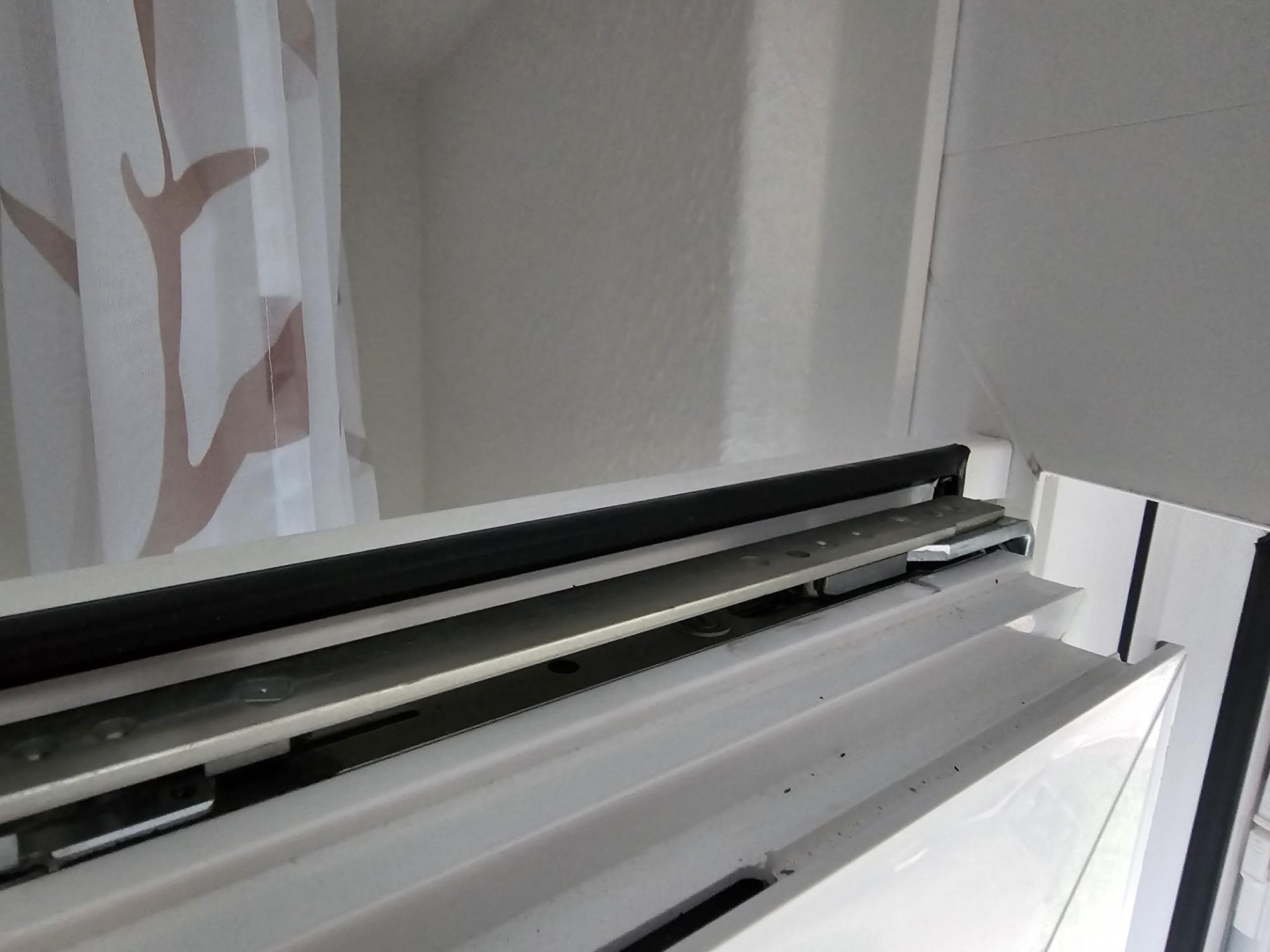

    Nur an einem Fenster habe ich ein echt komisches Verhalten: Das Fenster ist normal, also kein Bodentiefes.
    Wenn ich es von offen (Fenstergriff 9 Uhr) auf zu (Griff 6 Uhr) schließe, rattern der Beschlag im Bereich der Schere (danke für die Korrektur). Zumindest meine ich es kommt aus der Ecke.
    Wenn ich aber von Kipp auf zu gehe, gibt es praktisch kein Rattern.
    Leider kann ich als neuer Benutzer kein Link zu einem Video einstellen, deshalb nur als ZIP Anhang. Sorry dafür
    Ich habe alle beweglichen Teile geschmiert und das bringt keine Veränderung.
    Muss ich mir Sorgen machen das etwas kaputt ist oder ist das noch ein normales Geräusch?
    Der Original Fensterbauer ist leider nicht mehr verfügbar und der ortsansässigefasst keine fremden Kunststofffenster an - und lacht sich vielleicht über mein Problemchen tod...
    Ich würde mich sehr freuen, wenn hier Tipps oder Entwarnung gäbe.
    Ich habe auch mal Bilder aus dem Bereich dazu gepackt.

    evtl. schleift eine Verriegelung/Andruckbolzen

    Wenn du damit die Pilzköpfe meinst, ich konnte an keinem Schleifspuren erkennen. Und es würde ja nicht erklären, warum es bei Kipp weniger auftritt. Wenn ich den Griff schneller drehe, dann ist auch das Geräusch eigentlich nicht zu hören

    Ecklager ist unten. Schere ist oben. wo jetzt? und weiter schreibst du beim drehen des Griffes

    Sorry, ich meinte im Bereich der Schere. Mein Fehler

    Ich könnte daneben liegen und wäre toll wenn es ein Fensterbauer bestätigen kann:
    Könnte man nicht im geöffneten Zustand die Fehlbediehungssperre drücken und den Griff auf schließen drehen? Dann laufen die Zapfen in der Luft und du siehst ob es ein schleifender Zapfen oder die interne Mechanik ist? Natürlich dann wieder zurück auf 9 Uhr und auf keinen Fall kippen.
    Bitte aber warte auf eine Expertenmeinung zu meiner Idee, aber bei 9 zu 6 Uhr dürfte dir das Fenster nicht entgegen fallen.
    Ich würde ja eher tippen deine Eckumlenkung ist verschließen...

    Das verstehe ich überhaupt nicht:
    Ich habe es mal probiert im offenen Zustand zu bewegen bei gedrückter Sperre und das rattern war auch dort vorhanden. Also dachte ich es hat nichts mit den schleifenden Pilzköpfen zu tun. Ich schließe das Fenster und kein Geräusch. Schließt absolut sauber. Ich meine auch das der oberste Pilzkopf unten dem Scherenlager irgendwie jetzt etwas mehr Spiel hat und vielleicht der Übertäter war.
    Bin jetzt mal gespannt wenn ich es über Nacht oder zwei Tage in Ruhe lasse ob das Geräusch wieder kommt. Meine Vermutung bleibt das die Geräuschquelle dieser Pilzkopf ist.
    Danke auf jeden Fall für den Tipp
  11. #11 vorsichtig, 05.08.2026
    vorsichtig
    vorsichtig
    05.08.2026
    Zu früh gefreut, gerade war das Geräusch wieder da. Aber ich weiß jetzt das es nur manchmal auftritt und in den Führungen im Flügel ist. Nur keine Ahnung ob es normal ist für diese Beschlag
