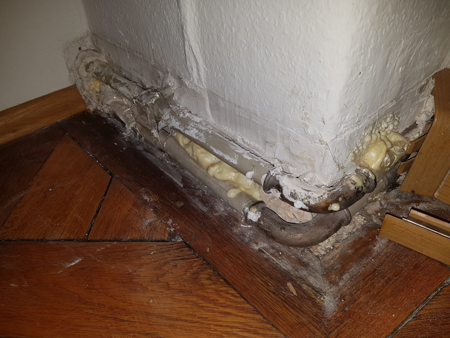

    Ich wohne in einer Altbauwohnung und bekomme phasenweise den Zigarettenduft des Vermieters unter mir ab. Er raucht glücklicherweise nicht täglich. Im Sommer geht er mittlerweile nach unzähligen Gesprächen/Beschwerden meistens raus aber zur kälteren Jahreszeit passiert es dann immer mal wieder, dass es den frischen und kalten Rauch in unsere Wohnung hochdrückt.
    Ich weiß zuständig, bin nicht ich, sondern mein Vermieter. Er weiß auch bescheid, wir haben ihn immer wieder darauf angesprochen, er hat auch mögliche Öffnungen in der Wohnung unten verschlossen aber es halt sich nie wirklich gebessert.
    Mein Vermieter ist ein älterer netter Herr, wohnt ebenfalls im Haus, ist selber leidenschaftlicher Raucher, hilft uns bei jeder Möglichkeit und ist bei allen Problemen immer sehr bemüht. Das erzähle ich, weil ich weiß, dass ich ihn als Vermieter unter Druck setzen kann um den Mangel zu beheben aber ich habe es jetzt oft genug versucht und es bringt nichts. Dazu sei noch gesagt, dass er hat die Mieten in den letzten sechs Jahren kein einziges Mal erhöht hat. Eine gleich große Wohnung in Nachbarhäusern würde, ohne Übertreibung, mittlerweile das doppelte an Miete kostet. Deshalb möchte ich das ganze selber versuchen, der Vermieter weiß bescheid, der Plan wäre das ganze mit Folie etwas abzukleben.

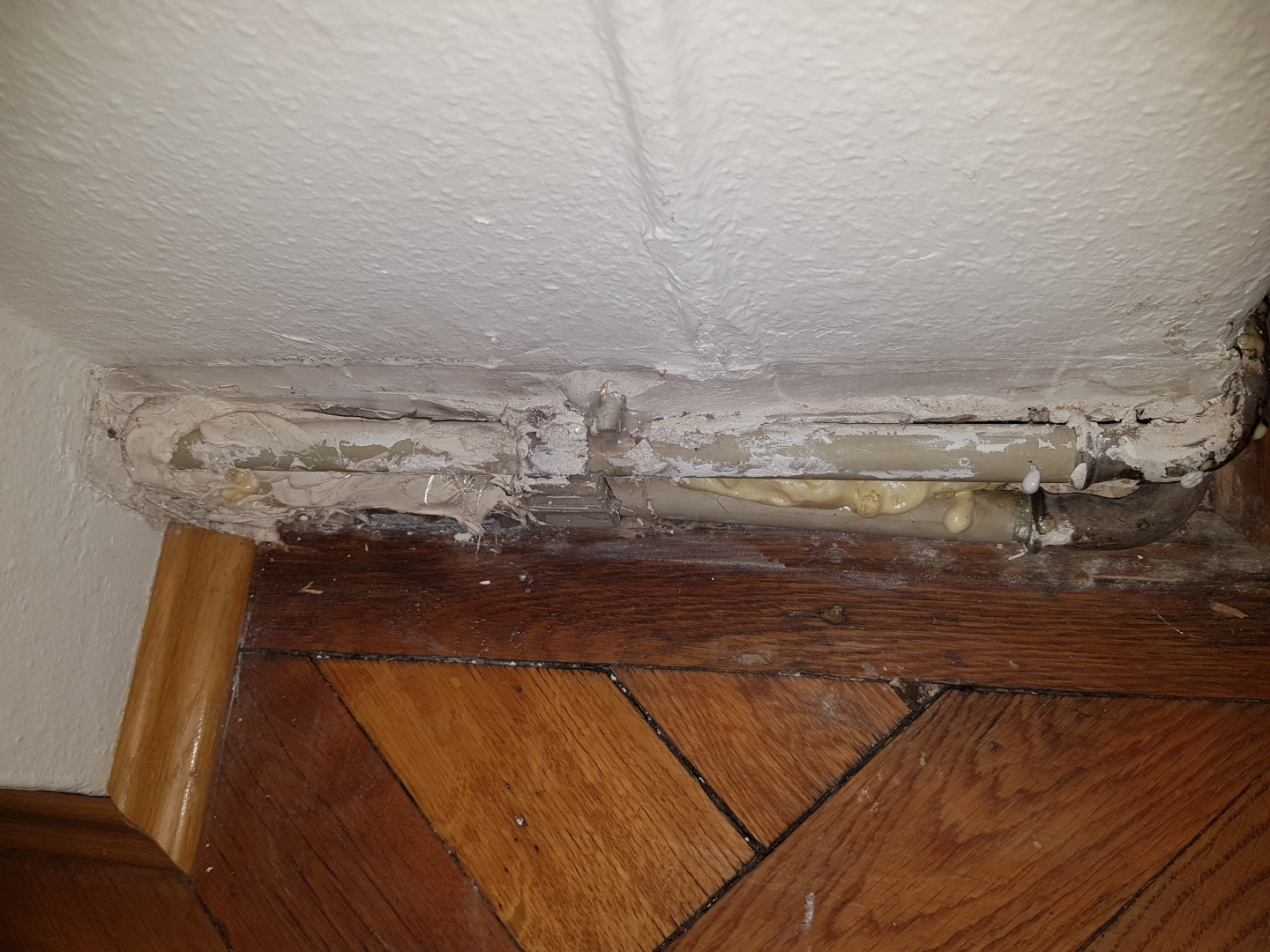

    Man kann es etwas eingrenzen, der Rauch kommt an einer Stelle dieser Rohre durch:
    Leider kann man es aber nicht noch genauer eingrenzen, ein Vormieter scheint schon mit PU-Schaum, Silikon und Heizkleber oder ähnlichem Zeug rumgebastelt zu haben. Ich würde als nächsten Schritt den Bereich gerne mit geruchsundurchläsiger Folie abkleben.
    Hat jemand Ratschläge welches Material, also welche Art von Geruchsdichter-Folie und dichtem Klebeband ich verwenden könnte? Es muss nicht schön aussehen, es steht sowieso eine Couch davor.

    Die Rohre verlaufen ja waagerecht, also kommen sie nicht aus der Raucherwohnung. Darum vergiss irgendwelche Folien. Die meisten Folien sind dicht genug, aber finden die wirkliche Durchdringung nicht.
    Ich vermute Holzbalkendecke?
    Da reichen schon Leuchtenaustritte für Leitungen, um den Qualm eindringen zu lassen und dann sind die Wege nicht nachvollziehbar. Eine solche Decke dichtest Du nicht von oben ab.
    Ich würde es mal mit einer Überdrucklösung versuchen. Alle Außenluftdurchlässe schließen und mit einem Ventilator von Außen reinpusten.

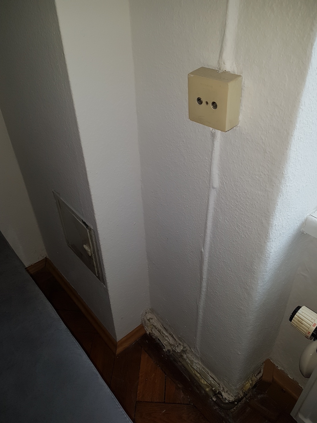

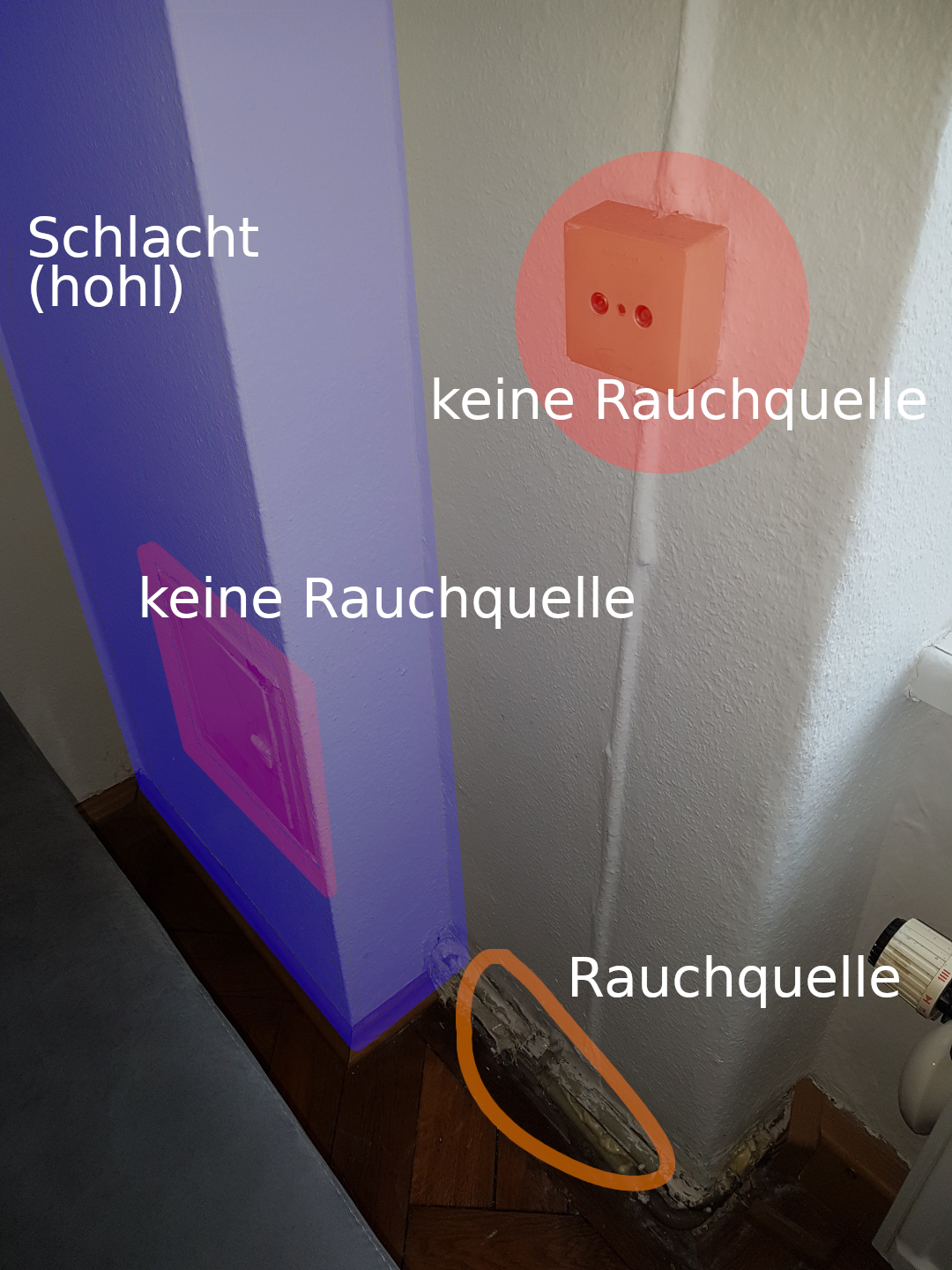

    Ich meinte auch nicht, dass der Rauch an den Rohren hochkriecht, sondern aus dem Bereich der Rohre kommt. Ich kann es recht gut lokalisieren, aber nur eben leider nicht auf den Zentimeter genau:

    Den Schacht hatte ich auf dem ersten Foto von und am Handy nicht gesehen. Da kann durchaus der Qualm herkommen.
    Ich würde mal eine kleine Endoskopkamera durch ein kleines Loch reinschieben und sehen, ob der Durchbruch überhaupt verschlossen ist.
    Wenn nicht Mängelanzeige an Vermieter, wenn ja, aber unzureichend abgedichtet, dann dünnflüssige Ausgleichsmasse reinkippen.
    Viel Erfolg.

    Lass mich mal etwas zusammenspinnen: Gussasphalt, Dentalgips, grob gesagt alles, was zuerst dünnflüssig ist und dann bei Raumtemperatur fest wird. Wie wär's mit einem Baustellenbesuch bei einem Boden- oder Fliesenleger und ihn bitten, zwei,drei Kilo gegen einen Obulus abzuzweigen?
