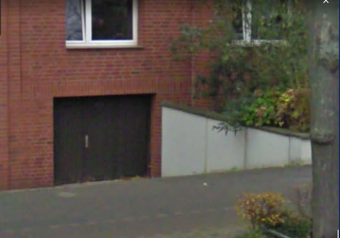

    Guten Tag, meine Garageneinfahrt ist abschüssig und beim jüngsten Starkregen am 13.7. wurde über die Garage meine gesamter Keller auf ca. 20 cm Höhe überschwemmt.
    Die Garagenabfahrt und Garage kann ich konstruktiv schwer ändern. Aber ich möchte die Tür zwischen Garage und Keller durch eine wasserdichte Tür ersetzen. Die Tür soll in der Lagen sein, das Wasser für ca. 30 Minuten auf einer Höhe von bis zu 50 cm aufzuhalten, bis die Pumpe den Pegelstand entsprechend reduziert hat.
    Mit wurde gesagt, dass mit gut eingebaute Rauchschutztüren T30 oder T90 so ein Effekt zu erzielen ist, auch wenn sie nicht als wasserdicht zertifiziert sind. Eine AquaStop tür ist mir mit 3000€ für diesen ZWeck etwas zu teuer. Habt Ihr Erfahrungen / Meinungen dazu?

    Dann lass Dir von denen, die das behaupten, eine solche Tür zeigen.
    Die Türdichtungen der Rauchschutztüren sind nie ganz dicht uns müssen das auch nicht sein. Nach unten gibt es meist nur absenkbare Dichtlippen.
    Der wenige Rauch, der durchdringt ist unkritisch, aber das Wasser sprudelt kräftig durch.
    Du musst das Wasser vor der Tür abfangen und wegbefördern oder eine steckbare Hochwasserbarriere vor die Tür bauen.

    Ich versteh das nicht. Das Wasser ist durch eine Personentür reingelaufen und nicht über das Garagentor?
    Wie immer:
    Fotos sagen mehr als tausend Worte!!!
    Ansonsten:
    Rinne vor Garagentor + Sickerschacht mit Schmutzwasserpumpe

    Das Wasser hat sich auf der abschüssigen Garageneinfahrt gesammelt (ca. 4*4 Meter) und ist in die Garage gelaufen (dies lässt sich baulich kaum verhindern; Die Regenrinne vor dem Garagentor läuft in den zentralen Abfluss in der Garage. Wenn der Kanal zu ist, staut sich dort das Regenwasser. Dort kommt einen Schmutzwasserpumpe hin, aber die braucht Zeit..). Anschließend ist es vno der Garage in die weiteren und z.T. bewohnten Kellerräume gelaufen, da diese um eine Stufe tiefer liegen.

    Wofür? Bau eine Pumpe ein die mehr wegpumpt als zufließt.

    Ich les hier immer "durchgehen" aber man müsste doch bei einer Garage sogar durchfahren oder?
  11. flodoe
    flodoe
    12.06.2021
    14
    Stimmt, aber die Garage ist aus den 30gern und für aktuelle PKWs zu eng. also gehen und Fahrrag rollen genügt. Allerdings geht es ja um die Tür zwischen Garage und Haus und da wird maximal gegangen.
  12. BaUT
    9.008
    5.631
    Ah ok also es geht gar nicht um die Tür auf dem Foto!
