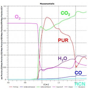

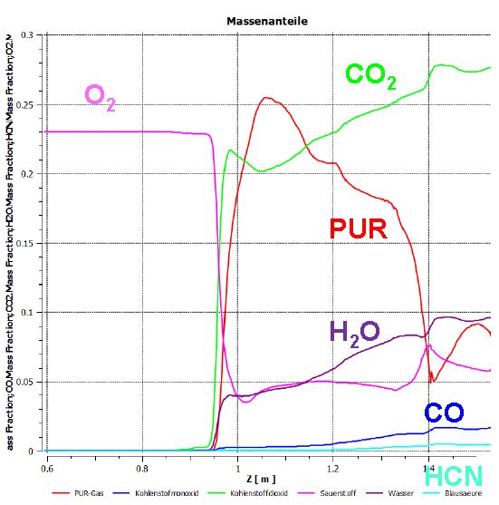

    Liebe Leute,
    es geht doch darum frühstmöglich einen Brand zu detektieren, damit noch Maßnahmen (z.B. sichere Flucht) ergriffen werden können. Prinzipiell gibt es ja zwei Möglichkeiten:
    1. Ich detektiere toxische Stoffe in der Luft.
    2. Ich detektiere einen Indikator in der Luft, der mir den Brand sehr früh anzeigt, aber nicht unbedingt toxisch sein muss.
    Bei 1.) ist sicherlich Kohlenmonoxid als ein sehr schnell toxisch werdendes Gas zu nennen. Die Frage ist nur, kann ich das in einem frühen Zeitpunkt? Wenn man sich Wohnungs- und Hausbrandstatistiken, ansieht so geht 80-90% auf einen Schwellbrand zurück. Besondere Gefahr tritt ein, wenn die Schwellbrandphase besonders intensiv und kurz ist, d.h. Kunstoffe beteiligt sind. Dies ist in Kinderzimmern bei Lego, Playmobil und Plüschtieren und in Schlafzimmern mit Kaltschaummatrazen, Vorhänge, Kunsstoffgefäße, usw. der Fall.
    Es gab von der BAM zwischen 2012 und 2015 hierzu ein gefördertes Projekt. Hierbei wurde folgende charakteristische Abfolge von Brandprodukten in der Luft festgestellt:
    Während viele Stoffe erst langsam ansteigen, macht Kohlendioxid einen sehr frühen Sprung und ist ein extrem guter Indikator. Und man muss sich auch im klaren sein, das 10-20 Sekunden früher den Alarm zu haben, Leben retten kann. Es ist aber noch nicht eine unbedingt toxische Konzentration. Hierdurch eigent sich CO2 bzgl. Punkt 2.) oben.
    Die BAM ging mit CFX Berlin Software GmbH sogar noch weiter und lies die Simulationssoftware "ANSYS CFD" entwickeln mit der Brände an Hand der Wohnungs- und Hauspläne simuliert werden kann. Hierdurch läßt sich nicht zuletzt die Position und die Art von Branddetektoren optimeren.
    Für unser Haus, was wir vor zwei Jahren gebaut haben, haben wir in
    • Treppen und Fluren Rauchmelder,
    • Küche Hitzemelder und
    • Schlafzimmer Kohlendioxidmelder (und teilweise Rauchmelder).
    Im Schlafzimmer nutzen wir den Kohlendioxidmelder auch für die Steuerung der KWL. Allerdings geht die Steuerung der KWL auf geringe Konzentration von CO2 ein, ein Ansprung der obigen Größenordnung führt in jedem Falle zu einem Alarm, auch wenn die KWL auf volle Pulle läuft.
    Wir haben es auch mal ausprobiert, bei einem Brandherd im Schlafzimmer löst immer erst der CO2-Melder aus. Selbst 10 Kerzen haben im Elternschlafzimmer (:o) schon für einen Alarm gesorgt.
    CO2-Melder haben aber den Nachteil, dass sie deutlich teuer sind, als Rauch- oder Kohlenmonoxidmelder. Darin findet man auch den Grund, das sie nicht in Breite empfohlen werden. Zusätzlich ist ein hybrides Brandmeldesystem schwerer vermittelbar.
    Grüße, Ralf
    PS: Ich habe nichts davon geschrieben, dass CO2-Melder an die Decke gehören, CO2-Melder sind in Bodennähe zu installieren, z.B. Steckdosenhöhe 30cm.

    @ralf9000: Jetzt verstehe ich, worauf Du hinaus willst; dachte Du steigst auf den CO Vorschlag ein ;-)
    Erstmal: Klaro, das CO2 wird in der Regel sprunghaft ansteigen. Probleme sehe ich für die Branddetektion im EFH aber an folgender Stelle:
    - CO2 ist schwerer als Luft; deswegen Melder nach unten (Hast Du ja schon geschrieben).
    Mögliche Störfaktoren: Thermik, Möblierung, Raumgeometrie. Jedenfalls zu berücksichtigen, wenn wir uns hier um Sekundenvorteile bei der Branddetektion unterhalten :-)
    - Was deinen Kerzenversuch im Schlafzimmer angeht: Kerzen werden selten den typischen Brandrauch eines echten Schadfeuers produzieren, dadurch sind optische Rauchmelder im direkten Vergleich sicher im Nachteil
    - Fehlalarme können auftreten aufgrund "natürlich" produziertem CO2
    - Preis
    Also rein theoretisch sind CO2 Melder schneller, die frage ist nur, ob das auch im Realfall so funktioniert. Nette (kostspielige) Ergänzung, darf m.E. aber keinesfalls den Rauchmelder ersetzen. Insbesondere würde ich hier externen Sachverstand (oder auch eigenen, wenn vorhanden) einsetzen.

    Bei einem Wohnungsbrand kann man davon ausgehen, dass die Verbrennung unterstöchiometrisch abläuft. Deswegen ist es für die Feuerwehr ja so gefährlich Türen oder Fenster von außen zu öffnen. Weil dann die Verbrennung sprunghaft von einem unterstöchiometrischen Zustand in einen überstöchiometrischen Zustand übergeht.
    Nenn mir doch mal eine natürliche Verbrennung bei welcher kein CO entsteht. (und jetzt keine die ausschließlich im Labor oder in Verbrennungsräumen stattfinden)

    Auch CO macht einen frühen Sprung, nur durch die Skalenteilung sieht es so aus als wenn CO2 einen deutlicheren Sprung macht. Die Größenordnung ist nur anders, wenn man genauer hinsieht sieht man auch den Sprung bei CO.
    Ach falls mich jemand falsch verstanden hat, meine Empfehlung ist zusätzlich ein CO Melder, nicht als Ersatz zu Rauchmelder.
