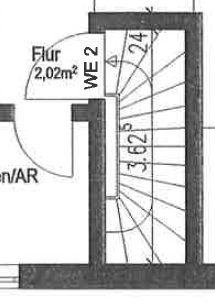

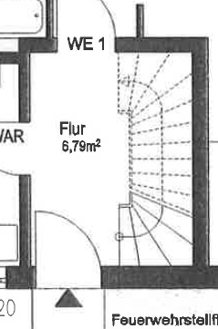

    wir bauen aktuell ein ZFH in BW und ich habe eine Frage bzgl. der Notwendigkeit von Rauchschutztüren als Wohnungsabschlusstüren:
    Mein Bauträger hat mir gesagt, dass die beiden Wohnungen jeweils eine rauchdichte Wohnungsabschlusstür benötigen, da die Wohnungsabschlusstüren in einen Treppenraum führen und erst dieser dann ins Freie.
    Jetzt habe ich mir mal die Musterbauordnung angeschaut und dort ist in §35 (3) die Rede von:
    "Jeder notwendige Treppenraum muss einen unmittelbaren Ausgang ins Freie haben. Sofern der Ausgang eines notwendigen Treppenraumes nicht unmittelbar ins Freie führt, muss der Raum zwischen dem notwendigen Treppenraum und dem Ausgang ins Freie
    3. rauchdichte und selbstschließende Abschlüsse zu notwendigen Fluren haben"
    Jedoch führt unser Treppenhaus ins Freie, wie ihr auf den Bildern erkennen könnt (1.Bild EG, 2. Bild OG):
    Könnt ihr mir hier bitte aufklären, ob mein Bauträger nun Recht hat und wir rauchdichte Wohnungsabschlusstüren benötigen oder sind ganz "normale" Türen ausreichend?

    Frag doch einfach beim zuständigen Baumat nach. Vielleicht steht auch ein entprechender Hinweis in der Baugenehmigung.

    Eine dichtschließende Türe sollte dort auf jeden Fall sein.
    Rauchdicht und damit selbstschließend wundert mich ein wenig, aber wie auch Fritz schon sagt, frag das Bauamt.
    Vielleicht gibt es hier eine spezielle konstellation die dies notwendig macht.

    Das selbstschließende ist nämlich das, was mich stört. Ich glaube keiner findet einen Obenschließer ästhetisch ansprechend :).

    Auch nicht, wenn er hilft Leben zu retten?
    Das ist nämlich seine Aufgabe, die Verrauchung des Treppenhauses als Fluchtweg zu verhindern, weil Du im Brandfalle flüchtend natürlich nicht daran denkst, die Tür Deiner brennenden Wohnung hinter Dir zu schließen.
    Wenn Dir das Aufdrücken des Obentürschließers zu mühselig ist, dann gib ein paar Euro mehr aus und bau einen Freilauftürschließer ein, der nur im Brandfalle die Tür zwangsschließt.
