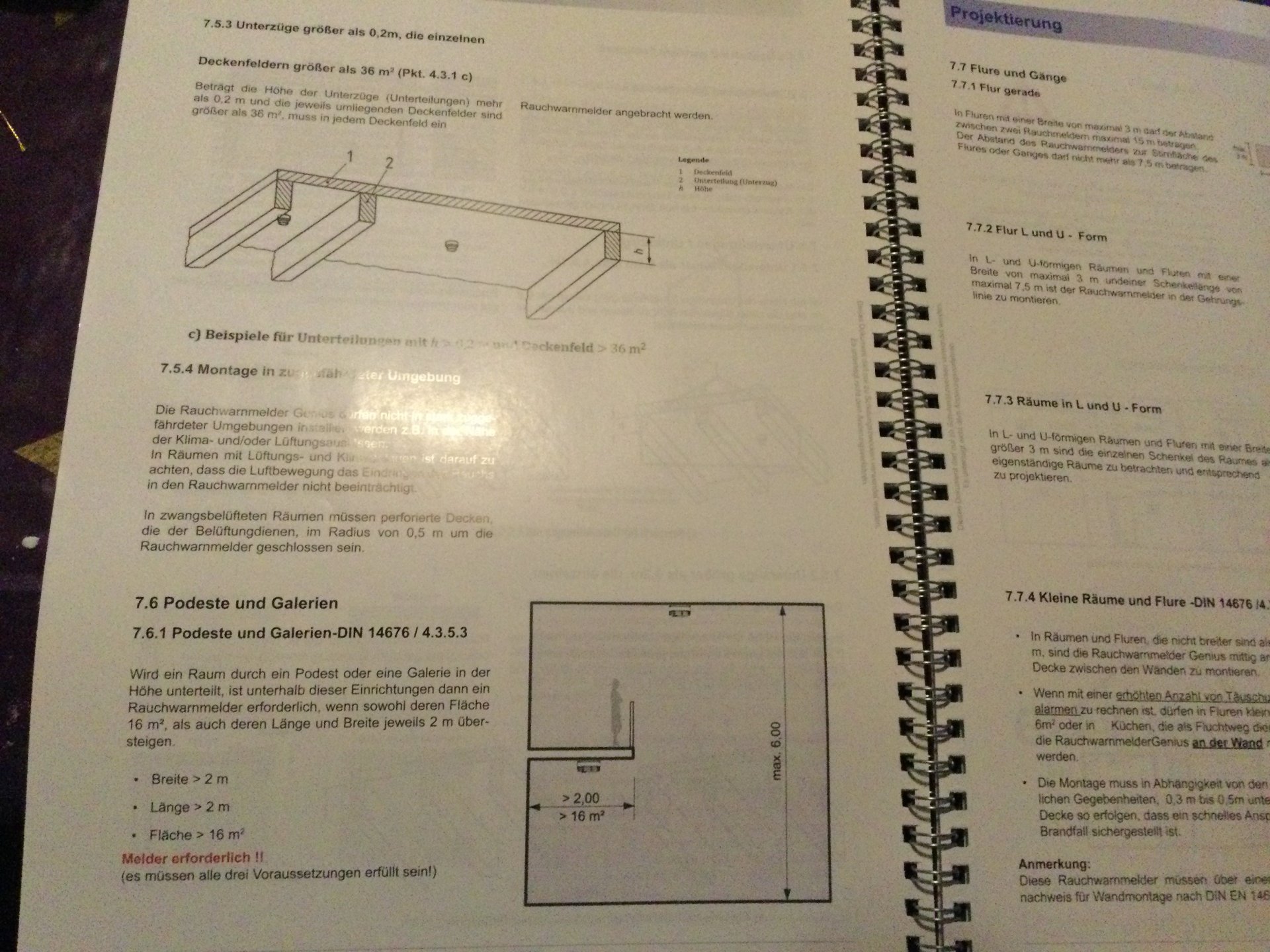

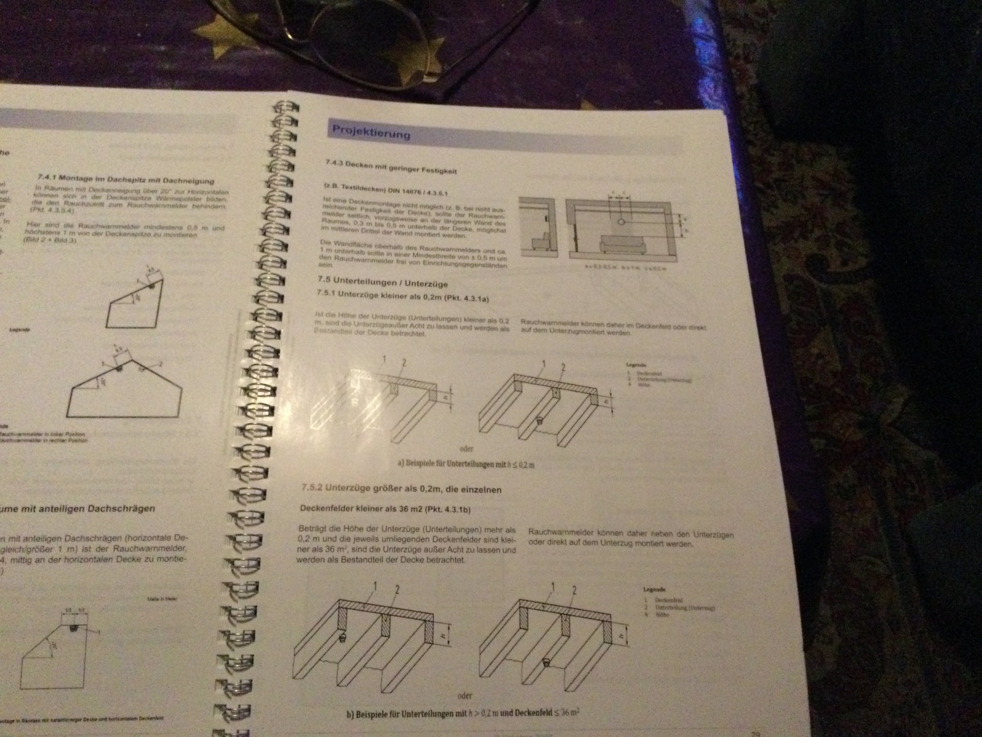

    Doch gibt es.
    Räume bis zu einer Höhe Max 6m und 60 Quadratmeter ein RWM.
    Auch für Räume mit Unterzügen gibt es Regelungen. 643CE1D0-2395-4290-8E72-6E8C7C65C537.jpeg 993BB298-78E8-4D3A-BA61-A6BF740F298E.jpeg
  16. #36 simon84, 31.12.2020
    23.485
    7.029
    Stimmt @Hanilein hat recht die 14676 ! Aber die war @Photon ja zu teuer.
    in der Uni Bibliothek sollte man die eigentlich auch einsehen können
