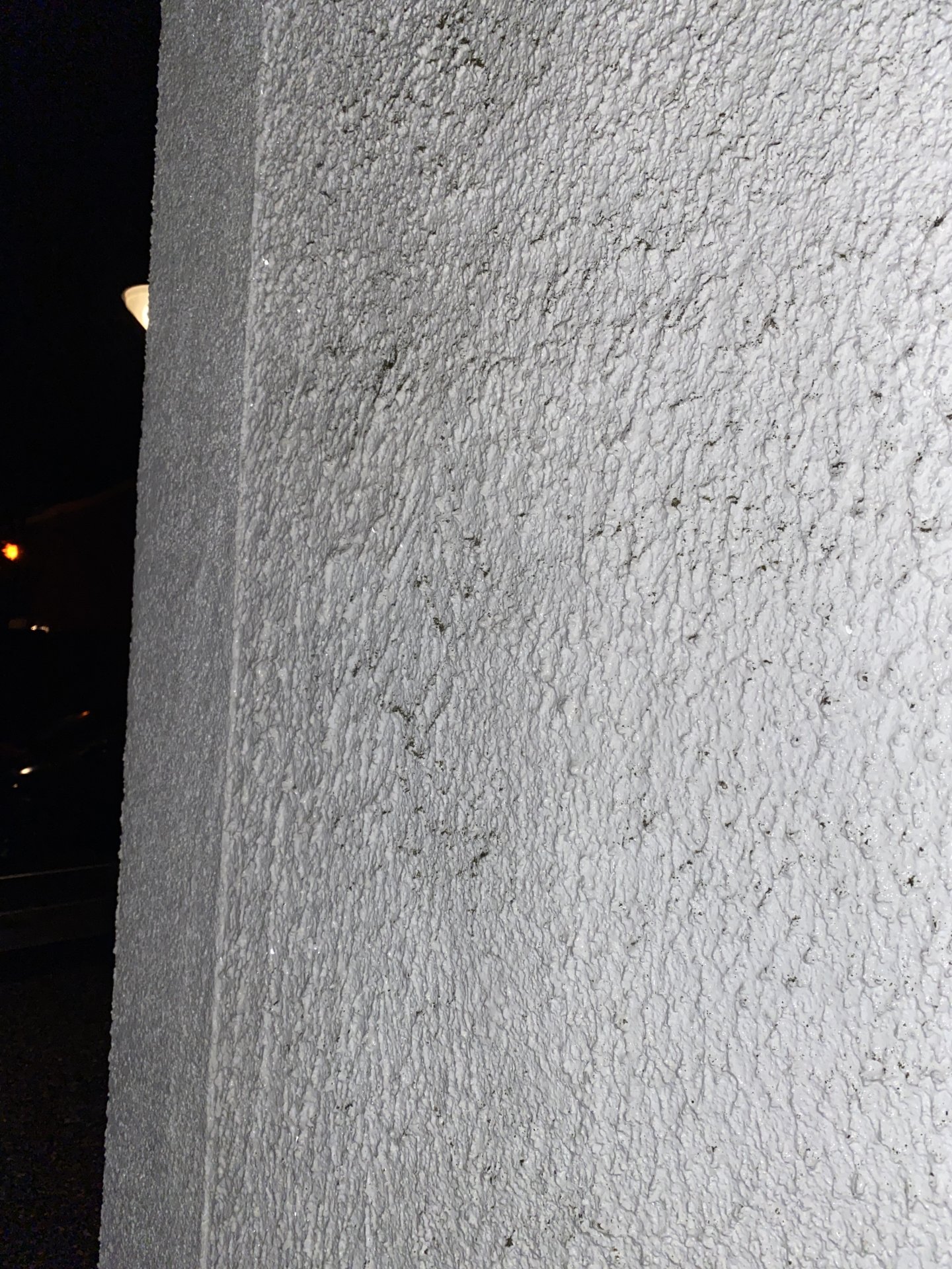

    Guten Abend zusammen,
    ich habe mich hier im Forum belesen, aber bin nicht auf einen passenden Thread getroffen. Vielleicht kann ich mir zu meinem Anliegen ein paar Ratschläge einholen. Folgendes:
    Ich habe vor einiger zeit einen Altbau erworben. Die vordere und hintere Seite ist jeweils gedämmt und verputzt. Aufgrund der Tatsache, dass das Haus in naher Zukunft vermietet werden soll, ziehe ich es nicht in Betracht, die Seiten zu dämmen. Kurzfristig gesehen, sieht mein Dach erneuert und gedämmt. Die Stirnseiten wurden bereits einmal gestrichen. Mit welcher Farbe, ob Silikon oder nicht, ist mir nicht bekannt. Ich gehe davon aus, dass es eine Billigfarbe war. Da der extrem raue Putz vor gut eineinhalb Jahren gestrichen wurde, habe ich nicht erwartet, dass die Farbe ab blättert. Dies ist jedoch der Fall. Wenn das Dach gedämmt wird und ein Gerüst aufgebaut wurde, habe ich vor, noch einmal zu streichen. Hat jemand Tipps oder Erfahrungswerte mit geeigneten Farben, damit diese nicht wieder von der Wand abblättert? Vielen Dank im Voraus.

    Doch. Das sieht aus als hätte man ohne zu reinigen auf den alten „Dreck“ gestrichen und jetzt hast halt die „Dreck-Trennschicht“ unter der Farbe… Vorm nächsten Anstrich extra gut reinigen (Hochdruckreiniger) und hoffen, dass dabei nur die losen Stellen abfallen und nicht der ganze Putz…
