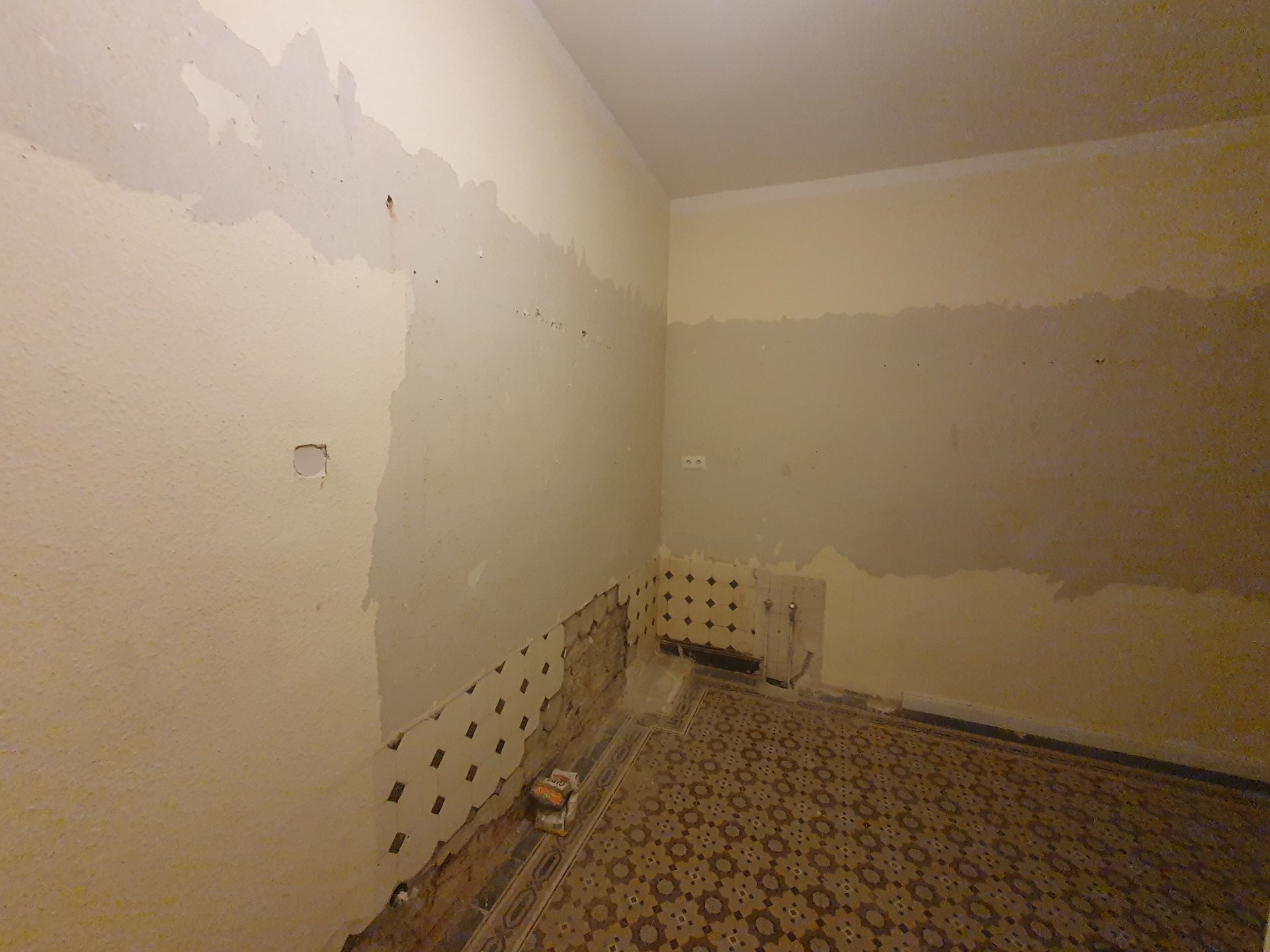

    in der Küche hat jemand ordentlich mit Latexfarbe gemalert. Diese habe ich mit einem Spachtel gut abbekommen, doch leider nur mit einer Schicht der Raufaser. Diese ist teilweise ganz ab, so dass meine Hoffnung zerronnen ist einfach rüberzuinseln. Jetzt habe ich quasi eine dünne Schicht Raufaser, die wohl beim Überstreichen sch... ausehen wird. Weiter sind die ersten 90cm noch alte Fliesen, wo ich eh unten anflicken müsste.
    Kann man jetzt einfach Rausfaser komplett rübertapezieren oder wie geht man da vor? Es gibt nur die eine Schicht Raufaser die auch den ersten Anstrich hat. Da wo die Fliesen ab sind wollte ich etwas anputzen.
    Wie schätzt ihr den Aufwand wenn ich das vom Fachbetrieb machen lasse bzw. wie geht man hier vor?
    Kann man über Raufaser eigentlich eine Glattputz draufziehen oder muss alles vorher runter?
    Gruß Chris

    Die alte Rauhfaser muß vollständig runter. Dann kann vermutlich die Löcher im Putz wieder spachteln.
    Auf die getrocknete Wand kann man Tapetenwechselgrund oder auch eine trennbare Makulatur aufkleben und darüber wieder eine Rauhfasertapete.
    Was das kostet sagt der Malerbetrieb. Vorher gut festhalten oder setzen.

    Die alte Tapete muss ab. Raufaser kann man man ja auch gut selbst abmachen (wenn man schon die Zeit für die Farbe hatte).

    Also Tapete ging gut komplett runter. Jetzt versiche ich mich mal selber dran, auch wenn es schon sehr lange her ist.
    Schritte dannach:
    1.) Bei den Fliesen muss ja nochmal gerade gespachtelt werden: Anfeuchten und dann starte ich mit rot/weiß einfach rüber und ziehe das mit einer langen Holzlatte glatt? Im Anschluss nochmal irgendwas glätten oder reicht rotweiß für raufaser? Über die Fliesen war ganz dünn was weißes drauf. Hält echt gut das Zeug. Was war das?
    2.) Makulatur habe ich beim Anziehen der Tapete jetzt nicht gesehen damit es beim Stoß der Bahnen keine Fugen gibt? Muss/sollte oder war Makulatur dran? Reicht dann nach dem Putzen unterhalb der Fliesen Haftgrund und dann Raufaser drauf. oder muss Haftgrund nach dem Abziehen der Tapete überall drauf?
    3.) Welche Wandfarbe empfehlt ihr, Aldi war früher ja mal vopn der Deckkraft gut soll aber nichts mehr taugen? Hatte vor 10J. mal Herbol genommen, hatte sehr gut gedeckt! Gibt es was besseres?
    Über eine Stichwortanleitung würde ich mich freuen oder ist alles soweit richtig in Pkt.1+2+3?

    Ich vermute du meinst Rotband. Da würde ich den Putz über den Fließen etwas entfernen auf rauem Material hält das Gips Produkt besser zudem könnte der Kleister welcher auf der Wand noch vorhanden ist dafür sorgen das der neue Gips auf dem Alten nicht so richtig hält.
    Anfeuchten ist dann genau das richtige.
    Auf die Holzlatte würde ich aber verzichten. Zum einen stellt sich die Frage ob die schön gerade ist und zum andern ob sie auch wirklich glatt ist. Nimm lieber eine Glättkelle oder eine Abziehlatte aus Aluminium.
    Meine Eltern haben unser Haus in den 50er Jahren gebaut und da kann ich dir sagen das Makulatur bei uns, meines Wissens nach nie zum Einsatz kam. Und Haftgrund auch nicht. Vielleicht gab es das damals auch noch nicht. Laut meinem Vater wurde damals die Wand mit Kleister bestrichen anziehen lassen und dann die eingekleisterte Tapete an die Wand gepappt. Aber das war nur beim ersten mal danach wurde das nicht mehr gemacht.

    Auf frisch gespachtelte Wand oder auch GK sollte schon ein Tiefengrund drauf. Die Oberfläche saugt extrem stark und dann zieht es dir zu schnell die Feuchtigkeit aus dem Tapetenkleister.
